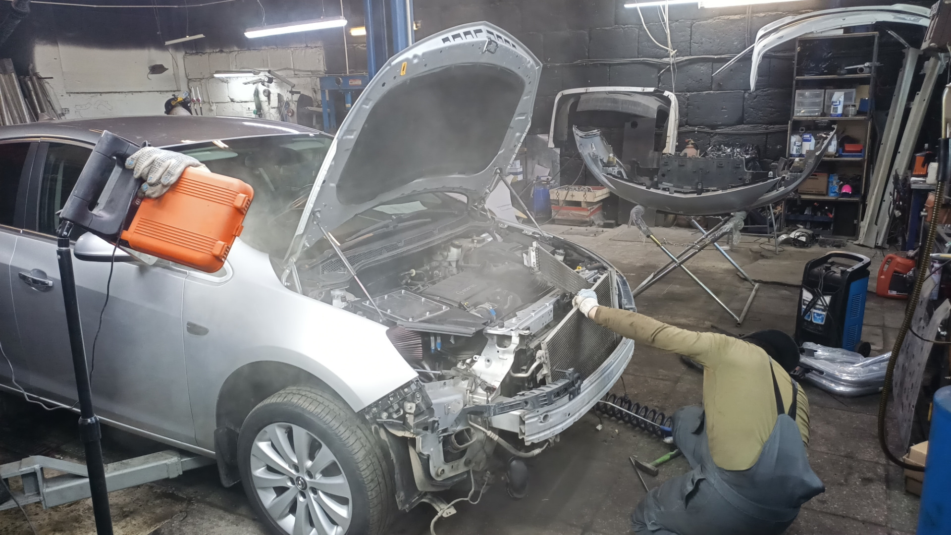

Всем привет!
Вот и у меня дошло дело до этого узла в автомобиле.

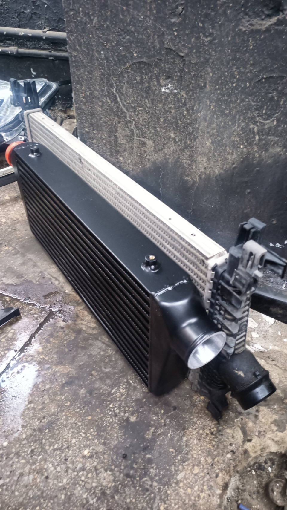

Цель данных работ следующая: перенести интеркулер из середины бутерброда радиаторов, сделать воздуховоды более плавные для улучшения потока воздуха, мойка радиаторов.
Расписывать тут особо нечего так как делал не сам и эта тема уже не новая.
Заехал в Madcat утром, выехал вечером с готовой машиной.
Цельную трассу до заслонки не делали так как необходимо разбирать при замене масла.
По итогу: на низах стало плавнее. Основной эффект будет на трассе летом.
Проделанной работой доволен.
Цвет силикона разный так как собирали из того что было. Ждать весь комплект черного силикона ни времени ни желания небыло. Куплю на Али черные и сам переставлю.
P.S. говорят, что черный цвет интеркулера улучшает теплоотвод и прибавляет пару лошадей )))))

дорого конечно. ajs.su/category/vpusk/interkulery-i-paypy/ как вариант кто будет сам делать.
Собирать из готовых отводов и силикона не хотелось.
Снимать бампер и радиаторы то ещё удовольствие, тем более если первый раз, резать аккуратно отводы нужен станок, варить надо иметь аппарат и опыт… одним словом сам бы я это не сделал
