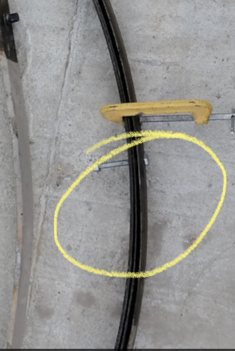

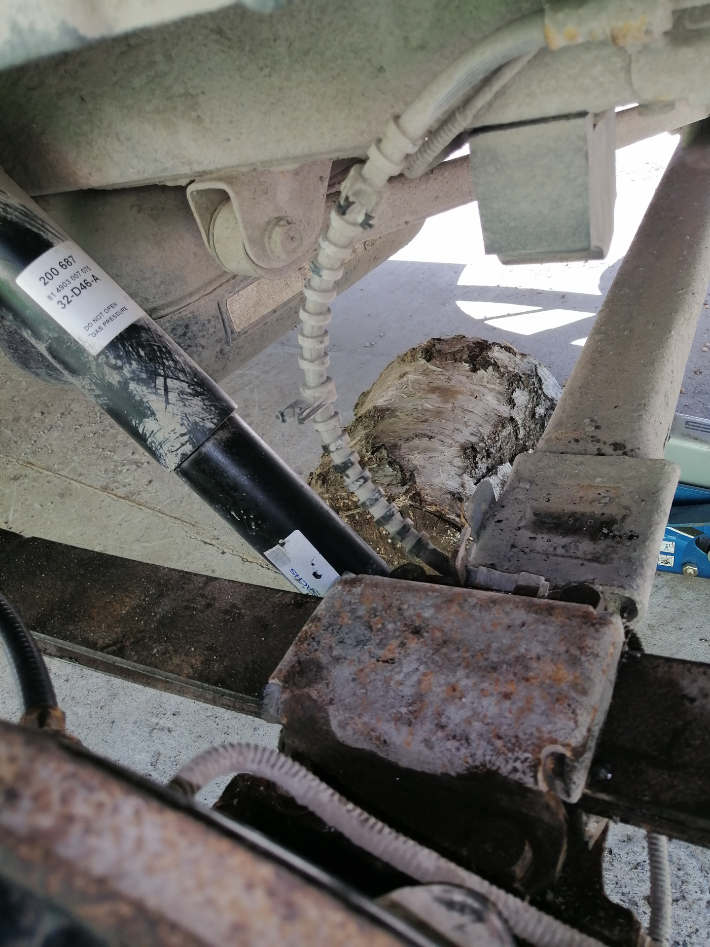

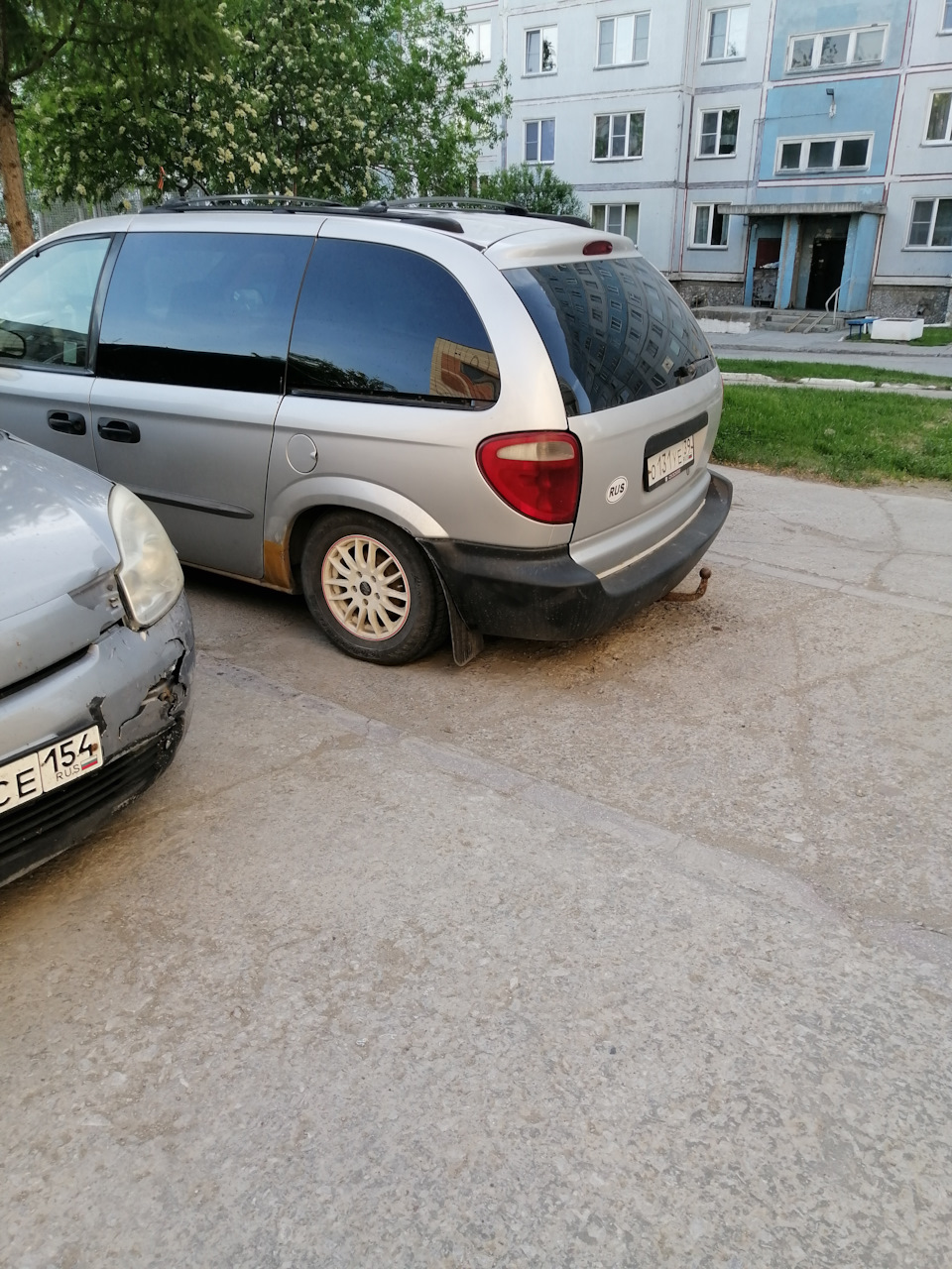

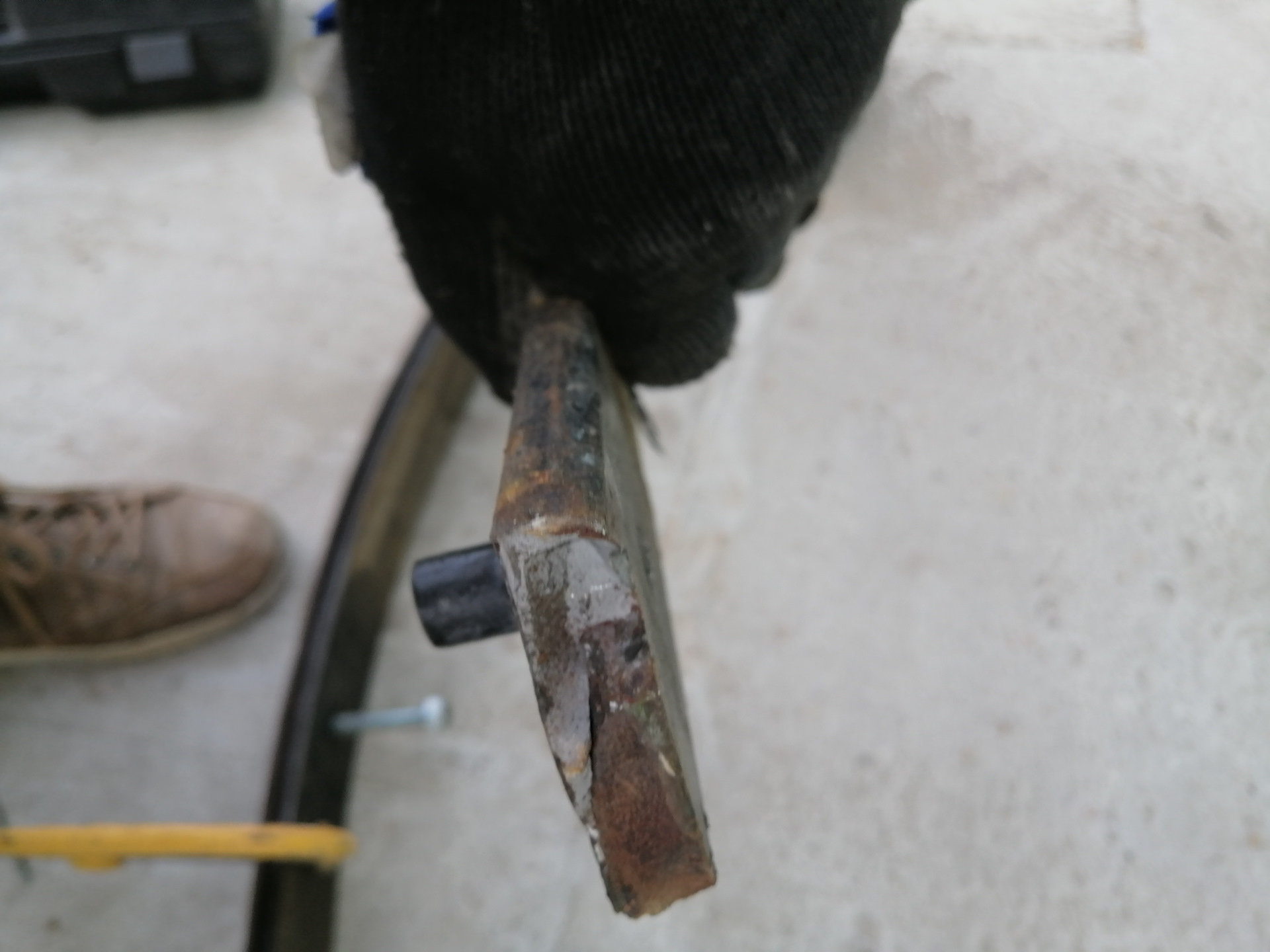

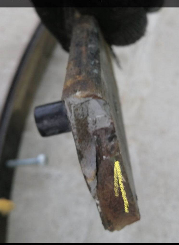

Еду я как все и тут НА НАХ. Выхожу, на боку лежит, мля рессора померла.

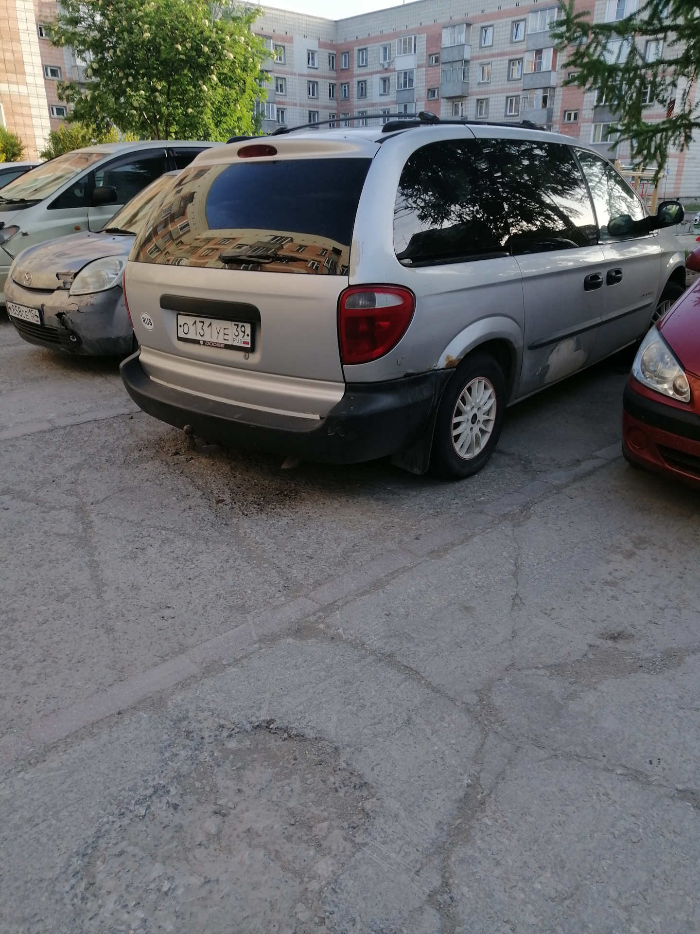

Всем привет. Короче стал я замечать что Карабель накренился на левую сторону, не много, ну ладно.

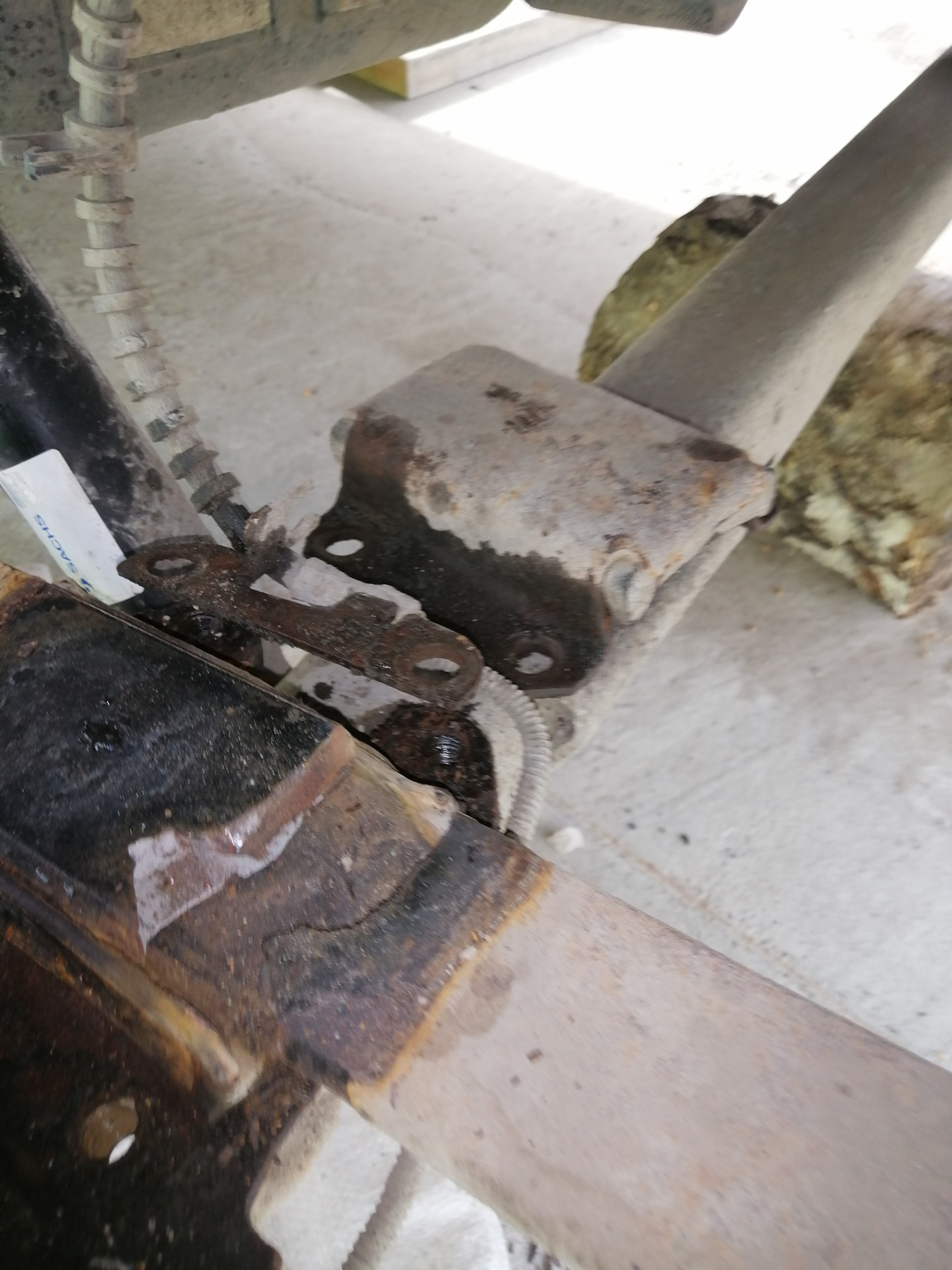

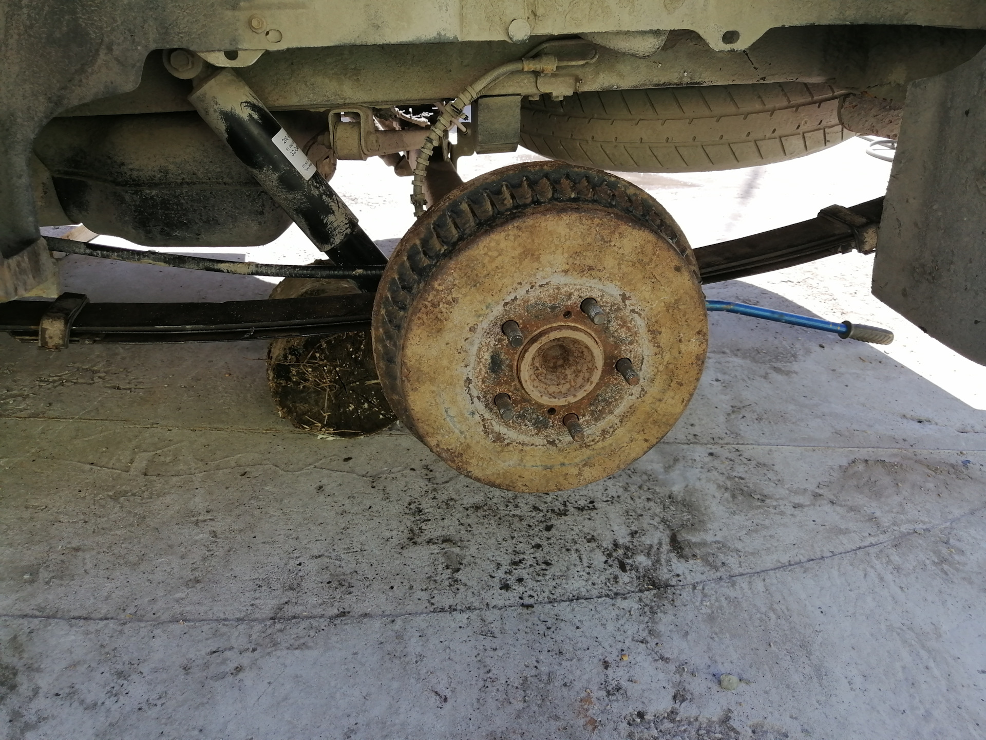

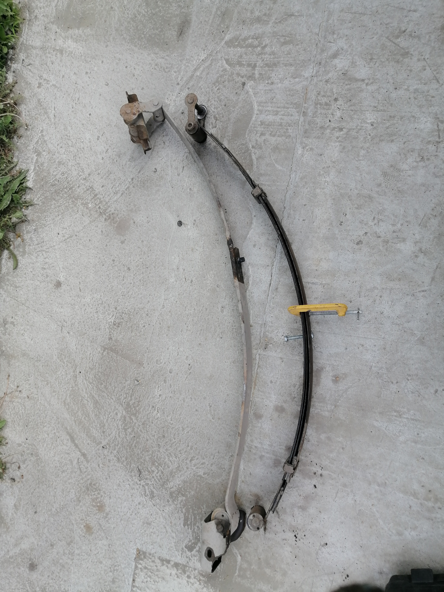

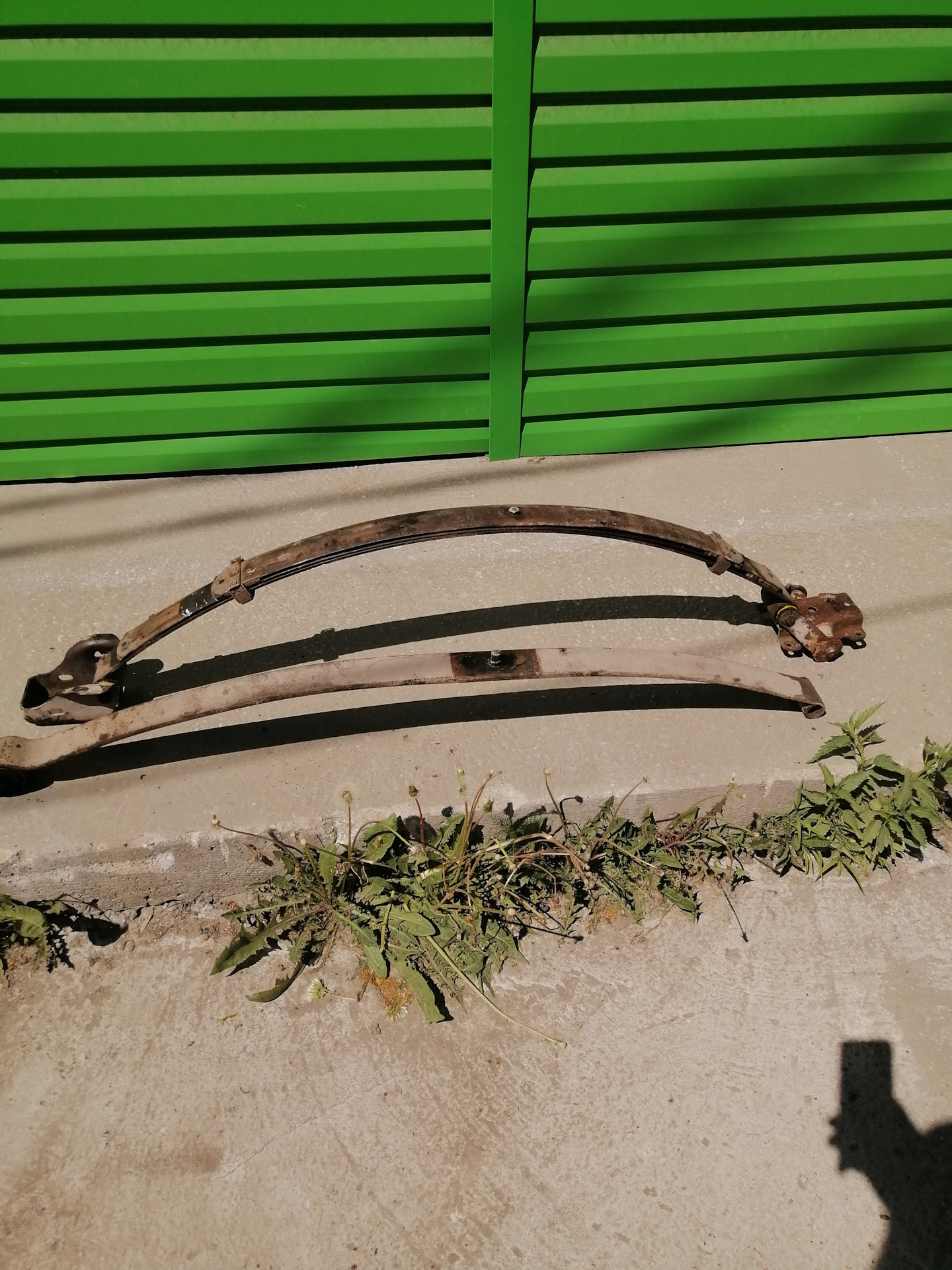

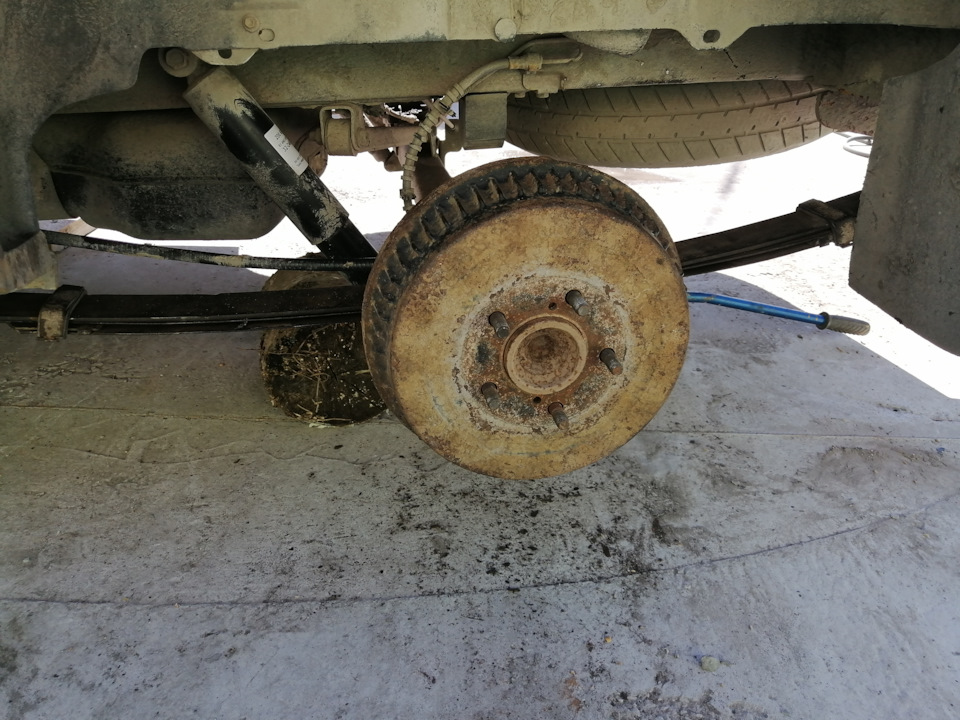

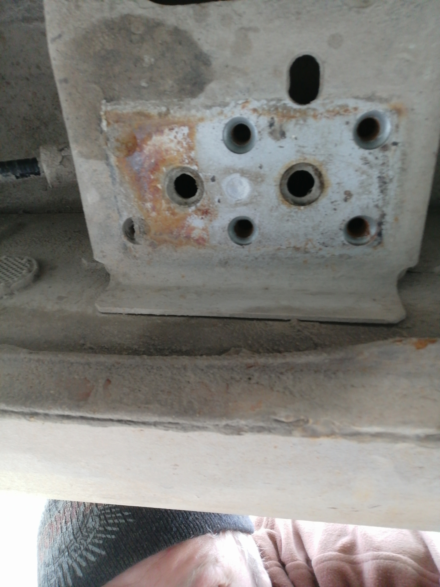

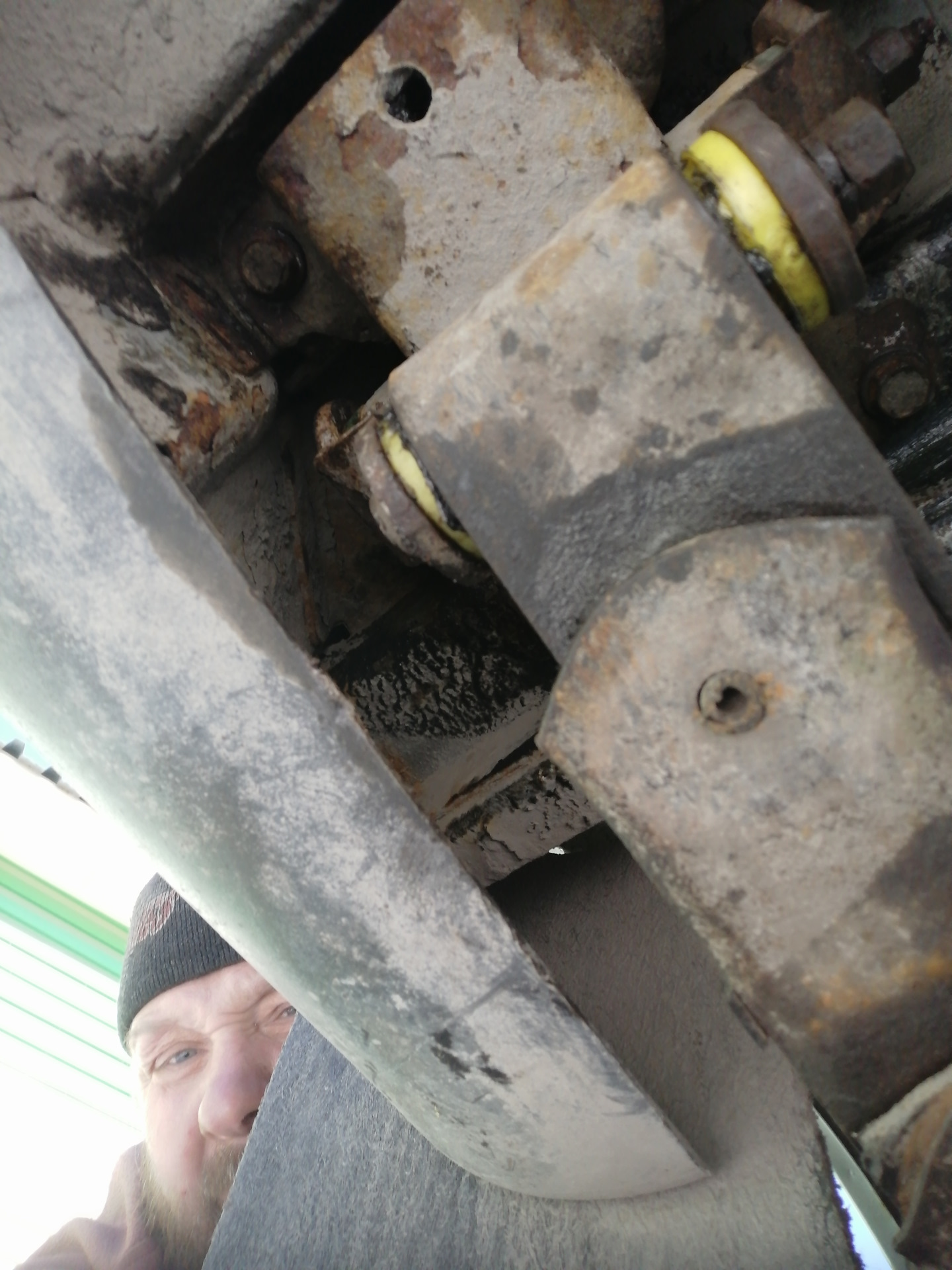

Стал продумывать о доп листах, и вот те нателоб в томате. Поиск за конские деньги не рассматривал ибо лаве нанэ. Волго рессоры 5 листов 7700-1шт, бу 2000 за пару. Сгонял, купил, перебрал, снял старые(все открутилось слава богу), поставил часов за5 на все. Но ВАУ ЭФФЕКТА НЕ ПОЛУЧИЛ. Ставил 3 листа как в тырнете, и все равно до отбойников см2😔.

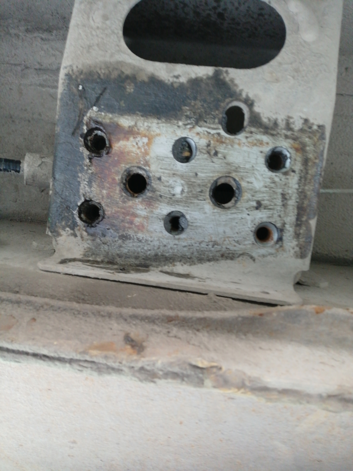

Буду думать, докупить лист родной +волго лист, или газельваген 2 листа🤔Ничего не сверлил.

Похоже лопнутый лист давненько.
Да
Это твой готовый вариант? Так?
Да, но слабовато, просел до отбойников.
Между листами пластины поставь, не просядут.Также опся (рессора 4 листа)-пластины по 5 мм всунул, рессоры стали работать( без нивомат)
Нах, буду гпзелевские ставить 2 листа.
Арба будет. На тех листах жесткость выше, а крайслер лист Упругий. Пробуй, то чего ждёшь на газ листах не будет.
Попробую, лист всегда убрать можно.
😂не уберёшь!чего временно то постоянно. На свою подкинул лист, чую не то, убрать нужно.Так и проездил 3 года.
Вот теперь делема, 2х листовые ставить или 1 листавую но 16 мм вую, хз😵
Новая чья, Газель?
Да
Один лист. На двух жестить будет.Любой упругий элемент должен в неровность Первым сваливаться, -на 2-х листах Упругий элемент и Груз сваливаются практически одновременно, для аммо работы нет.Это как на автовазе пружины режут, авто прыгает на каждом ямке и кочке.
Вот и я думаю что на 2х сильно жёстко будет. Один надо ставить.
Рессора до отбойника: это вариант под нивомат.
Родные рессоры дешевле будут.
Одно листовые?
Волгорессора не катит. Надо газель переднюю двухлистовую туда ставить. Но ценник на них тоже вверх пошел…
волгорессора что мёртвому припарка, ставь тогда уж лист с газели, с переменным шагом (по краям 8мм в центре 11) жесткие, малолистовые;тонкие (полностью 8 мм) многолистовые, но мягкие. Если брать новыми цена тоже не радует.
К родной рессоре — самое то .
