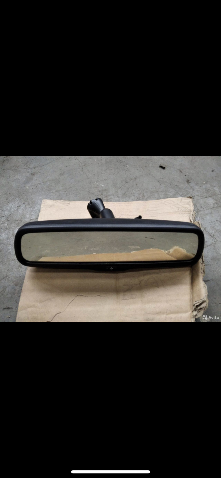

Довольно частая история почему то именно у Мазд.

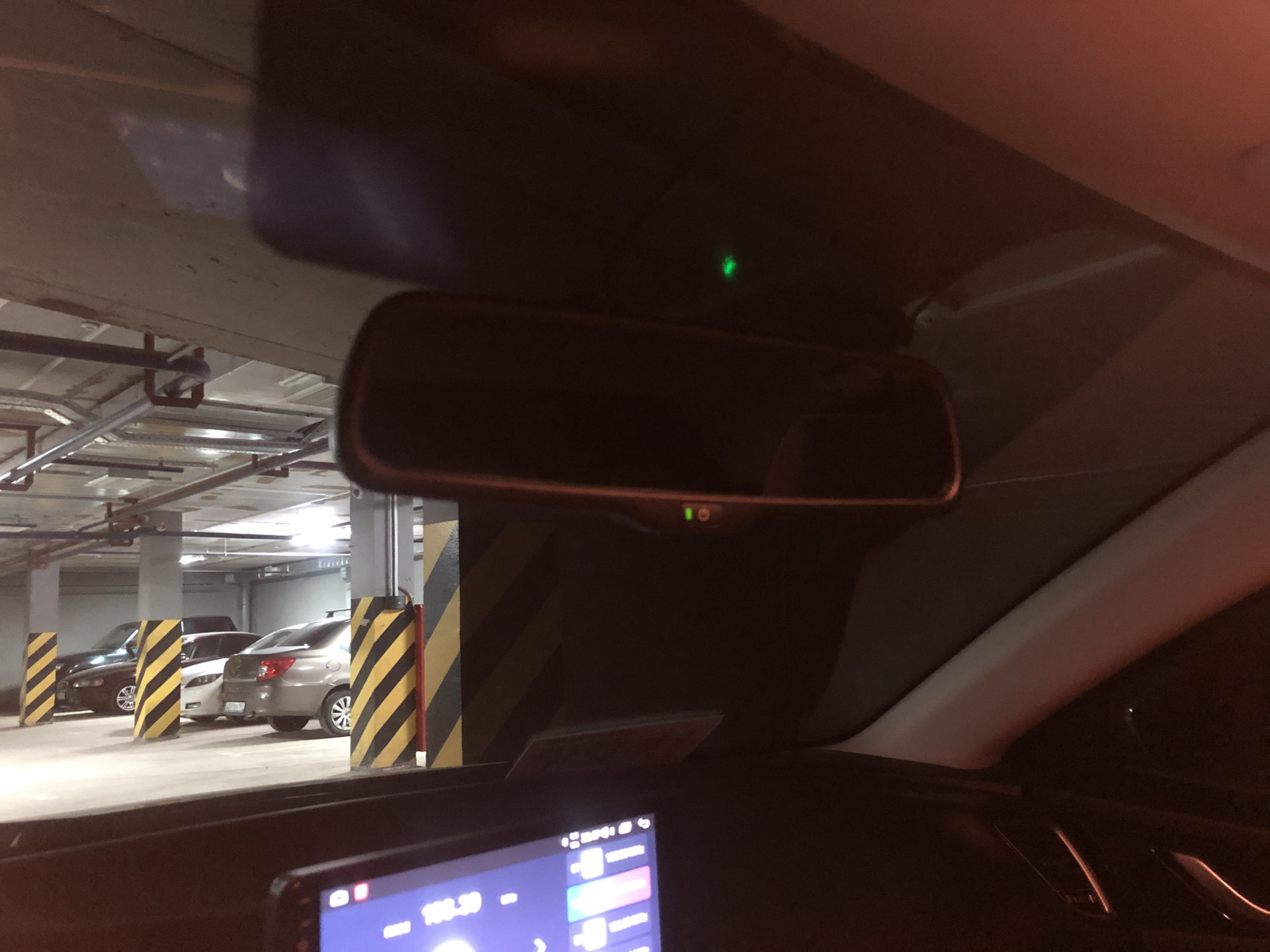

У каждой второй портится салонное зеркало заднего вида, причём длится это все ещё с давних времён. Нашёл на авито пару вариантов, 2 т.р. стоило обычное зеркало, 3 т.р. стоило зеркало с автозатемнением, выбор с переплатой в 1 т.р. я думаю очевиден.

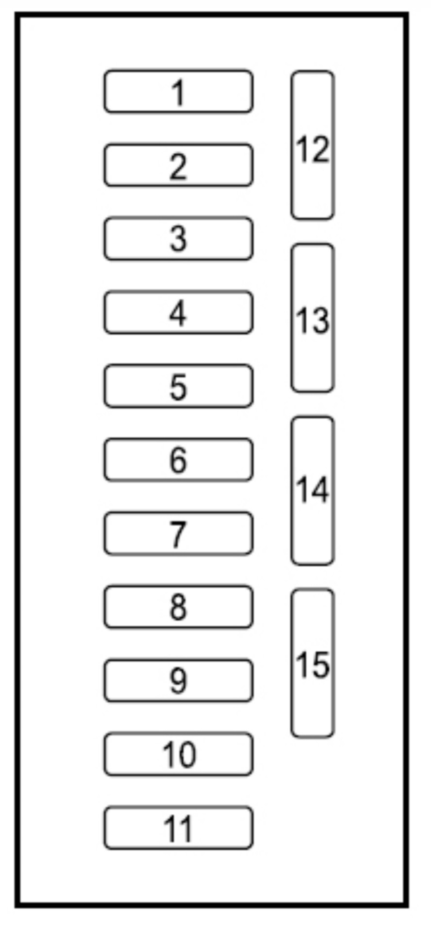

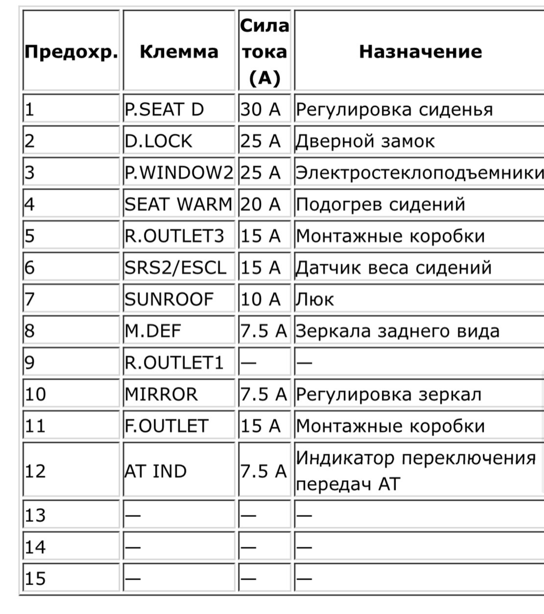

Подключал сам с помощью переходника для предохранителя, питание брал в блоке в ногах у водителя, там где разъём OBD. Там есть подключённый к питанию но не используемый (у меня канал) — SUNROOF (люк на крыше). Предохранитель там уже стоит на 10 А, как раз то что надо.
Заземление (минус) кинул там же в блоке, на болт крепления этого блока предохранителей, смотрится все максимально аккуратно а главное безопасно!

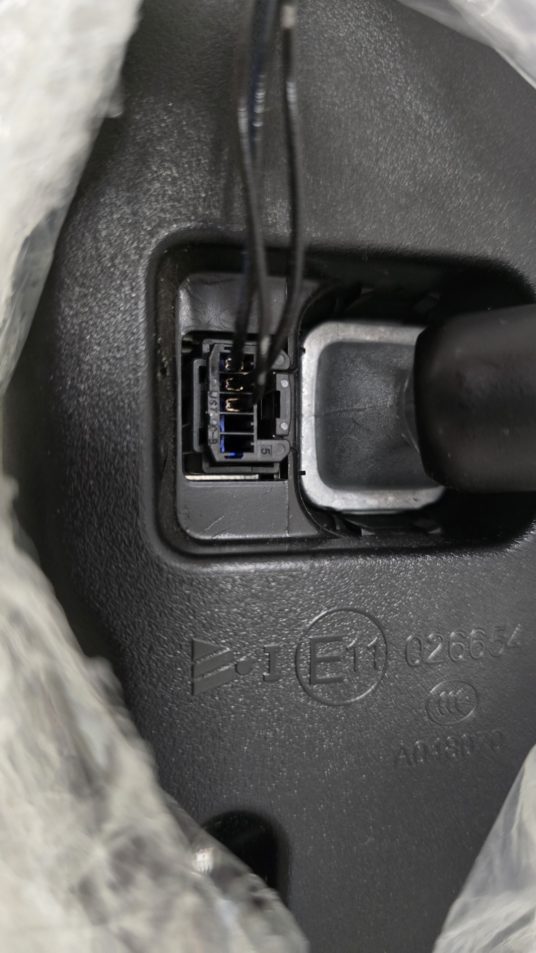

Подскажите какие из этих проводов +, а какой -, не помните?
К сожалению так не помню

Как оно работает? На него питание нужно, как я понял 🤔🙂
Там в нем плата стоит, а как эта магия происходит не узнавал). Да питание обязательно, многие от прикуривателя запитываются.

А не проще было бы все по заводу сделать, поменять просто проводку с разъемом под зеркало. Стоит около 2 тысяч
Возможно и проще, почему то не задумался о таком варианте)
Там кусок проводки с метр, идет под левой водительской стойкой и на потолок к потолочному плафону.
Спасибо за инфу, думаю переделаю под завод тогда, да и другим полезно будет)

Вот эта подойдет, потом еще у нее есть штеккер для датчика дождя и датчика автоматического экстренного торможения (ну это если надумаешь тюнинг). А так зеркало работать будет

А до RBCM третій провід підключити?
euroesi.mazda.co.jp/esico…7/html/MZ3ECES0912_4.html
Да, Третий на задних ход, но я не стал его подключать, посчитал что смысла нету) возможно зря конечно, но всегда можно это доподключить)
