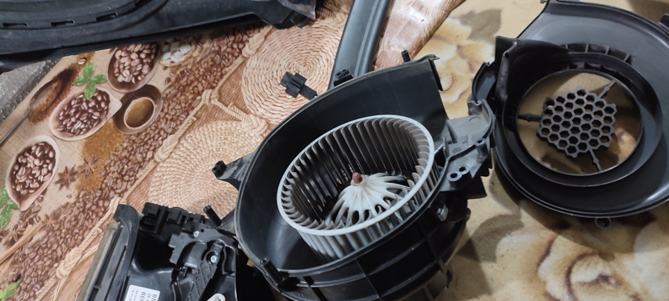

Изучил устройство работы вентилятора у нас, и оказывается он не за бардачком, а в правом переднем углу (ну или заднем левом углу, если смотреть из-под капота). Над ним стоит распределительная коробка, и над ней декоративный пластик. Процесс разборки не снял, но есть на англоязычном ютубе.
Как и обычно это случается, у меня попал мусор в крыльчатку и баланс потерялся, оттуда идет и вибрация и гул. После 1 час возни с снятием, он у меня в руках — продул крыльчатку сжатым воздухом из компрессора, и еще почистил щёточную пыль изнутри (а ее было достаточно много, хоть и щетки еще в норме).
Все получилось именно так, потому что обычно там стоит фильтр грубой очистки, и в нем появляется отверстие, и оттуда засасывает листья и т.д. Но почему-то у меня вообще не оказалось этого фильтра, то ли полностью развалился, то ли кто-то его убрал, потому что ему мешал…

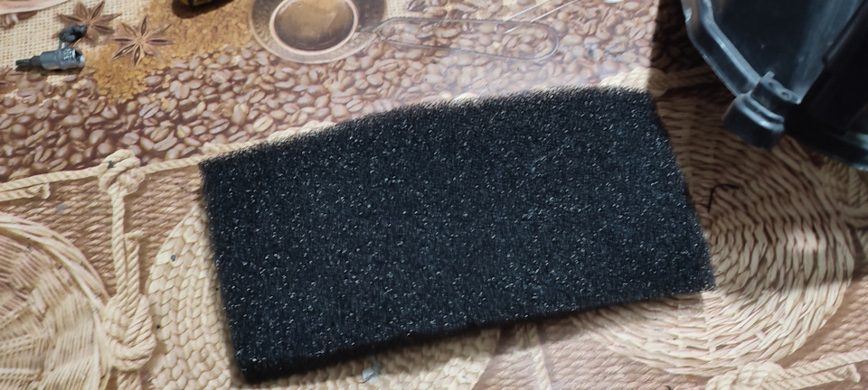

Фильтр, конечно, отдельно не меняется, а продается в сборе вместе с крышкой корпуса — его номер 64116987597и стоит вполне вменяемые деньги — 2000р, хотя он под заказ. Я уже все разобрал и не хотел делать двойную работу через несколько дней, так что пошел другим путем — тут кто-то может не согласиться и сказать, что это колхоз, но это вообще тоже самое что идет с завода — черная органичная губка размером 24х12см, купил в зоомагазине, идет вроде как фильтр для аквариумов — стоимость 80р.

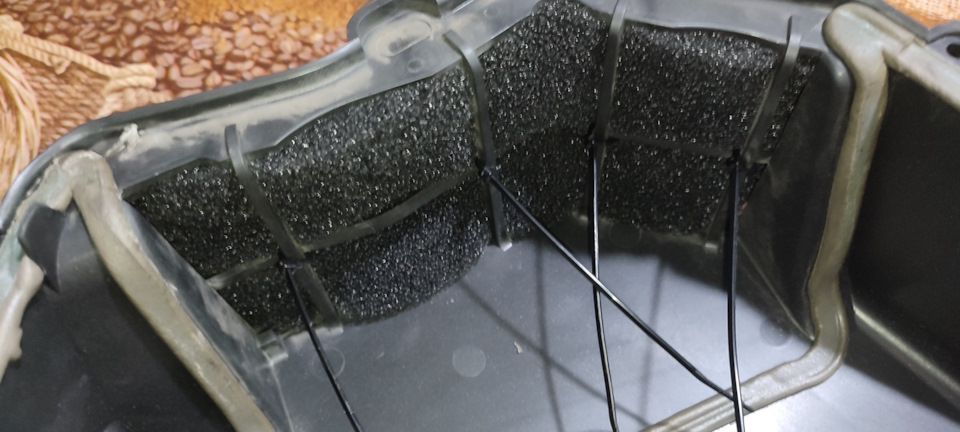

Можно поставить хоть на клей, хоть просто сверху, но я решил закрепить тонкими черными хомутами, чтобы плотно село и не сосало мусор мимо фильтра. На заводе делают красивее, конечно, но он в таком месте, что может быть его больше никто никогда не увидит)
Результат — После того как почистил и поставил все обратно на месте, вибрация и посторонние звуки полностью пропали и не пришлось менять вентилятор, но это зависит от того, как долго он был в таком состоянии, так как дисбаланс может разбить втулки.

На нем датчик auc ? Или как его там))
Да, его видно на последней фотке слева, но он не идёт в комплекте с крышкой — он съёмный.
