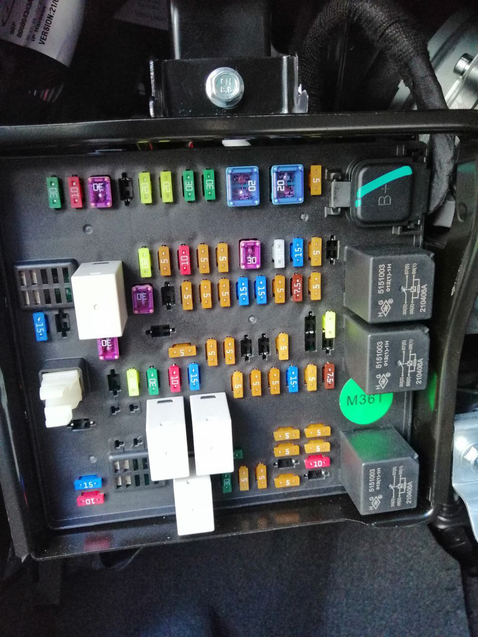

Всем здравия желаю!
Как оказалось, что расшифровка предохранителей отсутствует в РЭ. Представительство обещало внести данную информацию в РЭ, но сроки не озвучило.
По крайне мере они удовлетворили мою просьбу и представили информацию по предохранителям.
Ссылки для скачивания ниже:
disk.yandex.ru/i/Rl1Ha6BcewbFuw
Как добраться до предохранителей в этом посте www.drive2.ru/l/624019853958724061/

Какой предохранитель отвечает за прикуриватель в багажнике? В подлокотнике находится предохранитель RF46, а какой предохранитель отвечает за прикуриватель в багажнике – я не знаю. Мне кажется, что это может быть RF25, RF48 или RF57, но точно сказать не могу, так как сейчас машина находится в другом городе, и я не могу её посмотреть.
Какой в итоге пред на прикуриватель в багажнике?
Вот этот. В слепую вторым нашёл сгоревшим
Спасибо, добрый человек) хоть кто-то ответил за месяц во всех чатах) неужели мало у кого горят эти преды?!) А ещё думаю, что за "источник бесперебойного питания"😃
Пожалуйста! Но у вас LX, а это предохранитель для TXL 2.0 2023
Не, у меня и LX и TXL)) TXL с таким же блоком предохранителей M36T.

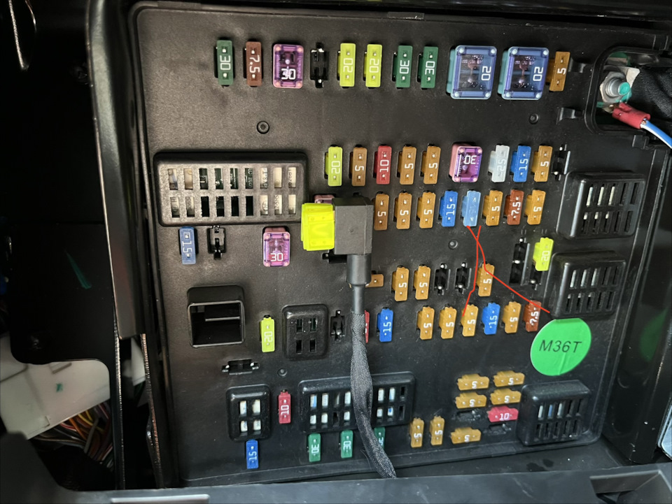

70mai hardware kit, подскажите в какие предохранители цепануться?
Схема поредов тут. www.drive2.ru/l/624019853958724061/
Ildar8486
подцепили hardware kit? можете прислать фото или написать на какие номера прицепили?
К автоэлектронику обратился, неохото было разбираться, за 10 минут все подцепил
А прислать фото нет возможности, показать как сделали?
На днях сделаю как найду камеру, у меня телефон рабочий без геолокации и камеры

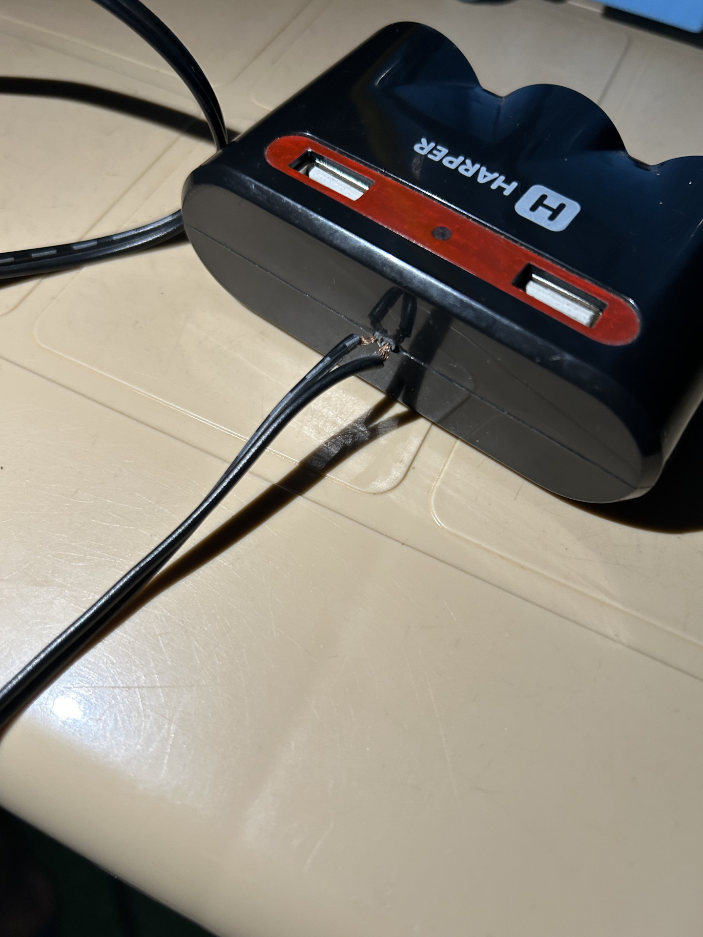

Приветствую . Подскажите а какой предохранитель отвечает за прикуриватель в подлокотнике ? Перестал работать из за разветлителя. В багажнике работает .
Здравствуйте. RF46 смотрели?
А что это ?
Номер предохранителя.
Приеду домой разберу, поменяю . Понял где он находится . Разветлитель оголился в одном месте и проводки коснулись друг друга и после этого перестал работать регистатор который был подключен через разветлитель . С собой ключей и отверток нет (
Отвёртки не нужны. Достаточно вынуть маленький бардак.
Перед заменой нужно отключать аккумулятор ?
Нет. Если короыш остался, то пред снова сгорит.
Коротыш в цепи ? Это возможно из за разветлителя ?
Только опытным путем узнать.
Вот из за этого перестал работать прикуриватель. Не увидел что они оголились.Надеюсь все обойдется предохранителем

Снял маленький бардачек . Нашел блок предохранителей . Предохранитель который отвечает за прикуриватель выглядит нормально ( я его не вытаскивал еще т к не на что менять). Он так и должен выглядит визуально ? У одного человека читал БЖ у него он аж поправился внешне .
Знать надо искать другой. Какой не скажу.

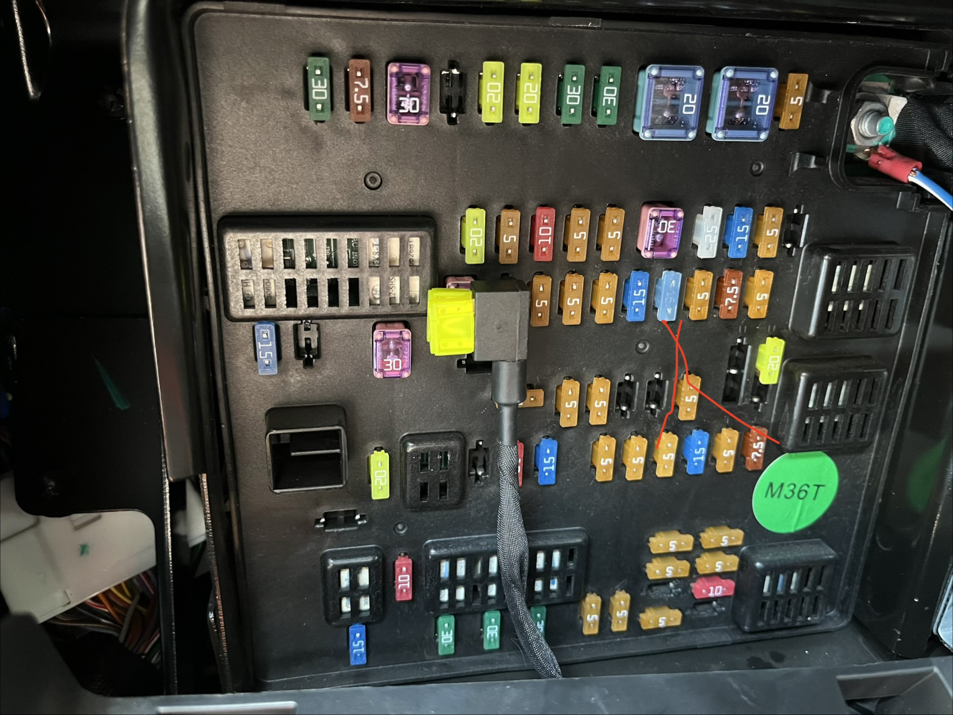

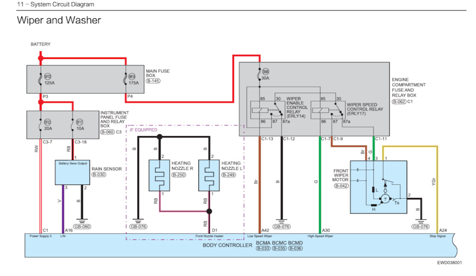

Подскажите как Вы подключили регистратор в какие предохранители, не могу разобраться с 70mai hardware kit

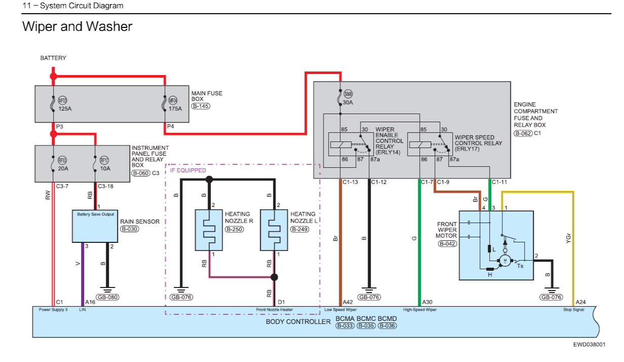

Пролистал схему, но не вижу предохранителя на обогрев лобового
К сожалению в этой машине нет отдельного предохранителя для обогрева стекла.
Очень странно, учитывая, что на всё остальные обогревы они есть 😁
В моделях 23 года блок предохранителей изменен. Возможно они внесли изменение и запитали обогрев через предохранители. Как появится информация, обновлю пост.
