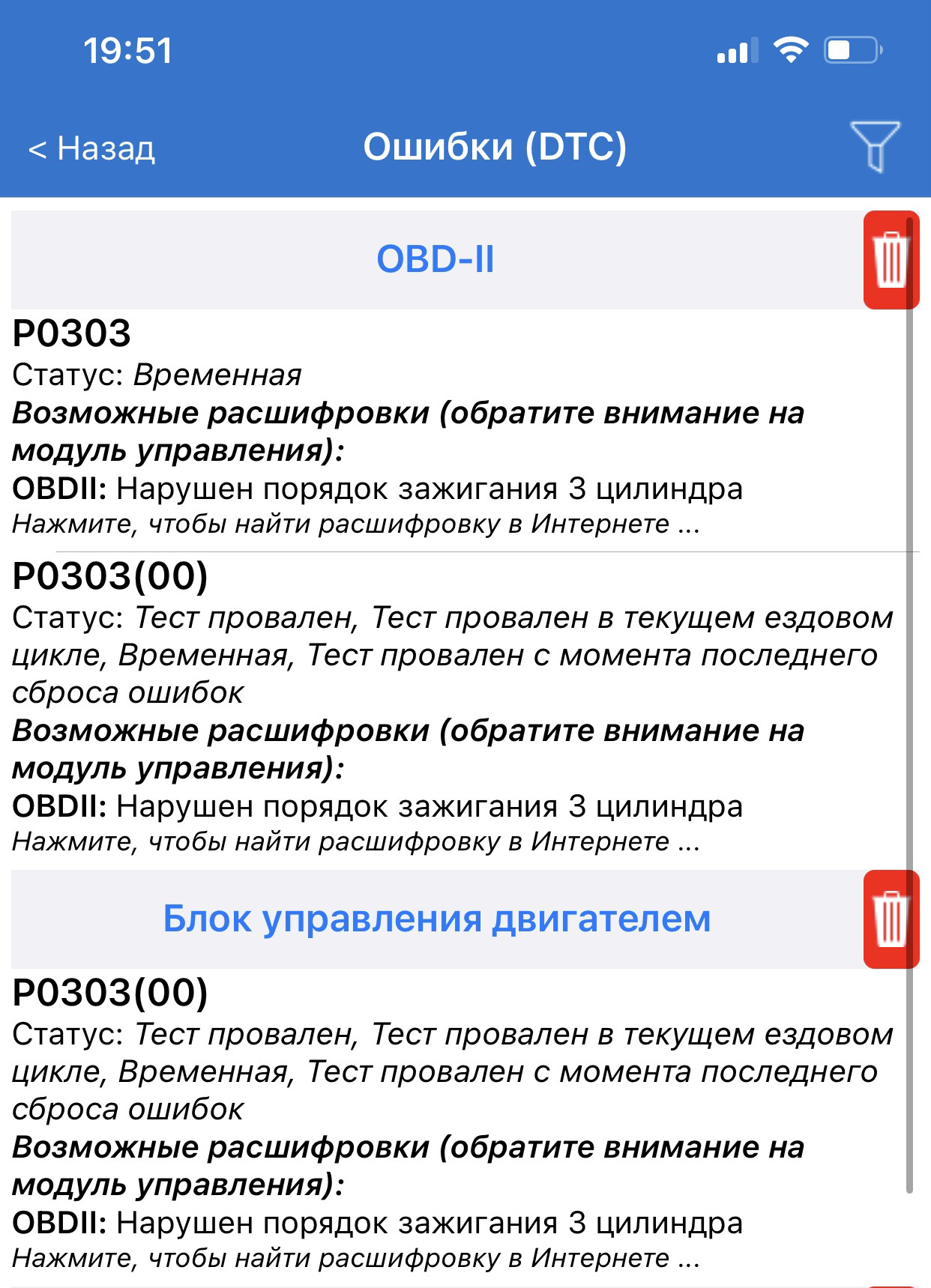

Ребятки, выручайте!

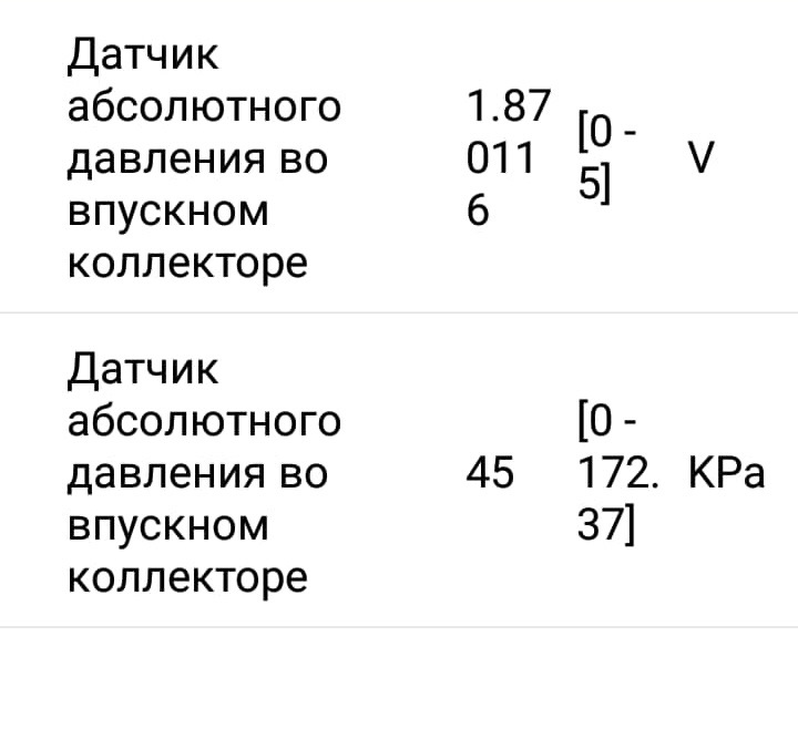

Ошибка P0303, уже день 4й вылазит, особенно, на холодную чек загорается, после прогрева чек с панельки стирается, но по скану все равно время от времени вылазит.
Итак.
1. вначале самое простое — поменял катушки местами, т.к 90% кто сталкивался, решают проблему заменой катушек. Ошибка осталась прежней.
2. Снял форсунки, немного почистил и поменял местами, ошибка осталась прежней.
3. Заменил все свечи, работает плавнее, но ошибка выскакивает все равно.
Из признаков- на холодную дымит, ошибка стирается, но появляется сразу опять. На горячую перестает дымить (или меньше дымит), ошибка стирается и возвращается далеко не сразу. Вибрация по кузову на хх, заводится хуже — будто провал, не знаю как объяснить.
Капиталку-лайт делал меньше года назад, там все было вполне хорошо. Не мог же клапан прогореть за год? Но подобные признаки были и до капиталки, обычно зимой, поэтому и решился на капиталку. (Ошибки не помню)
Подскажите, куда копать? Что проверять и как? Буду благодарен за любой совет!
Upd: Нашел скрины ошибок до капиталки — P0302! Но она пропадала относительно быстро. что изменилось и почему сменила цилиндр — для самого загадка.

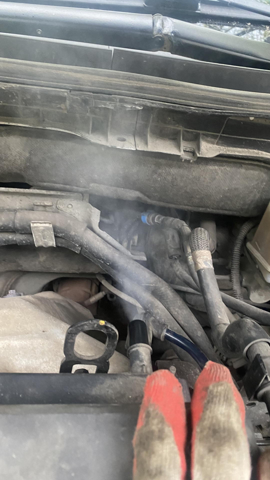

Подсос воздуха может быть. Дымогенератор нужно кинуть.
В целом систему тестить или кольца форсунок? Форсунки из колодцев как-то легко вылазят после капиталки, кольца, видно, поставили свои.
Весь пуск нужно опресовать.
Спасибо. На днях проверю. А то самому уже интересно, ночь не спал.
Компрессию меряли?
Нет, заказал компрессометр, на днях померяю.
Пришел к выводу, что прокладку пробило (хоть и менял при капиталке), либо кольца развалились.
romansem777
Компрессию меряли?
Если менял катушки местами а ошибка осталась на 3 цилиндре, может быть свеча. Ну или проводка к катушке ещё как вариант
Свечи все поменял на ноаые
У меня сегодня такая появилась.после замены коллектора…уже вечером заметил что на форсунке 3-го цилиндра сломана фишка…не занимается до конца. На малых оборотах трясёт всю…завтра при свете дня проверю, связано ли это всё
Я отключал фишки с форсунок по очереди и с катушек. работа меняется при любом снятии. как бы по логике скорее на форсунку грешу, но почему не перешла ошибка при смене? Значит не она(( но сами провода к фишкам не проверял детально
свечи менял местами?
