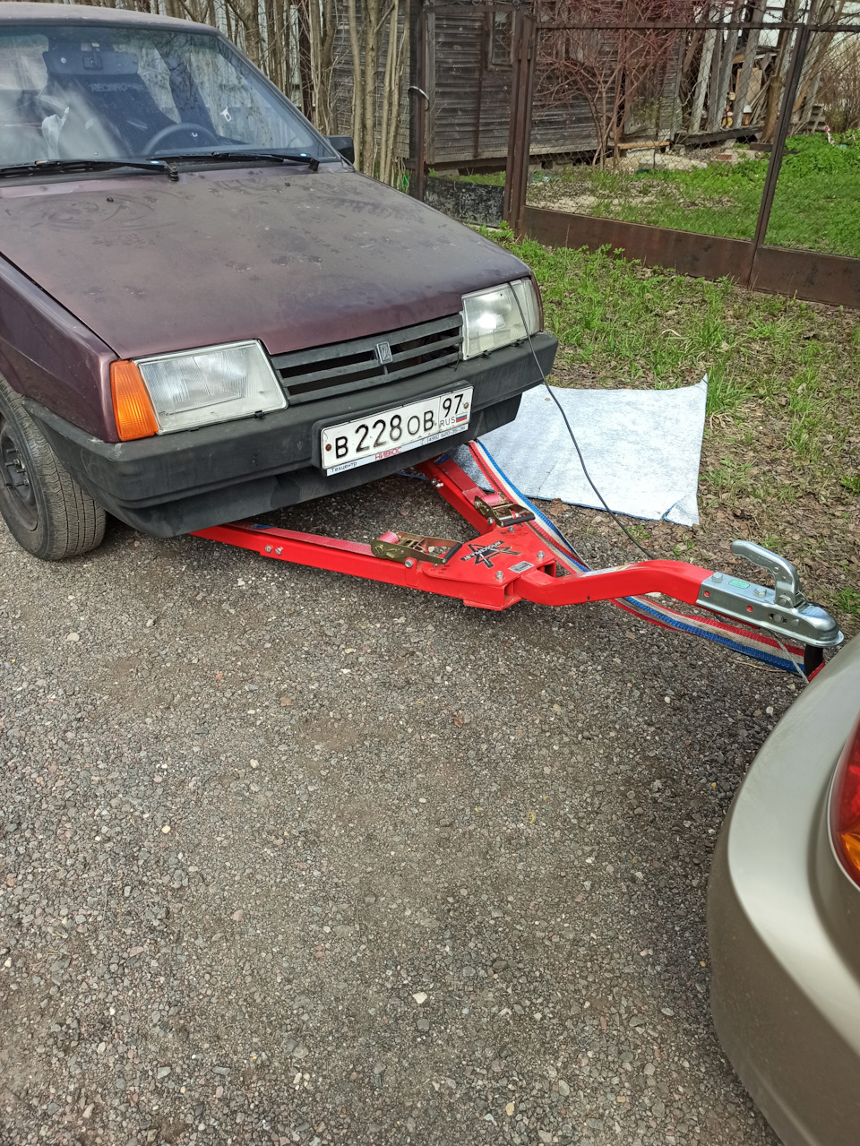

Почитав информацию, и поговорив с людьми, стало понятно, что никаких проблем в использовании тягача обычной легковой машиной, нет. Сама жесткая универсальная сцепка была куплена еще зимой у хорошего товарища, в почти новом состоянии. Речь идет о белорусском изделии, которое уже успело себя у многих зарекомендовать. Главное условие, что нельзя сдавать назад, совсем.

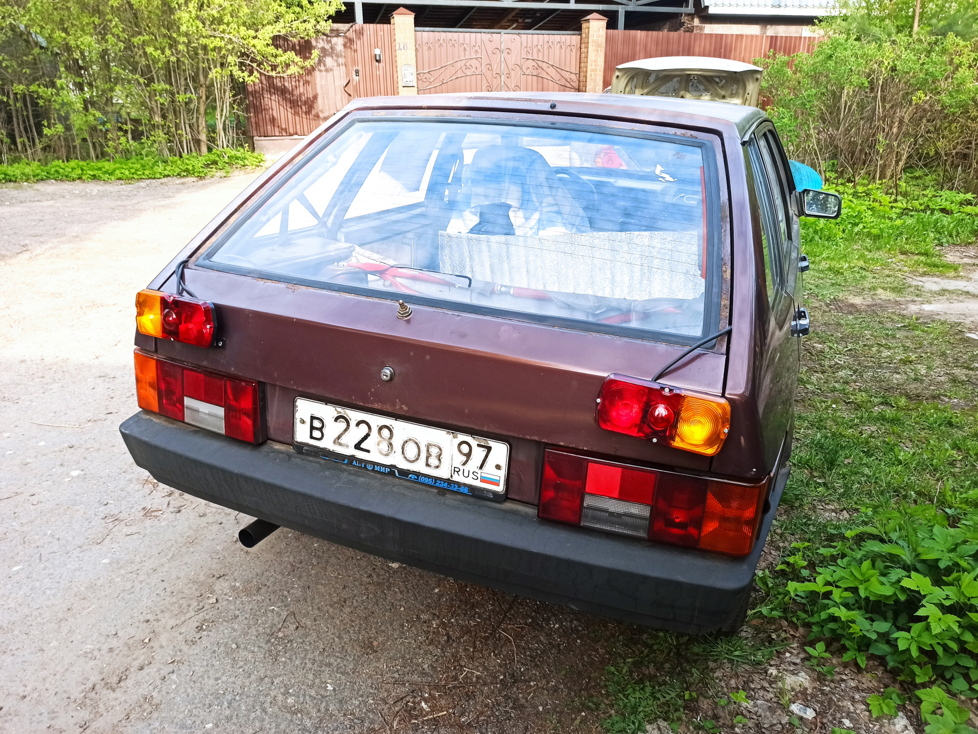

Также в комплекте к ней были дублирующие фонари с неодимовыми магнитами, которые цепляются на багажник тягаемой машины.
Фаркоп на повседневную машину я установил в специализированном сервисе, дабы не корячиться самому, при этом получил на руки несколько бумаг о сертификации переделки. На всякий случай.

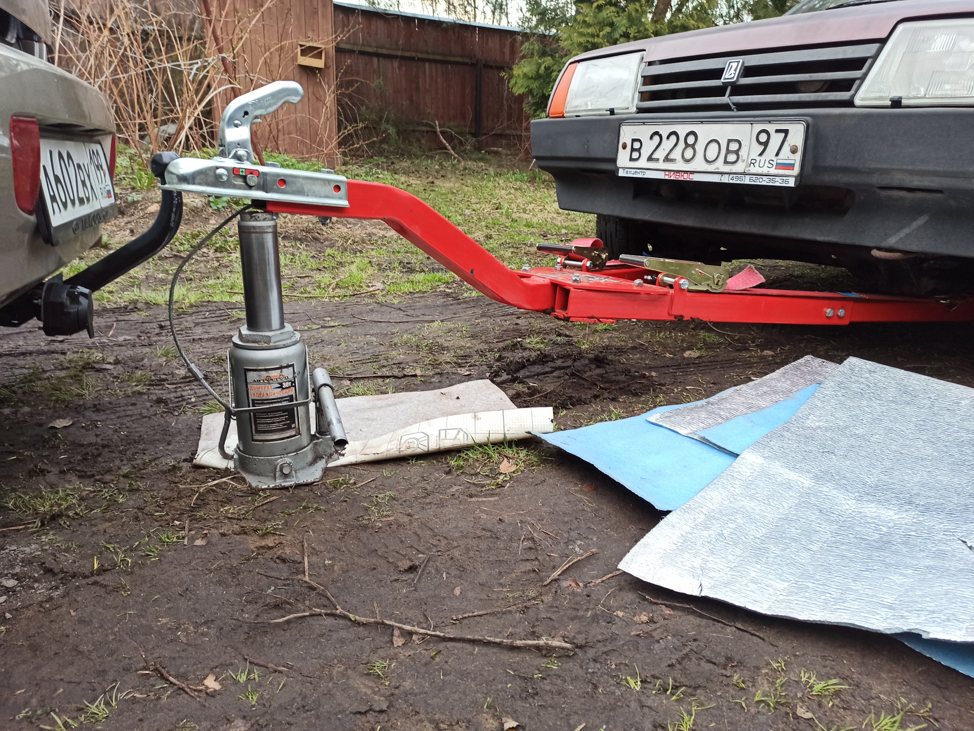

Сама по себе сцепка достаточно тяжелая, и орудовать ее не легко. Цеплять тоже не просто, работа требует некоторой сноровки, и готовности испачкаться. Впрочем, многое и дело наживки. Но первый раз я колупался часа два, не меньше.
Первый блин получился комом. Не изучив до конца процедуру зацепа цепей за рычаги, я не правильно их продел, и при первом же повороте на территории СНТ цепь уперлась в подрамник, и по итогу лопнула. Неприятно.
Пересмотрев несколько фотографий, я, наконец, правильно продел цепь, и все затянул.
В общем и целом – нормально. Основные проблемы – это фактическое касание одного из профилей сцепки за подрамник. В конструкции сцепки присутствуют регулировочные отверстия, и они хорошо справляются со своей функцией.
Но в данном конкретном случаи что называется на «тоненького». Мне удалось также супер удобно зацепить ее за передние отверстия Автопродуктовского подрамника, однако уже фиксации регулировок на сцепке для этого не хватило…
Также при зацепе за рычаги появляется проблема откровенно низкого клиренса, в частности на перекатных 13 колесах, что даже машину приходится чуть чуть домкратить чтобы протащить вниз сцепку.
Однако первый пробный выезд за пределы территории СНТ не выявил никаких критических проблем.
Машина достаточно неплохо трогается, и едет. Тормозить, конечно, надо внимательно и сииильно заранее. На поворотах тоже надо быть аккуратнее. В остальном машина спокойно тащится и следует за тобой. Даже «стресс-тест» через оживленное Раменское прошел благополучно.
Да, присутствуют постоянно небольшие толчки. Однако поговорив с ребятами, мне сказали, что это норма. Это присуще и прицепу с полной загрузкой.

Эта конструкция жесткой сцепки не годится для твоих целей и задач, она придумана чтобы дотащить сломанное авто по городу, недалеко и медленно. Цепляя за рычаги есть шанс по приезду словить ушедшие настройки сход\развала, не говоря что можно потерять авто на ходу. Я себе делал жесткую сцепку так — www.drive2.ru/l/506682172065710611/ такая конструкция показала себя крайне хорошо, очень надежная, ездил из Ижевска и в Казань и в Нижний, это 400 и 800 км в одну сторону, по трассе один раз разгонялся до 160 км\ч, идет очень стабильно как трамвай, тянул при это лансером 10. Крайне рекомендую отказаться от подобных разборных конструкций и сварить под свою тачку не разборную крепкую сцепку.
