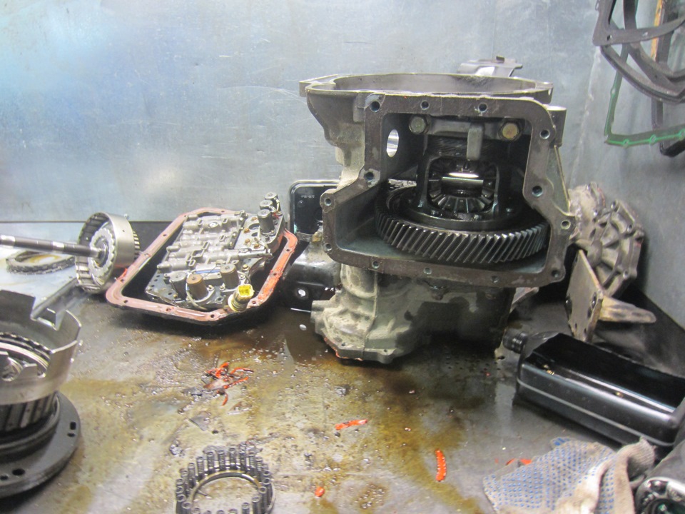

позвонили с автосервиса www.akpp78.ru/ куда я сдал Аccent
предыдущая тема
Попытка ремонта АКПП Hyundai Accent типа Mitsubishi A4AF3 без ямы и снятия АКПП с машины

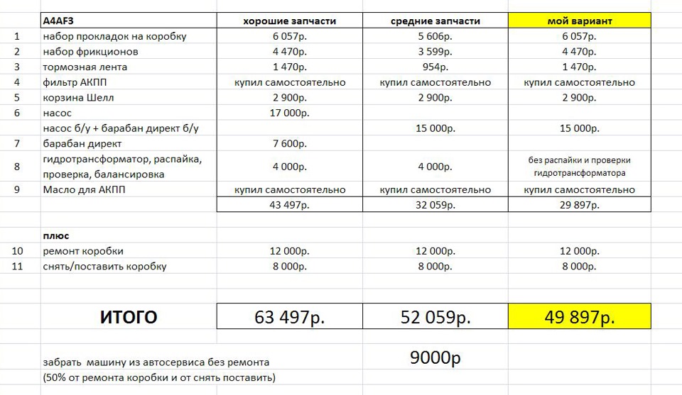

общий ценник озвучили 48 тысяч с неоригинальными запчастями
с хорошими запчастями 58 тысяч

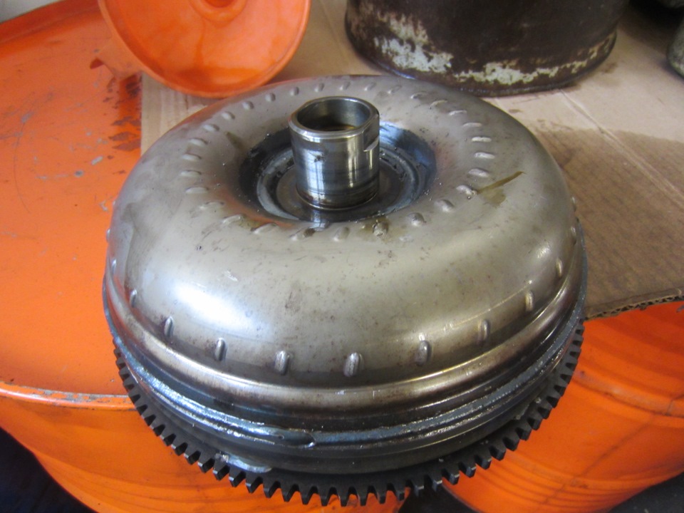

+ и в том и в другом случае 4 тысячи за распайку гидротрансформатора и балансировку
типа не залетело ли туда металлической стружки
итого 52 и 62 тысячи соответственно!

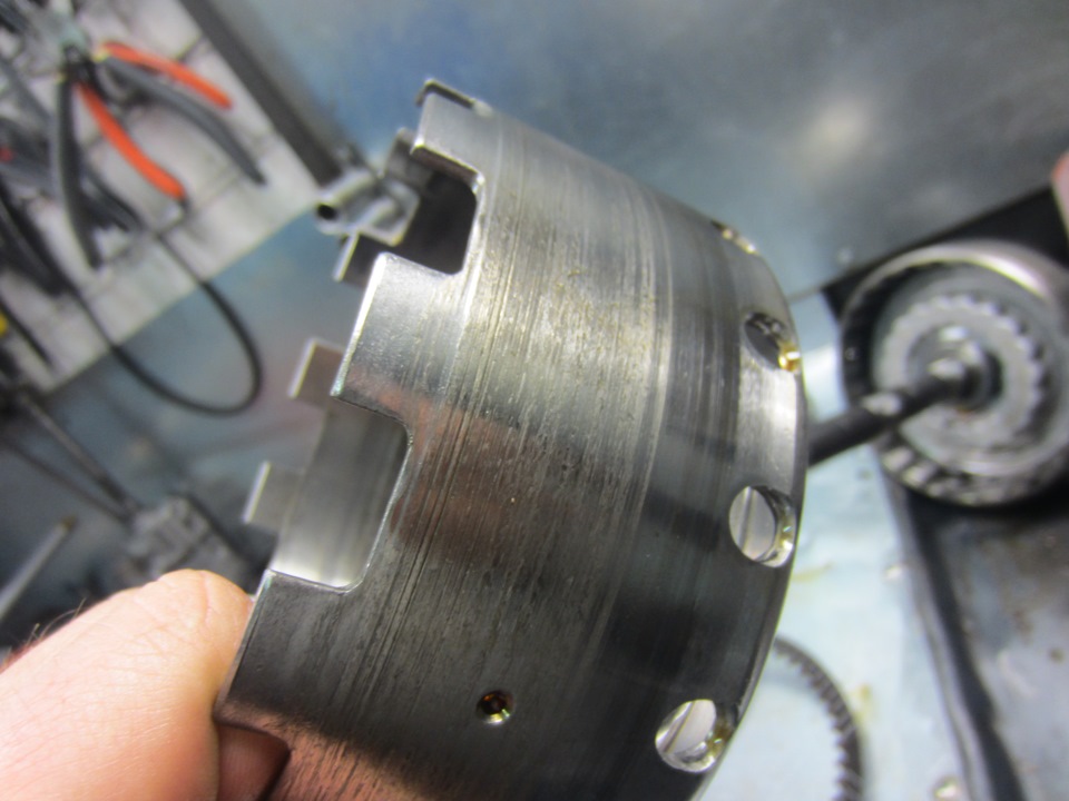

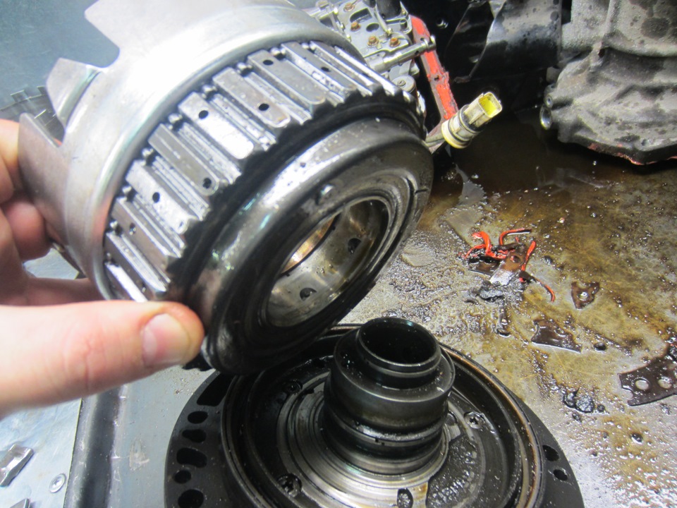

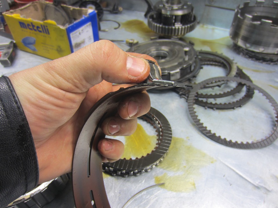

значит как я и предполагал сорвало тормозную ленту и покоцало барабан Шелла

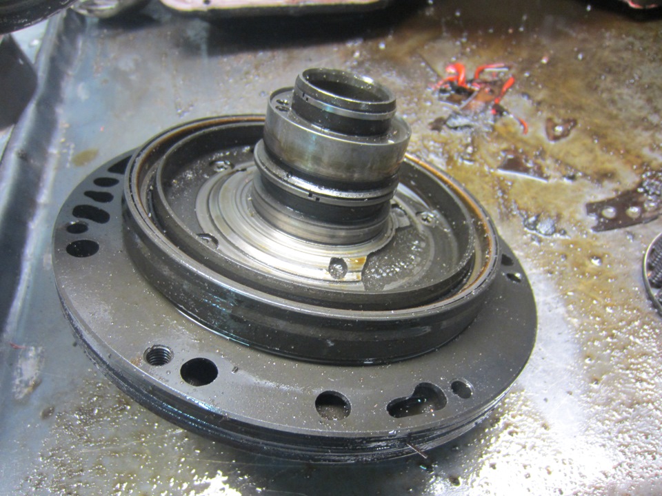

также покоцан масляный насос

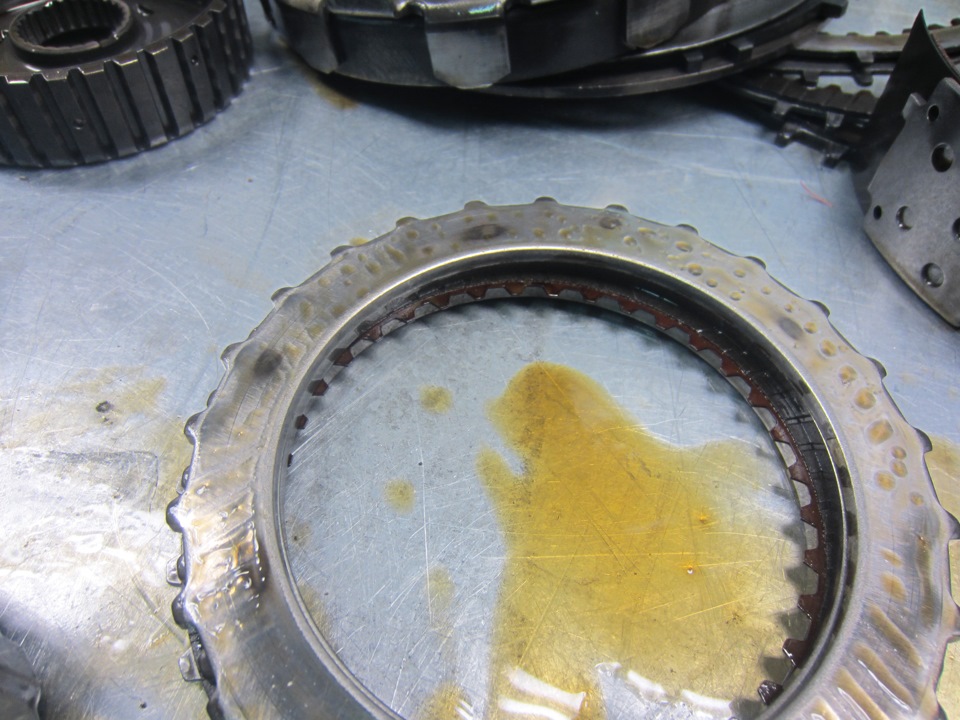

также предлагают поменять комплект фрикционов
и распаять гидротрансформатор, проверить есть ли там металлическая стружка, обратно запаять и отбалансировать за 4000р
масло в АКПП и фильтр у меня есть
а теперь самое главное
КАЛЬКУЛЯЦИЯ

а ВАС НЕ СМУТило, что этот насос и барабан реверса с абсолютно другой АКПП тип 01М!
если не верите- забейте в гугл 01м и вы увидите, что барабан и насос не от вашей АКПП
напиши плиз ВЕРНЫЕ парты, это парты с каталога, че там мне ставили в автосервисе хз
я не про номера оем деталей, а про то что увидел на фото.
список с номерами, которые под статьёй — ВЕРНЫЕ.
делаю ставку, что Тебе просто поменяли втулку насоса и отпустили с Богом))))
Смело приезжай в Сервис, где делали ремонт, и бери их на слове, что есмли при тебе снимут и разберут АКПП- ты лично своими глазами увидешь, что насос у Тебя не тот что на фото
вот что ставили www.drive2.ru/l/6294238/ я за руку не держал и не присутствовал при вскрытии-установке, маслонасос на обмен под подшипник т.е. не со втулкой, про втулку знаю что слабое место, барабан шелла, все фрикционы, сорванную тормозную ленту я забрал

а на фото это не наш маслонасос?
нет, это насос с акпп 01М, которая ставидась на фольц ваген
спасибо, возможно чето замутили при ремонте

Наверно нужно было всё таки самому вскрывать…
ммм как коробку снять без ямы, возможно и можно было бы, по запчастям я бы в 20т.р. уложился, и то маслонасос надо было бы б/у искать
мммда, и сказать нечего! Плюс ещё масло …
че за масло? масло у меня даавно закуплено
ну в АКПП жижа.

в твоем случае, я бы поступил, дал им за снятие и разборку, и сказал спасибо, за 9т.р они чего то обьелись, не отдают иди в ближайший ОП полиции и дай пару тысяч участковому он решит вопрос, по коробке бери фрикционы (у тебя чуть подпалены), тормозную ленту, маслянный насос (в живую акцентовский не видел) но если он работал почисти и ставь, гидротрансформатор лучше туда не лесть
я с ними заранее обговривал эттот момент ремонт 12т.р., снять поставить 8 тр. от 12 т.р 50% они берут 5000р. и половина от снять поставить 4000р итого 9000р. при отказе от ремонта
тож думаю дешевле б/у коробку купить.
ну ежели подвернется по адекватной цене и состоянию то да, а так 35.т.р.
Тебе дешевле и быстрее будет купить новую коробку))
35 тр б/у коробка в Санкт-Петербурге + 9000р забрать авто с автосевиса, а это как раз минимум за ремонт коробки

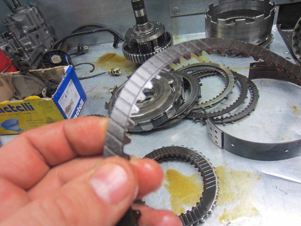

www.drive2.ru/l/4144756/ тут смотри описание основных дефектов и проверь, что у тебя.
Фрикционы вроде живые, но нужно смотреть. Пластины подпаленные. Я свой бублик просто промыл АТФкой и не парился, хотя мне говорил знакомый коробочник, что с таким пробегом он сразу бублик отправляет на вскрытие.
Как вариант на разборку, но вряд ли они будут дербанить коробку. Я всвое время заморачивался и искал коробку в сборе. Цена вопроса примерно 25-30к.
Если купить у них запчасти с восстановленным насосом без разбора бублика и делать все самому — можно неплохо сэкономить. По ссылке выше смотри другую ссылку на тот сайт, с которого была взята инфа. Они как раз занимаются восстановлением некоторых частей и продают усиленные.
В любом случае — не завидую :)
латунная втулка вроде норм на маслонасосе, вот эта пошкрябаность смущает покругу, писец ему?
да, так же как и барабану.
япона мать, я в полном ах.е

пластины в сервисе говорят оставят хрен с ними но фрикционы поменяли бы, хотя на мой взгляд они норм
у меня визуально такие же были. Проехали уже несколько тыщ. Если коробка не пробуксовывала, то норм они работают
да норм все было

на разборе коробка 35 000 тр в Санкт Петербурге + 9000 т.р забрать из сервиса итого 44 000р и самому ставить то на то и выходит, по минимальному ценнику 44 000р
ну тогда ремонтируй, главное чтобы гарантию давали. У меня коробочник дает 20 000 км или год по времени
шоб гарантию давали надо гидротрансформатор распаивать, смотреть стружку, запаять, отбалансировать и новые фрикционы ставить а так говорят под свою ответственность

все согласился на ремонт под 50т.р., ща напьюсь, интересно что тебе хотели поменять в авторервисе за 50 т.р?
все тоже самое, что и тебе :)
Мои фоты посмотри, у меня все в идеале. ХЗ почему, может ездили до меня аккуратно, а может сделали ремонт коробки и слили её мне :)
че и масляный насос у тебя под замену? он же норм был, фоты смотрел, в итоге если бы сам я чинил, то по запчастям вышло бы тыщ 20 из за масляного насоса, и то пришлось бы б/у искать, я думаю масляный насос и корзину Шелла убил ездой при уже глючившей коробке
Скорее всего так и убил) а мне просто по личному опыту мужик сказал. Ну и на сайте том тоже самое написано

денег немерено получается за ремонт и запчасти, ммм можно ли оставить маслонасос?
Логичнее купить коробку в сборе с небольшим пробегом.www.avito.ru/sankt-peterb…ent_model_a4af3_273323784
Гарантия присутствует. Про масло насос не скажу так прямо…
а старую коробку реально продать?
NHK
да от души они оценили коробку, как на лексусе, я бы забрал все и дома собрал все сам, они там не умнее тебя будут
забрать 9000р, а чего надо из запчастей? тормозная лента, барабан Шелл, масляный насос надо? там выработка какая то посередине, фрикционы походят, хотя говорят подуставшие
