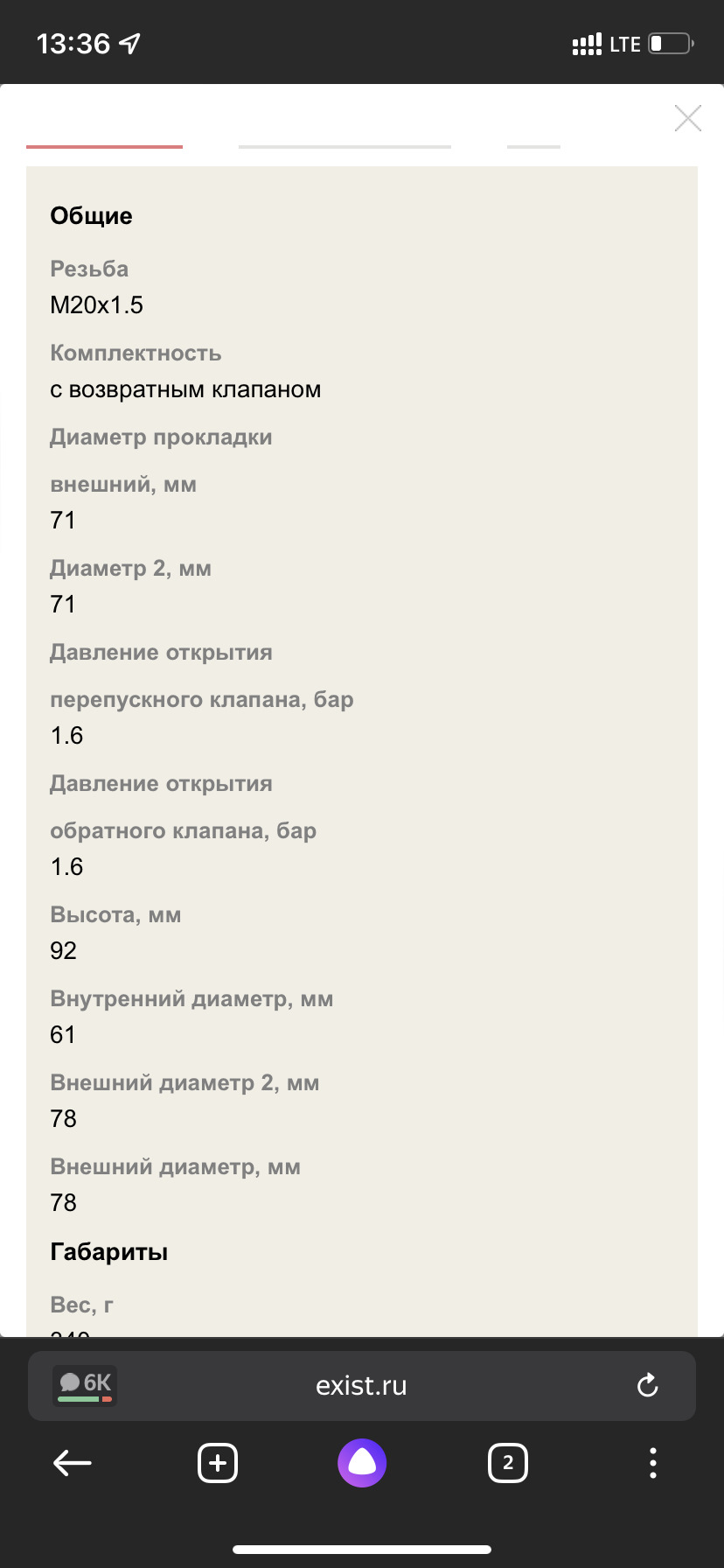

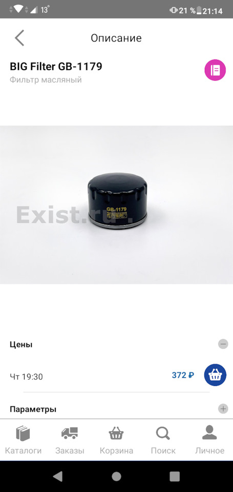

Приветсвую
На мой дастер 1.5 дизель идёт по каталогу
GB-142 по аналогии могу ли я поставить GB-1206 посадочное аналогичное у них?
Спроси у производителя.
А чем сам регламентировался при замене штатного маслярного фильтра писал письмо производителю? Можно адрес производителя?
Я сам на себя беру риски по подбору масляных фильтров.
Кроме посадочного у фильтра есть куча других характеристик которые должны удовлетворять при подборе замены.
Понял посмотрел всё характеристики фильтров совпадают за исключением размера в 1206 он больше вот и захотел увеличить площадь фильтрации)
Давление перепускного клапана?
Там и там по 1.5
Решай сам )))
Так как это твой авто.

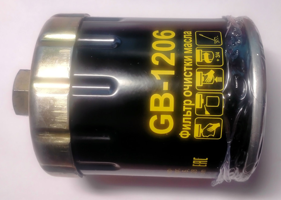

А в масленном фиильтре по центру на пленке есть отверстие?
В транспортировочной пленке?
Да, по центру должно быть маленькое отвестие), на фото его не видно. На Ютубе предполагают если его нет то возможно подделка
Бред какой))
Чтобы в фильтр не попадала грязь и он внутри не высыхал. Может и бред но логика есть. Никому не навязываю!
Думаю, что бред.
Многие фильтры, например оригинальный Форд, идут кучей на подложке — нет ни коробки, ни пленки снизу. Вообще ничего.
Пленкой закрывают, чтобы при транспортировке пыль не попала в больших количествах. И все.
Оригинальный маздовский шел с пленкой, vic без пленки, от хенде себе ставил с пленкой, в любом случае каждый какой хочет тот и берет
Но просто вот эти разоблачители подделок на ютюбе наводят смуту, что люди потом везде видят подделку, и не могут доказать. И в итоге и сам без фильтра, и продавцу мозг высосет.
Есть такое)))

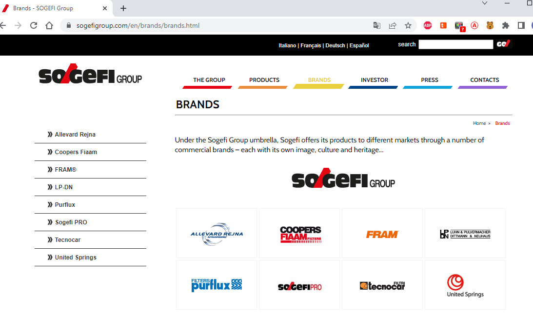

Ты про группу Sogefi слышал что-нибудь?
"Perflux это мировой бренд. A Fram отношения не имеет к нему." 🤣🤣🤣
Да, надо покупать именно у таких как ты, которые кроме рекламных лозунгов никакой технической информации по продаваемому товару не знают 😁😁😁
Группа группой заводы разные между собой отношения не имеют, где Fram стоит на конвейере или в оригинале?
Погуглил 🤣
Ну нагугли различия между Fram PH9599/FIAAM FT5656/PURFLUX LS923
zhiv1973
Список потребителей изготовленной в Вире продукции обширен. Это конвейеры и авторизованные сбытовые сети (соответственно, 49 % и 30 %) концернов PSA, VAG и Renault-Nissan, автомобилестроительных заводов Mercedes, BMW, Ford, Jaguar-Land Rover, Honda, Ferrari, Mitsubishi, Volvo. Кроме того, 12 % выпущенной продукции поставляется на рынок автозапчастей в созвездии хорошо всем известных брендов: Purflux, FRAM и Sogefi Pro, 9 % – поставки компонентов на другие заводы Sogefi.
Как говорил профессор Преображенский — не читайте российских газет.
От себя добавлю — Читайте в оригинале — www.sogefigroup.com/en/brands/brands.html

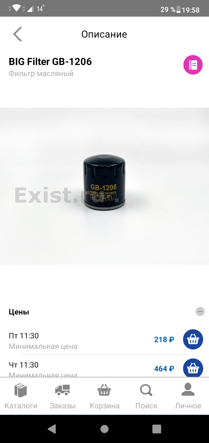

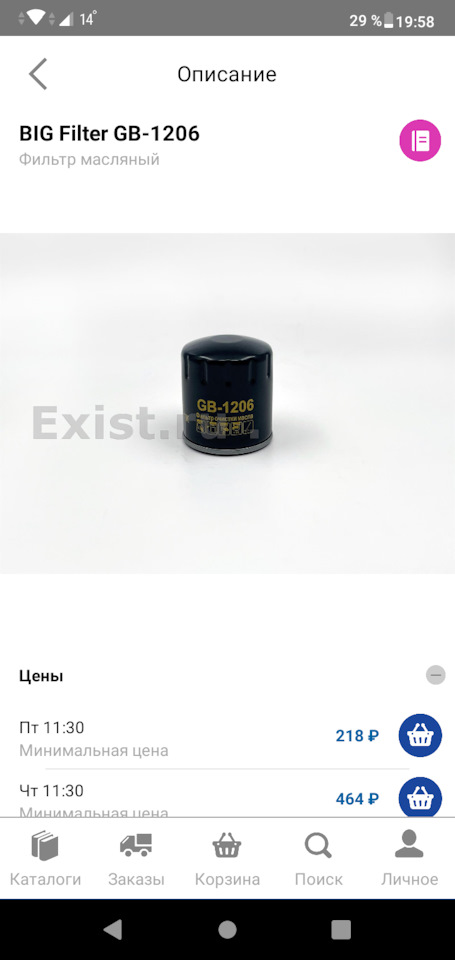

На всех интернет площадках он от 400р.
То что у вас высветилось цена 218, а следом сразу 464р…сами тому верите что он 218р?
Верить в бога надо, а тут конкретная цена.
Закажи, посмеёмся вместе.

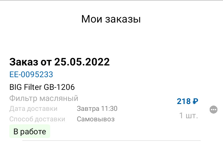

Закажу, хоть у меня и три штуки в запасе лежит.
klim-mv87
Вот другой артикул
klim-mv87
Можно начинать смеяться, завтра забирать поеду
Отлично. Интересно посмотреть в чём же разница если везде цена него 400р, а у вас 218р.
Получу, посмотрю, сфотографирую.
Ок
klim-mv87
Получил, отличный фильтр)
Ну сейчас есть такая цена в 218р? Скорее всего кто-то заказал, и отказался, отправил на реализацию.
Возможно, да такой цены уже нет, теперь у меня 4 фильтра по 200 руб)))

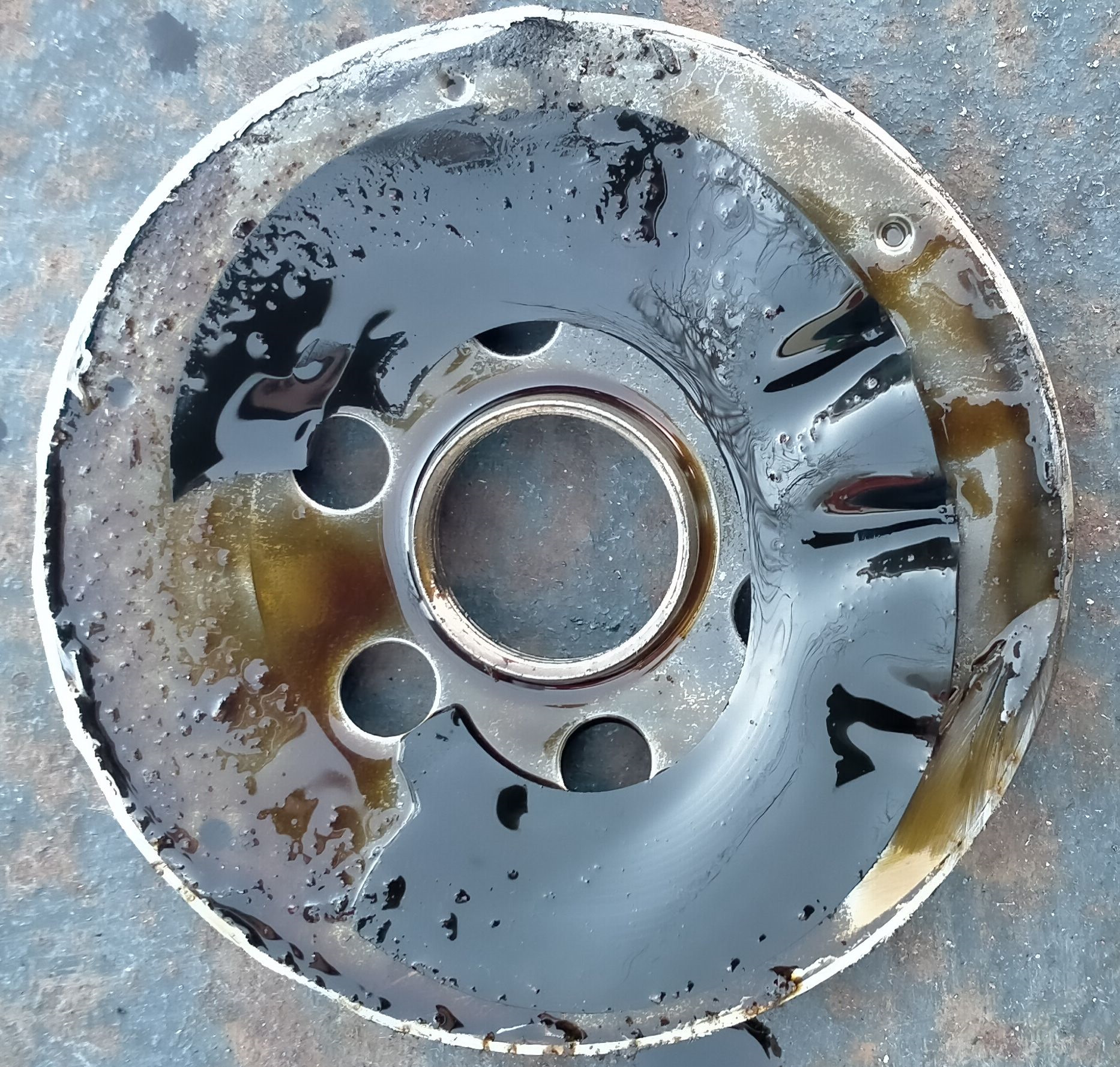

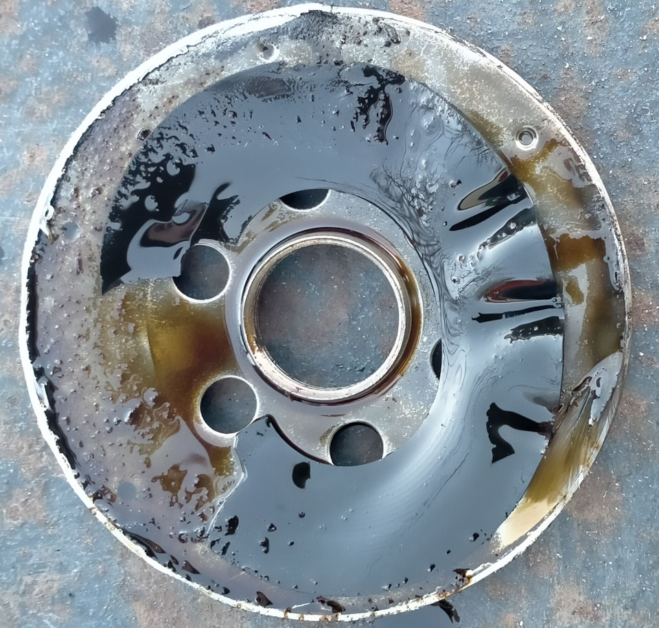

Разрушение противодренажного клапана масляного фильтра Fram PH9599 — www.drive2.ru/l/584093837975105453/
И чем лучше?
Я про Fram ничего не писал
Т.е. Фрам тоже дешевка на уровня SCT, да?
