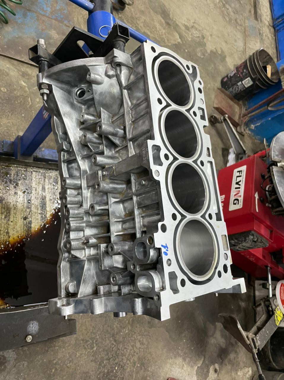

Всем здравствуйте!
Коротко о моей проблеме, собственно как и у всех обладателей двигателя G4KD. Покупал машину жене ровно год назад с пробегом 165 000т. км 2011г.в. Прельстило, что не битая соответственно в родной краске, чистейший салон и все работало. Мотор работал жестковато на холодную, но не стучал. Накатав 20 000т. км, месяц назад появился стук ВИДЕО
Двигатель масло не жрал, от замены до замены уровень на месте, бензин тоже в пределах разумного. Масло менял каждые 5 т.км SHELL Helix Ultra 5W-40, зимой заводил только после прогрева вебастой, стиль езды спокойный. Живу в Новом Уренгое, хороших мотористов нет в принципе. Проехался по СТОшкам, где предлагалось скинуть движок и отправить куда-то там на землю на капиталку:) такой вариант меня не устраивал. Решил капиталить в Тюмени и через пару дней нашел контакты, созвонился, все обговорили. Ценник сразу был озвучен 140к, сюда входит: Снятие/разборка/гильзовка с установкой форсунок/сборка и установка двигателя+ поршневая комплект, кольца, комплект прокладок и сальников, цепь грм в комплекте. Все запчасти только оригинал, заказывал владелец сто. Эта цена, при условии, что больше ни чего не пострадало(насос, колено, вкладыши…). К моему счастью, проблему я не запустил. Вскрытие мотористом при дефектовке других проблем не выявлено. Только задиры цилиндров и поршней. Ориентировочно 26-27 числа машина будет готова, дополню что по итогу. Если много букв, извините. Ниже немного фото

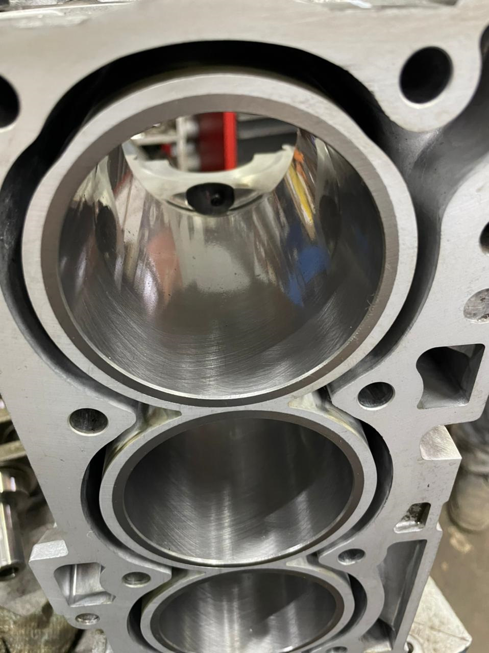

Забрали блок с гильзовки. Сегодня сборка.
У штуцермена чтоли выполняется капиталка?
У Алексея)

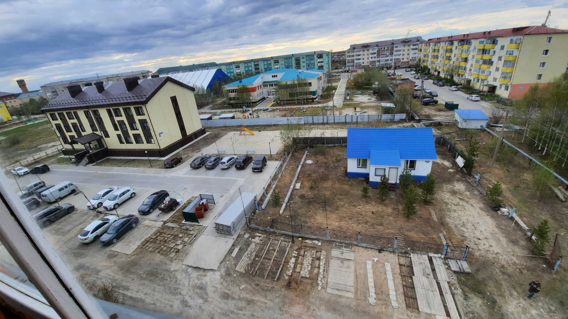

Я сейчас в губкинском, это чуть южнее уренгоя, тут с каждого окна провод подогрева, и у каждого свое место у провода. Фото сегодняшнее.
Я слышал про провода из окон. :)

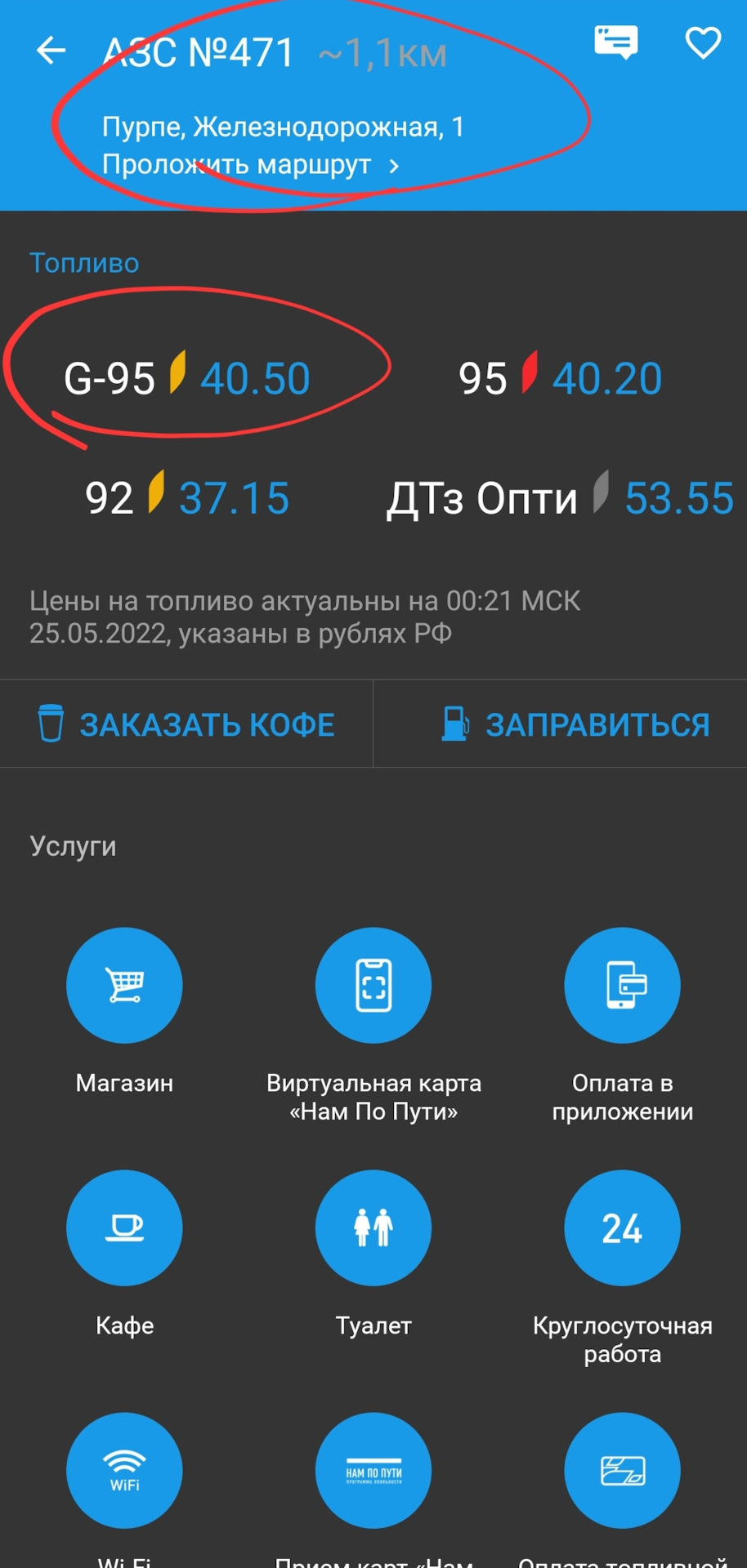

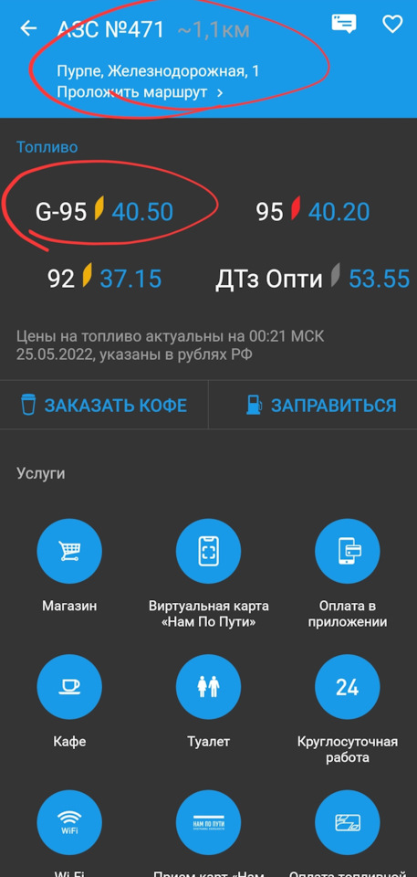

Дизель не глушат совсем, бензинки — на усмотрение. Тут бенз по 40.50 на ближайшей заправке, а чуть подальше от меня 39 с копейками за 95 G драйв

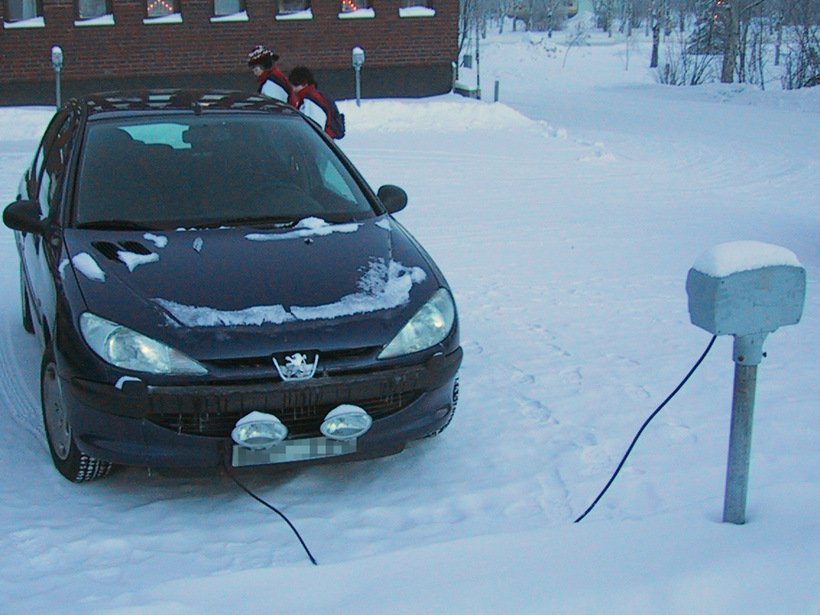

Мне нравится как устроено в Финляндии даже в неблагополучных районах с социальным жильем. У розеток есть таймер на требуемое время запуска и продолжительность. Дакари!
Не поверишь, но в Нижневартовске раньше тоже на работе подключали, причём я работал в образовательной организации. А сейчас закон в городе приняли, нельзя. У дома меня на 500р штрафанули, повторное 5000р. На работе больше не греем, там штраф на должностное лицо- не помню, но дохера. вот так вот, все для народа

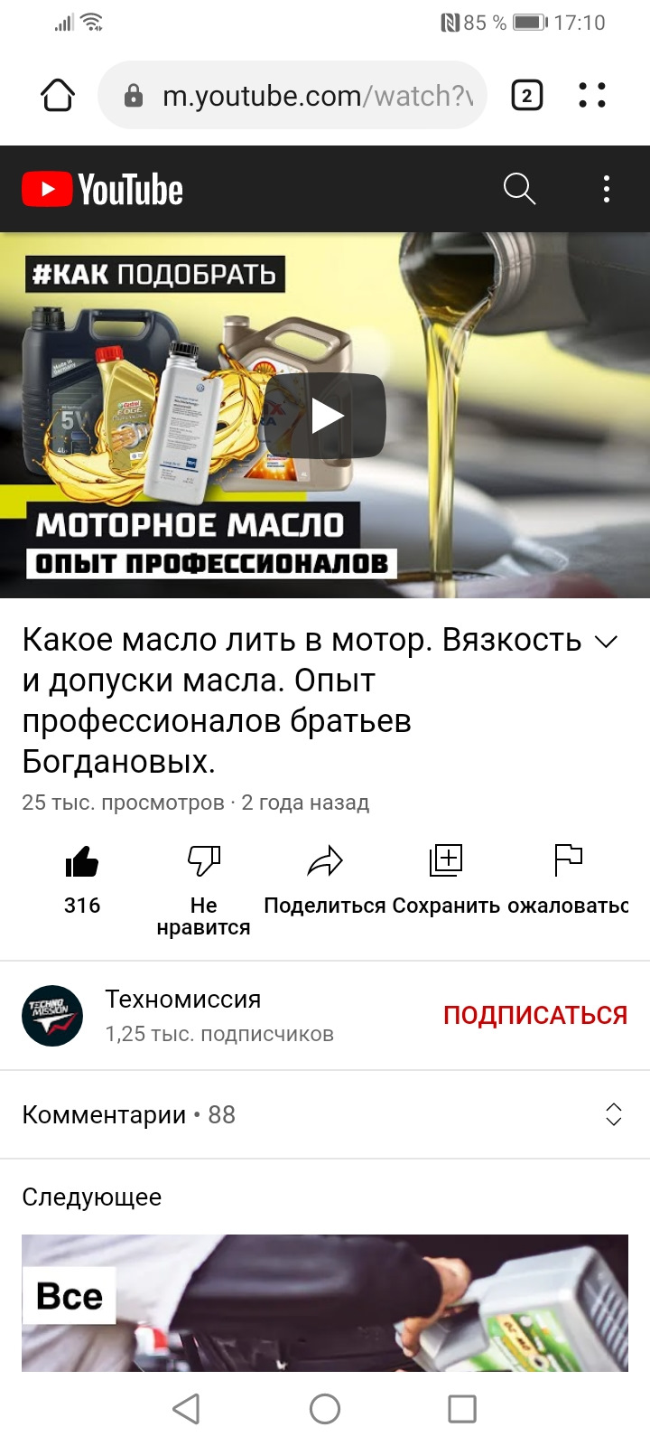

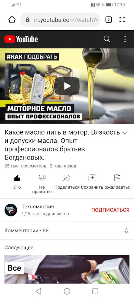

www.youtube.com/user/torcon1000 здесь куча ответов по маслам с реальными тестами
Торкона иногда смотрю

Ну вот как-то так получилось. Завтра моторист приступит к сборке, блок уже готов(гильзовка и установка форсунок) буду заливать 5W-30 либо как у Вас, на обкатку и последующую эксплуатацию, что посоветует мастер. А масло какое льете, шелл?

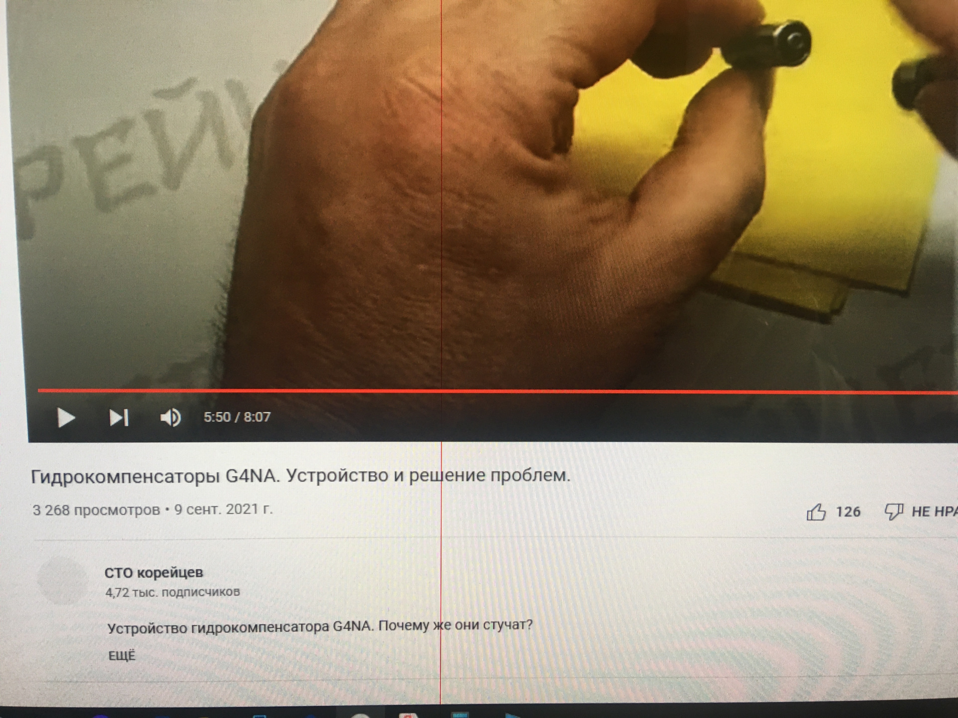

Да, сто корейцев, перепутал названия каналов. У них и видел

Вот тут пишут, что такое знаменитое цоконье которое пропадает с прогревом, решилось заменой ГНЦ, как это и почему загадка,
у меня на минеральных такое не наблюдалось,
А5 давно не лил, на мобиле тоже шумно работало, но что именно шумно сложно угадать

Получается не уберегла( а то я себе тоже ставил в надежде облегчить жизнь говномотору
Народ заморачивался, производил замеры температуры ОЖ и масла после цикла работы предпусковика. Теоретически, реальный толк от предпускового подогревателя есть, если помимо ОЖ он ещё и масло будет греть(либо трубку с ОЖ в Картер впаривать, как делал один драйвовчанин(суеты много лишней, на мой взгляд), либо огибать Картер выхлопом с подогревателя. Чуть чуть, но всё же подогревались масло.
Тем не менее, и такая модернизация эти двс вечными не сделает, к сожалению
Когда прогрет вебастой либо электрокотлом и масло нормальное залито, то есть толк однозначно.
