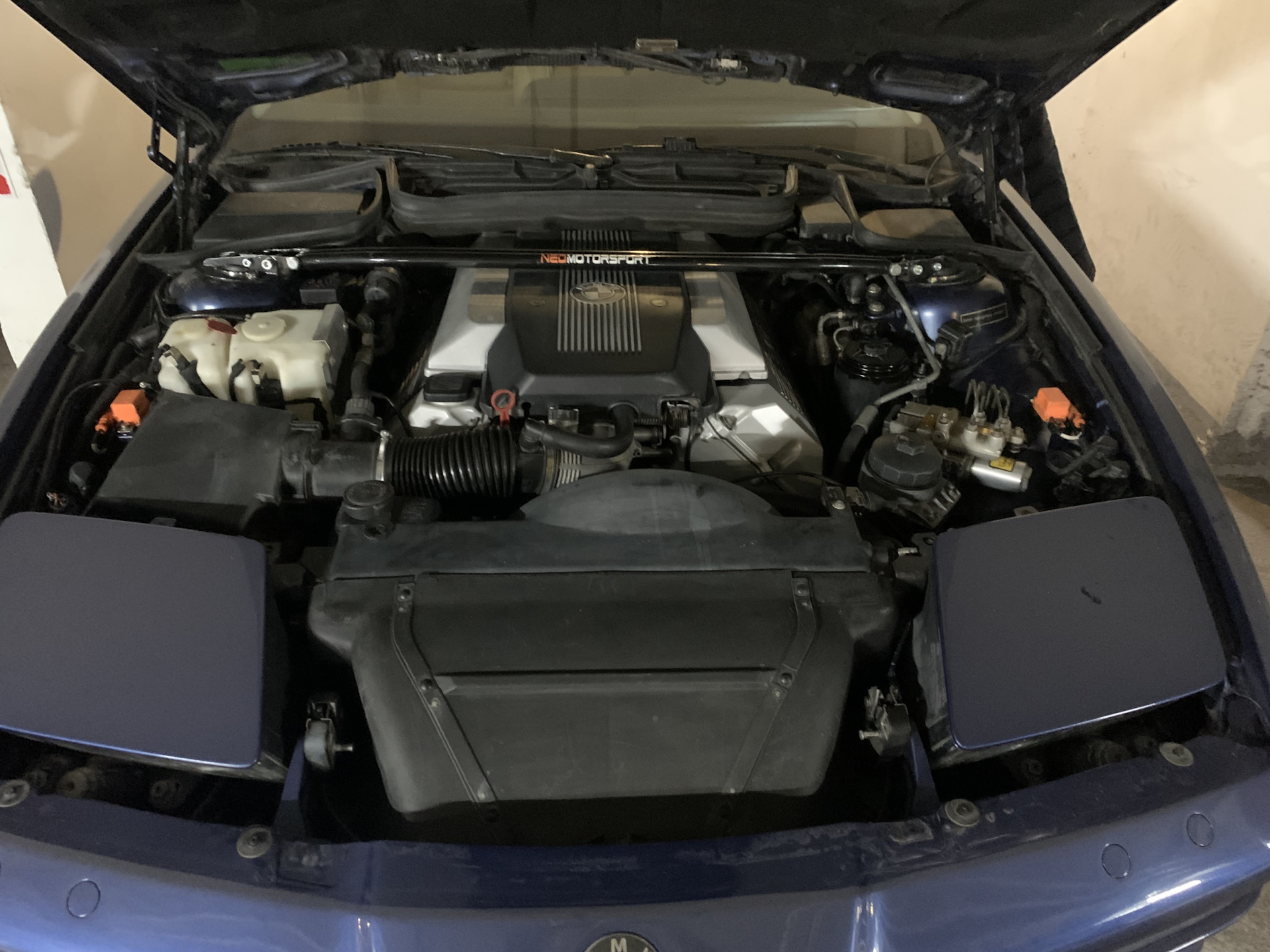

Была приобретена и установлена распорка. Каких-то спортивных рекордов на е31 добиваться не собираюсь, но лишней жёсткости кузову никогда не помешает. Конструкция распорки самая обычная, регулируемая. Если говорить о спорте, то там должна быть сплошная балка и кольца распорки должны плотно надеваться на круговое ребро стакана, дабы исключить сдвиги. В моем случае фиксация осуществляется за счёт болтов опорного подшипника, для гражданской эксплуатации вполне достаточно. По управляемости разницы объективно нет, так как мой стиль езды спокойный, но точно могу сказать, что на скручивание кузов стал жёстче, да и вид под капотом теперь интересней.

Я тоже почти сразу поставил распорку. Но у меня распорка плотно садиться на кольца стаканов, для этого специально вытачивал кольца. Кстати распорку покупал в Белоруссии

Знаю продавца) хорошие распорки делает. Он под ключ распорку для е31 сделал, или кольца у себя по месту пришлось сделать? А штангу потом подгонять (приваривать) ?
В моем случае кольца повторяют изгибы ребер жосткости на стакане и сохранилась клемма для подзарядки.
Изначально брал распорку от 540 Е34. Кольца точили по месту. Клемму для подзарядки конечно сохранил.
