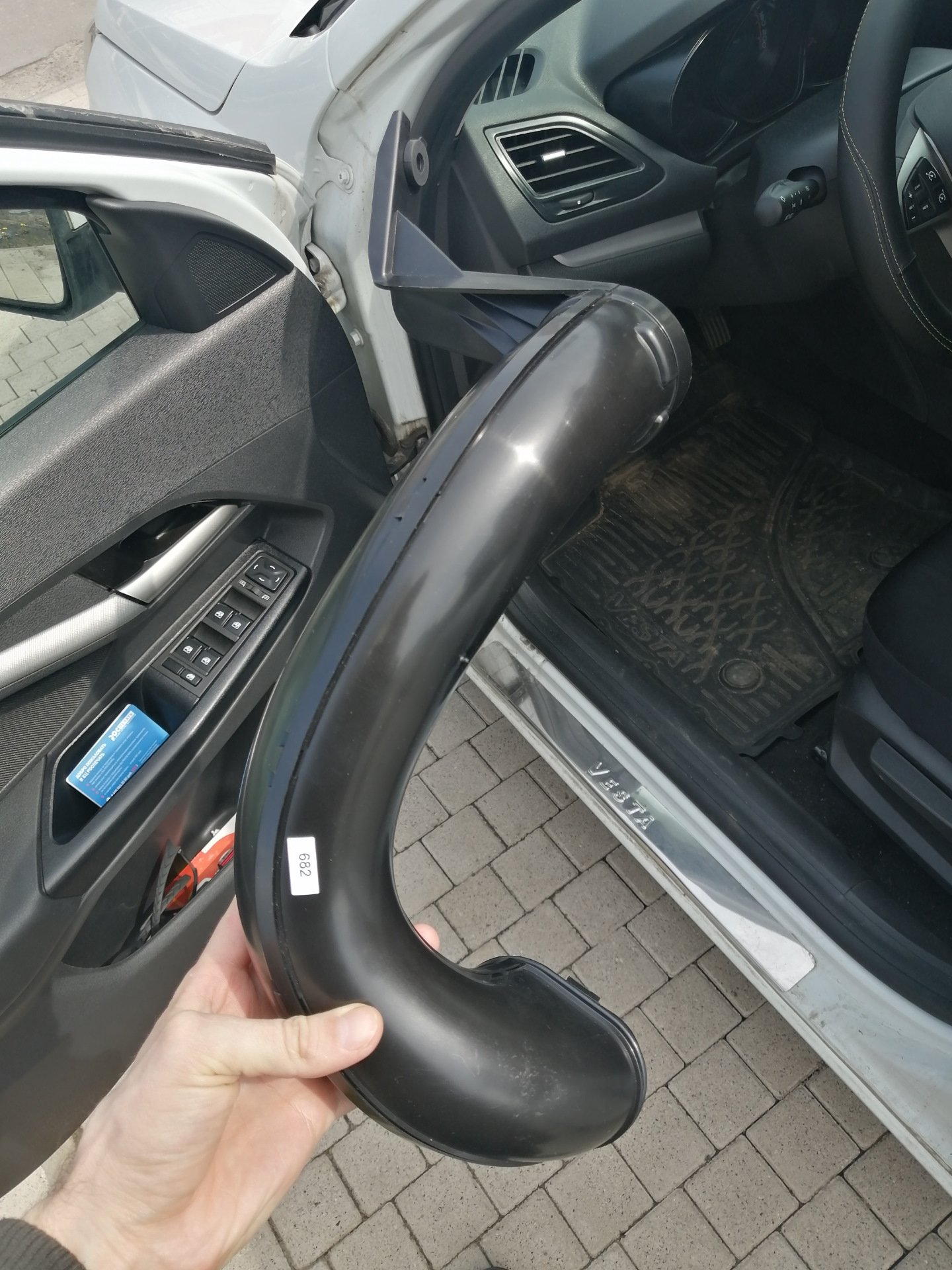

Драйв рулит и как и все, начитался, насмотрелся, купил трубу вариаторного впуска. Потом только начал изучать внимательнее и что выяснилось:
До июля, августа 2019 — на весты ставился чемодан, он же саквояж, он же просто коробка с дырками. В этот чемодан подходила труба со стороны бампера и со стороны фильтра, таким образом внутри чемодана была пустота… Многие внутри соединяли эти две трубы, чтобы воздух сразу шел в фильтр и не блуждал внутри не понятно зачем.
После июля, августа 2019 появился обновленный чемодан, он же впуск, резонатор с камерами внутри. На моей машине он и стоял.

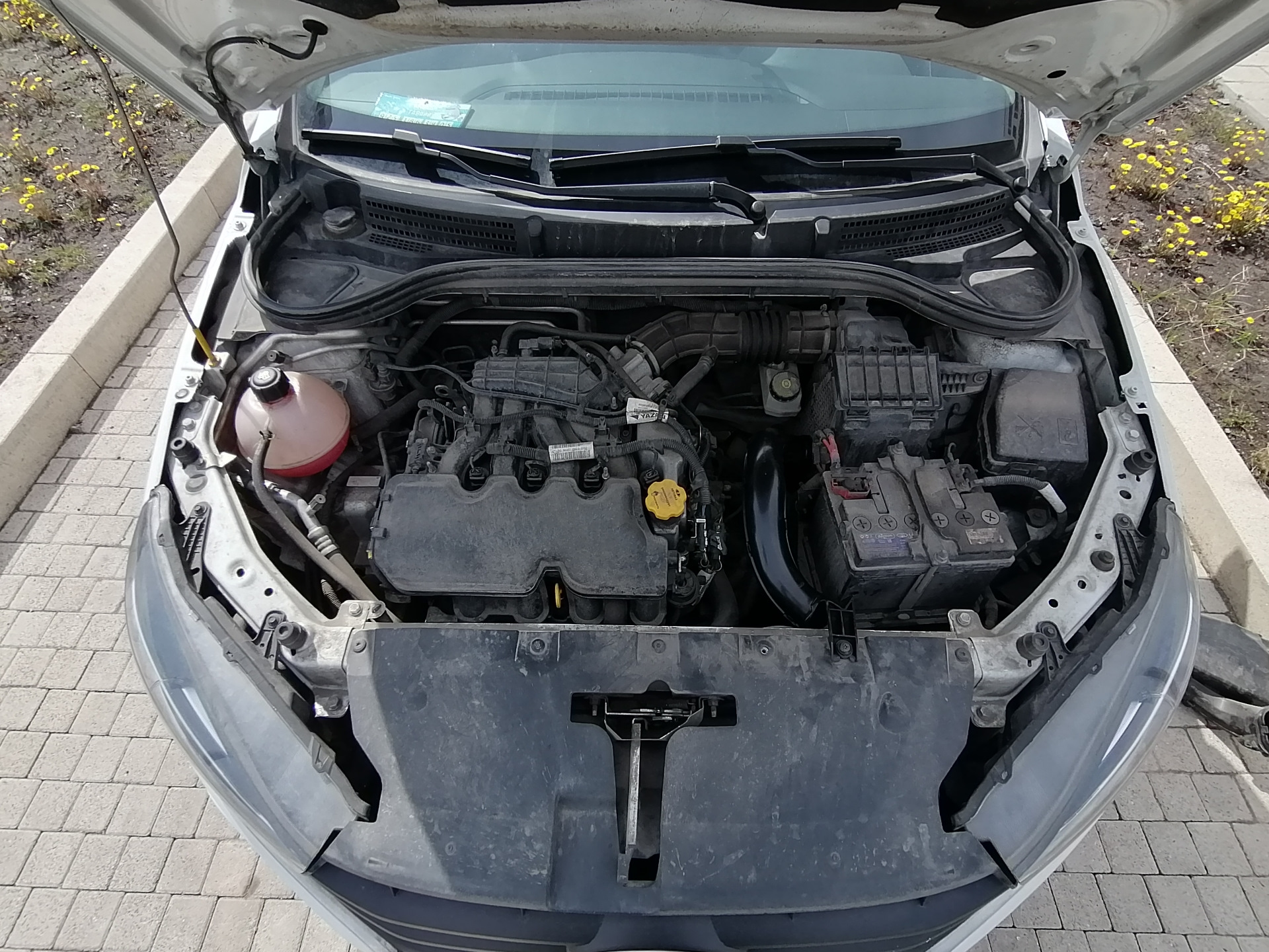

Для тех кто будет критиковать грязь под капотом, ок я в курсе, именно так выглядит подкапотное на машине за 2 года использования каждый день. Протирал только тряпкой. Езду каждый день, летнее время — есть трасса и деревня с грунтовкой.
Вышла Лада Веста на вариаторе, у нее другая впускная труба и нет этого чемодана.
Купил и я.
Но только потом прочитал, что реальный значимый эффект можно получить если ставить на место старого впуска (тачки до июля, августа 2019 г)… Те кто ставил вместо впуска с камерами внутри на тачки выпущенные после этого периода, также почувствовали разницу, но не такую сильную как в первом варианте.
Но я уже купил и нужно экспериментировать, ставить и искать перемены, деньги уплачены эффект же должен быть :)))

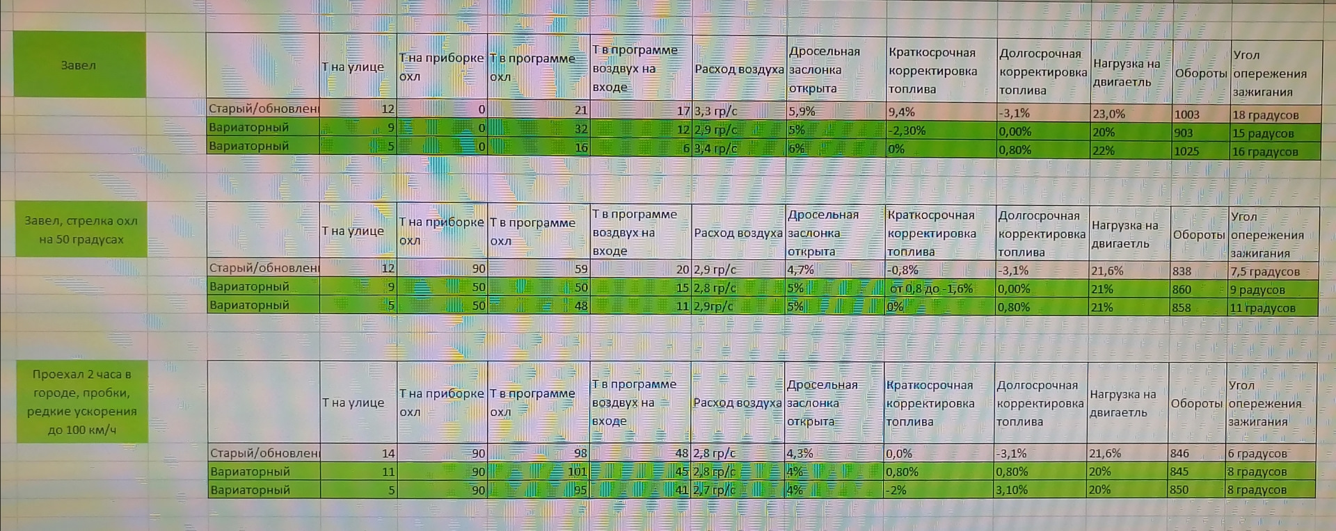

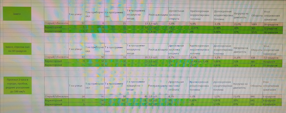

По итогу, решил поставить обратно варианторый, но провести некоторые замеры. Понятное дело, что они могли ничего не показать и нельзя сравнивать то, в чем не разбираешься, но мало ли кто знает чего-то чего не знаю я.
Сделал замеры на старом впуске с резонатором и на вариатором в разных режимах холостого хода. В процессе езды не измерял, не было возможности писать графики
Все замеры обычным обд и программой по считанию данных. Смотреть фото ниже.
Общие выводы: с точки зрения цифр них.на ничего не меняется при смене, разве что нагрузка на двигатель на 1-2% меньше на вариатором впуске. Температура на входе в двигатель не зависит от этой игры, ну разве что на какие-то доли.
Касаемо расхождений: 0 градусов охлаждающая жидкость- фактически больше. 50 градусов — по факту так и есть, после подъёма стрелки к 90 градусам- считайте врёт, фактическая от 50 до 102 в зависимости от момента когда считывать данные обд.
Первая скорость вентилятора включается на 98 вторая на 102 градусах.

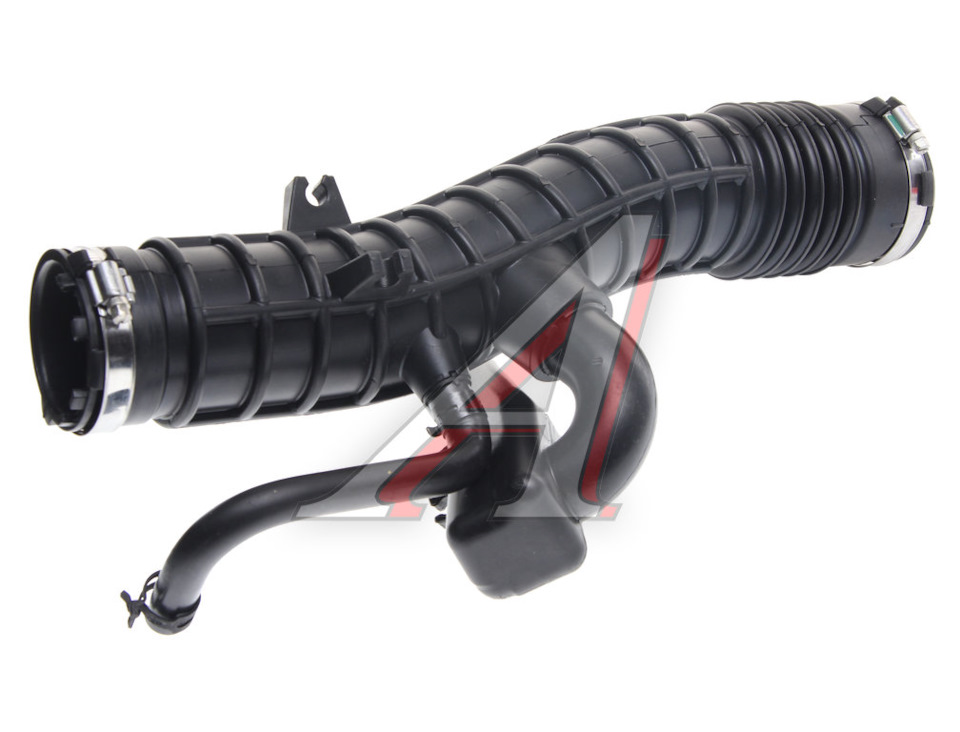

На вариаторных вестах как называется воздушный резонатор в резиновом патрубке
А что в этой маленькой коробке знает кто?
Так это и есть резонатор впуска, по научному — резонатор Гельмгольца, если не ошибаюсь. Чтобы сгладить пульсации и разнести фазы колебаний на впуске и выпуске. Этот аппендикс заменяет "чемодан".

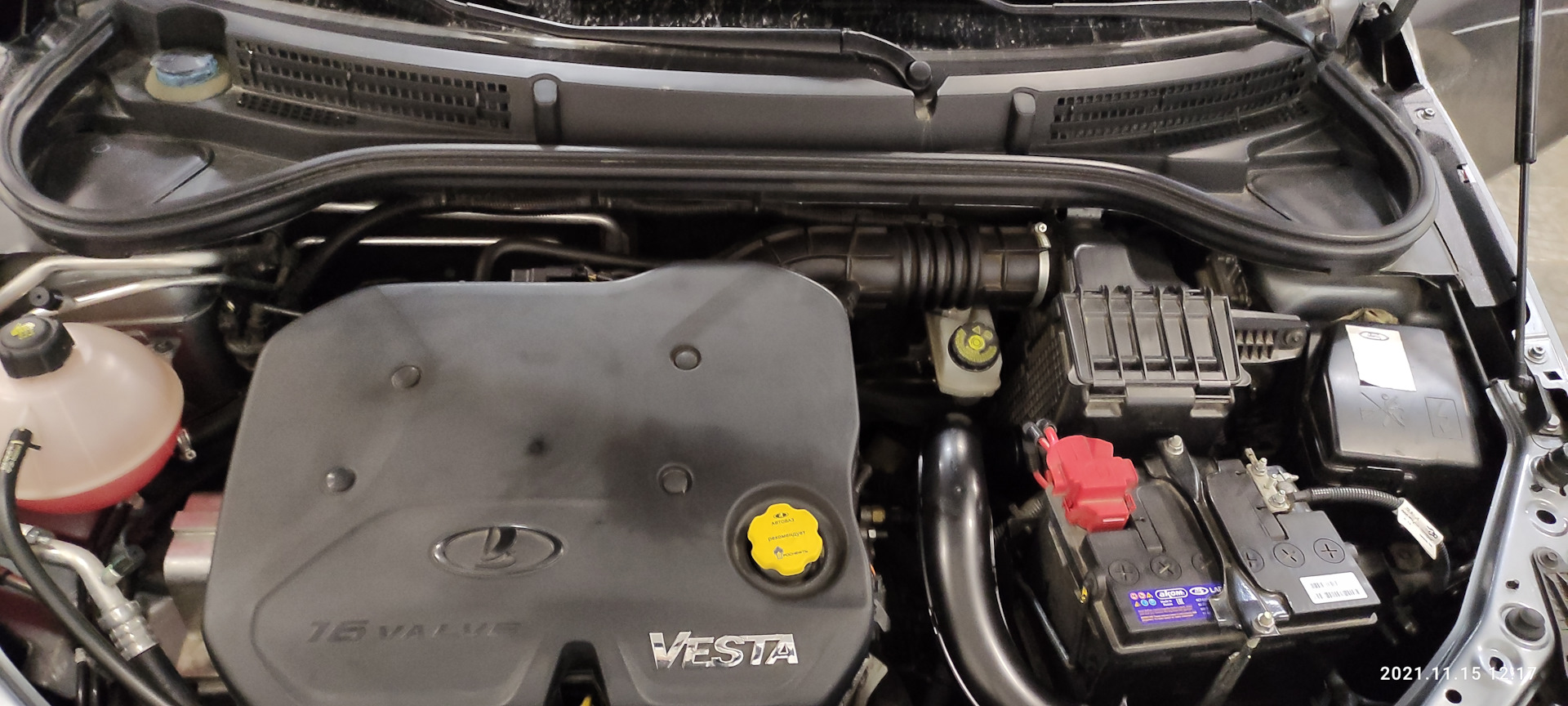

Я поставил так как вид больше нравится и руки можно вглубь засунуть при необходимости
Сигнал периодически не работал, то сигналит то нет. На выходных полез посмотрел ещё раз поставил, все работает. Места теперь больше, удобно подлезать к нему

Поставил вариаторную кишку, потому что сломал одну защёлку на будке, когда качал сцепление почти сновья. Будку продал дороже вариаторной кишки. С кишкой: Звук как звук, на 120 мотор поет как ему и положено, хоть на 5ой, хоть на 4ой. В городе при медленном маневрировании на 1ой и 2ой при сбросе газа клюет и дрыгается. Есть мысли попробовать кишку оклеить теплоизоляцией и обернуть фольгой, когда сильно нечего делать будет. С кишкой лучше видно мотор — не сопливит ли масло и антифриз, взор тазовода услаждается шлангами и проводами беспрепятственно.

Не зна, как на обновлённой собачьей будке, у меня машина 2018 г, но с трубой от вариаторной весты ушел рык на 2000-2500 об (уже не помню точно). Рык есть, а машина не едет, рык не при наборе. Единственное из-за чего менял, да и стоила недорого
Короб был как на фото у меня или короче и там меньше защёлок?
Другой был, машина 2018 г
