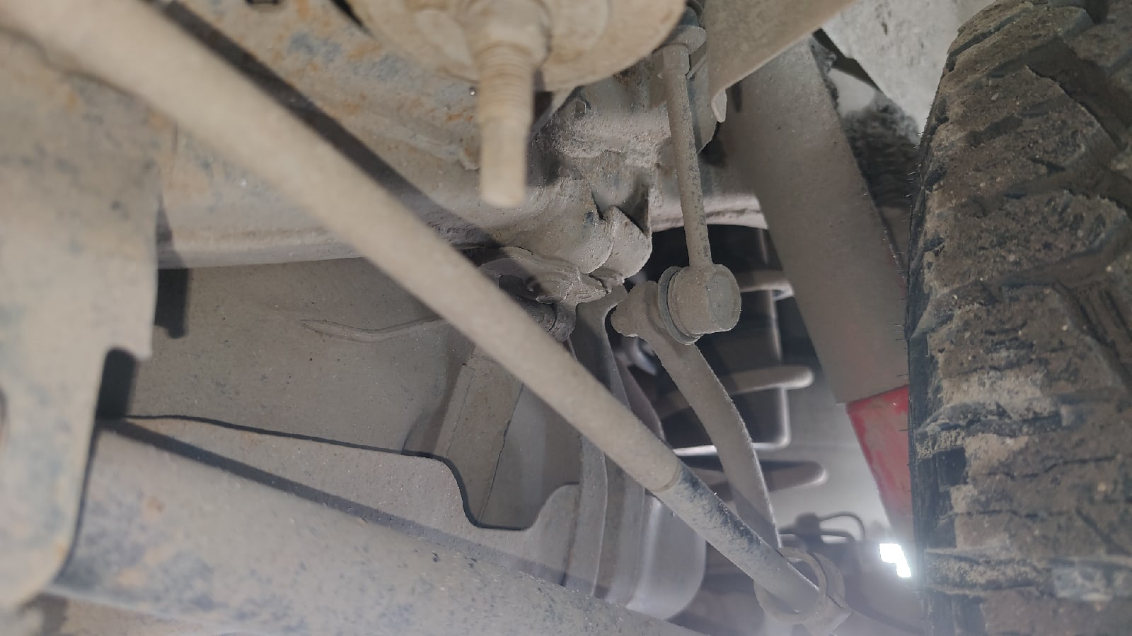

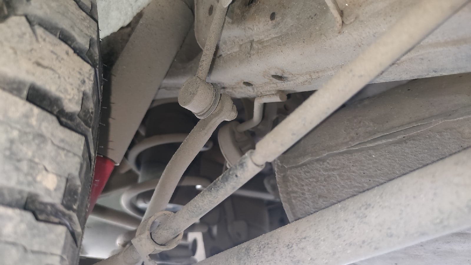

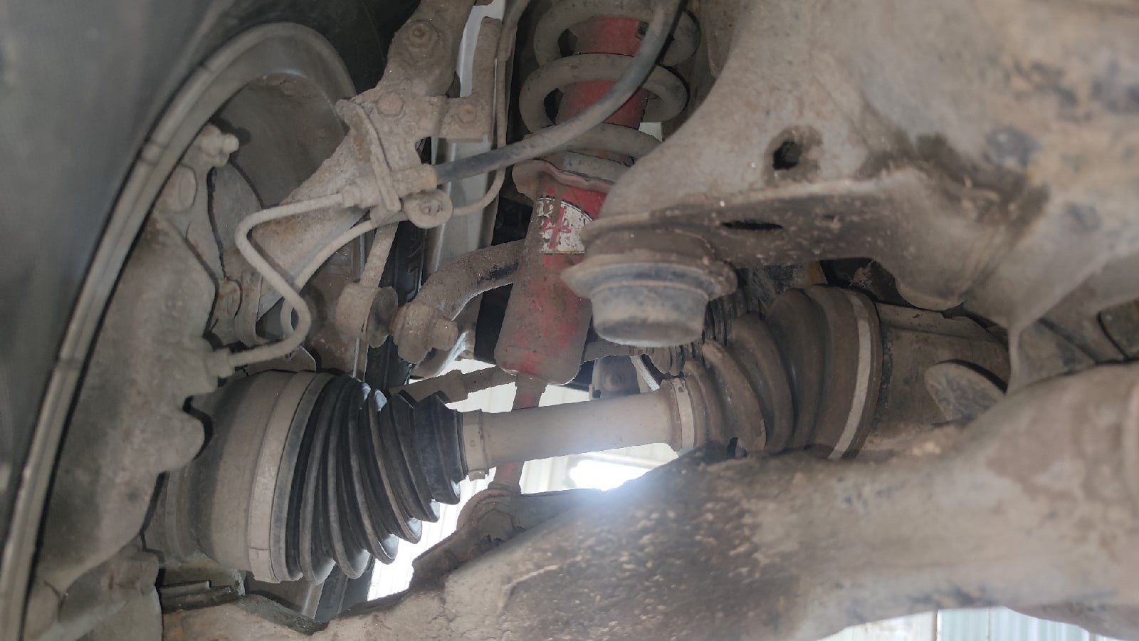

По подвеске претензий нет, все детали и резиночки от Masuma в норме.

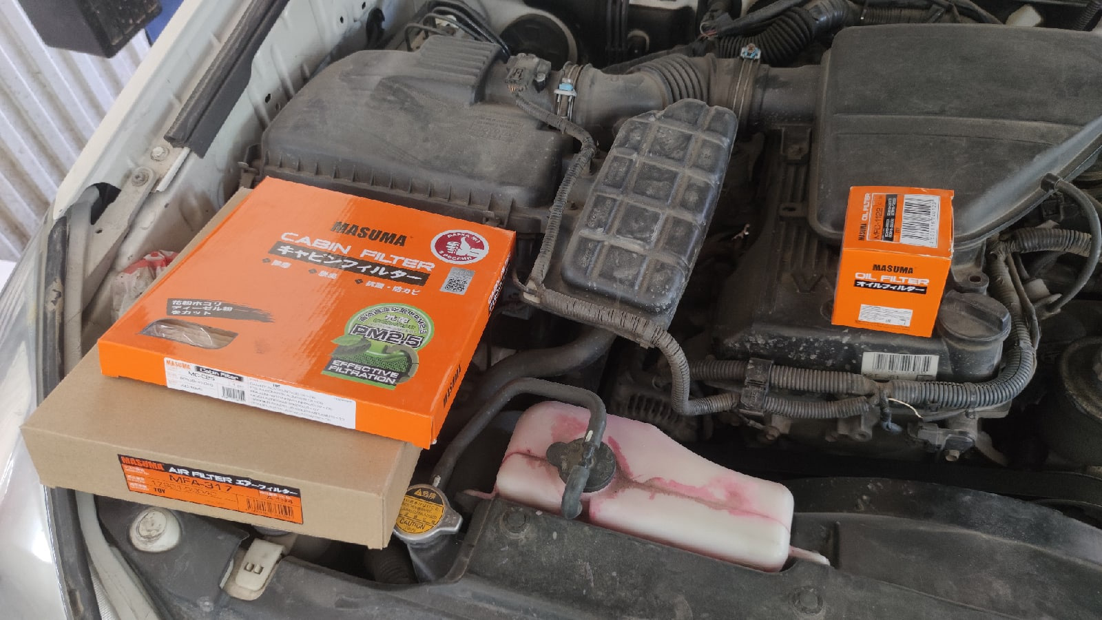

Также на каждом ТО меняю фильтры Masuma:
• Воздушный MFA-317
• Салонный MC-225
• Масляный MFC-1122
• Топливный MFF-T105
И заменил дворники на летние

ай да масума, ай да жулики
очень обоснованный комментарий
Алексей, раннее уже говорил так же по этому поводу — почему на тест драйве их запчасти ходят в лучшем виде, а то что продается для обывателей живет очень мало.
есть какая-то обоснованная статистика с конкретными примерами?
конечно же есть, че попусту трепаться. Есть 3 клиентские машины и своё авто. На все ставились сайлентблоки и втулки в подвеску масума. 10-15 тыс. пробега и всё в хлам. Мне попались такие? Эксплуатация город асфальт. Да че спорить, понятно что ты против них ничего не скажешь.
Если бы у меня что-то отвалилось в дальнем путешествии хоть раз, то я бы больше эти запчасти не использовал) да и это сразу бы стало достоянием общественности, т.к. мою машину знают по всей стране
Глядя на расширительный бачок, складывается впечатление, что пробита прокладка ГБЦ.😒
Всё ок с ней)

рейка то как меняная поживает?
Живёт и работает)

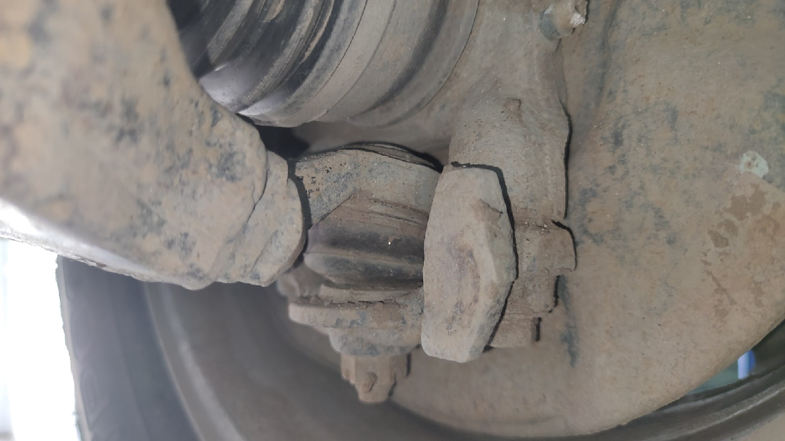

Внутренний пыльник полуоси орига или уже масуума?
Масума. Все замены описывал в предыдущих ТО

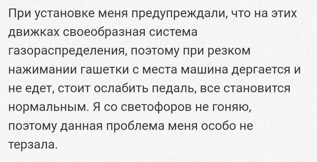

У меня тоже 2 tr на газу. Что можете посоветовать с высоты вашего пробега ?)
Да я просто делаю все плановые работы, что рекомендует сервис и все. Еще ни разу за 250 тысяч км, что я катаюсь на нем, машина не подвела
Какое газовое оборудование е стоит? Какие фильтра? Я Алекс 360 поставил с отстойником
www.drive2.ru/l/10035600/ позже фильтр с отстойником тоже поставил, все записи о ТО тоже есть в БЖ
Дергания из за неверных настроек, как я понял
