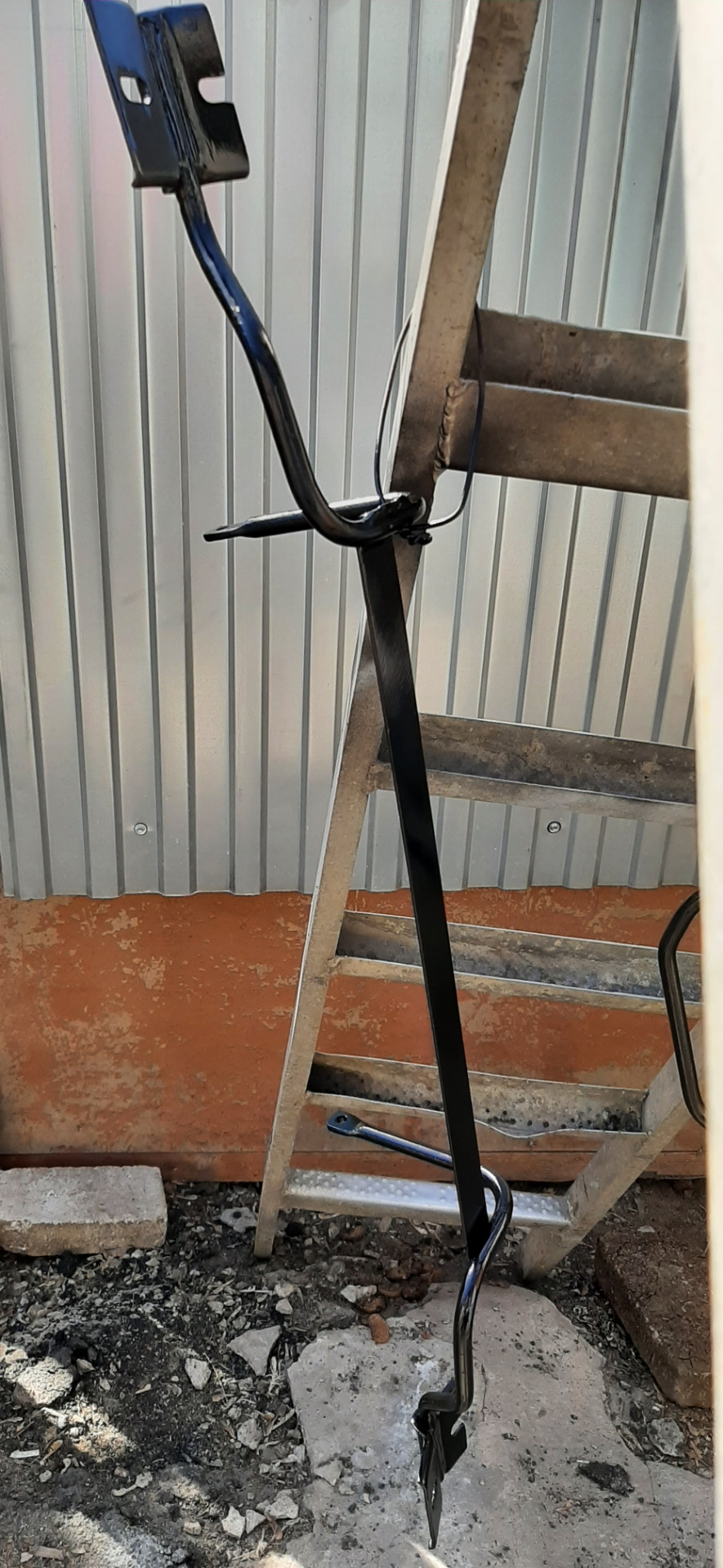

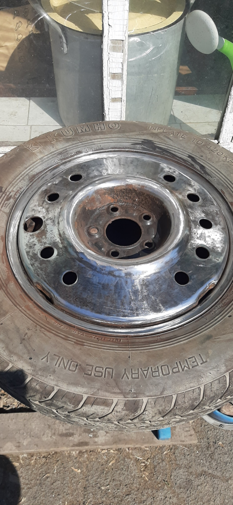

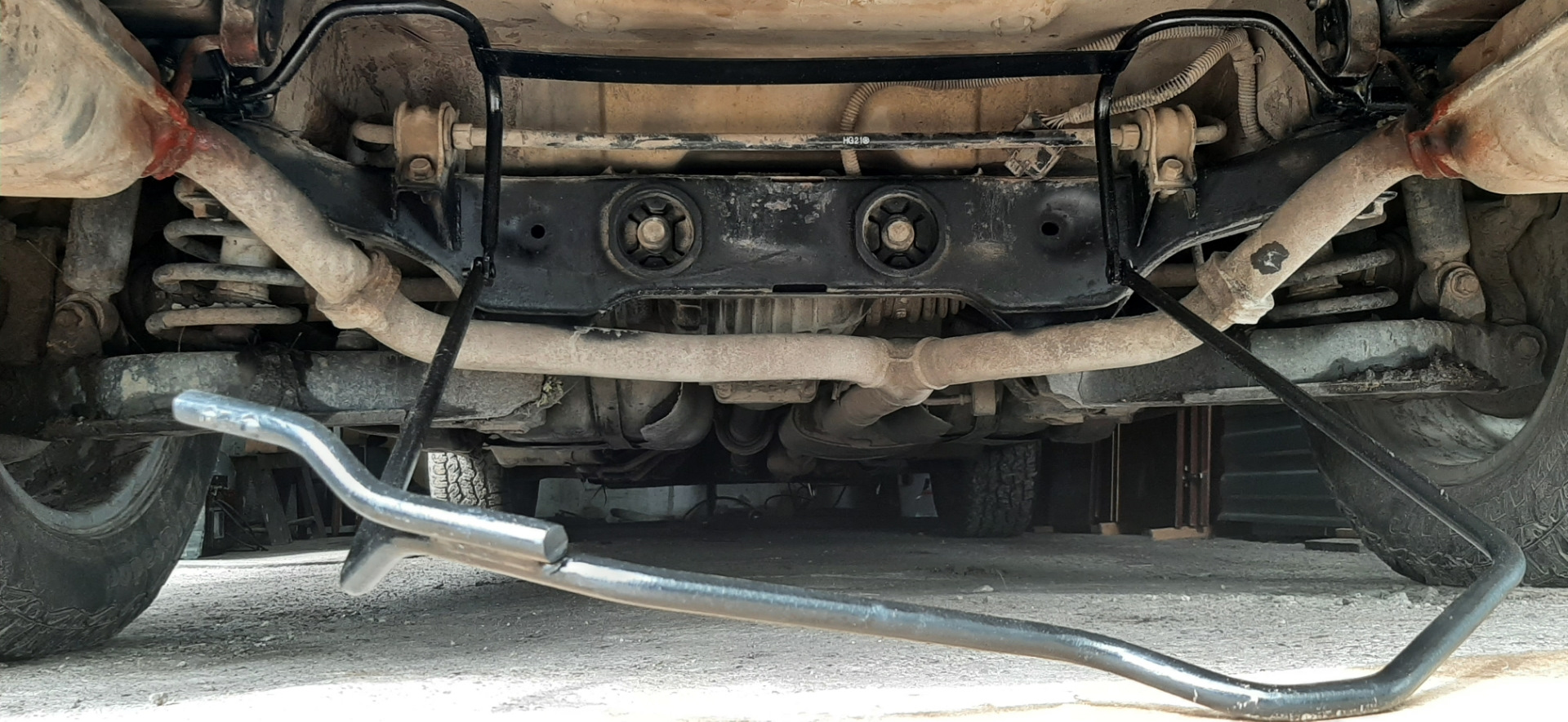

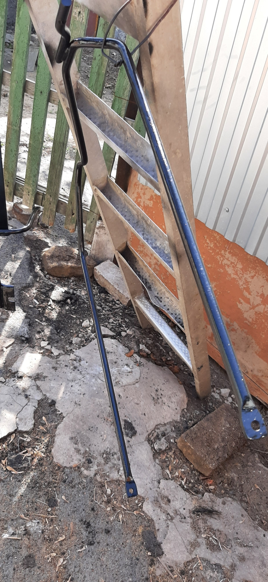

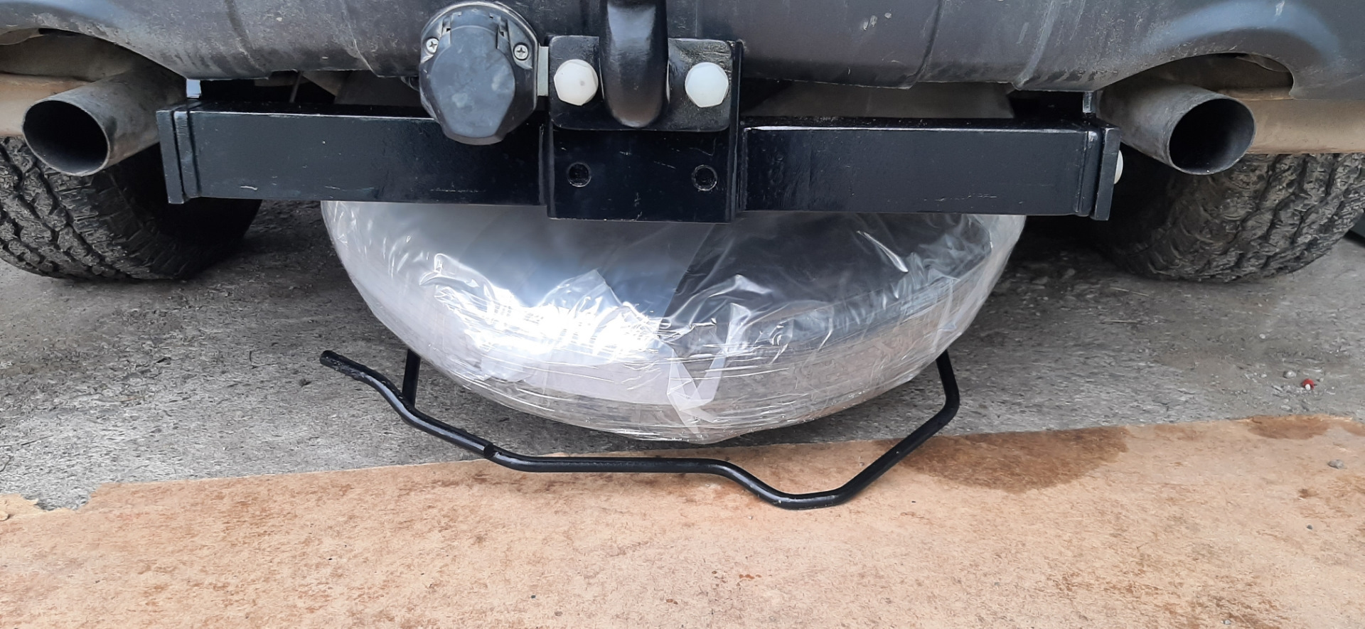

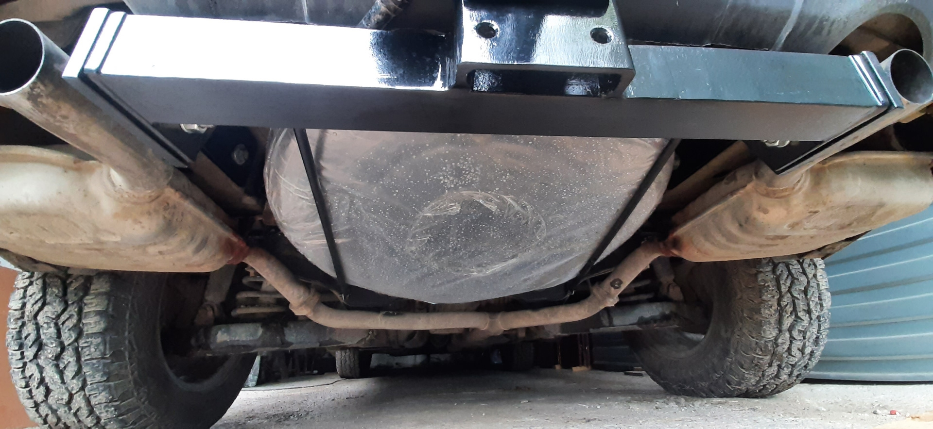

Давно собирался привести в порядок диск запасного колеса, т.к., уж в очень плачевном состоянии он находился, практически весь покрылся ржавчиной.

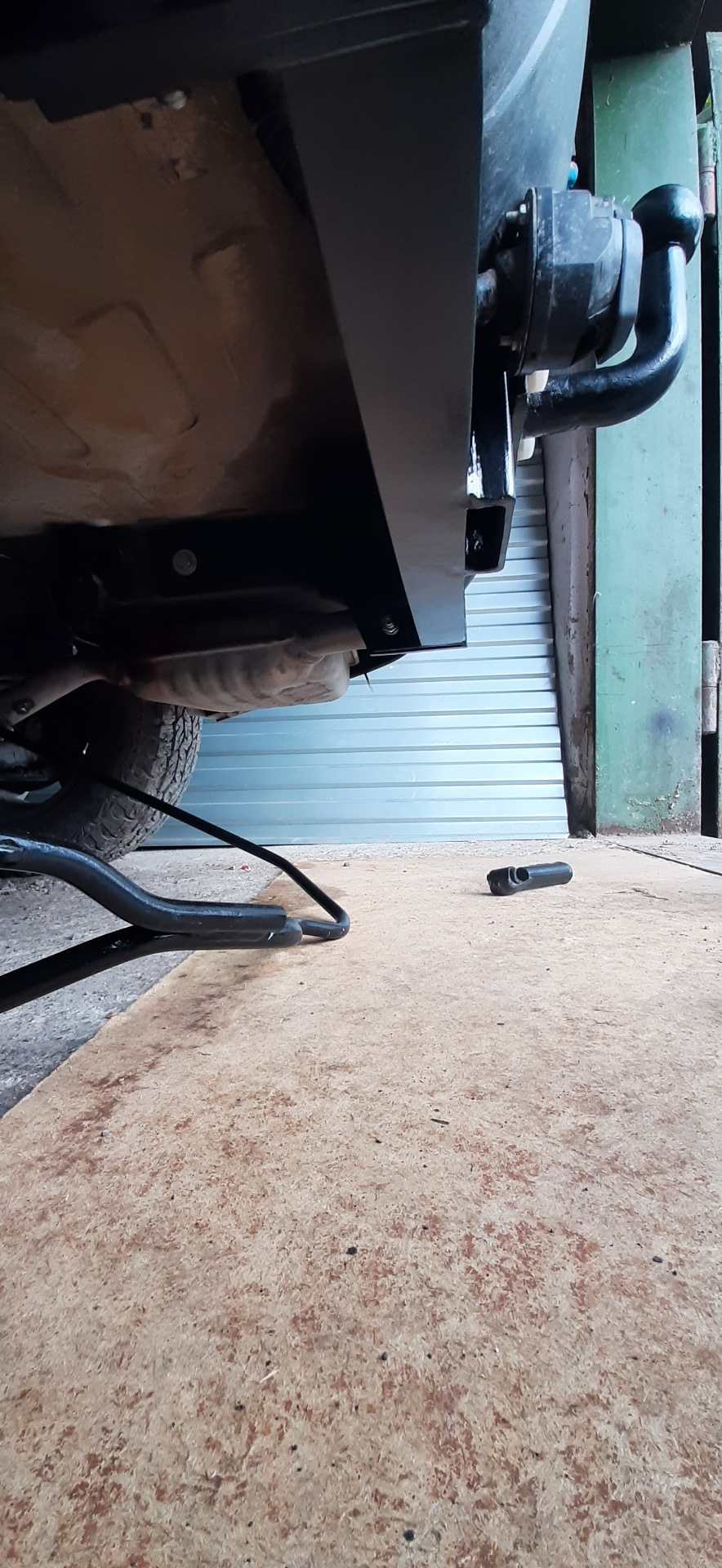

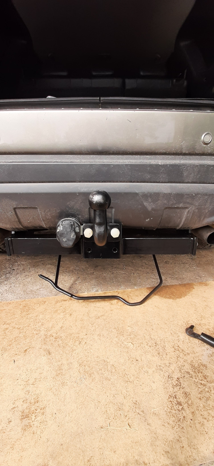

И вот в первые теплые апрельские деньки решил обновить фаркоп и заодно покрасить докатку.

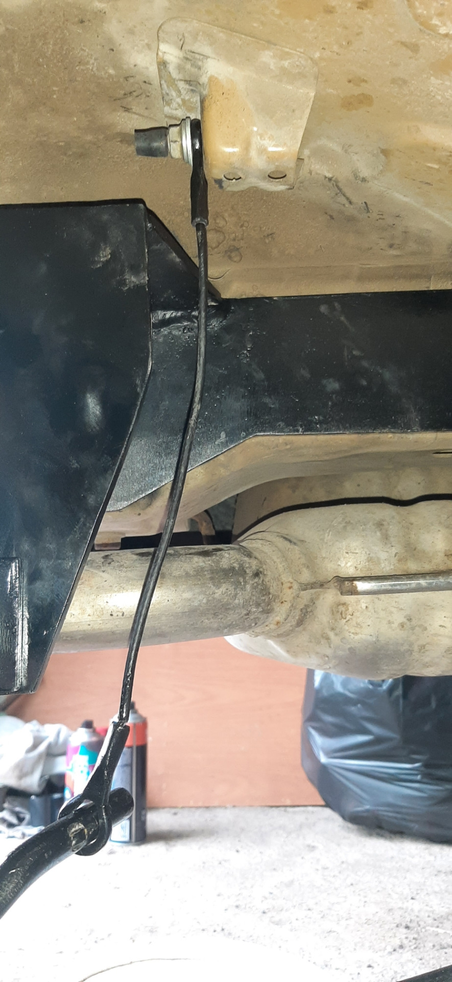

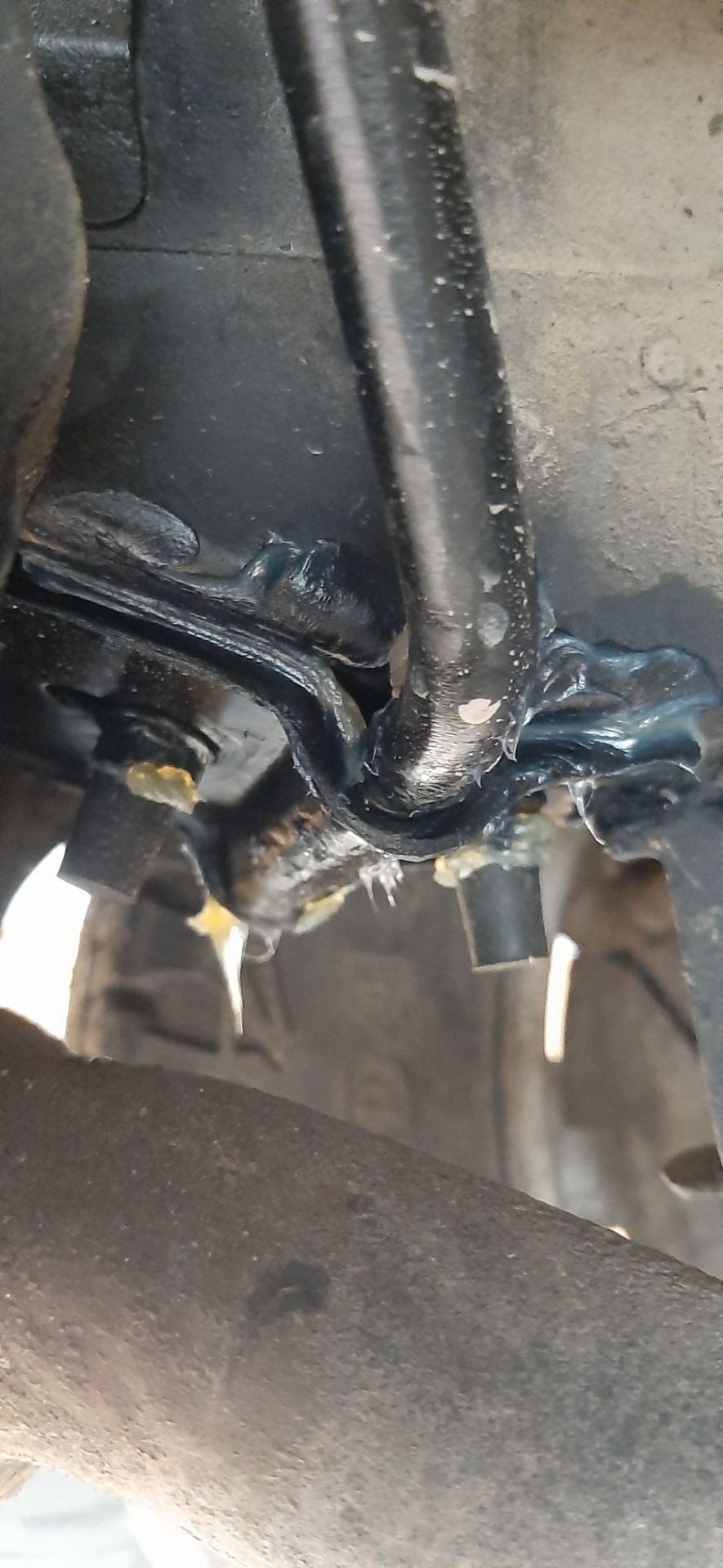

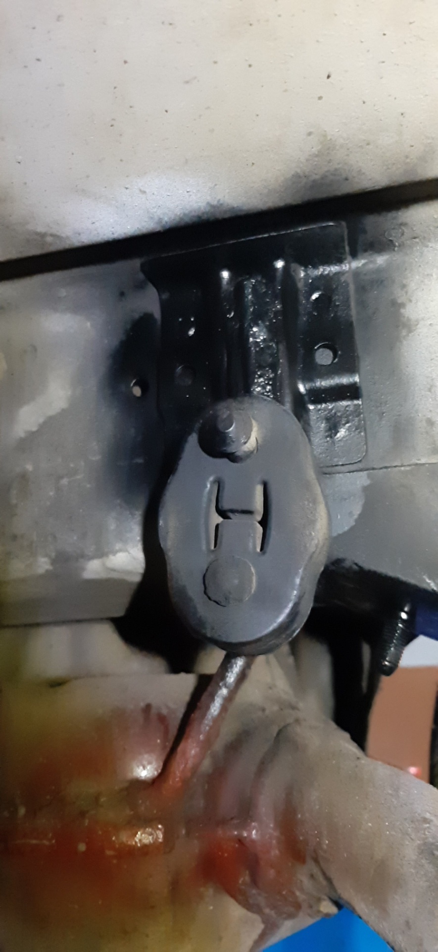

Открутив запаску увидел, что и рамка держателя тоже вся ржавая, решил покрасить и ее .

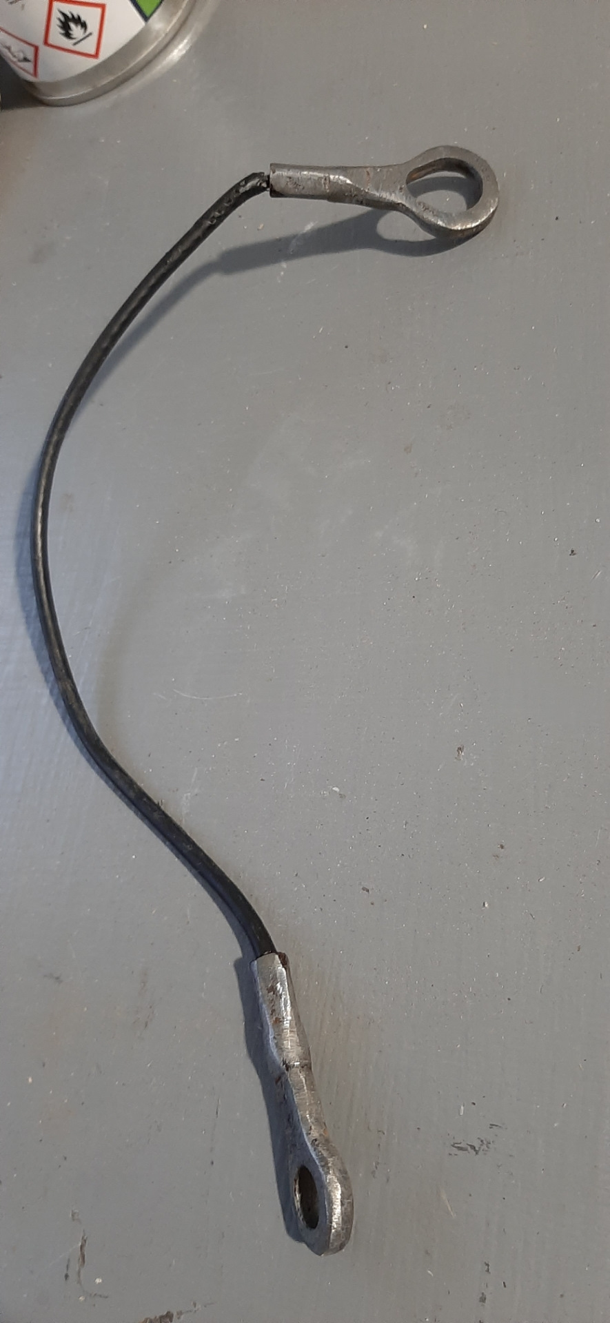

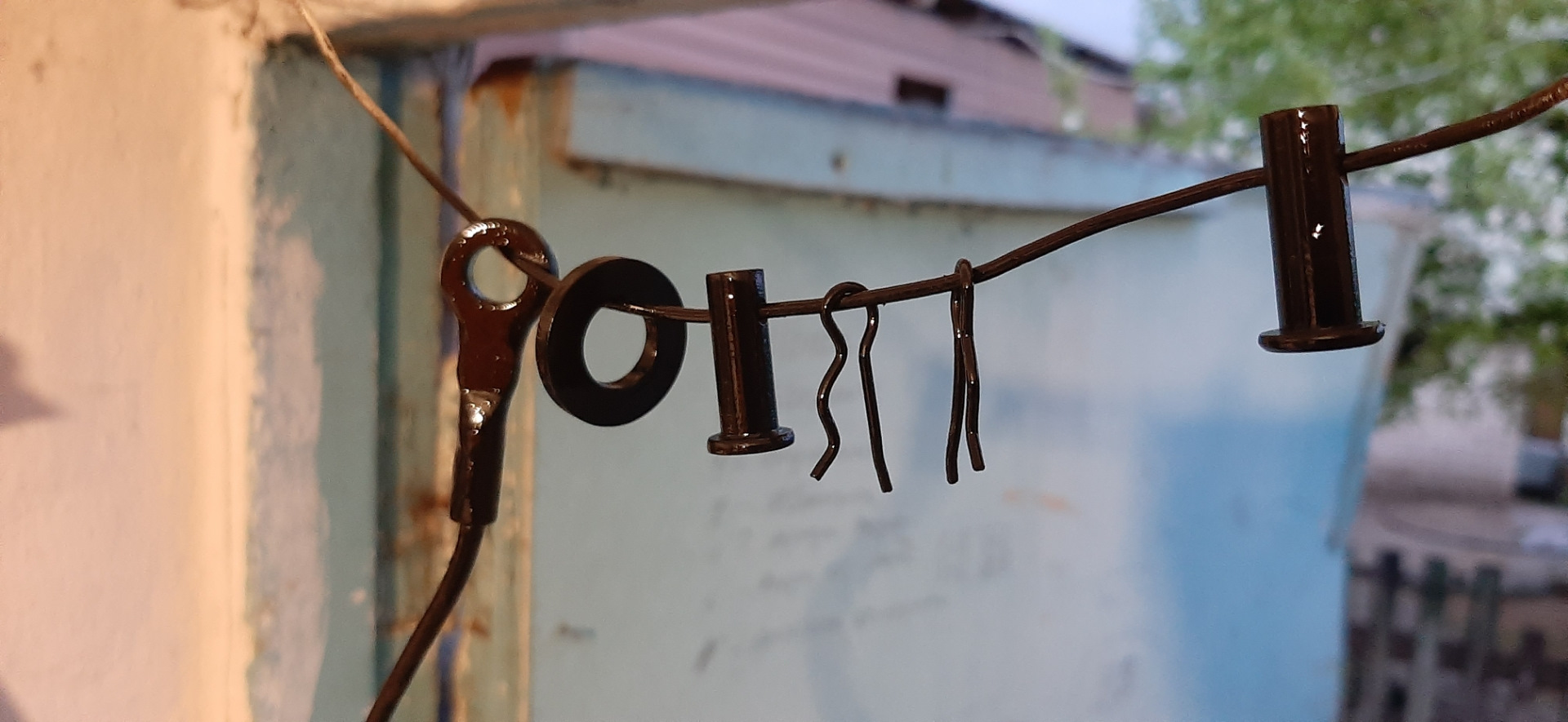

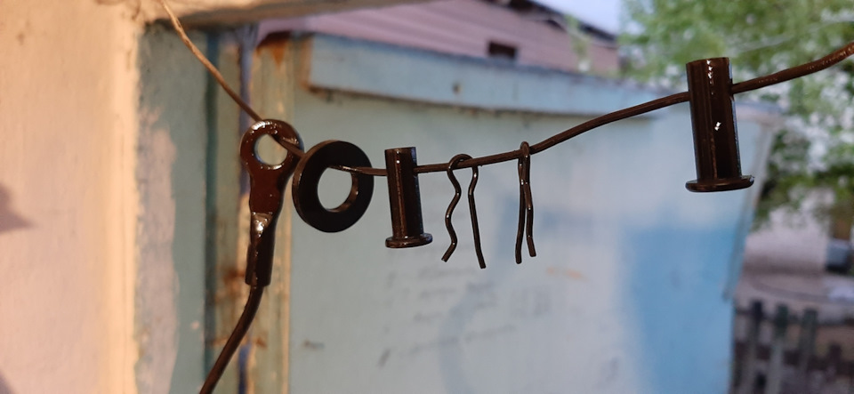

Рамка состоит из двух частей, неподвижной, которая крепится четырьмя гайками к лонжеронам кузова, и подвижной, которая опускает запаску, крепится она к неподвижной части двумя пальчиками со шплинтами, в третьей точке страховочным тросиком, а в четвертой крюком в который вкручивается длинный болт, им с помощью балонника докатка опускается.

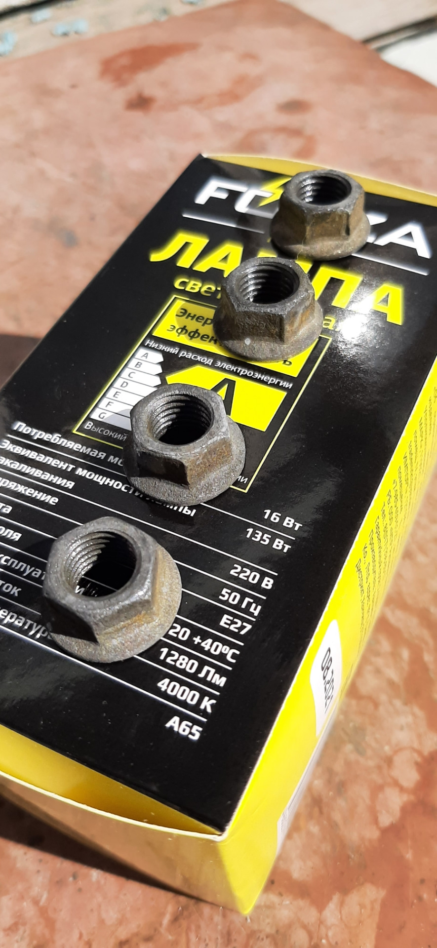

Откручивал все это дело в несколько заходов, обильно смачивая шпильки и гайки тормозной жидкостью дабы не сломать.
Далее фото, по ним думаю все будет ясно

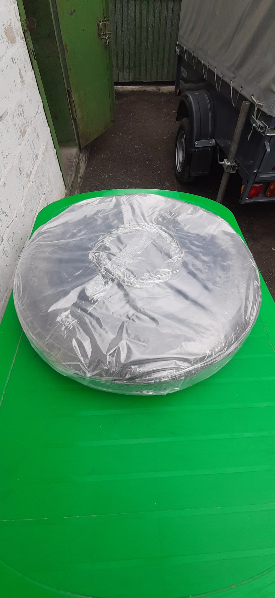

Для запаски в дальнейшем думаю сшить чехол из кожзама на молнии, а пока нашел временное решение)))
Всем удачи и добра!
Комментарии 15
Хитро в целофан упаковал.
Думаю на какое то время защитит от коррозии)))
Тоже всё собираюсь. Напрасно запаску в пакет завернул, будет преть и больше ржаветь.
Да я скотчем все швы прошел, думаю не должо преть, если только в межсезонье, когда перепады температур. Поглядим, в принципе недолго развернуть и просушить.
Я в свое время думал запаску в чехол завернуть, но удержался от этой идеи по причине влажности и конденсата
Время покажет, разверну перед зимой, гляну!
я пробовал обернуть запаску стрейчем. Поверх прошёлся обычным скотчем. Ставил перед зимой. В мороз скотч весь отлетел. Стрейч стал разматываться… плюнул, снял всё.
Да, в мороз может пленка полопатся

Тоже поддерживаю порядок и чистоту. Я ещё над докаткой антикорил дно. Там его нет вообще!
www.drive2.ru/l/2356378/
Тоже антикора нет в этом месте, надо будет пройтись, спасибо за подсказку!
