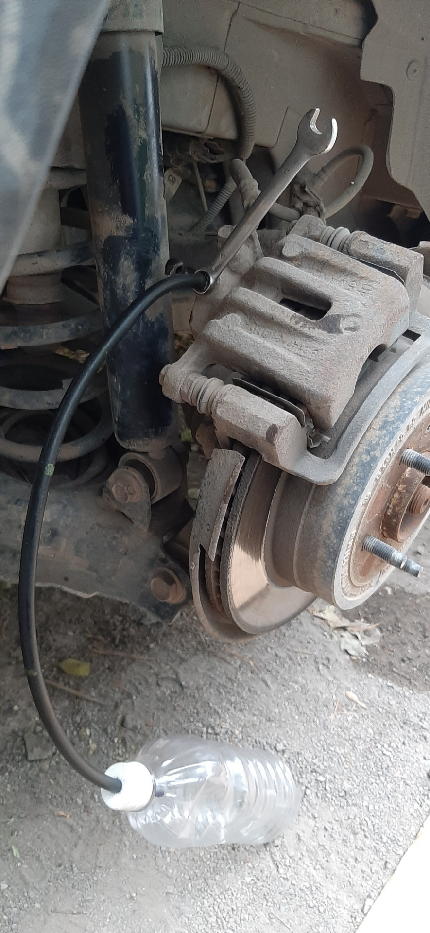

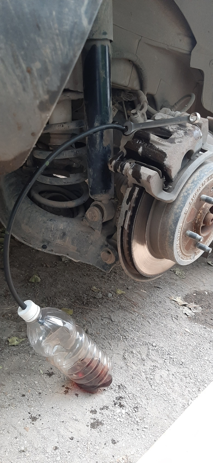

Запись больше для себя, заменил тормозную жидкость в контуре сцепления и тормозах.
Предпосылки были, т.к в сильные морозы педаль сцепления после нажатия медленно возвращалась в верхнее положение.

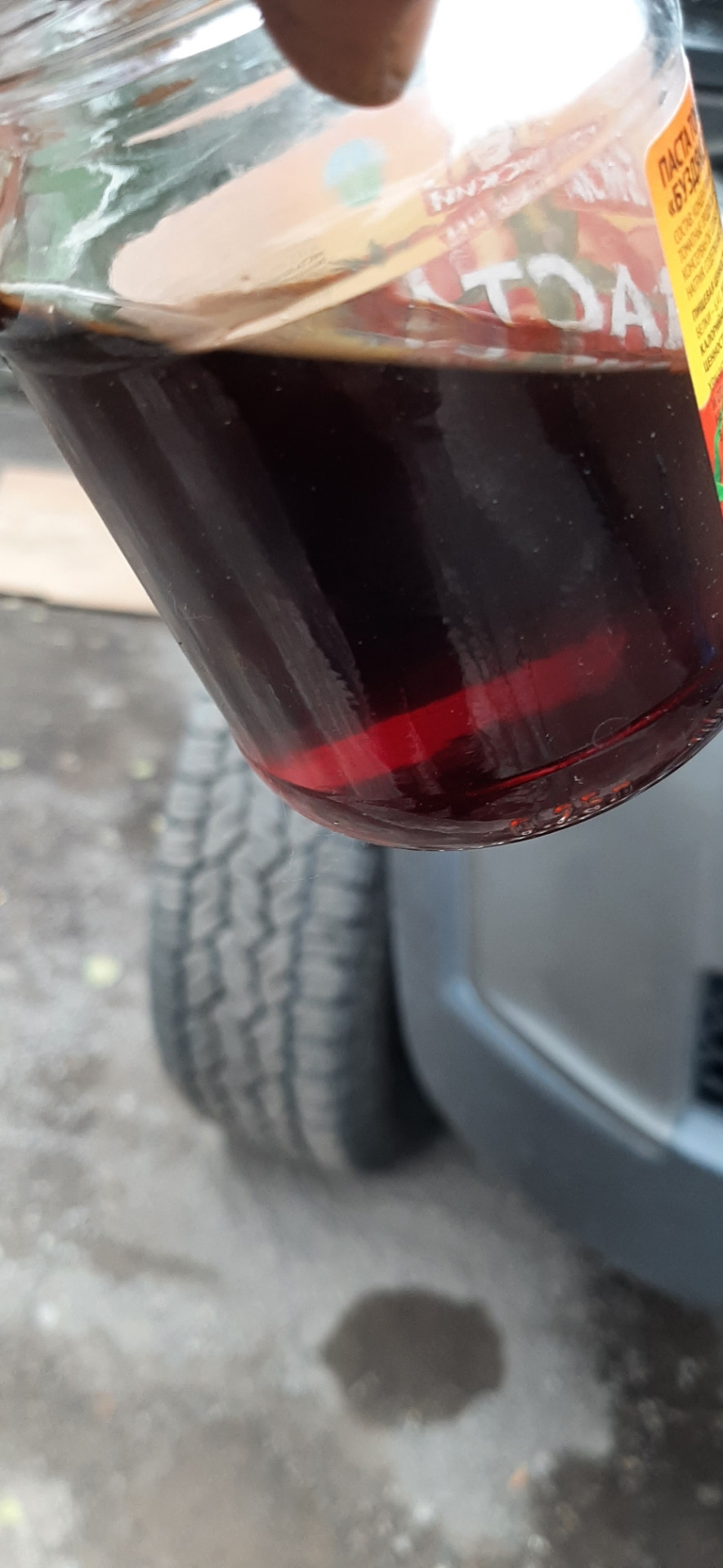

Старая была красного цвета, для полной замены в сцеплении и тормозах ушло 3 литра новой тормозухи.
