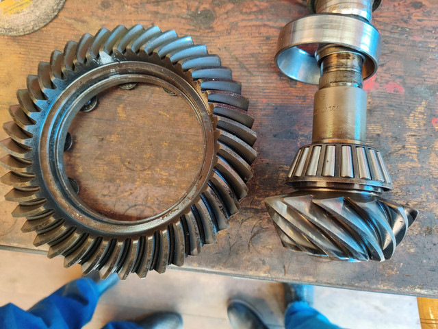

Была проведена замена дифференциала и ГП. ГП была поменяна с 3.3. на 3.54, а дифф на Самоблок от Вал-рейсинг.
ГП 3.3. VOLVO 740 высвободилась для продажи, если кому интересна, пишите в комментариях.

Здравствуйте, планирую покупку редуктора 12х43.ГП там вроде и есть 3.54, какой самоблок подобрать под этот редуктор так и не пойму подскажите пожалуйста 🙏🏾
на вольво он один там всего www.val-racing.ru/differe…n-blokirovaniya-srednyaya
Спустя время, какой можете дать отзыв о самоблоке от Вал-рейсинг?
Работает норм
Сколько ?
Попробую уточнить по совместимости, тогда дам знать
Главная пара на 2мультилинк (960)не подой?
вроде да
Если да, она в продаже?
да, лежит.

Почему было решено заменить главную пару?
18 колеса стало труднее разгонять с такой парой.
