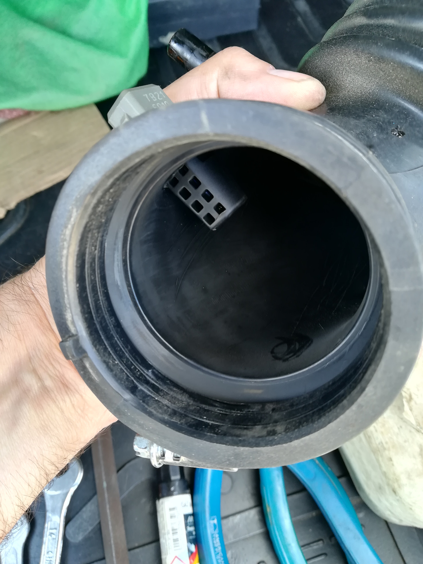

Обнаружилась проблемка неожиданно((( Машина заводилась и зимой и щас с полпинка! Явных проблем каких то с ДВС нет! ЧЕК не горит! ЕLM ошибок ни одной прогой не видит. Обороты ровные.Но при резкой перегазовке на холостых(в паркинге) в глушителе выстрелы?! Визит на СТО с профилем чип-тюнинга(диагностика)…в тот раз дросель почистили не снимая!(((…халтура! На этот раз сказали где-то секёт глушитель-ищи дыру! На другом СТО диагност посоветовал поменять свечи для начала.поменял на Дензо ТТ Никель 1200 руб купил в СИТИЛИнке. Прежние прошли 18000 км и были в прекрасном состоянии-оставил про запас)).Поменял топливный фильтр-АМD. По ходу растроила стойка стабилизатора GTR левая…прошла всего 15000км…новая 1070 руб!
Решил аппаратом прочистить форсунки-первый раз.пробег за 120000 км До этого иногда добавлял очиститель инжектора…в том числе и Лавр. Литр Лавр Антикокс 809 руб на ОЗОНе.Во время чистки топливный насос не отключали…и слесарь сказал что в обратке бензина идет воздух=пузыри?! Так бывает?! Это норма?!)) В конце чистки при перегазовке вроде как стрельбы в глушителе не было.
После СТО сам почистил дросельную…которую в тот раз чистили не снимая! Черти! ЧистилТритоном.чистит хорошо но трубочка не вставляется?! ЕГР в тот раз чиститли а сейчас на герметики так присох что побоялся что то отломить…не почистил. Клему с АКБ снимал. Адаптация -включил зажигание на минуту…завелась сразу! Обороты сначала чуть висли.чуть плавали до 1200…потом пришло в норму! Но на стоянки решил ещё газовать…и опять хлопки в глушителе((( Что смотреть?((( Жду подсказок и поеду на диагностику…которая щас не 500 руб а от 1000 руб…((( Потом напишу о новых лампах H4 LED. Всем удачи на дорогах!)

…первый день расход скаканул по городу считай без кондея до 13.2 92 бензина…такого не было!даже зимой! Сначала вроде при перегазовке выстрелов не было в глушителе…потом вернулись! ((( Сейчас расход по городу 9.1 примерно-упал! На трассе в 120 км расход 6.5…Вроде стала чуть резвее…на педаль газа отзывчивее! Наблюдаю дальше!
Компрессию померяй
Цепь ГРМ не менял недавно?
