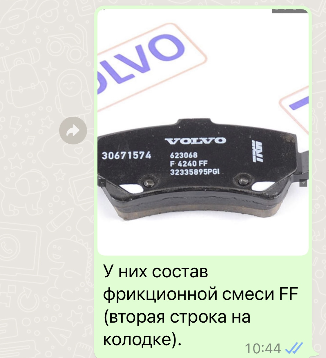

Подумали насчёт варианта «тормозной диск 31471028 Volvo + колодка long life 30671574 Volvo»,
Колодка хорошая, но смущает диск.

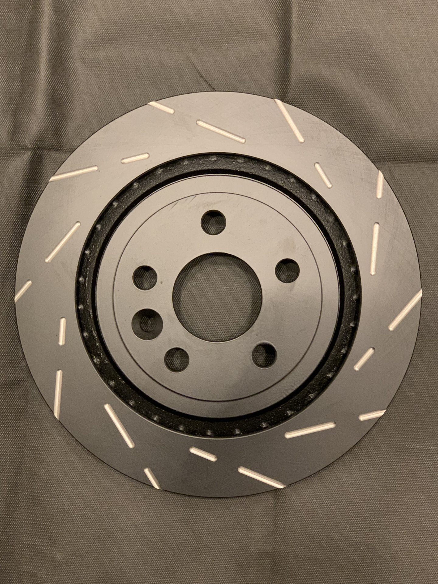

Тормозные диски взяли линейки Ultimax. Из высококачественного чугуна (цит.). Обещают что шуметь не должны. Из описания спортивные.
EBC Ultimax задние тормозные диски для Volvo S60/S80 2/V60/V70 3/XC70 2 (302x22mm) (2шт), Артикул USR1590.

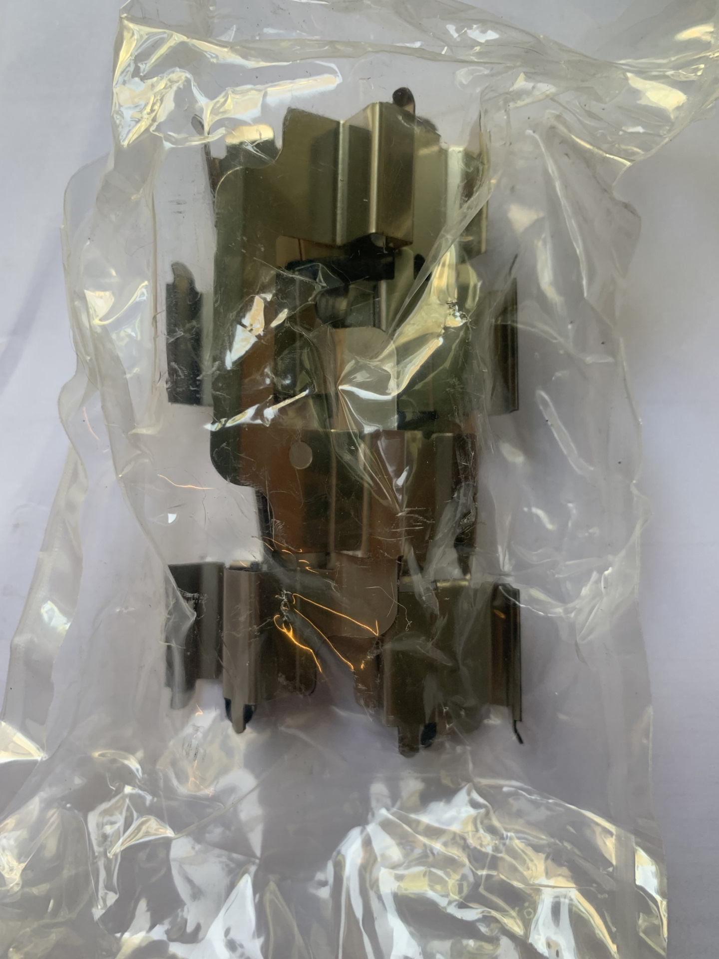

— Установочных пластин в комплекте нет.

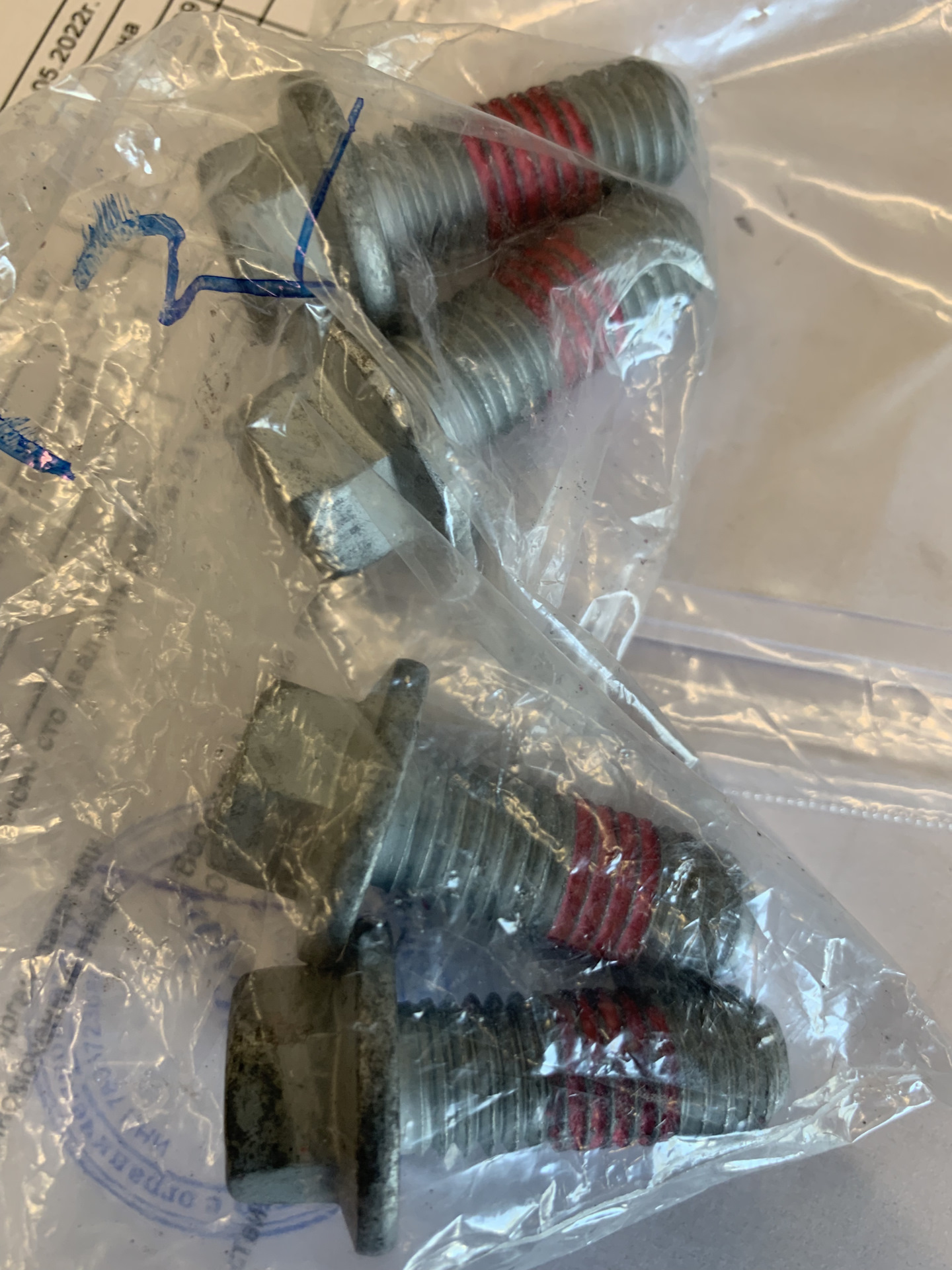

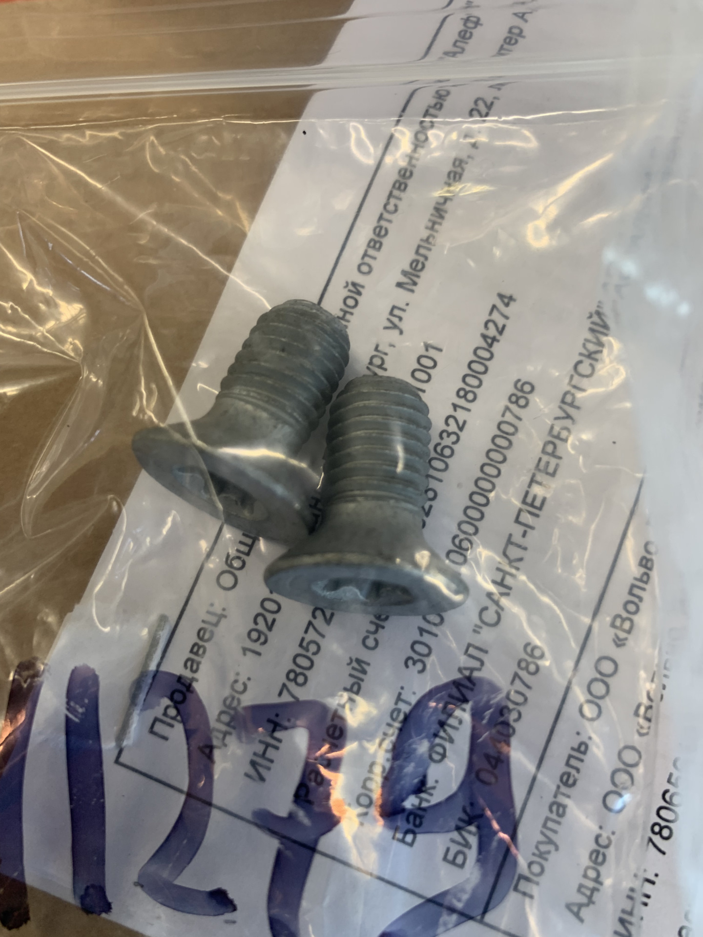

Предварительно обсудили с сервисом процедуру мероприятия по замене. Сервис заказал новые винты крепления скоб суппортов 30741304 Volvo
и винты крепления тормозных дисков к ступице 30741279 Volvo.
Новые установочные пластины для колодок нашлись у знакомых.

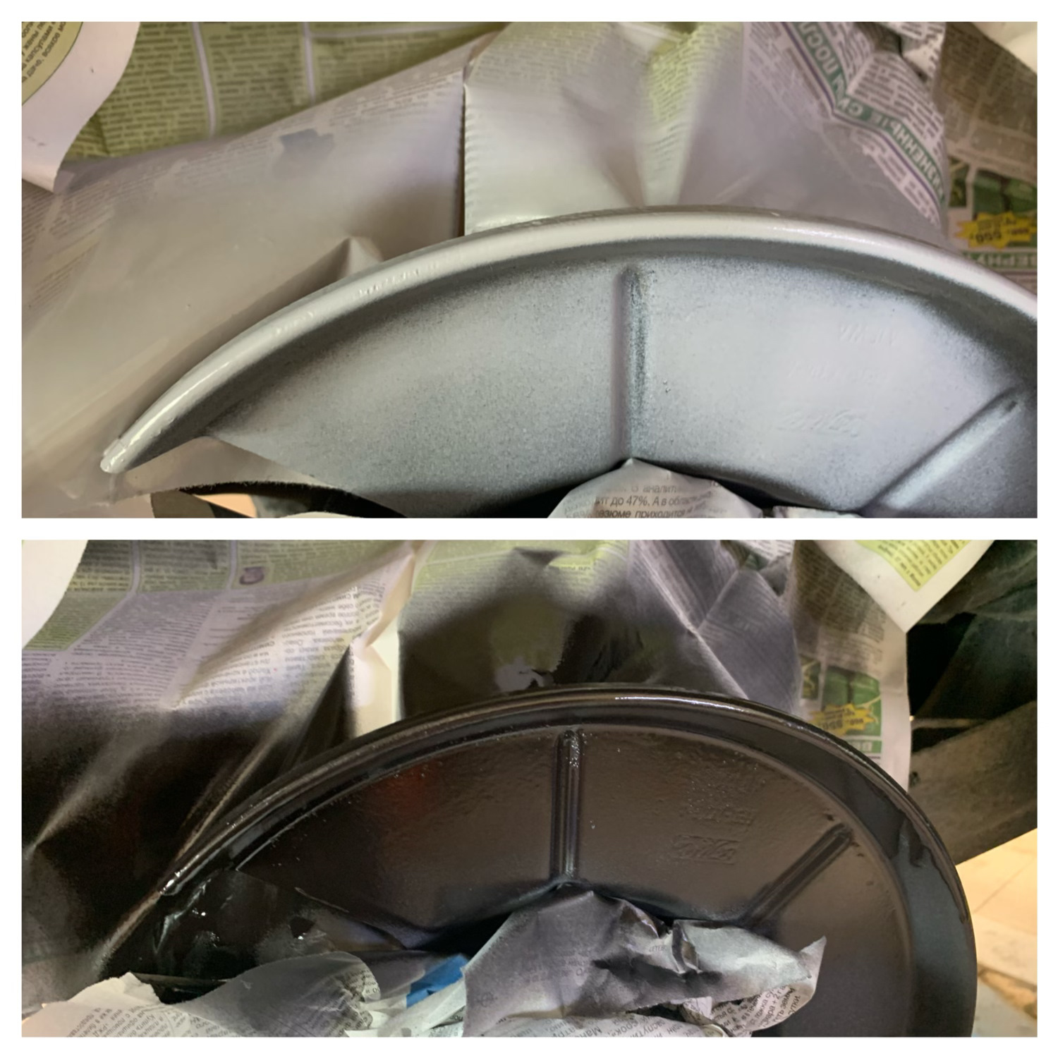

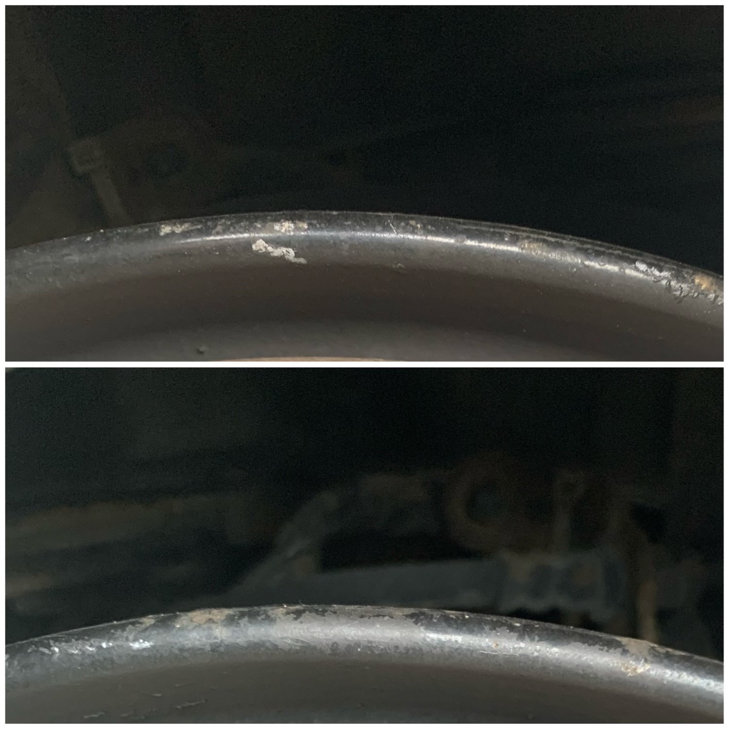

Процедура демонтажа старого и монтажа нового стандартная. Лишь только устранили немногочисленные мелкие очаги коррозии и коцки краски в верхней части тормозных щитков из-за долбёжек по ним колёсами при демонтаже последних
и локально подкрасили щитки (согласовано заранее).

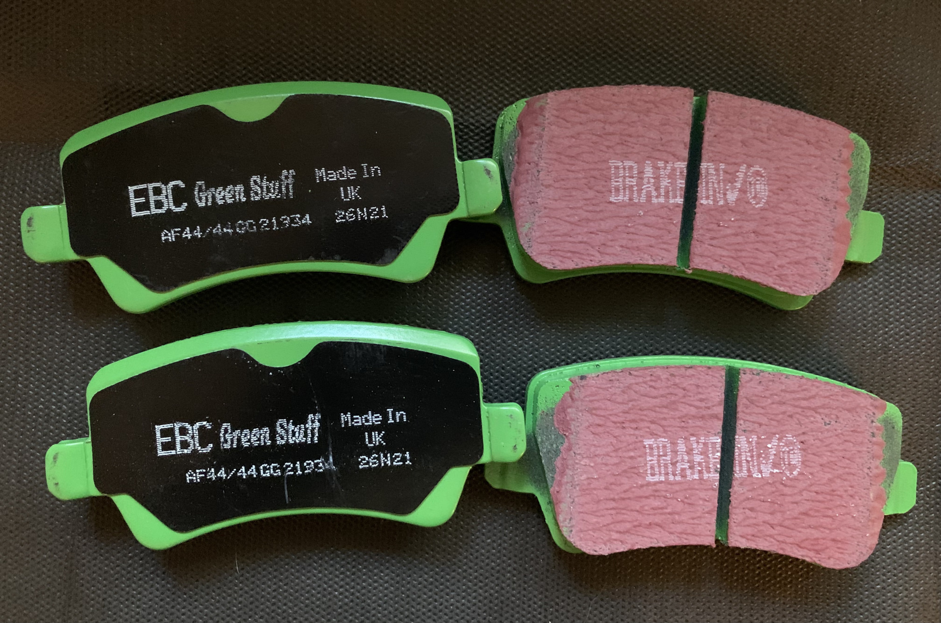

— Тормозные колодки DP21934 EBC Brakes (комплект, без установочных пластин):
0,83 кг.

1.2. Тормозной диск ЕВС садится с трудом на посадочное ступицы. Удаление защитно- притирочного слоя чёрного цвета помогло частично.

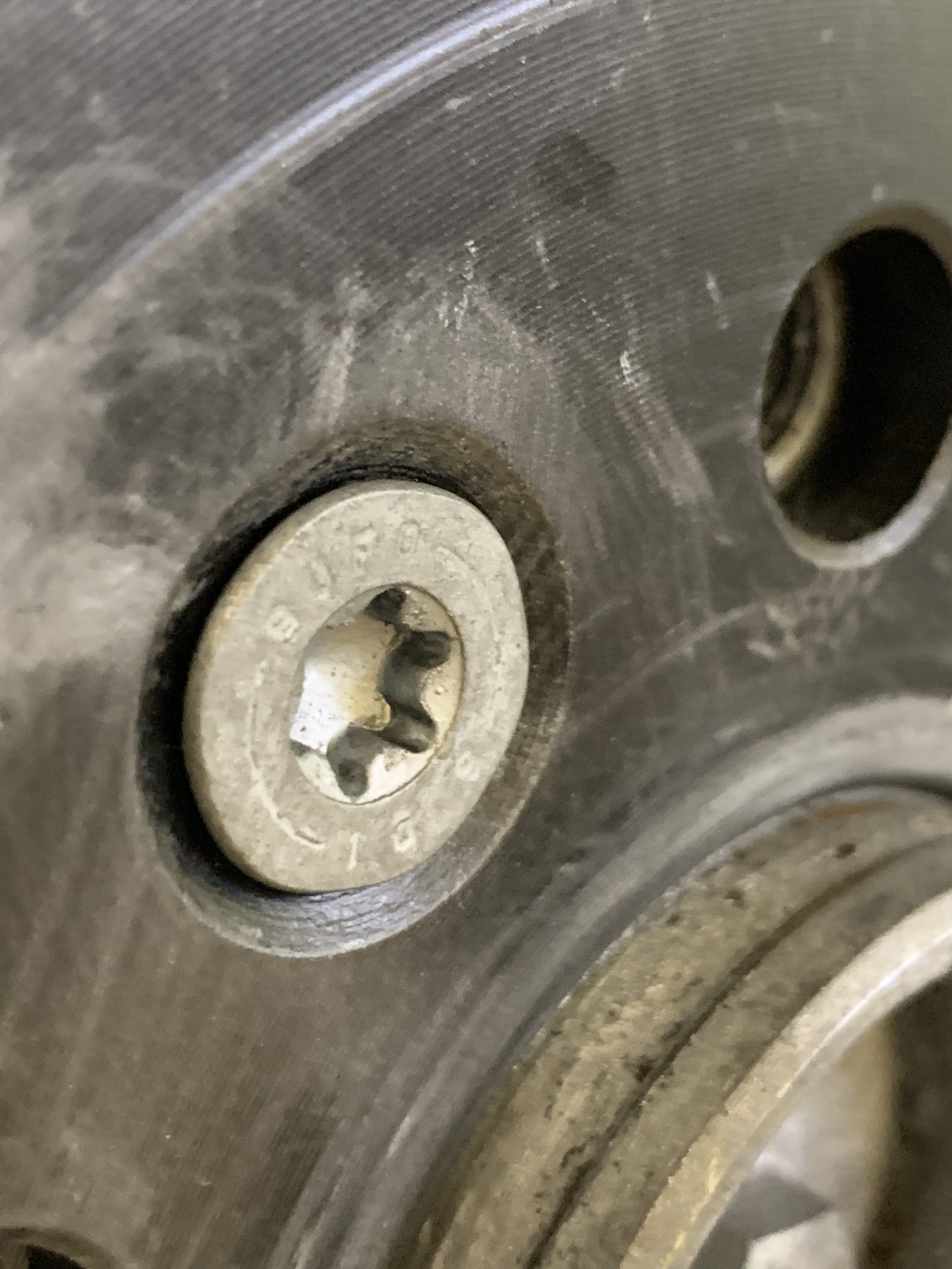

1.3. Неплотный контакт винта фиксации тормозного диска 30741279 Volvo с диском EBC
1.4. Первые несколько сотен метров небольшой скрежет из-за защитно- притирочных слоев чёрного цвета на дисках и розового цвета на тормозных колодках.

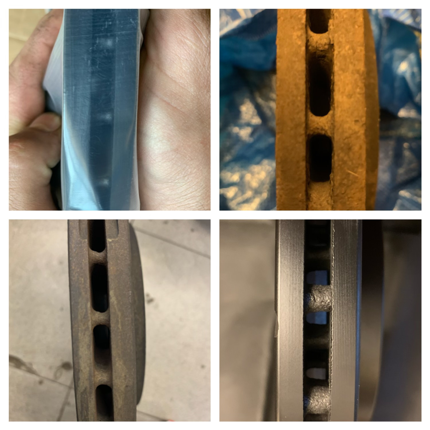

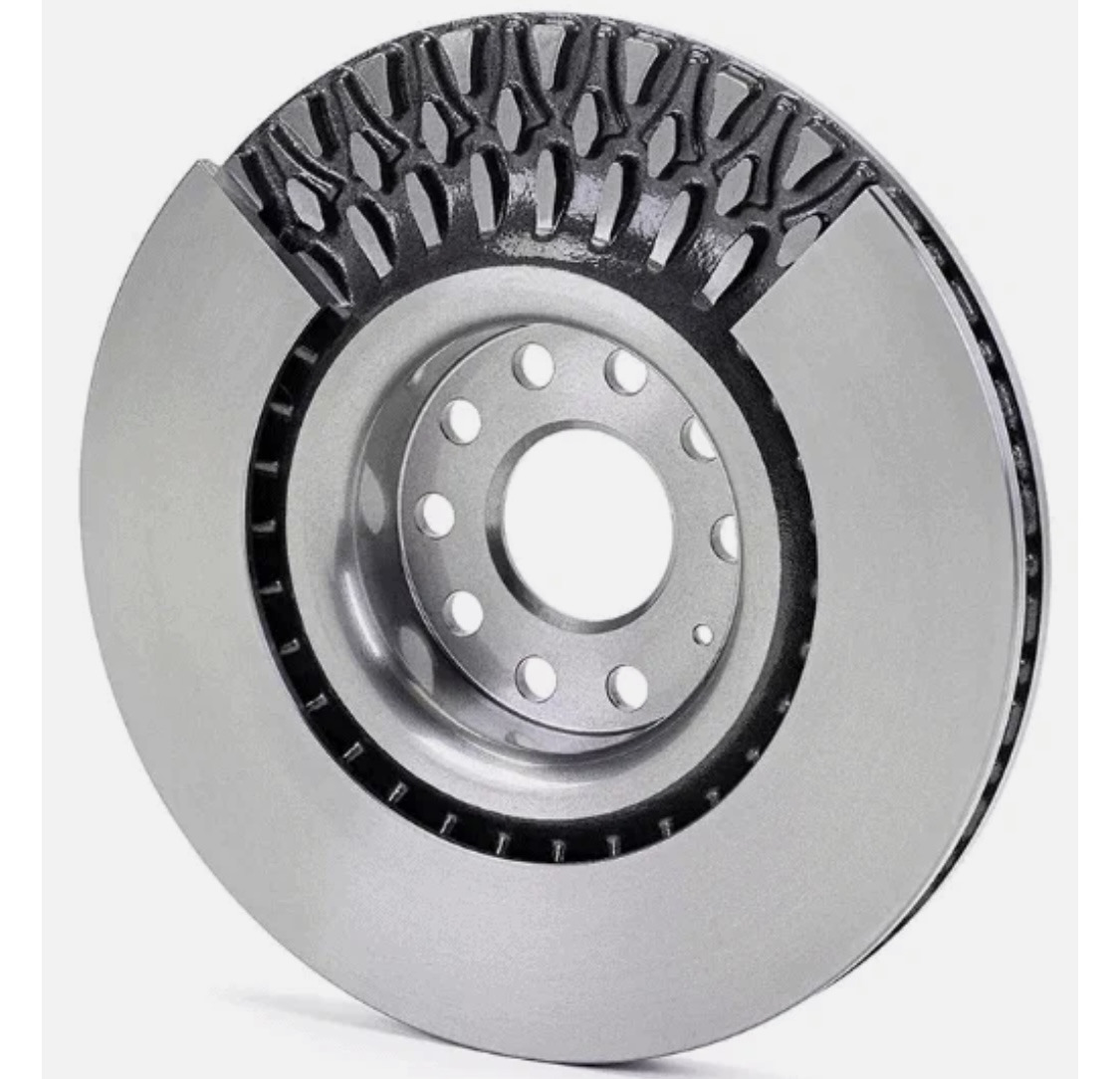

Визуальное сравнение вентиляции тормозных дисков:
— Тормозной диск 31471028 Volvo, новый:
— Тормозной диск стоковый (с завода) б/у:
— Тормозной диск 31341483 Volvo, б/у:
— Тормозной диск USR1590 EBC Brakes
На фото в том же порядке
Прим.:
Внешне самая хорошая вентиляция у ЕВС.
Посмотреть внутрянку не имеется возможности (куда то запропастился видеоэндоскоп). Пилить же лениво. Имеются же сведения насчёт изменений вентиляции оригинальных тормозных дисков с каких-то годов, может всё-таки и попилим ради интереса.

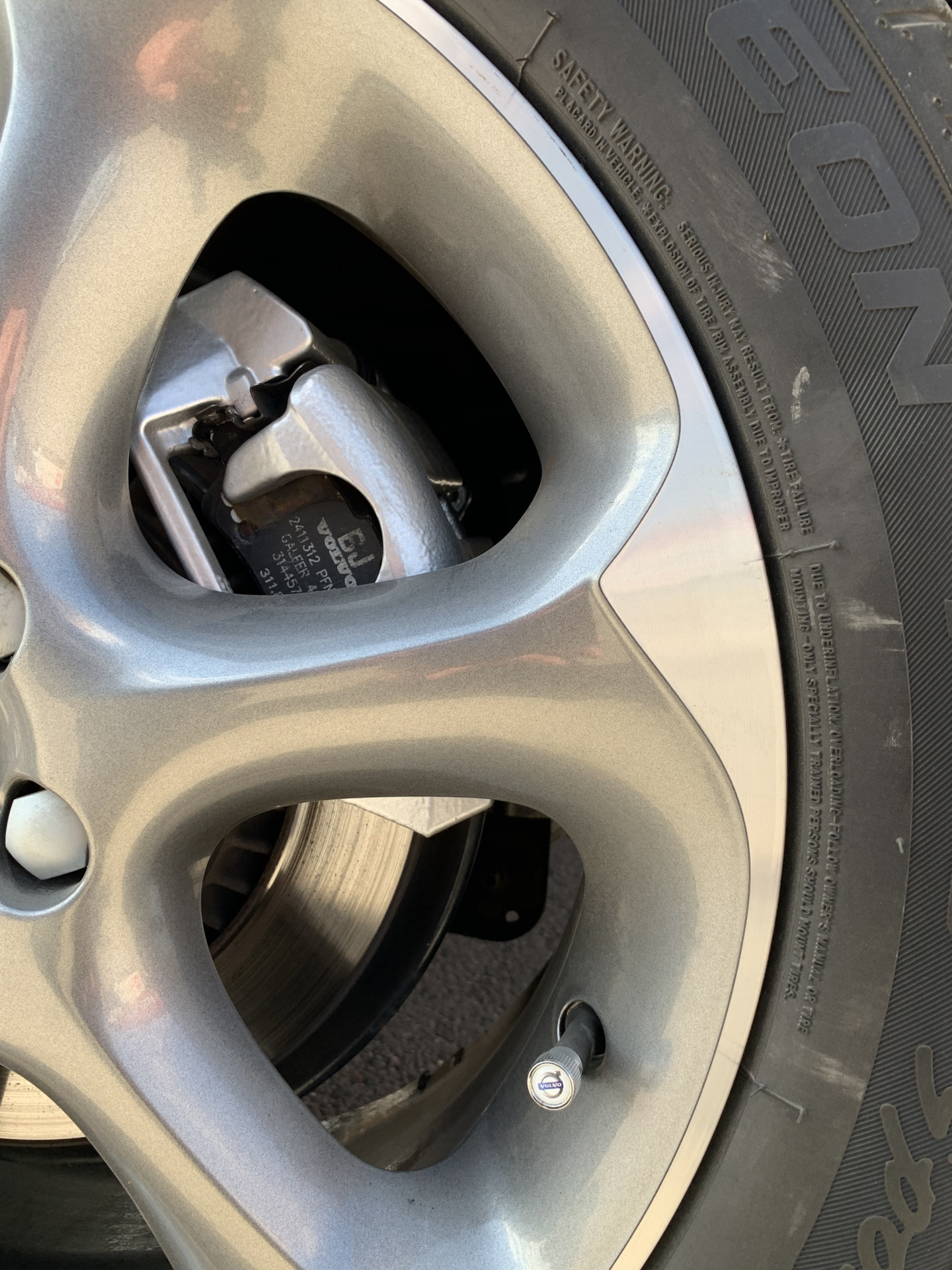

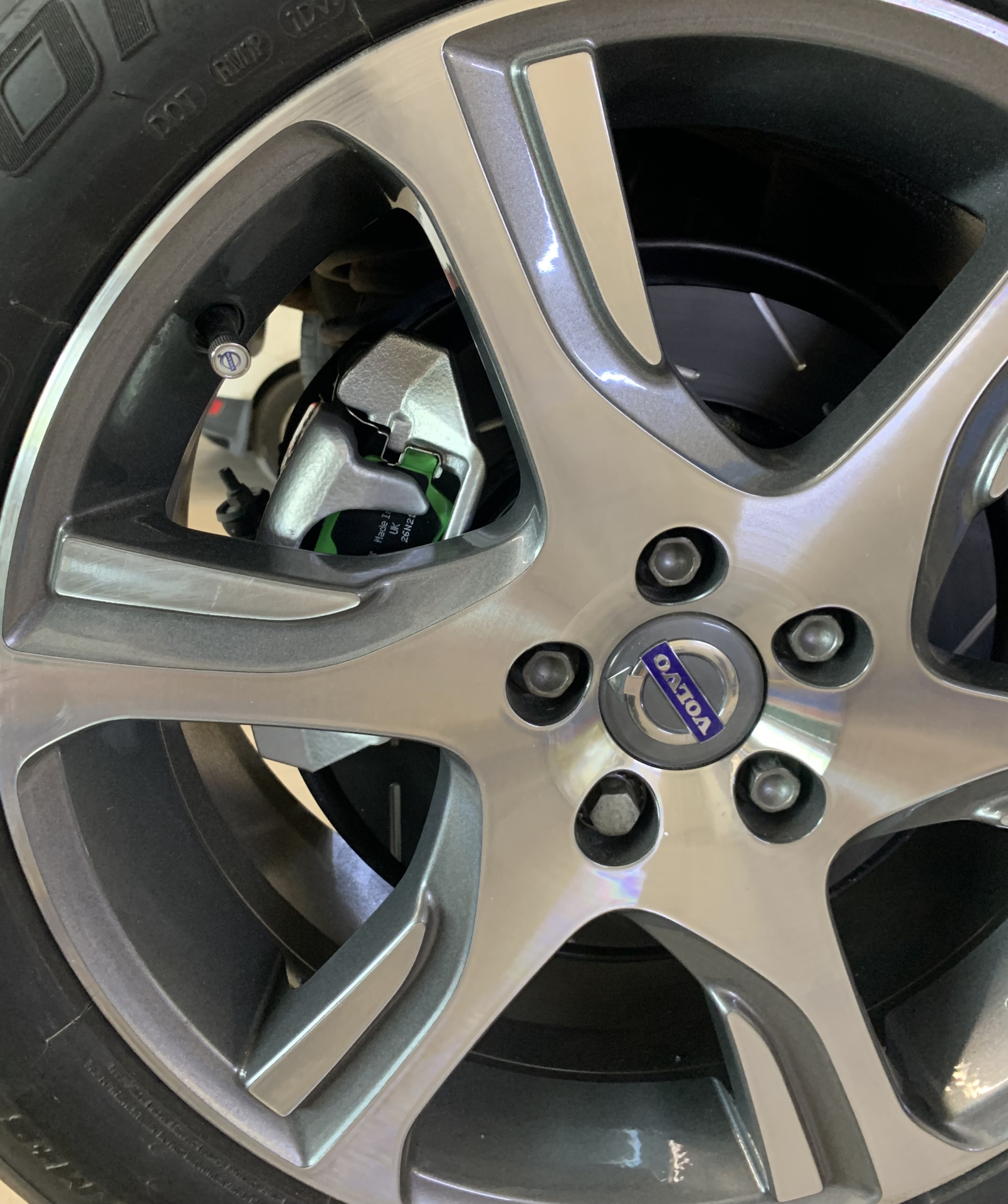

3.2. Внешний вид с улицы.
— Колодки + тормозные диски оригинал
— Колодки + тормозные диски EBC (чёрный слой на тормозном диске сотрётся)

Что за вечно отсутствующие пластины? Жестянки што ле? Которые в пазах?
Да
А черный ( защитный ) слой, перед установкой, разве не нужно смывать? Он к колодкам не налипнет?
Не надо. Тем более притирочный слой розового цвета на колодках тактильно напоминает наждачку. Сотрёт

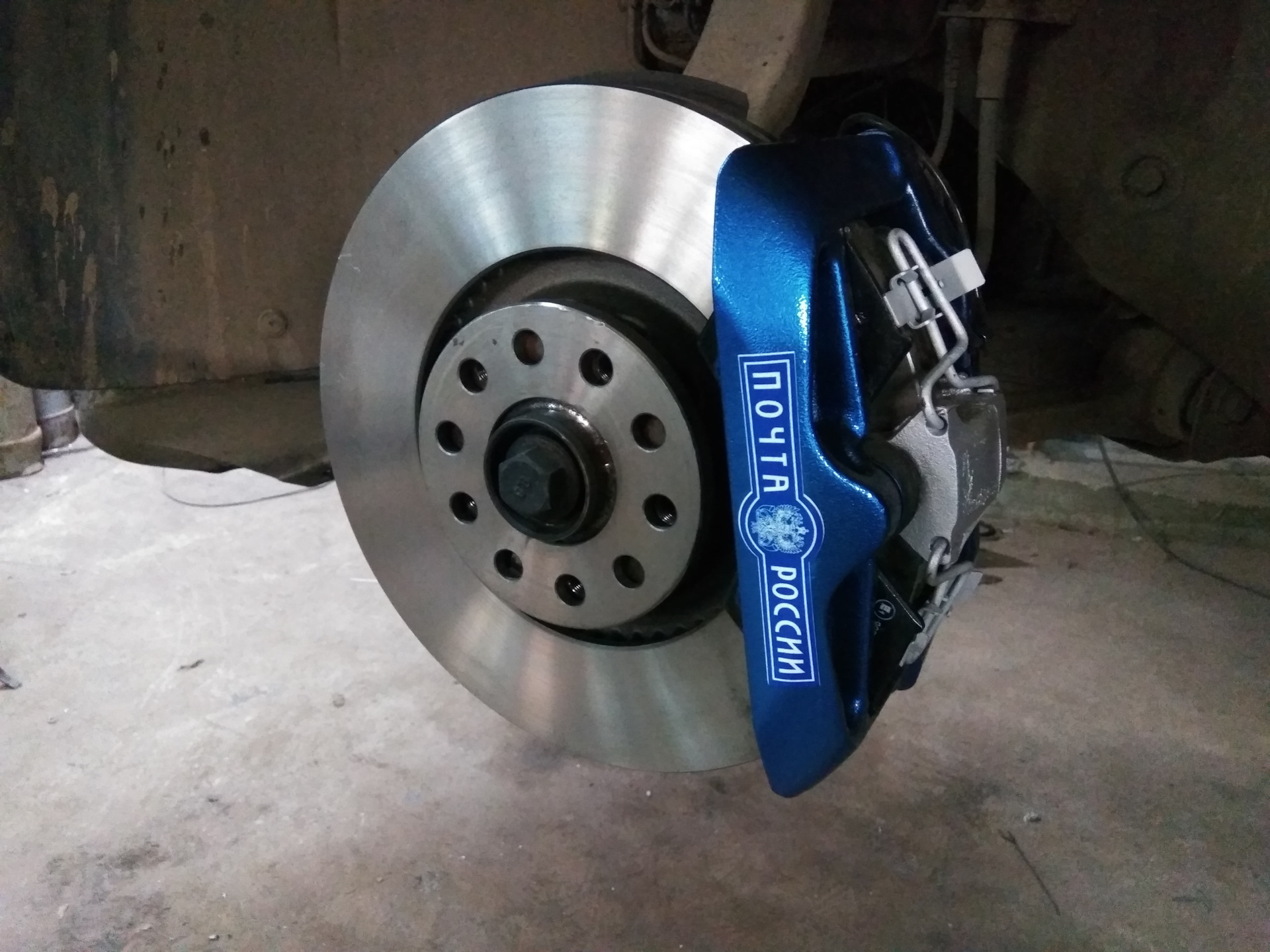

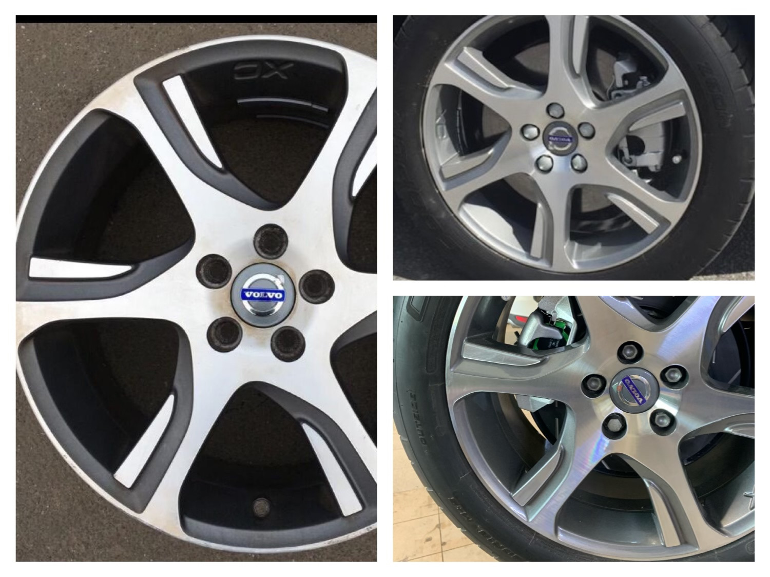

Найди различия, так сказать)) Вариант в правом нижнем углу был бы один в один, но все портит глянец. Нет полумата при порошковой покраске(( При этом можно было не ловить полутона, а покрасить диски в один цвет
