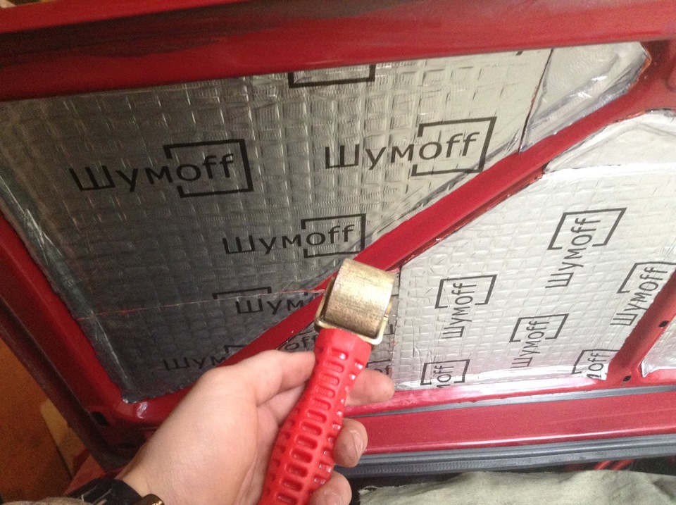

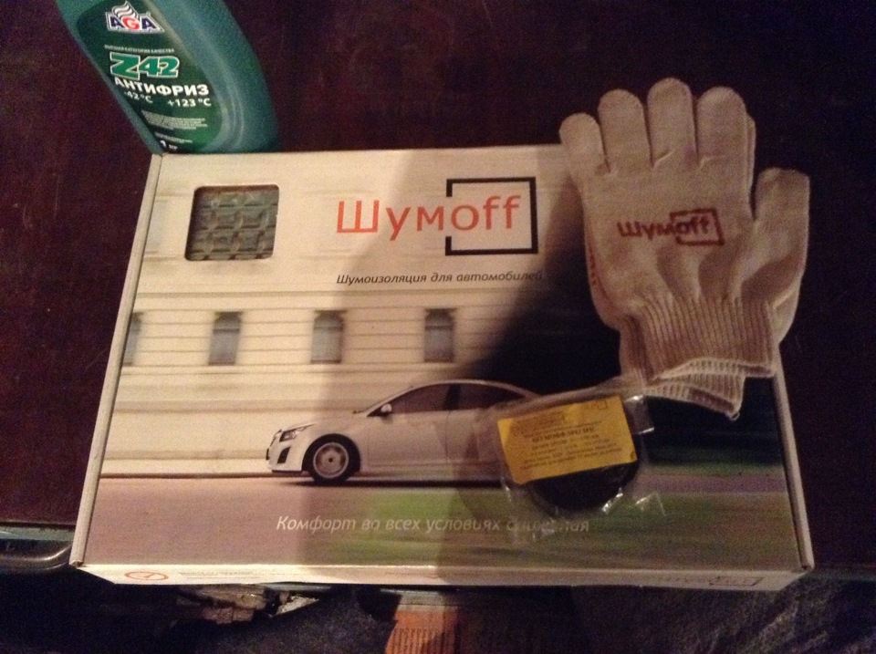

В общем достал дребезг и пошел я в магазин за материалом, большие листы stp сразу не захотел брать поэтому шел за Шумoff м4 но на месте я все же склонился к материалу: Шумoff Микс ф купил для начала одну пачку в которой 10 листов и это 1м2
Было куплено:
пачка Шумoff Микс ф -1160р
Ролик для прокатки -300р
антикрип маток один -55р
перчатки Шумoff -22р
В итоге могу сказать что материал очень удобный для работы, в общем прикладываешь размеряешь обрезаешь потом ложешь на двигатель и закрываешь капотом потом как он полежит на хорошо прогретом двишке пару минут он становиться мягкий и отлично приклеивается на метал и также легко укатывается, не забывайте обезжиривать основу, на одну крышку ушло 6 листов и осталось примерно пол листа обрезков! Результат шокировал крышка как будто раньше волной не ходила теперь когда лютый бас она почти не шевелиться но и минус то что крышка теперь сама закрывается но это другая история!
