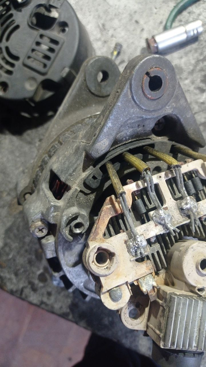

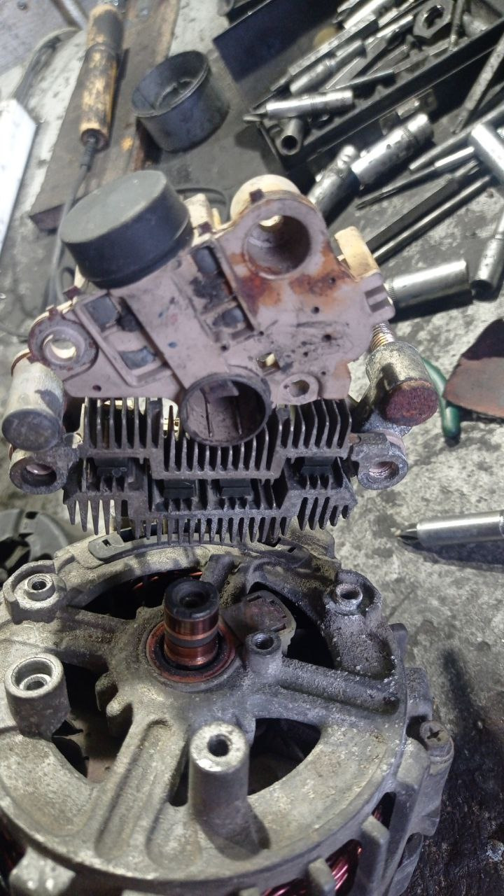

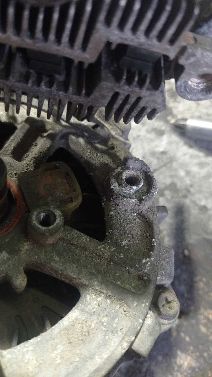

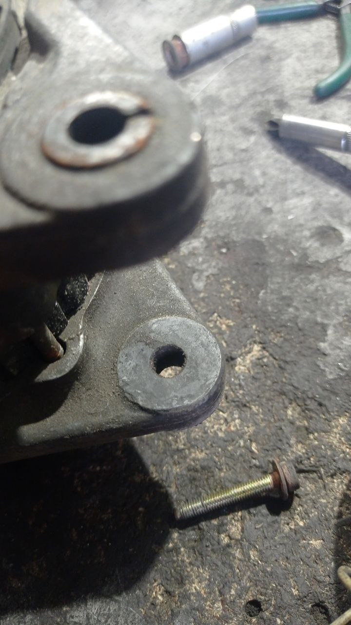

Зарядил аккум, завелся. Пока холодный — даёт 12.5-13В, при подгазовке. На холостых — не алло. Из генератора идёт дымок и подванивает. Доехал кое как, до СТО. Оставил машину. Там сняли гену и отвезли в ремонт, разобрали.
Генератор полностью ремонтировали пол года назад. Сейчас он сдох.
Вердикт генераторщика — "Он весь ржавый. А я его ставил, помню, полностью чистым. Где-то его или залили или стояла в воде".
В воде не стою — гараж. Моюсь на автоматической мойке. Новый генератор стоит сейчас, как чугунный мост за неоригинал. Нашел по приемлемой цене, магазин в двух шагах от меня, готов купить, хочу дать денег — не могу. Люди сами не в курсе есть он у них или нет. Перезвоним через 15 минут — говорят. Звоню через пол часа — снова мы ещё не уточнили. Звоню снова — недозвон. Странные ребята.
Хотел купить новый генератор, но видимо — не судьба.
Снова меняем реле и диодный мост. Короче — чувство налюбилова, а сделать надо.

Ремонтировал генератор тоже, www.drive2.ru/l/598846810118693043/, вдруг пригодится.

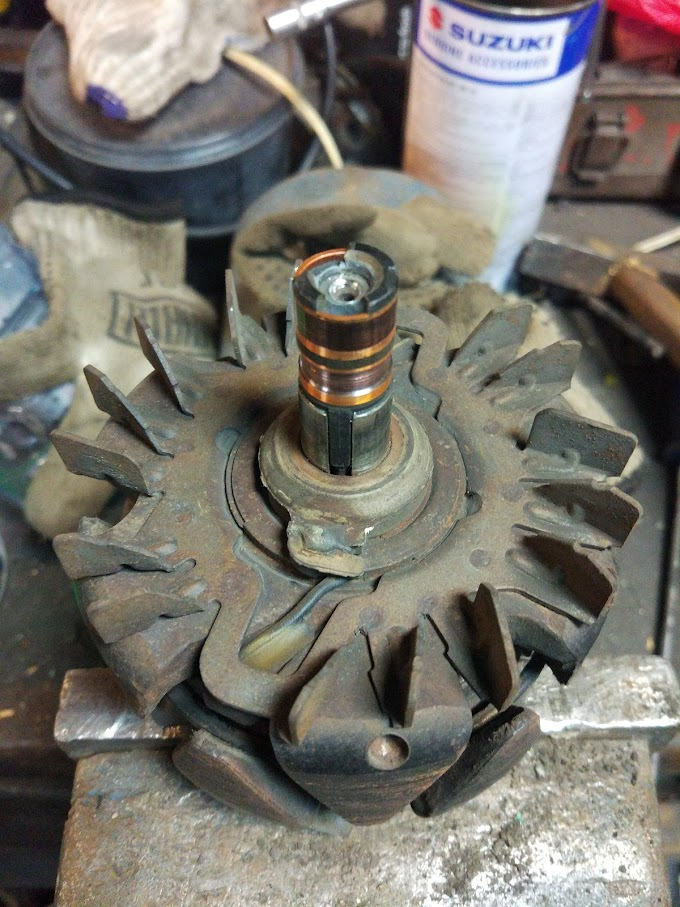

Зч которые подошли:
CARGO 232295 Кольцо токосъемное (на фото виден износ очень сильный, не уверен что они могут так сноситься за полгода, не лукавит ли генераторщик?),
Nsk 6202DDUC3E Подшипник "Пластиковая обойма" задний, правда в оригинале там подшипник идет с фторопластовыми кольцами, но такой я найти не смог,
CARGO 140576 Щетки генератора.
С тех пор бегает.
Спасибо.
Он там менял обмотку, реле, подшипники и диодный мост. Старые мне отдал. Хочется верить, что так и было…
Проще сделать сразу самому, чем потом за кем то переделывать, но ставить конечно новые щетки на убитый коллектор это конечно так себе.
Скорее всего коллектор еще родной, у меня так же выглядел:
Проще-то оно так. Времени нет и руки из жопы. "Кольца там без выработки, в идеальном состоянии" — ответ мастера. Чувствую, что если сейчас снова будет такая история — буду делать сам, ей богу.
