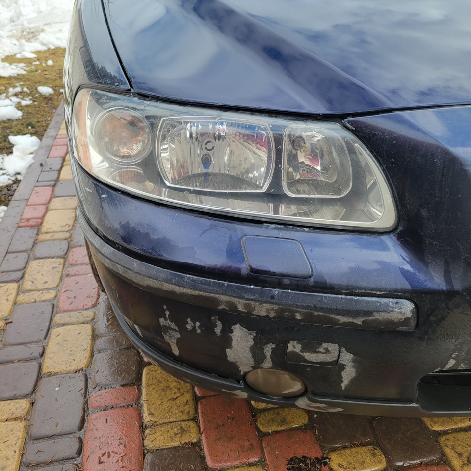

Итак, спустя два года, как я купил авто у мамы, я решил, что пора заняться фарами, тк лампочки я поменял на любимую фирму Philips (фото приложу) белого цвета, вместо жёлтого, которые отец ставил при покупке у родственника еще в далёком 2018 году, я решил, что не плохо было бы полирнуть фары.
Делал все руками, по видосу с интернета (если вдруг кому понадобится ссылка на видео — пишите в личку).
Итак, что было куплено:
1. Полировочные круги с крепление в дрели/шуруповерту, заказал на алишке комплект из 8-9 губок и крепеж — встало рублей 800-900.
2. На развес, в районе метро Беломорская, купил универсальную полировочную пасту 3М в количестве 100 гр (меньше нельзя было купить), но по факту понадобилось не более 50-60 гр.
3. Два вида наждачной бумаги, зернистость 2000 и 2500.
4. Пшикалку для цветов, чтобы смачивать в процессе шлифовки пластик фары
5. Бумажный строительный скотч, тк. полировал не снимая фары.
Опишу процесс:
1. Обклеил вокруг фар капот, бампера, крылья
2. Начал полировать пластик 2000 наждачкой круговыми движениями, постоянно смачивая, в течении минут 5-7
3. После, перешел на 2500, так же смачивая, и шлифуя до состояния гладкости пластика примерно 6-8 минут
4. После дал постоять фарам где-то 15 минут, до полного высыхания, а сам успел перекусить пока сушится🙂
5. Пасту 3М я наносил в перчатках нитриловых, обычных, простыми мазками в количестве сколько жидкая субстанция приклеивалась к пальцу в перчатке.
6. Полировать начал с черного круга, он пожёстче и полировал примерно 3-5 минут. Прошелся два раза.
7. Дальше, финальным этапом полировки взял желтый круг, 3М наносил в тех же количествах, что и первый раз и полировал уже до достижения полной прозрачности, примерно по 5 минут каждую фару.
8. После, все отмыв и отклеив бумажный скотч и его остатки простым растворителем оставил просохнуть.

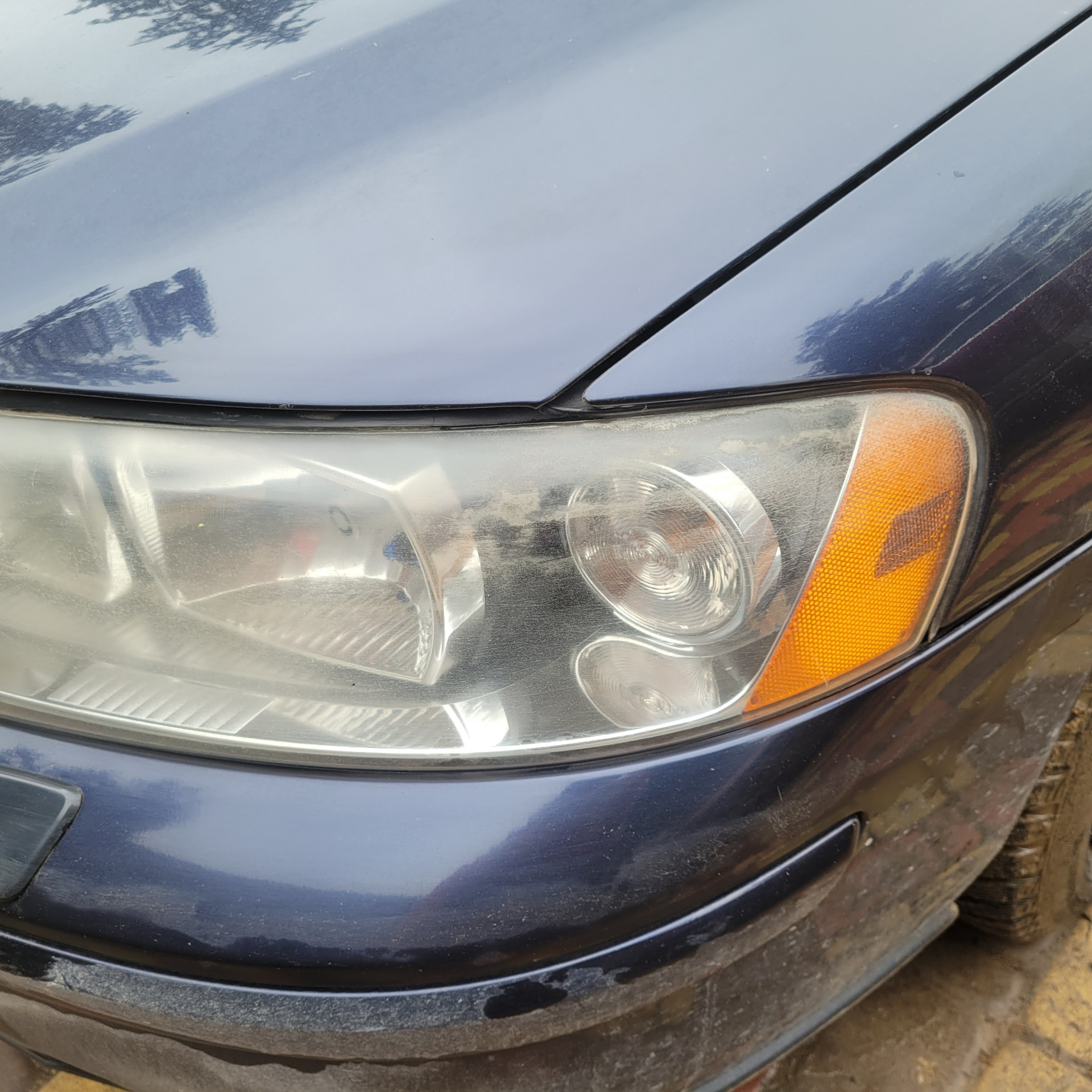

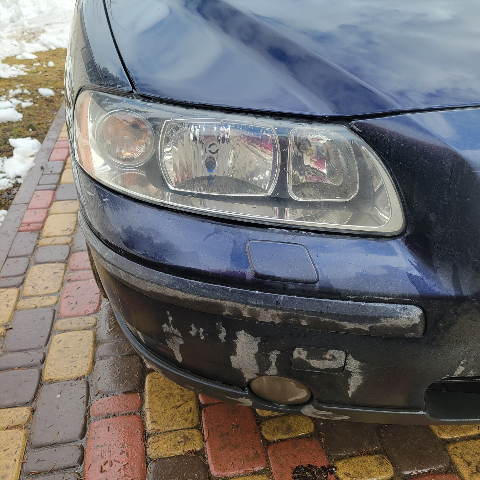

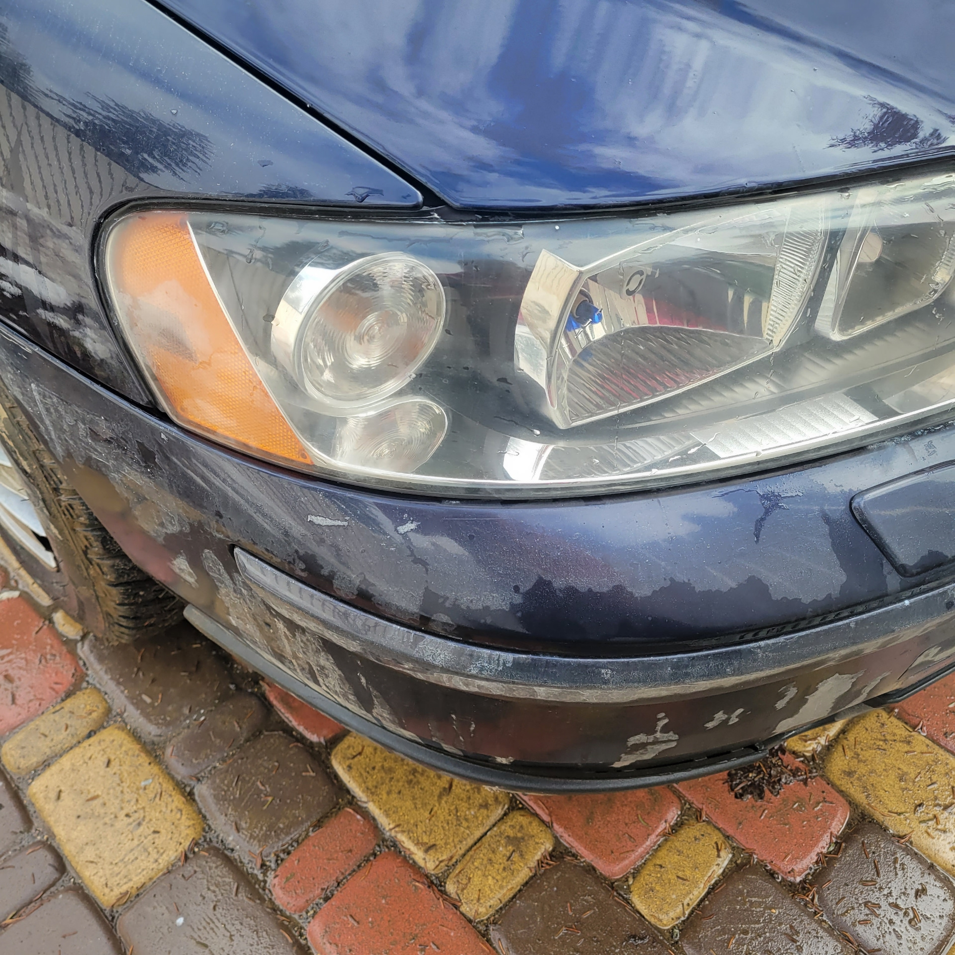

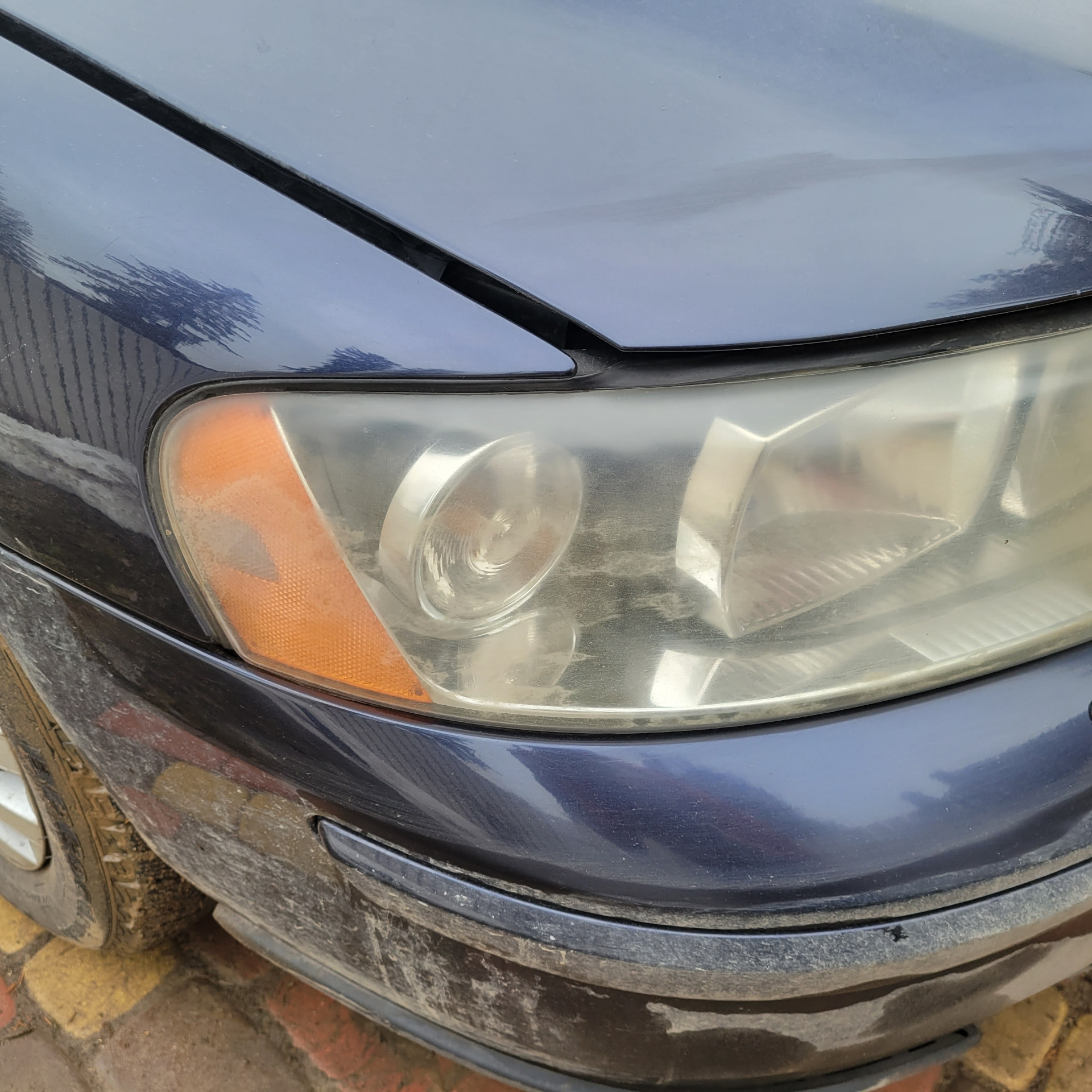

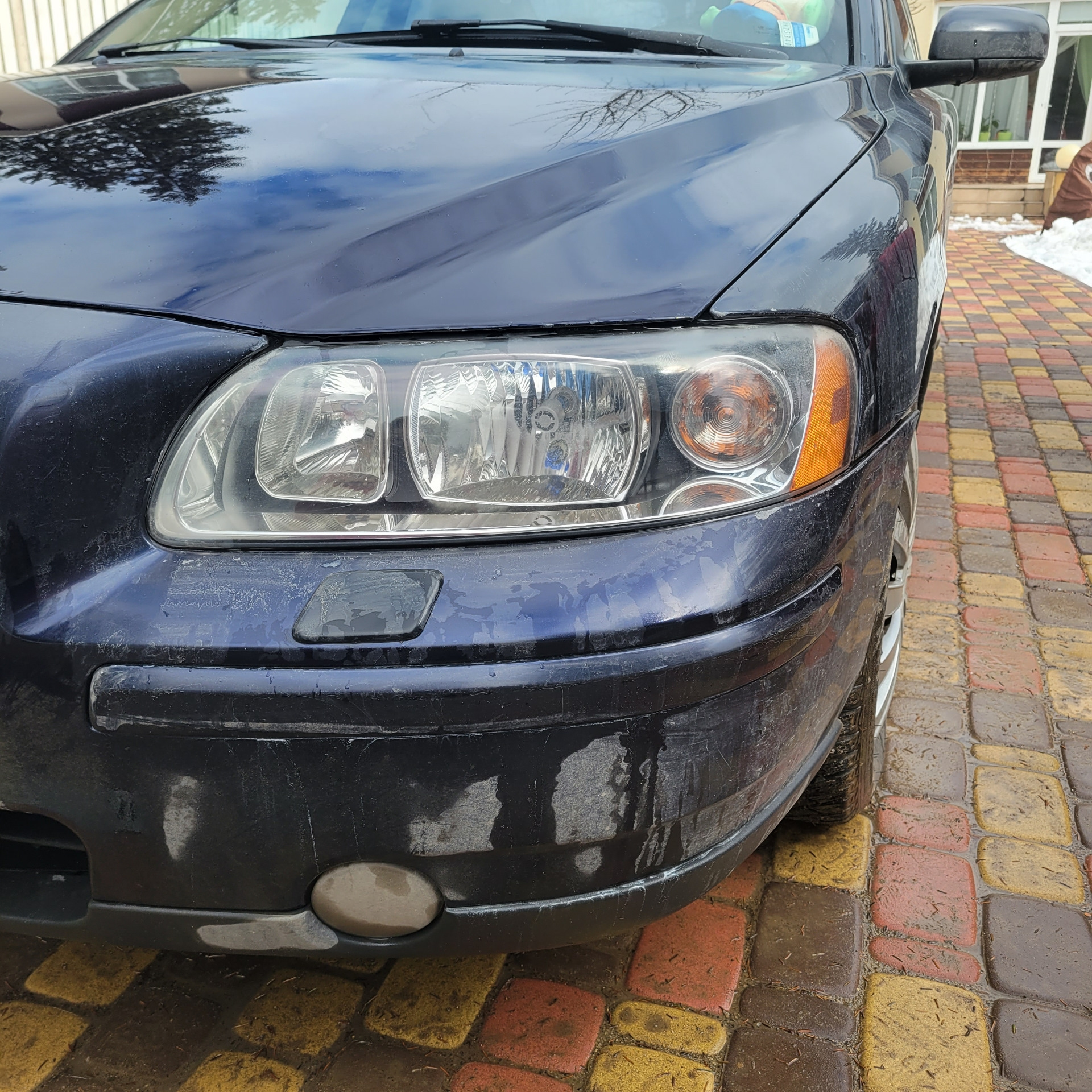

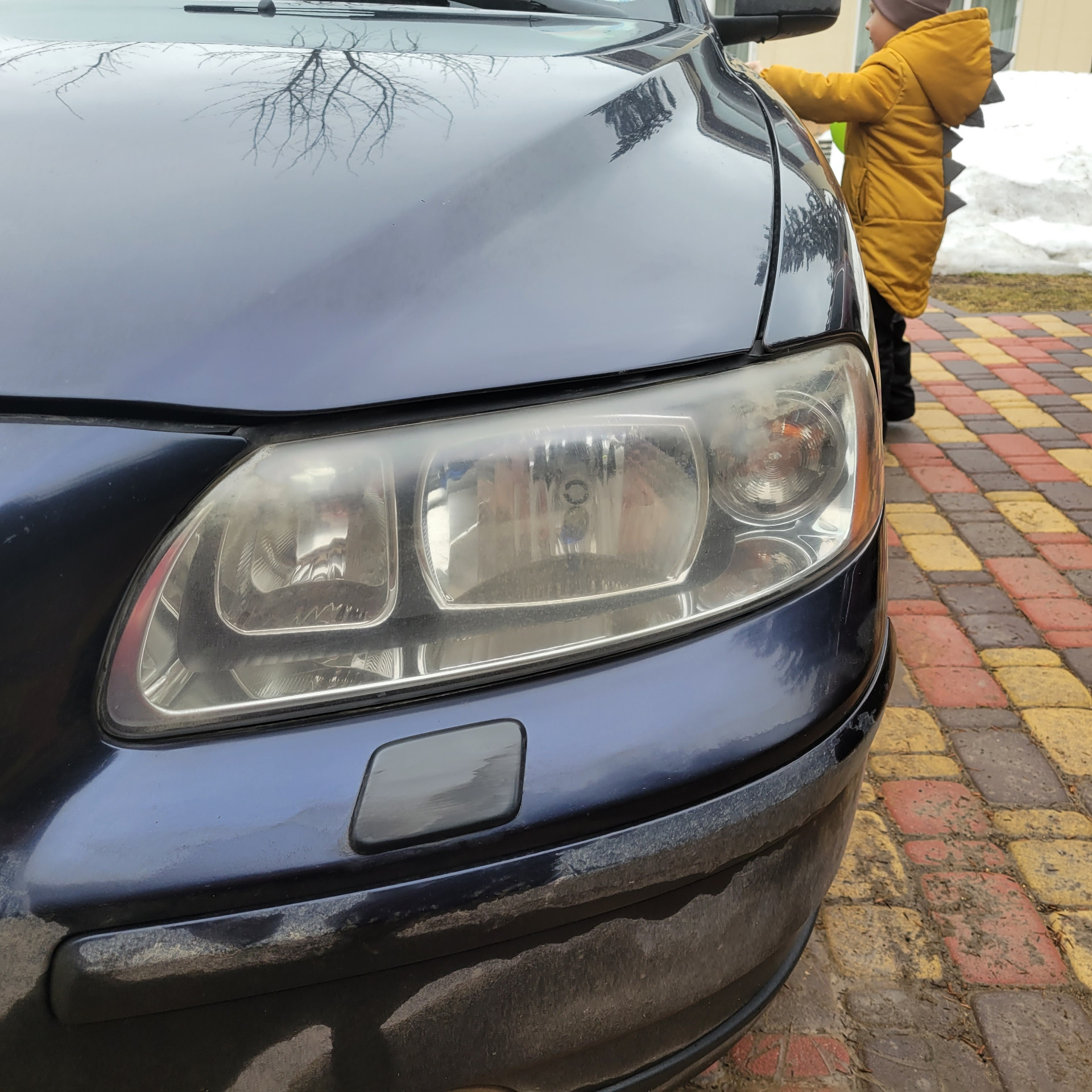

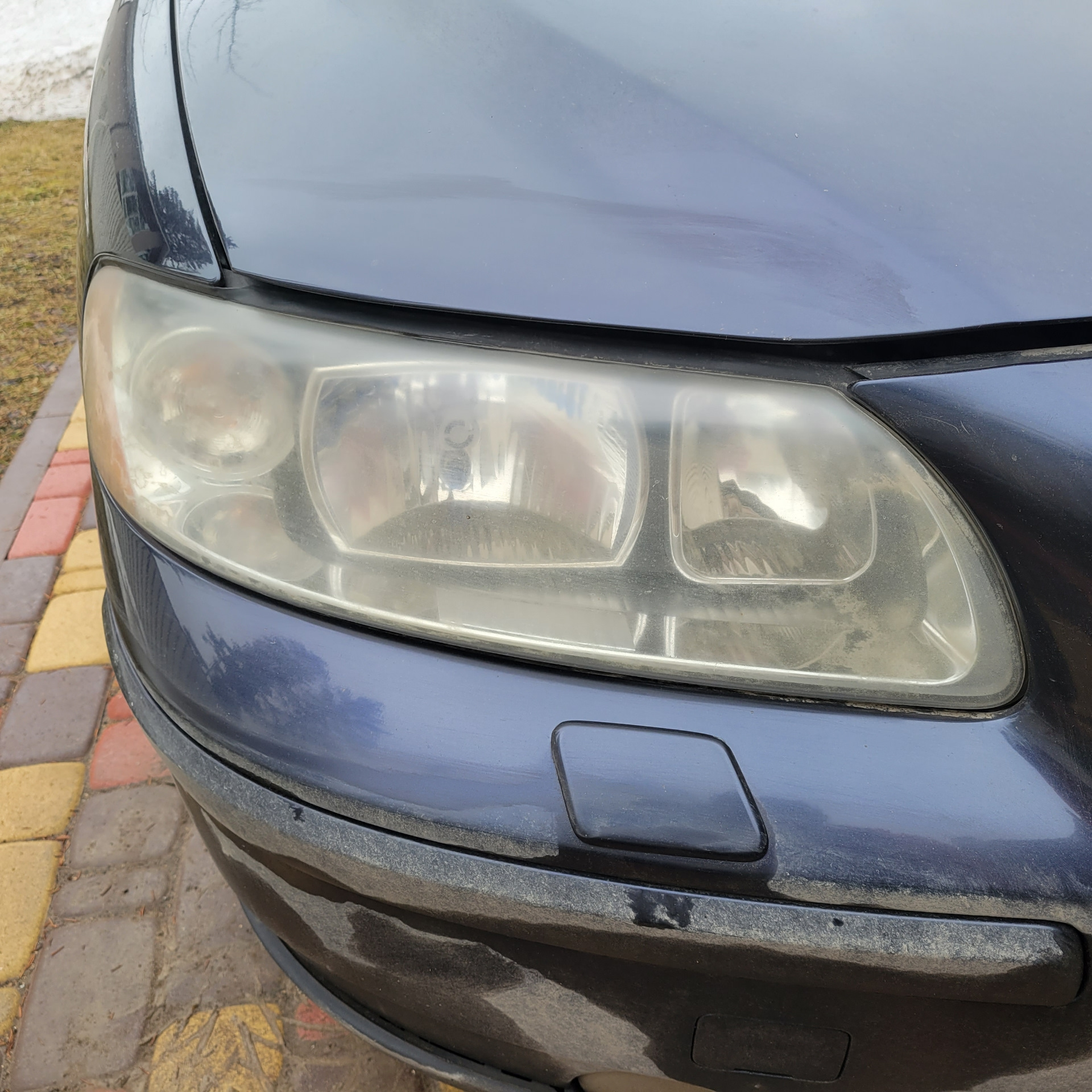

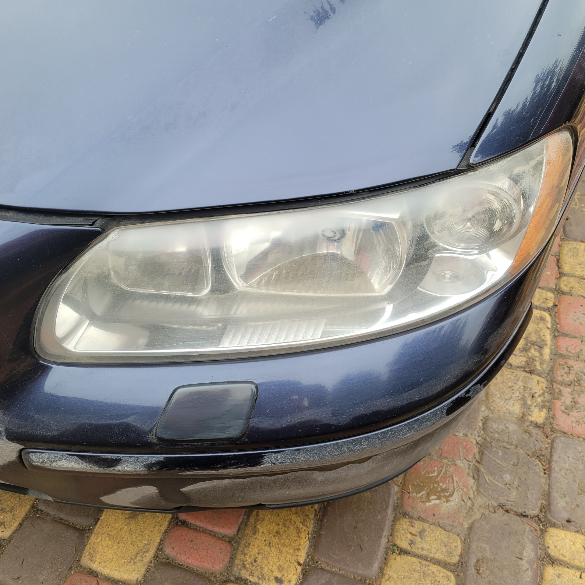

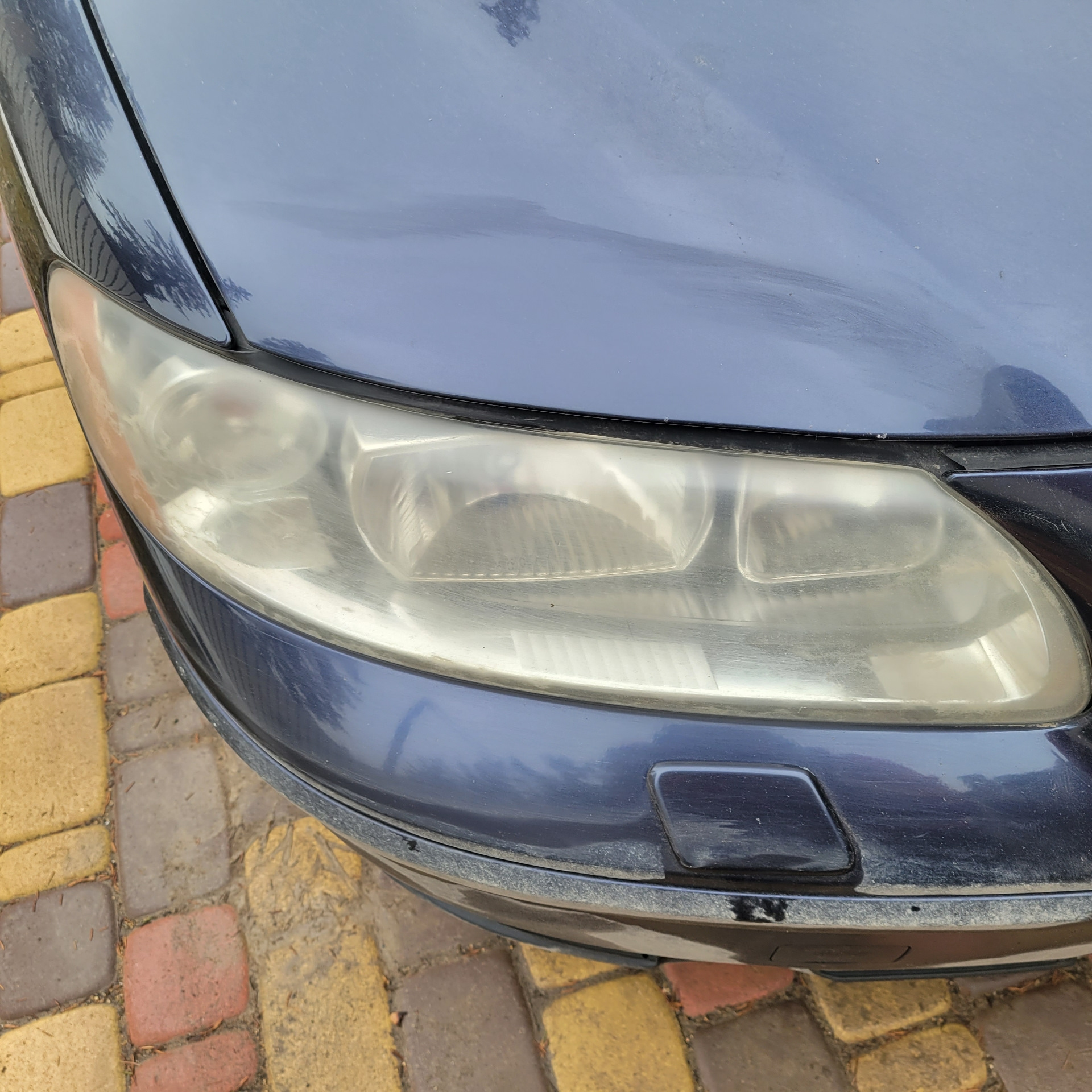

Процесс не снимал, но фото до ниже:

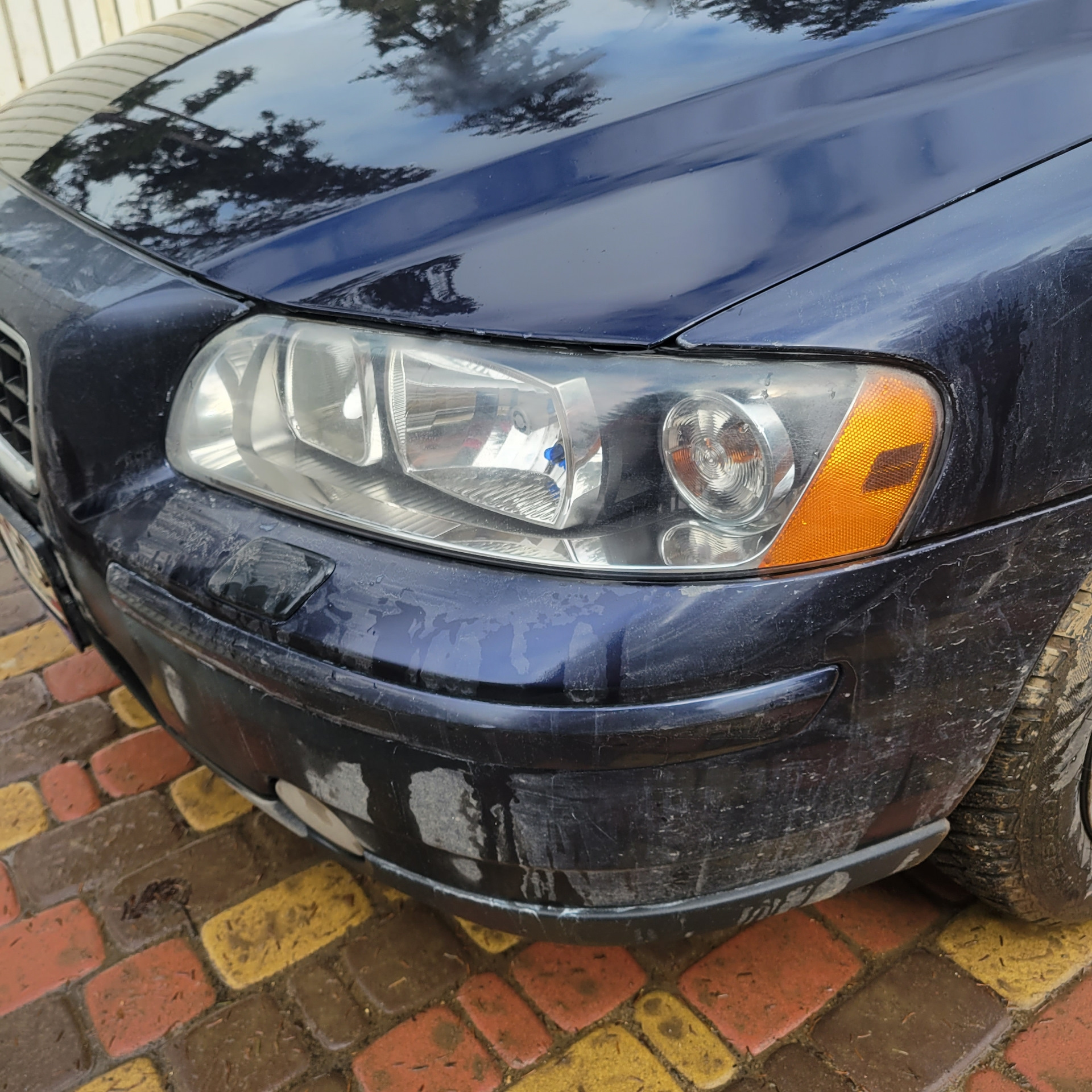

И конечно же итоговый результат:
В целом скажу так, по хорошему, нужно было затянуть в бронь пленку, тк несколько миллиметров защиты пластика я снял, но сейчас ценник на это большой, думаю ближе к зиме пройдусь в легкой форме еще раз и затяну в пленку.
Всем спасибо за чтение!
Если нужны подробности — в личку.
Всем добра!

Хорошая работа, можно было бы ещё лаком для фар покрыть
Блин, а я не знал, что такой бывает)
Дашь рекомендацию, какой приобрести?
Прошло не так много времени и паста еще осталась, на выходных пройдусь валиком и покрою лаком еще, вместо бронепленки)
Сам не пользовался, но много наслышан, тоже предстоит такая работа, там и буду выбирать лак
Принято! 🤝
