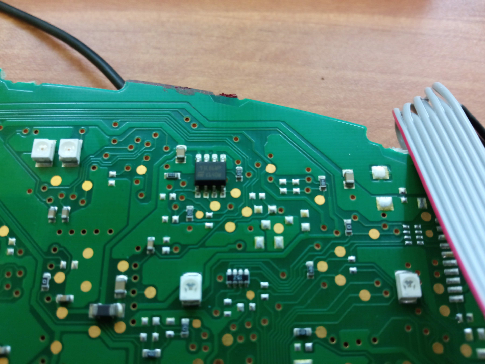

Для начала разобрал приборку, нашёл нужную микруху.
Она находится за подложкой спидометра, под пластиком. Без полной разборки приборки до неё не добраться.

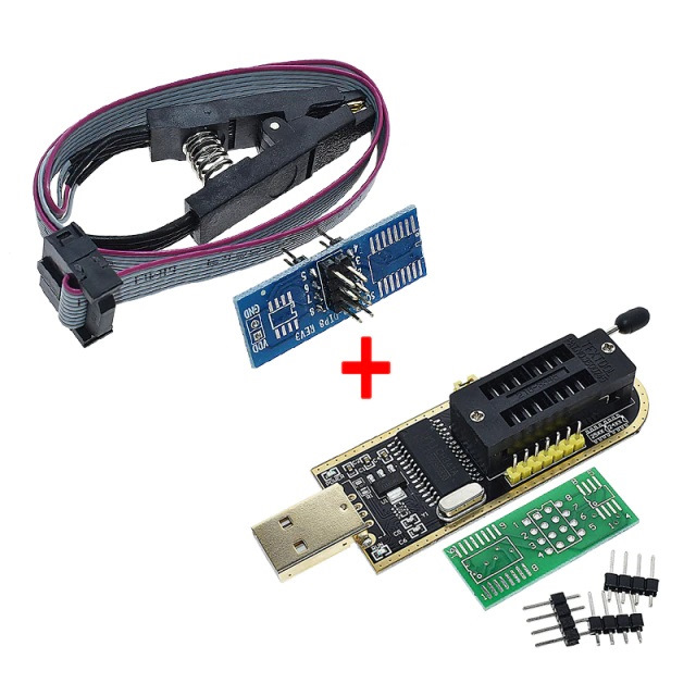

Погуглил, спросил у разбирающихся, и приобрёл простенький программатор для микросхем EEPROM/Flash с известного китайского ресурса — CH341A в комплекте с прищепкой

Прищепка подключается к микрухе так, чтобы красный провод подключался к левой нижней ноге.
Перепробовал несколько разных программ, но заработал в моём случае только AsProgrammer_1.4.1

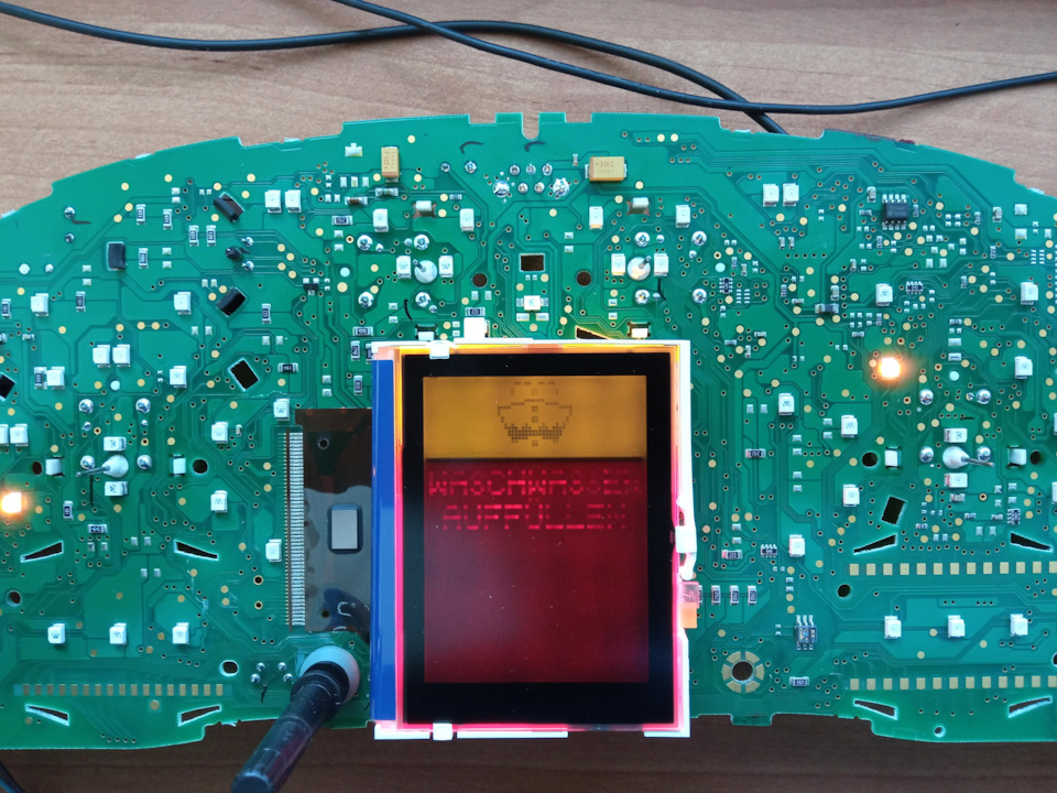

Тестовый запуск приборки на столе после заливки показал, что при тесте исполнителей в Васе стрелка теперь встаёт в том же положении, как и на бензиновой. Фото этого не сделал(

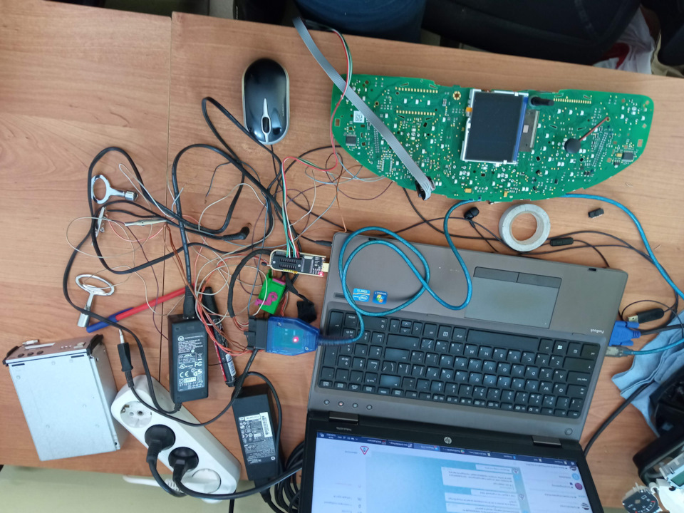

Вот так выглядел рабочий стол в процессе ковыряния с приборкой)
На данный момент жду с али дисплей, чтобы потом его перепаять — родной кончается(
После перепайки внесу текущий пробег в новую приборку, переставлю подложку тахо со своей и воткну приборку на место
