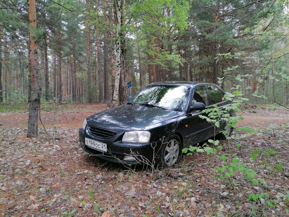

Да, пузотерка, если установлены 13 колеса и не устанавливались усиленные пружины Фобосы.
Но я еще пару лет как назад "повысил аппетит своего автомобиля" установив 15 колеса, и тем самым увеличив дорожный просвет на 2,8 см. Для меня это прям необходимо было, ибо надоело шоркать днищем зимой снег, да и мало где можно было проехать… А чтобы еще и попу приподнять чуточку, я устанавливал пружины Фобос.
Но они, на мой взгляд, просели уже. Ведь прошло 5 лет с лишним как. Об этом в других записях…
А сегодня хочу добавить в свой журнал фото того, как я неделю назад отдыхал с друзьями)
Если честно, то прям кафово было!) Года 4 я не выбирался на простую рыбалку… Все работа, дела или еще что-то… А она никогда не закончиться! Отдыхать то надо когда-нибудь! Окунитесь в эту красоту и вы со мной сегодня)

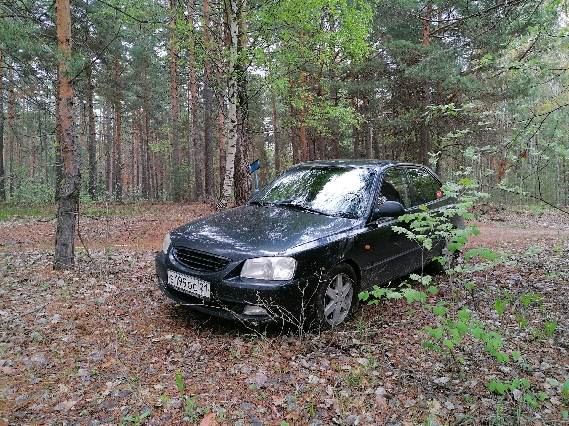

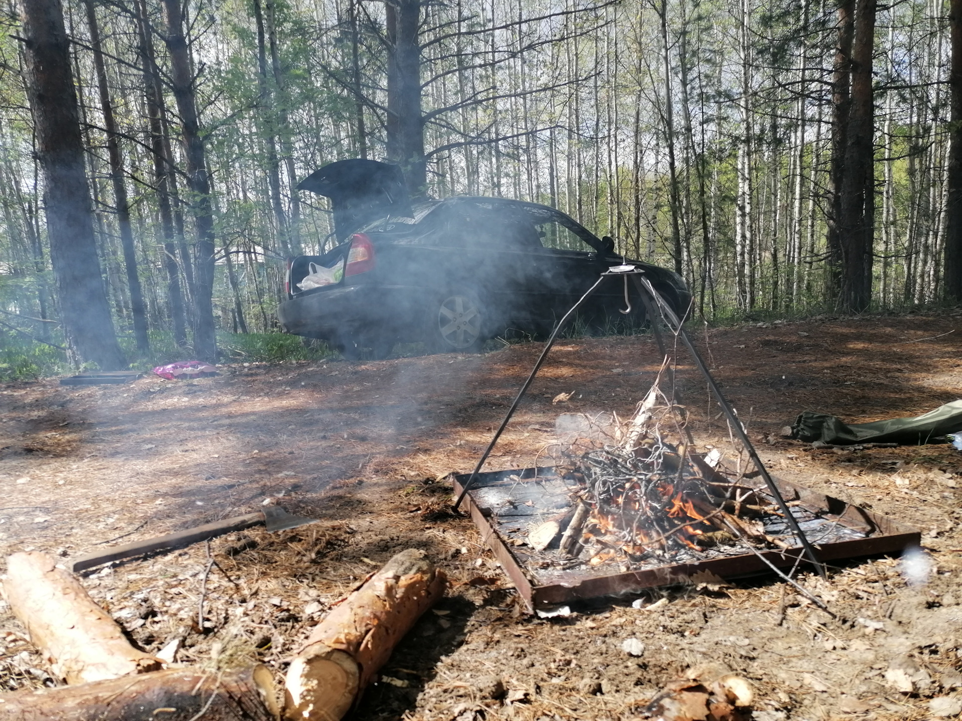

И да, поехали мы 4 взрослых мужика на рыбалку на моем автомобиле) В лес, в хрен пойми по каким дорогам!)
Если честно, то боялся где-то застрять, повиснуть на брюхе или еще что-то. Но мы справились с поставленной задачей!) И вот мы на месте:

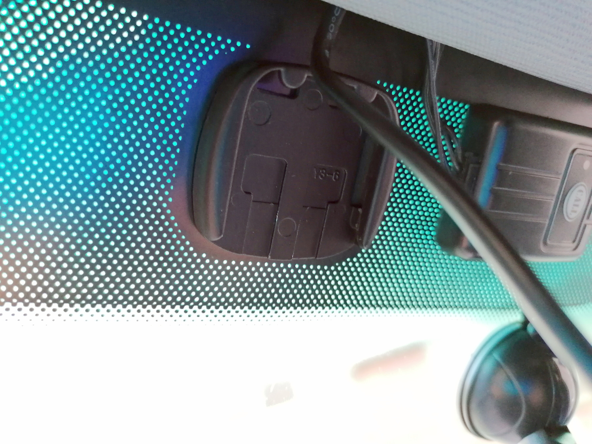

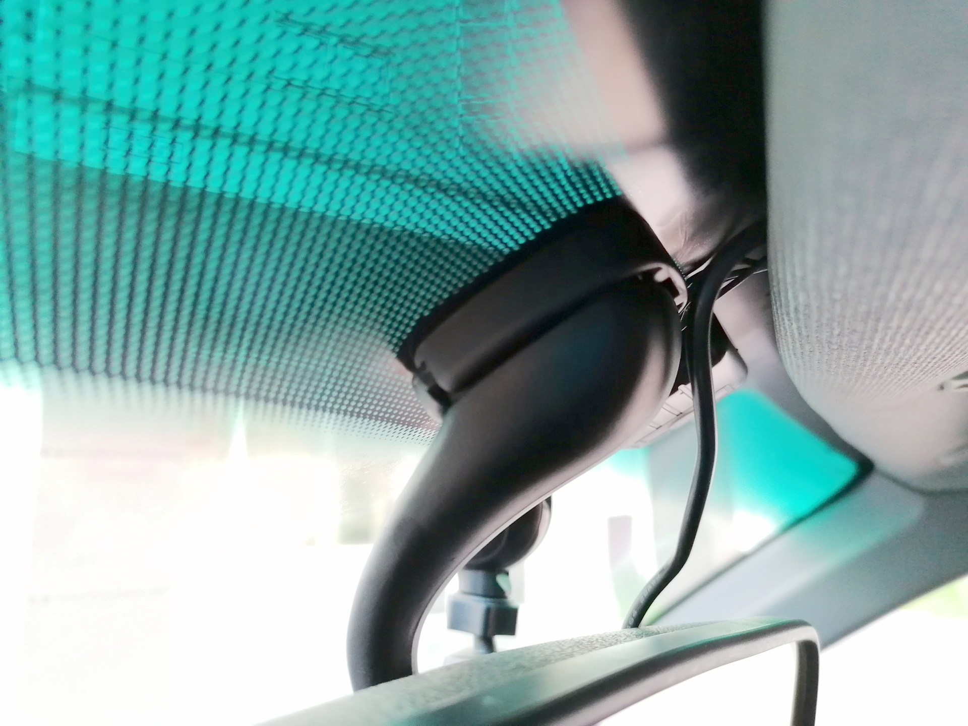

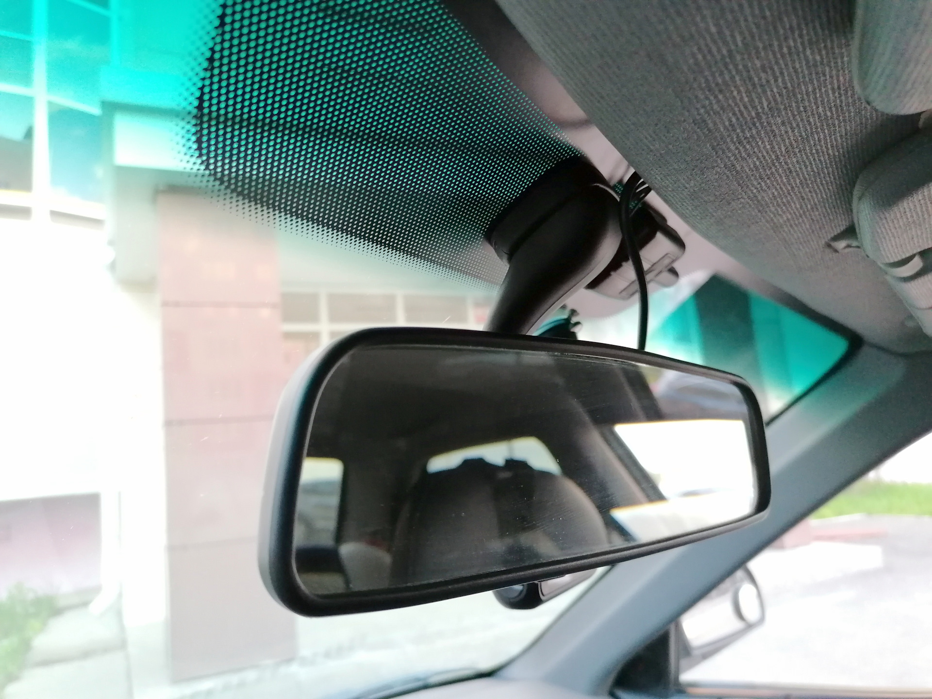

Второе, про что хотелось бы написать это о том, что после недавней замены лобового стекла начало дребезжать салонное зеркало заднего вида… Лобовое стекло кстати я поставил FUYAO, оно идет с креплением зеркала заднего вида. Артикул для заказа — 4118AGNBL.
Я понять не мог что же издает такой надоедливый-противный цокотливый скрип! Проявлялся сначала только на плохой дороге, а потом и на неровном асфальтированном покрытии. В общем прогрессировал.
Вслушивался и я, и супруга, но не могли понять откуда он идет! И в один день пишет мне Mitrex, у которого аналогичная проблема. Он и подсказал мне, что звук исходит именно от салонного зеркала заднего вида!) Паша, спасибо за подсказку!
Оказывается проблема эта не единичная. На многих корейцах и не только она встречается.

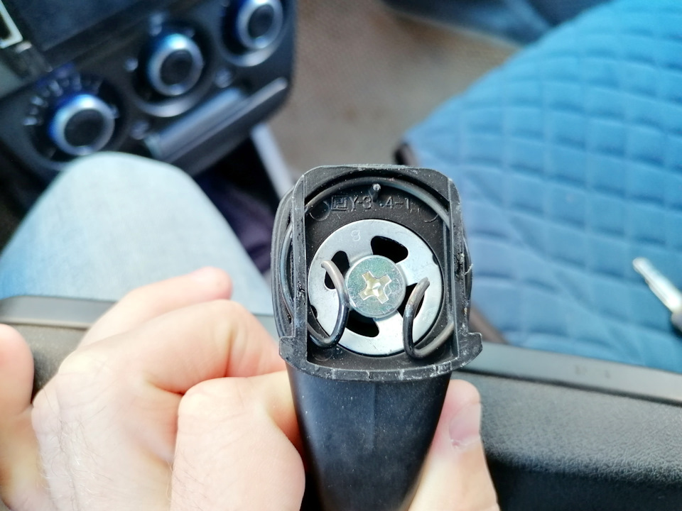

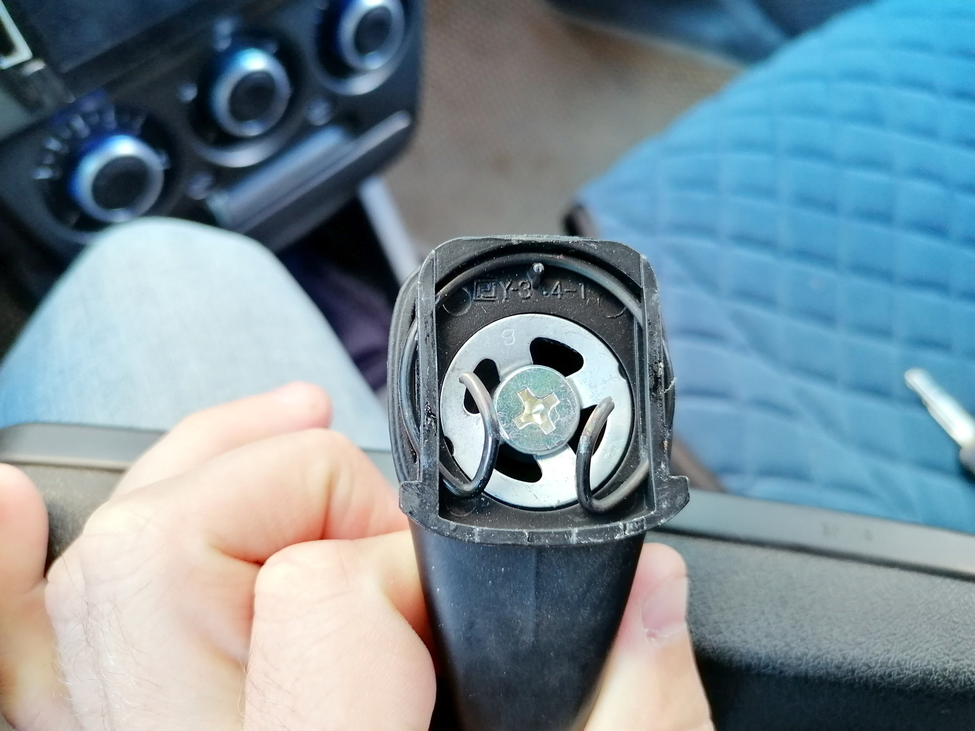

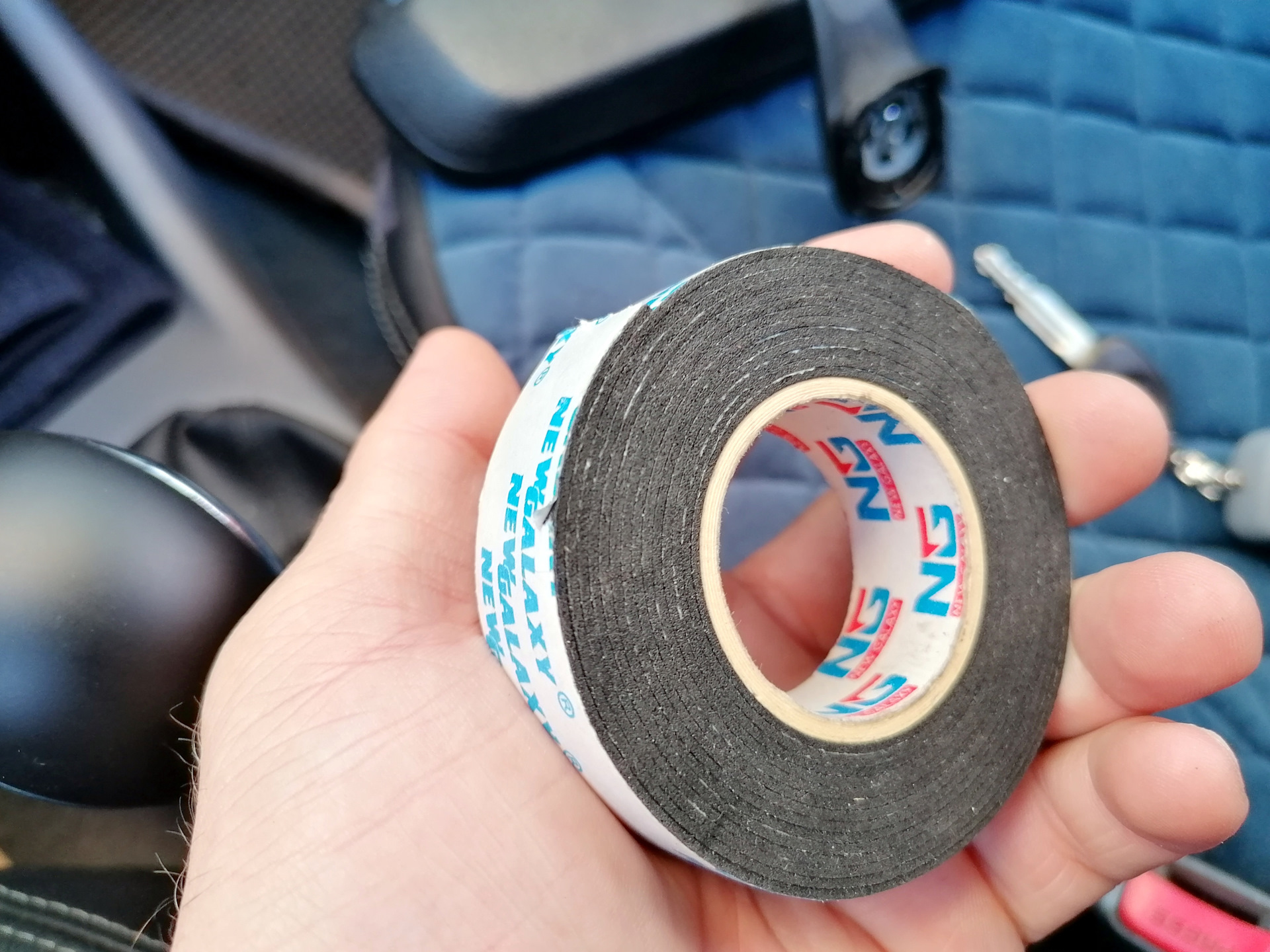

Решается в принципе легко и довольно быстро — за минут 15. Надо лишь снять зеркало заднего вида:

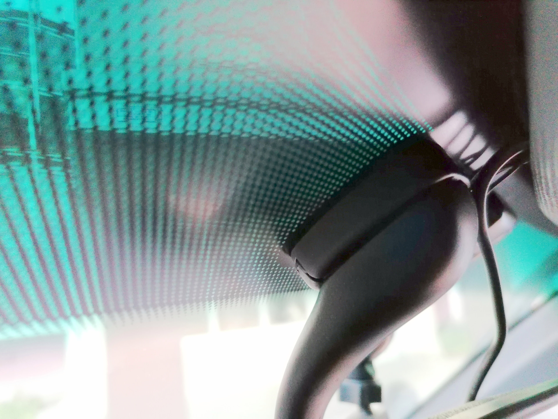

Просто вставить не получится! Я пробовал… Надо также пошатывая вставлять.
И вот, после этого ничего не дребезжит! Сверчок побежден! Кстати, кто-то клеит (читал на драйве) обычную изоленту в крепление, но боюсь, что этого слоя будет недостаточно. Со временем опять может появиться тот противный звук…
