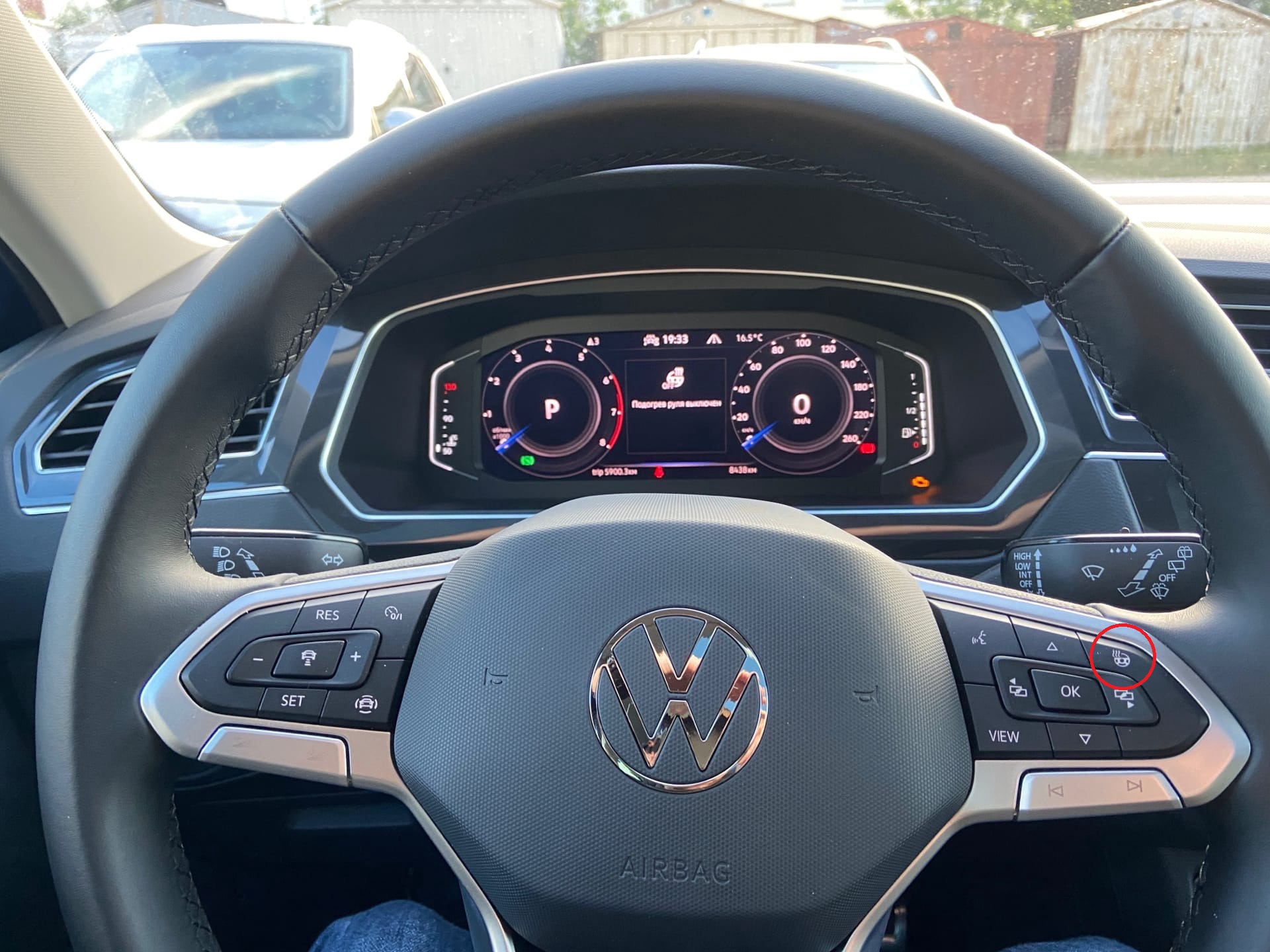

1. Отключение подогрева руля долгим нажатием.
Не обязательно 3 раза нажимать на кнопку подогрева руля, меняя силу нагрева, чтобы выключить его, достаточно зажать и удерживать ~ 1 секунду, отключение произойдёт сразу.
2. Подача омывателя на заднее стекло до начала работы дворника.
Неоднократно читал о «проблеме», когда задний дворник начинает взмах быстрее, чем попадает на стекло омыватель, из-за чего заднее стекло быстро покрывается царапинами. Достаточно переключатель дворников сдвинуть от себя в максимально дальнее положение и немного придержать, произойдёт распыление омывателя и только потом взмах дворника.

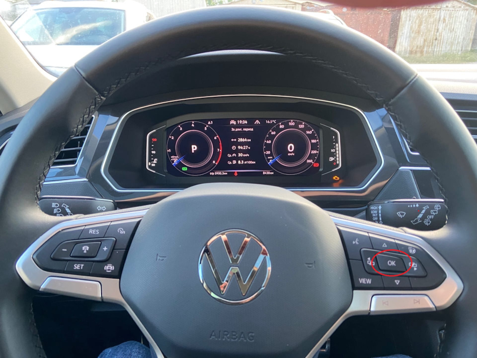

3. Сброс показателей за длительный период без отсоединения клеммы аккумулятора.
Чтобы обнулить вкладку «Обзор», достаточно выбрать интересующий раздел: долговременный / с момента заправки / с момента запуска и зажать «ОК».

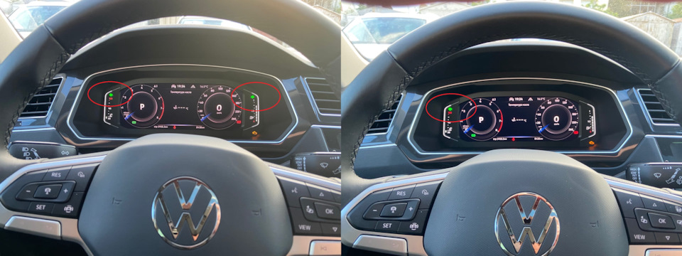

5. Аварийка + включение поворотника.
Если во время работающей аварийки включить поворотник, то она выключается и начинает работать поворотник, после отключения поворотника аварийка включается автоматически.
6. Подсветка одной стороны автомобиля.
Если необходимо подсветить одну из крайних частей автомобиля, достаточно на заглушенном моторе включить поворотник в соответствующую сторону.

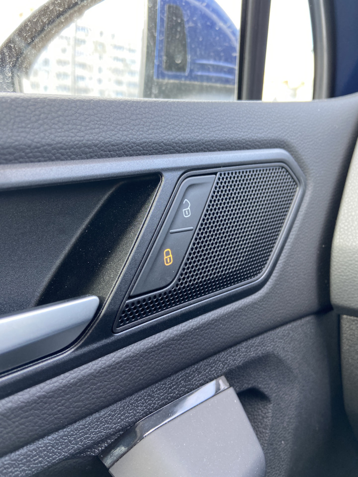

7. Дотяжка стёкол при закрытии автомобиля.
Удержание брелка автомобиля на закрытие или бесключевого доступа на двери, инициирует дотяжку стёкол.

Сброс статистики не работает с аналоговой панелью приборов.

Закрыть или открыть все окна одновременно можно и находясь в салоне. Удерживайте кнопки блокировки или разблокировки замков.

Разблокировка и блокировка замков -это кнопка на двери или брелке?
Обе работают одинаково в отношении стёкол
Если вы про эту, сегодня попробовал, никакой реакции.

Потому что у автора ошибка. Надо удерживать кнопку вод. стеклоподъемника. Хотите поднять — удерживаете кнопку пока все стекла не закроются, опустить — жмете и не отпускаете. Это касается и открытия/закрытия панорамки. Двигатель само собой заглушен.
