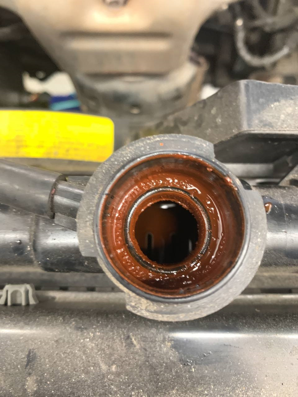

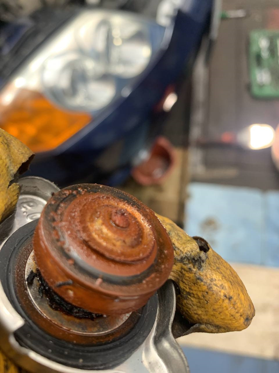

В двигателе и радиаторе было полно отложений — так что замена была просто необходима.

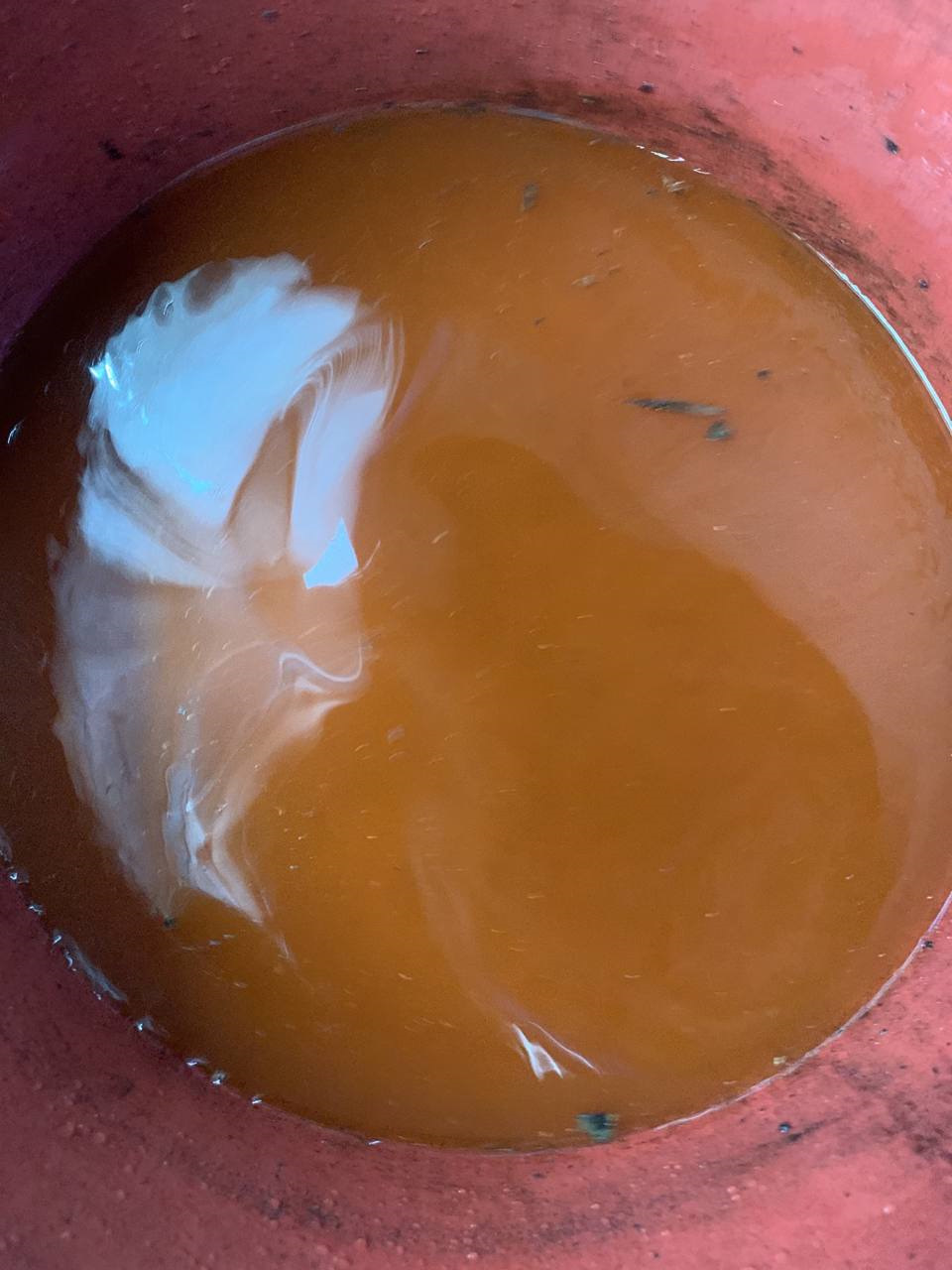

Промывали дистиллятом, с лимонной кислотой. 4 раза и всё равно — тонна отложений…
Судя по всему — буду ездить с промывкой, какое-то время.
Процесс промывки усугубляется тем, что у нас нет нормального слива антифриза с блока…
