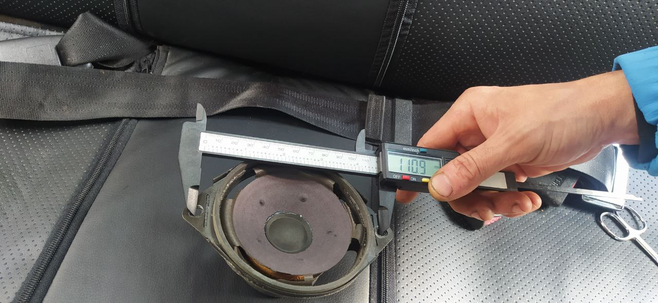

С задними динамиками дела же обстояли не так просто. Так как свободных финансов уже не было, а хрепение сзади портило всю работу над передними динамиками. Решил до лучших времен приколхозить динамики с советских колонак "Radiotehnika S-30A". Сами динамики были меньше штатных, а курочить штатное место для пасадки, очень не хотелось. Решил делать проставку из порваных динамиков, вырезав верхнюю часть и вкрутив в нее сам динамик. Пол дня долбежки с пилкой и все отлично садиться. Перепоял разъем и установил все на место.

Что посоветую с задними динамиками, подскажите пожалуйста? Чтоб встали по размеру, чтоб не заморачиваться? По цене тоже чтоб адекватно было ! Спасибо 🙏😁
Разбери и померяй. Так проще всего будет и точнее. А по динамикам фиг знает, в интернет магазинах можешь посмотреть по отзывам.
Задние динамики 16*
По своему опыту скажу за задние динамики.
Такие дырки вокруг динамика нельзя оставлять, звук сильно гулять будет.
Надо чтобы динамик всей своей плоскостью прилегал к своему подиуму.
В будущем планирую менять, из за этого и не трогал штатные места.
