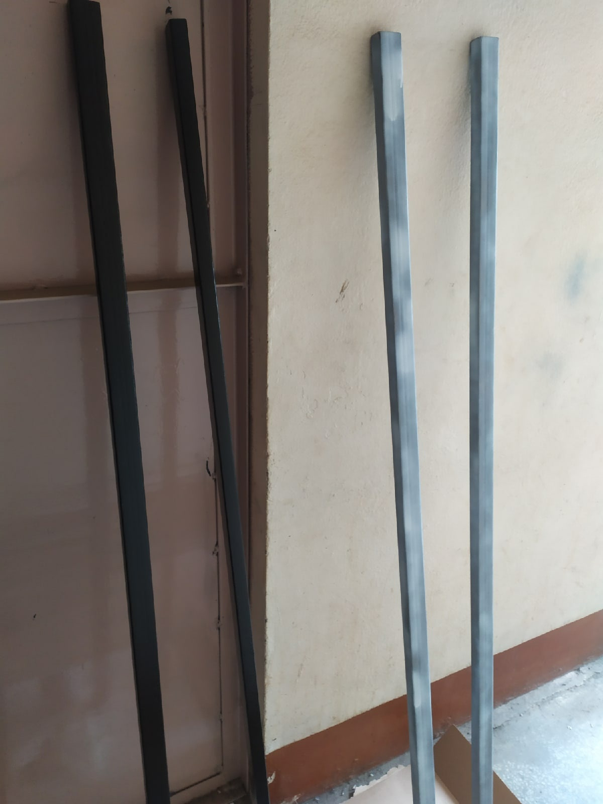

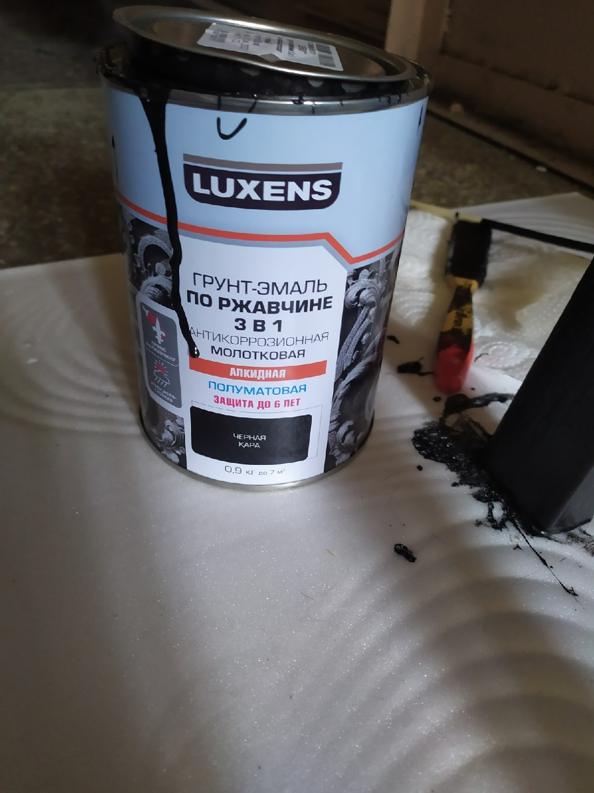

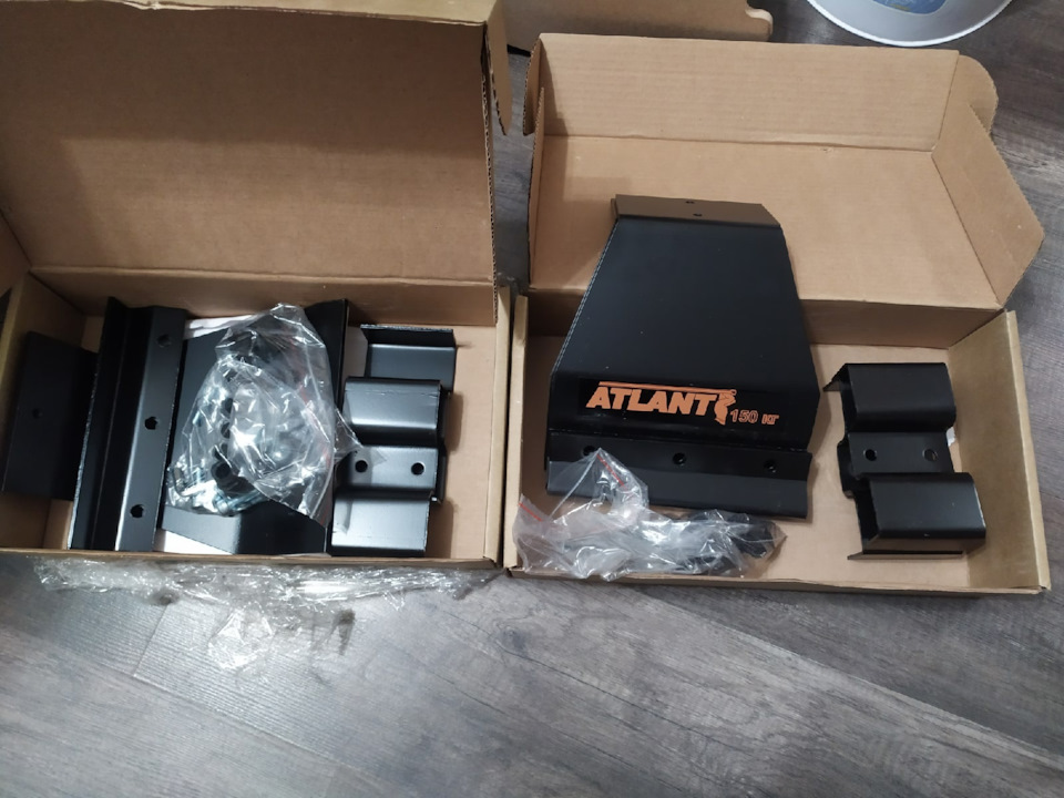

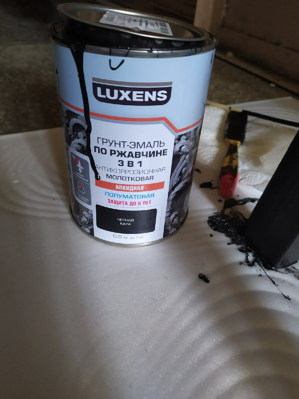

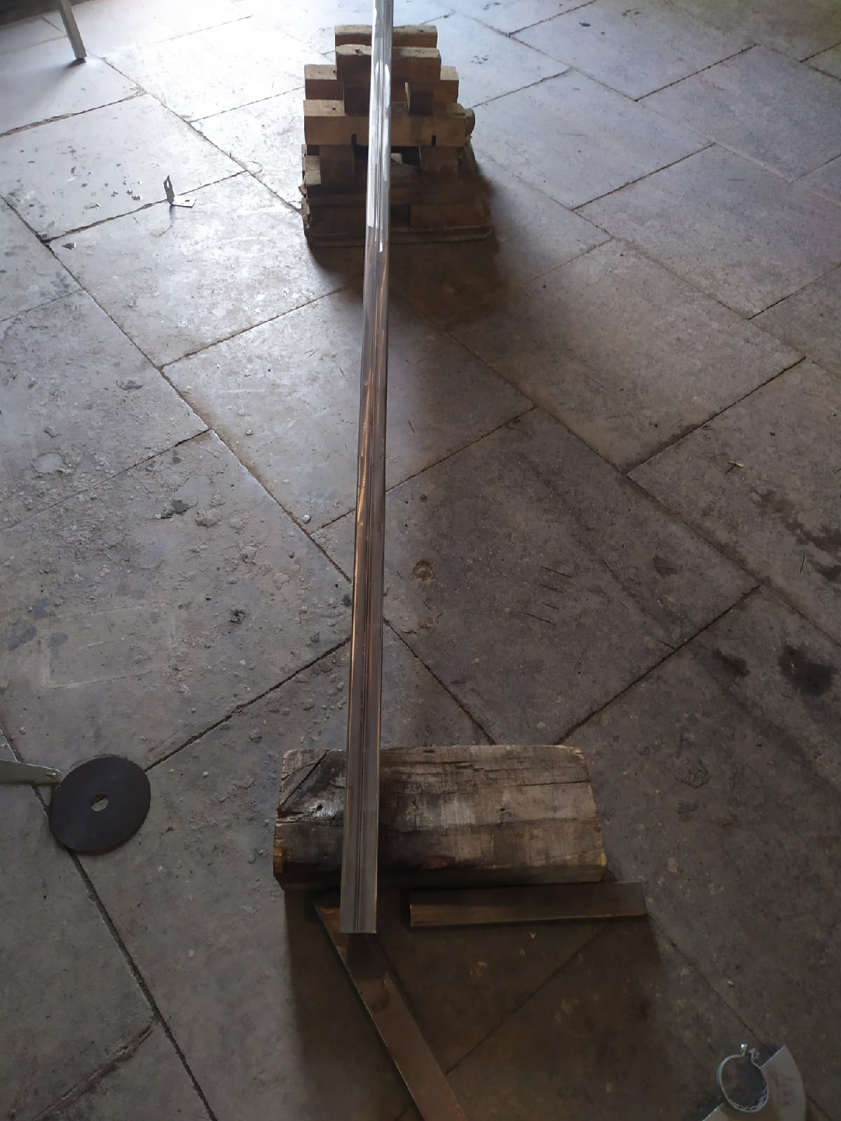

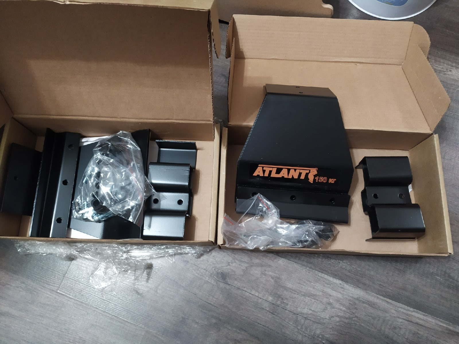

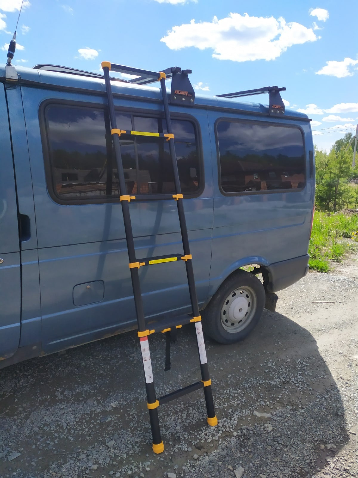

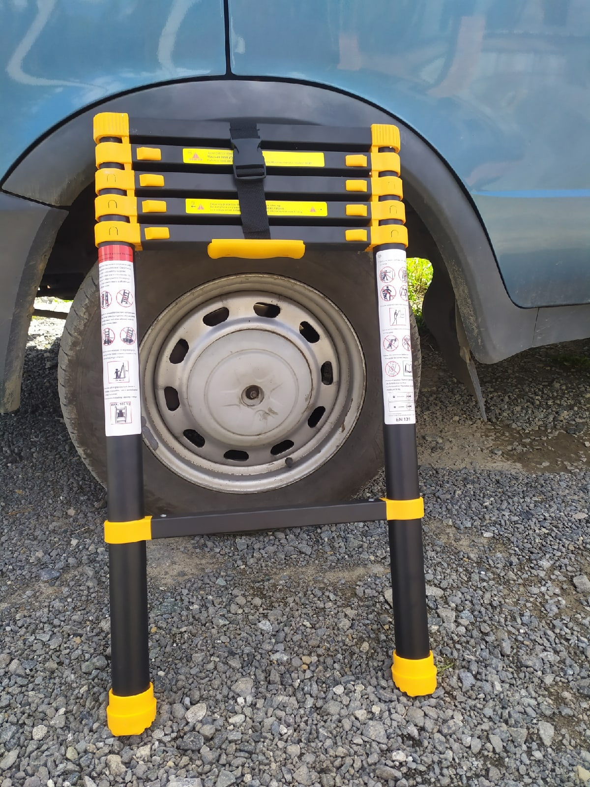

Доброго времени, После первого путешествия на Собольке пришли к выводу, нужен бокс на крышу дабы часть барахла перекинуть из салона на время езды. Полноценный экспедиционный багажник отпала сразу большой больно да и не нужен цена прям кусает, остался вариант купить опоры для уазика и самостоятельно сделать поперечины. Опоры вышли мне 3800р за 4 шт, и профильная труба 1.5мм 40х25 по 1.7-1.8м 4шт вышло 1300р + банка краски 400р. Болгаркой обрезал по длине изначально были по 2м 4шт, шлифанул и покрасил довольно простая работа, как забор на даче строить)) в магазине готовые продавали по 1500 за 2 шт. На след день установка мне в принципе хватала роста закрепить опоры и поперечины, но вот задача если ставить бокс как же укладывать вещи в него нужна была лестница, смотрел лестницы на соболя на авито, сверлить не хотел и на заднюю дверь вешать как то нето. Тут наткнулся на видео про путешествия и человек для того что бы на крышу залезать показал лестницу, в размерах не большая, легкая а самое прикольное это то, что она раскладывается и не просто по палам, а идёт она как телескопическая лестница и загорелась моя душа надо брать. Примерно месяцев 3 мониторил цены и нашлась с очень хорошей скидкой в яндексе, последний экземпляр 2.3м за 3500р тут же оплатил и объявление пропало, ждал 3 недели всё думал надурят, отменят или б/у. Приходит смс заказ доставлен собрался поехал смотреть и да новенькая как я хотел не обманули и теперь на крышу вход свободен я рад можно ставить бокс.

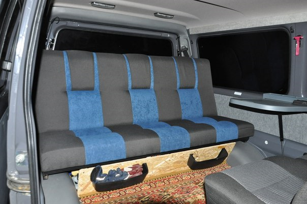

Стойте стойте есть вопрос, жена загорелась диваном раскладным 3ряда, подскажите где кто покупал и как он в эксплуатации и стоит ли он того? фото прилагаю с интернета хотим такой цвет не важен

www.drive2.ru/l/613970867436689949/ я такой диван купил. Как тебе лестница? Тоже на неё смотрю, но стоит она как опора Крымского моста. Нет ли люфтов, как держит вес?
лестница удобная, легкая, фиксаторы мои 80кг держат, люфты есть. возможно другие производители прочнее делают, я взял из-за скидки в наше нынешнее время лучший вариант был. Тоже не хотел брать за 6т+. диван создовали по своим чертежам или готовые варианты есть посмотреть?
Диван купил на m.avito.ru/nizhniy_novgor…id&utm_source=soc_sharing
принял, спасибо за инфу
Да не за что
Классная лесенка! 👍
А какой вес выдерживает?
Вроде как до 150 написано, но это сомнительно
А, ну, тогда мне можно расслабиться, а то я уже хотел было расстроиться 😂
Мне такая не пойдёт, даже если и правда 150 держит: я 120, лодка 40 — всё, кончилась лесенка…
А что если выкатную из того же багажника на крыше? У неё будет только 2 косяка — греметь при езде по неровностям (устранимо) и применяемость только сзади 🤷🏻♂️
Смотря какую. У меня выкатная, не закреплёная (т.е. я её совсем вытаскиваю). Если один конец сделать несъемным, то невозможно будет воспользоваться лестницей, если сзади стоит машина — не опустишь. А так — вытащил, повернул, чтоб не задеть, приставил.
При езде не гремит.

а как эта лесенка называется, чтобы её найти?
Лестница телескопическая Raybe RT230 2,3 м . именно эта, но есть и другие производители

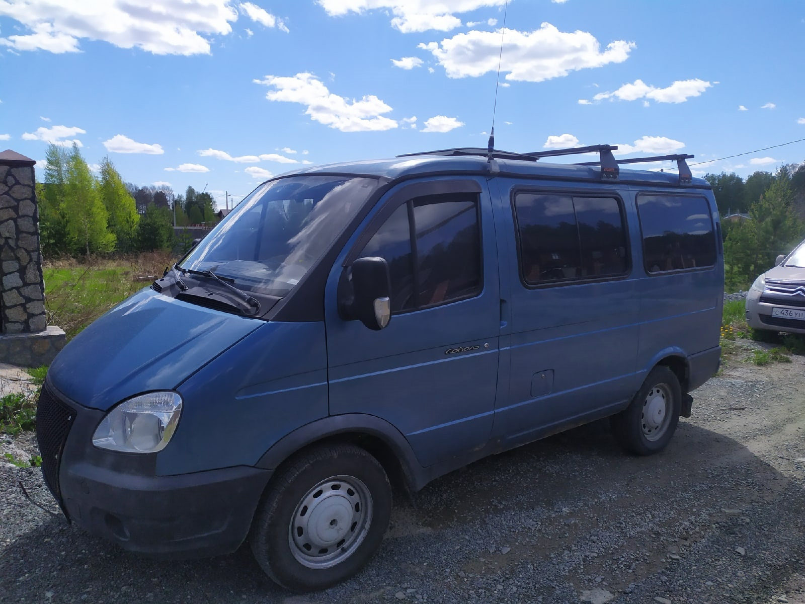

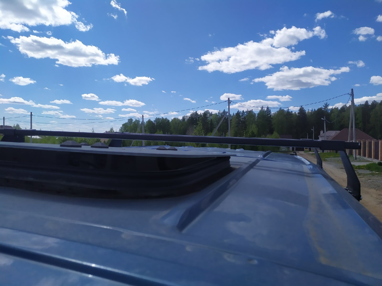

Вообще здорово получилось. Как думаешь на крышу повыше /среднюю/такие опоры подойдут?
Оригинальные на Соболь не радуют ценой.
есть на высокую крышу опоры такова типа, эти для баргузина лишь
сколько зазор от крыши получился? у нас разница 10 см всего
не мерил завтра померю и напишу, но не забываёте ещё прогиб поперечен, добавил фото вид с крыши
