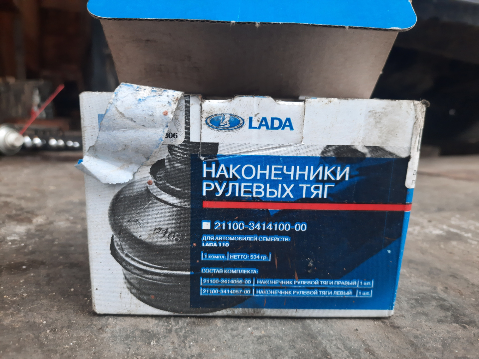

Покупал вот такие, чуть чуть отличаются от моих.
На левой стороне наконечник был в чуть лучшем состоянии, без люфта, но с порванным пыльником, поэтому его тоже поменял.

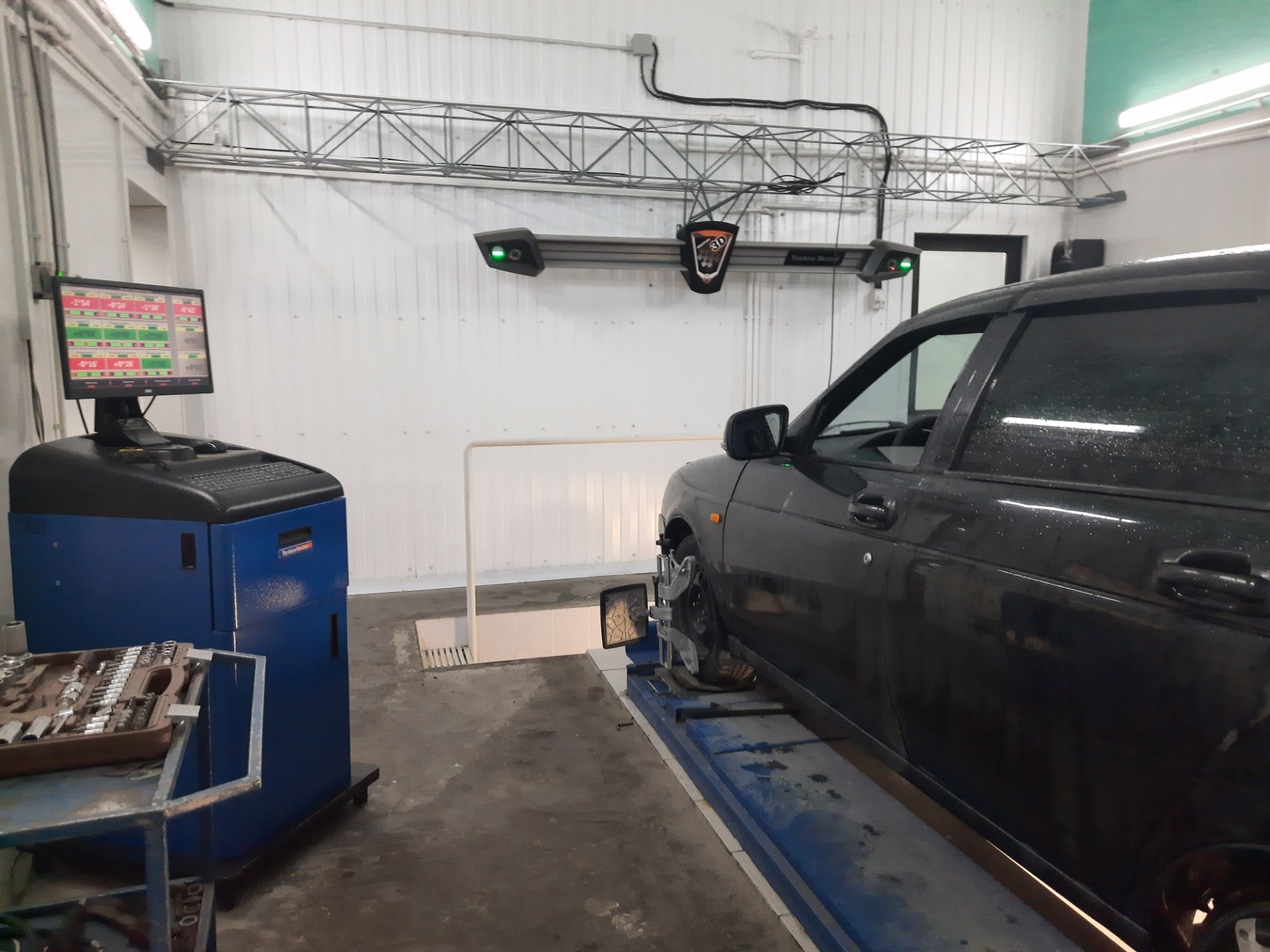

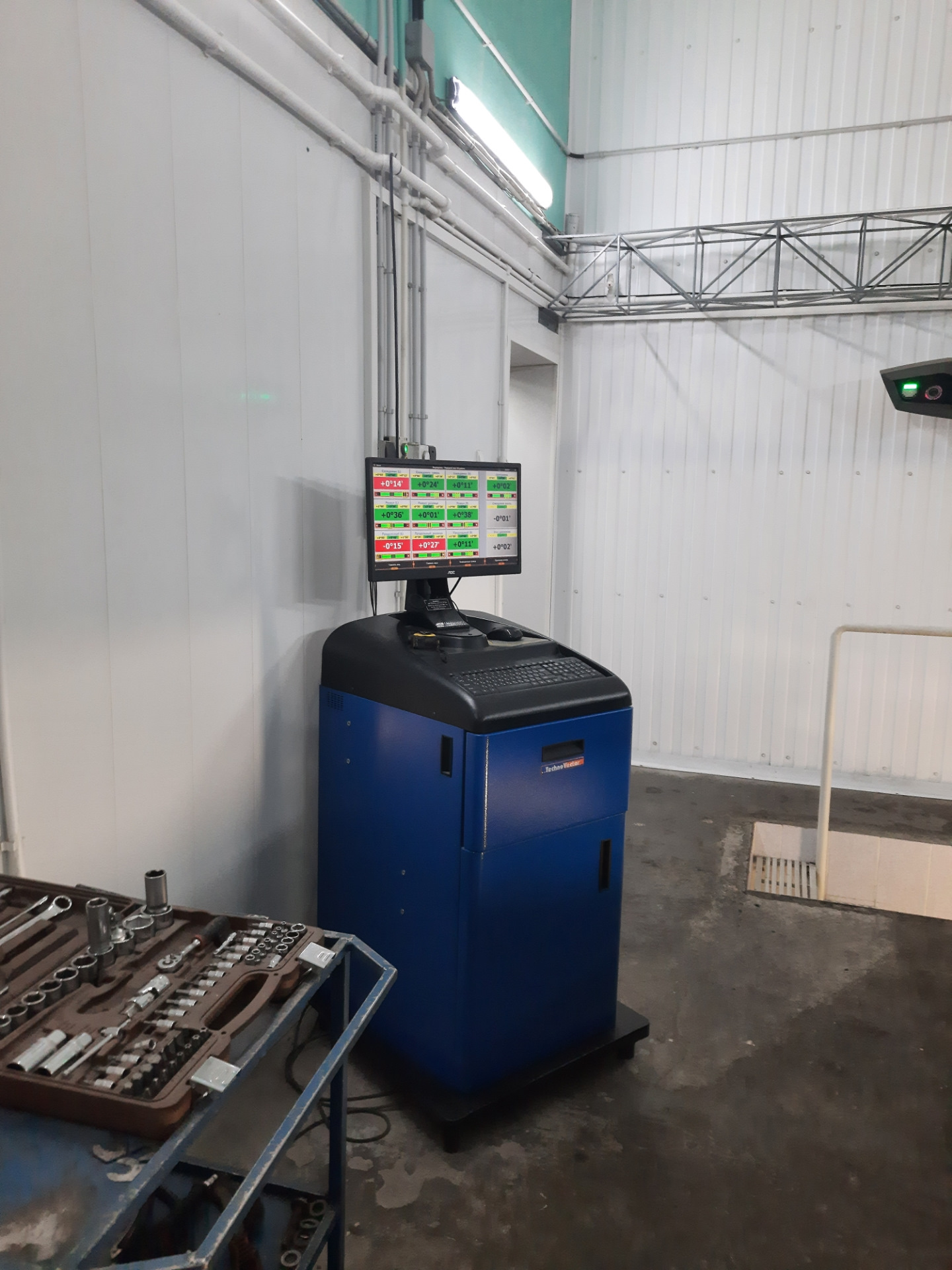

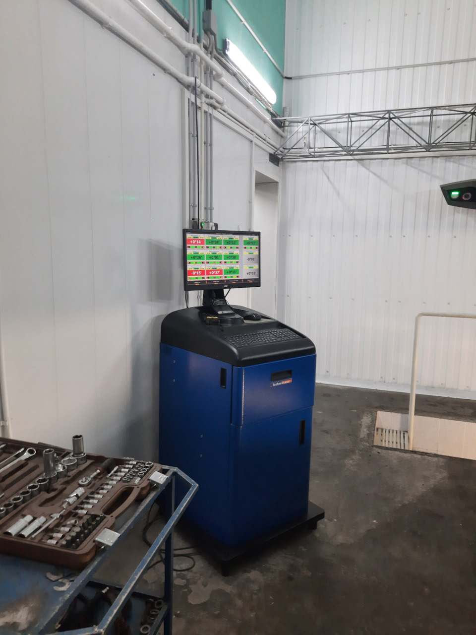

Ну и в конце развал схождение.
Мастер выставил все в ноль, за исключением левого продольного — сильно закис болт, так что угол кастера чуть меньше установленного.
