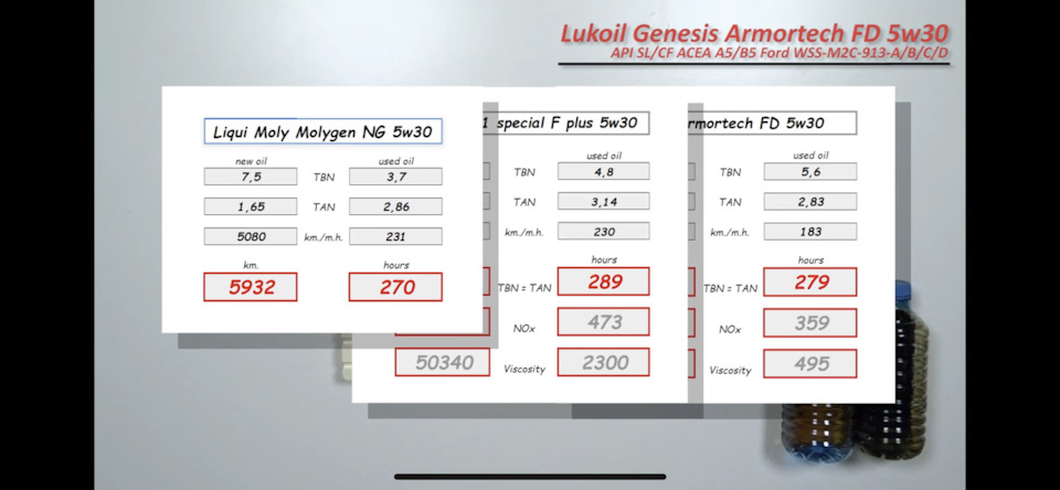

Вот и вышел мой анализ отработки. Благодарю Дениса за работу. Лукойл отлично справился с задачей, так и буду его заливать, нет смысла переплачивать за более дорогие импортные масла. Ресурс у сравниваемых масел примерно одинаковый.
1) SRS Viva 1 Special F plus (A5/B5, SL) — 289 моточасов
2) Likoil Genesis Armortech FD (A5/B5, SL) — 279 моточасов
3) Liqui Moly Molygen (ILSAC Gf-5, SN) — 270 моточасов
ILSAC масло при щелочном около 7-7,5 очень медленно срабатывается, хотя народ часто думает по другому. Но мой выбор за А5/В5, следуя руководству)
Скажу только одно, на Ликви Молли Молиген движок всё-таки тихо и приятнее работал, правда это не является основанием отдавать такие деньги за него.
P.s. Меняйте масло до 200-250 м/ч и ваш двигатель проживёт очень долго!
Тут Денис рассказывает про свой гаджет, на котором делались данные анализы (с 6:40 мин).

Вот пожалуйста. Смотрите результаты и делайте выводы

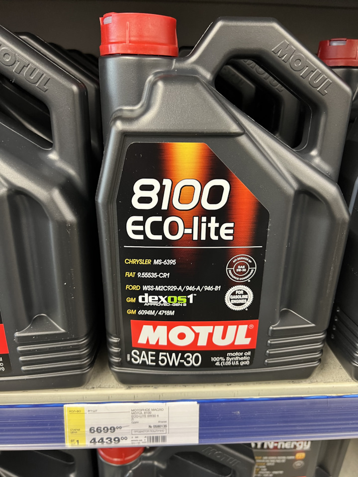

Спокойно Лукойл лей. Пока Ликви дорого стоит, но я заметил цены постепенно иду вниз. Ещё могу рекомендовать такое вот масло, которое тоже хорошо зайдёт в финик и похоже на молиген

Отличный результат и по анализам прям стабильность.
