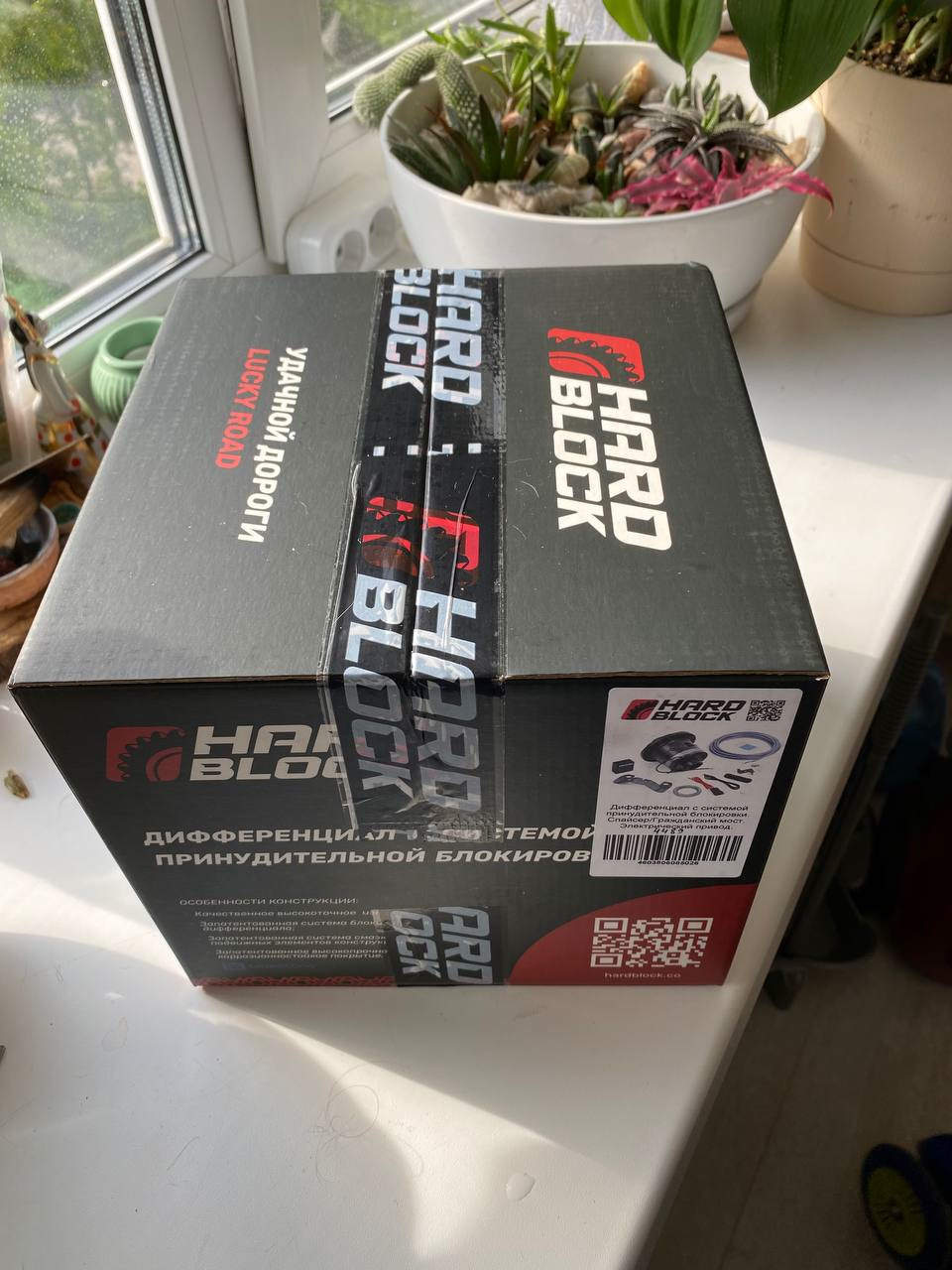

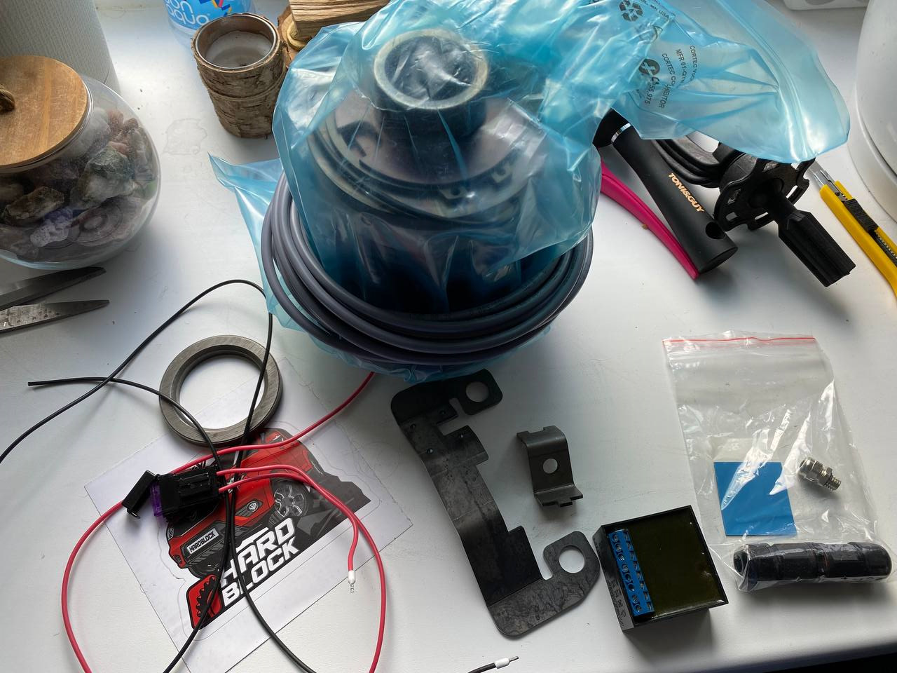

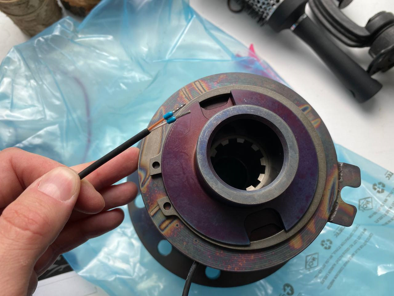

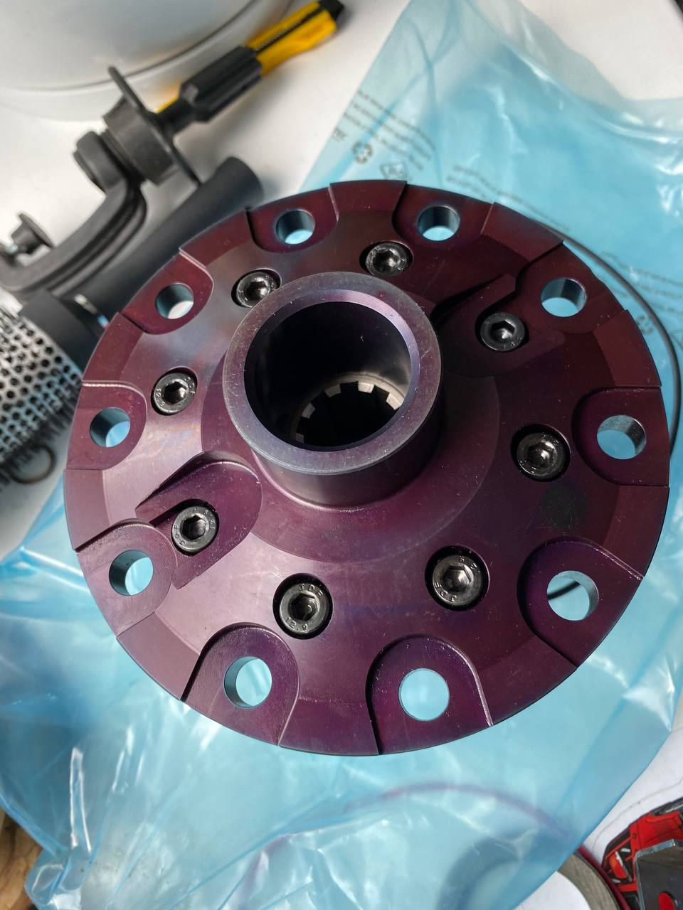

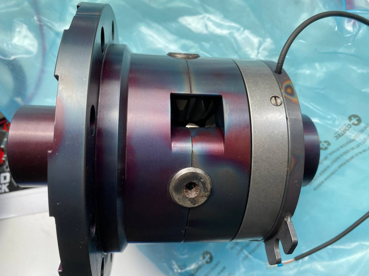

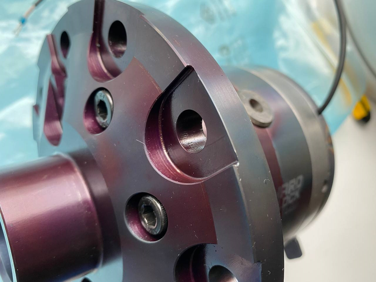

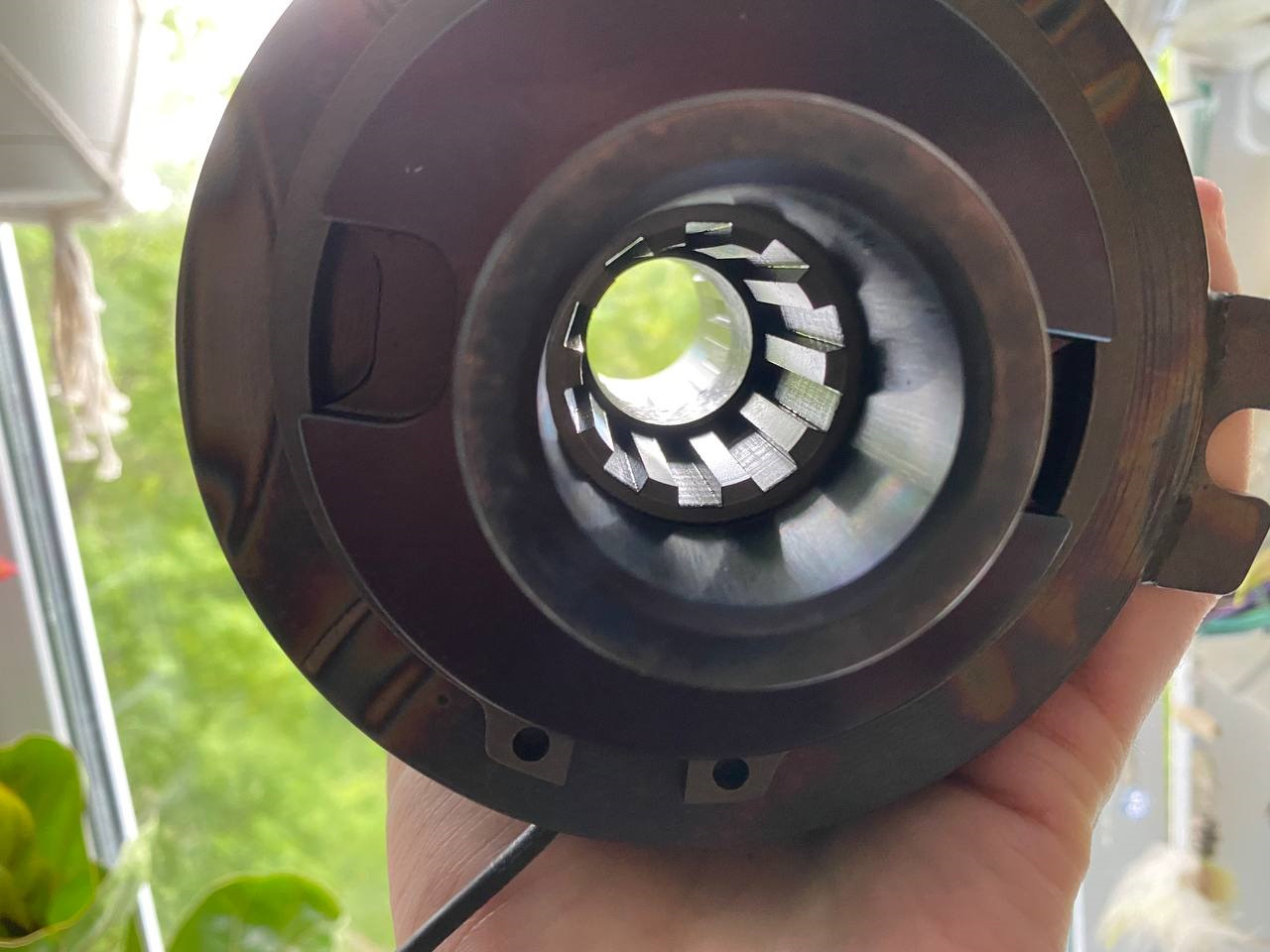

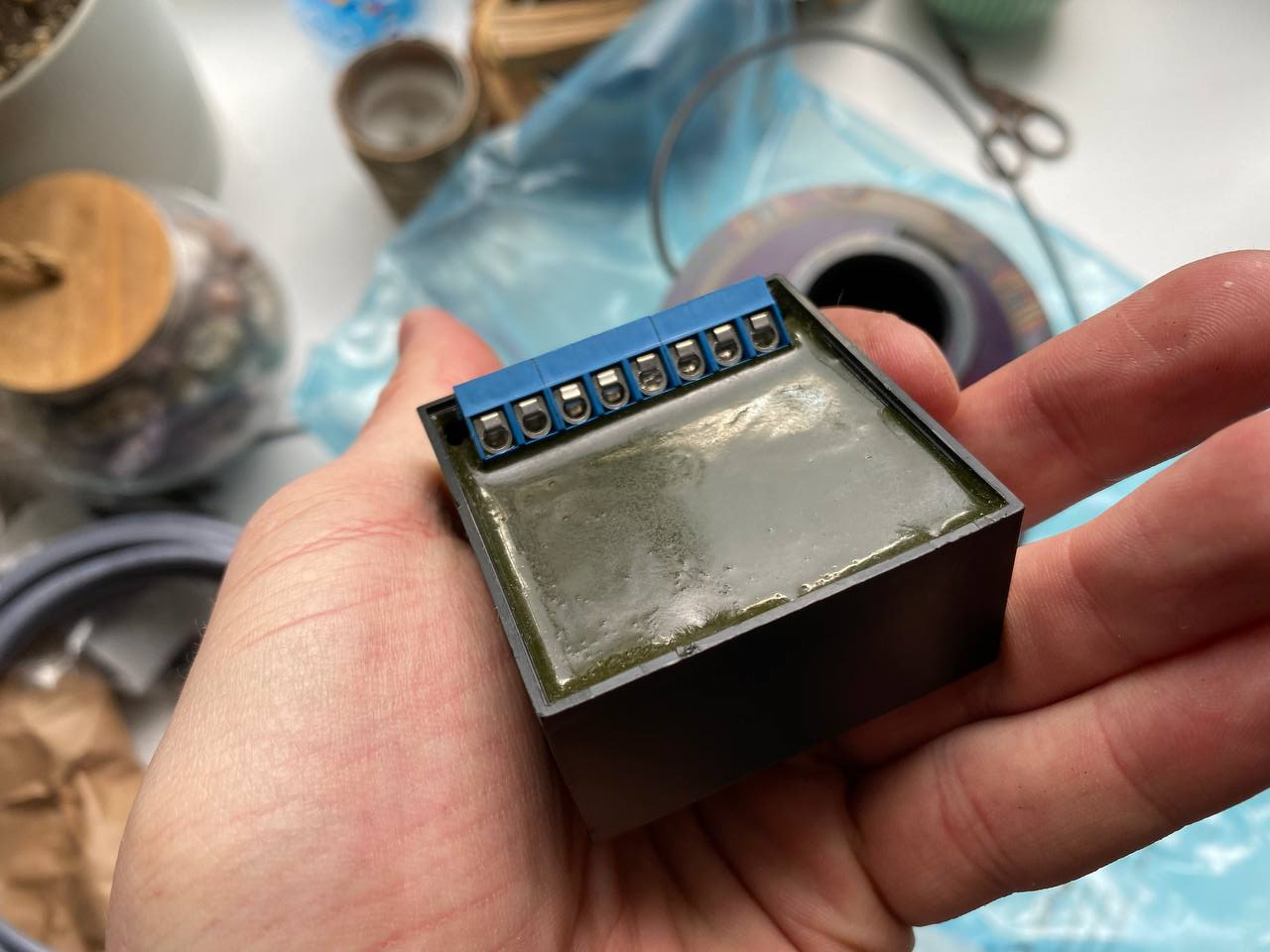

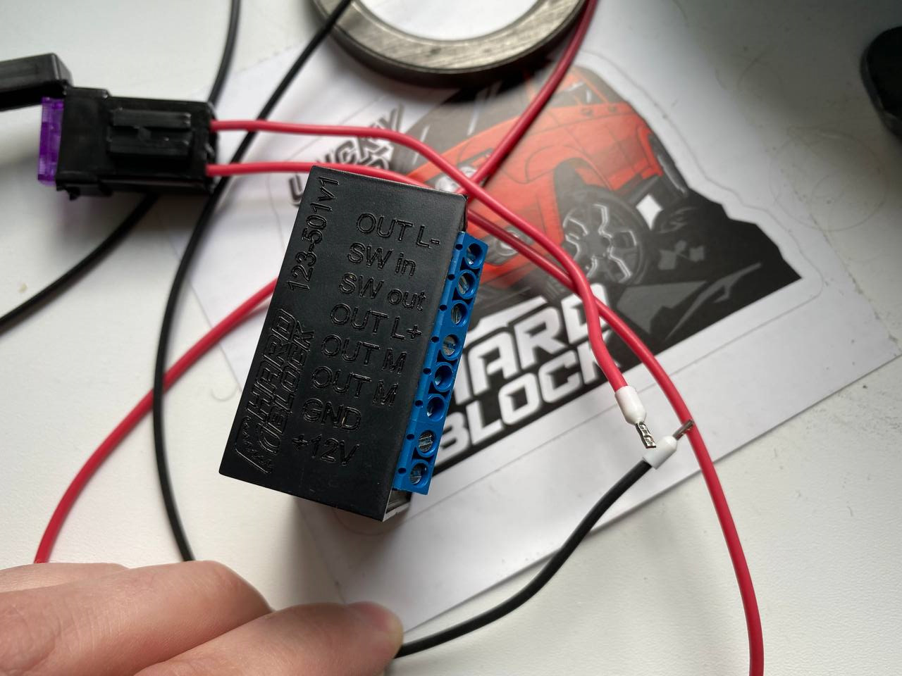

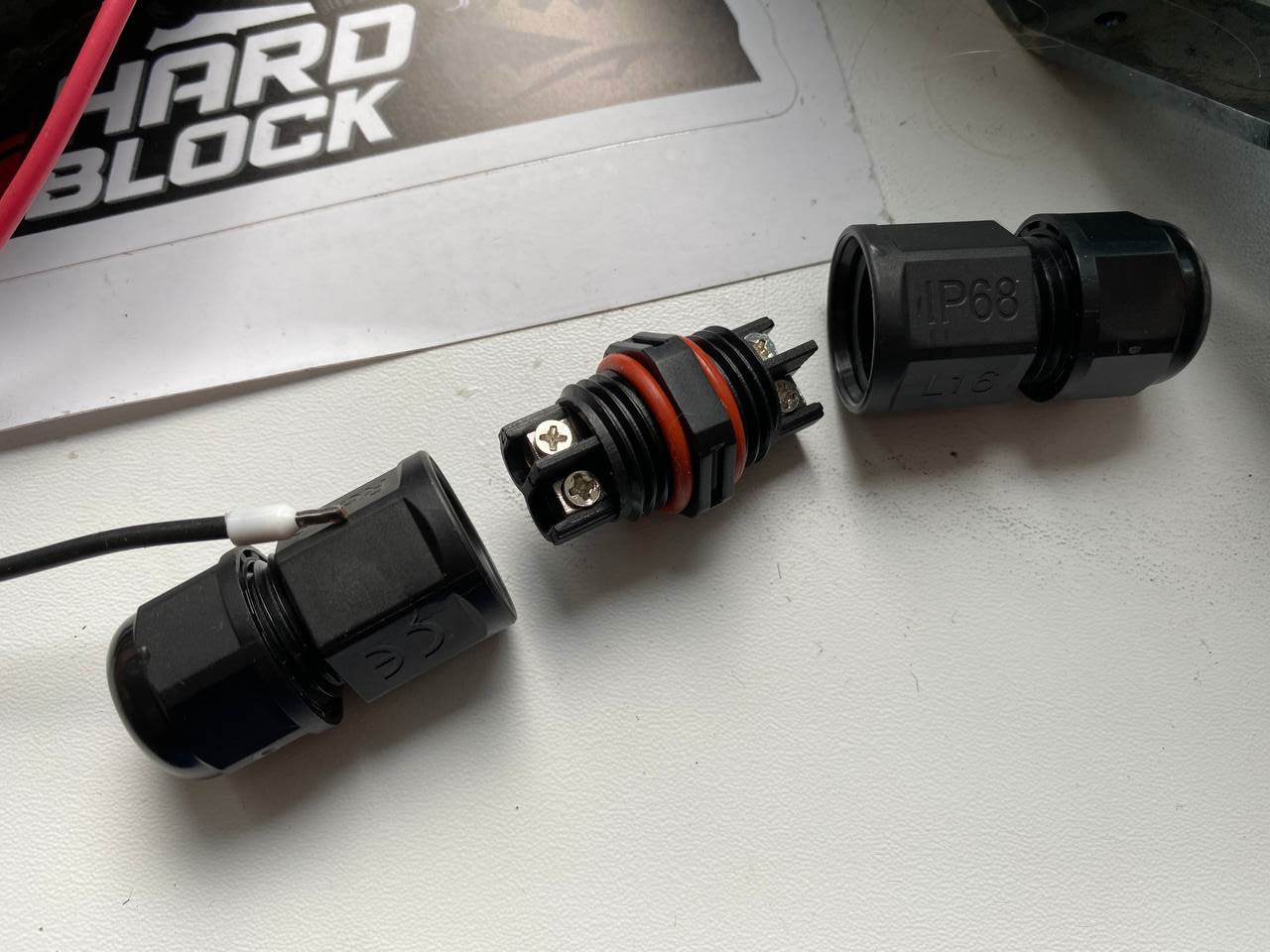

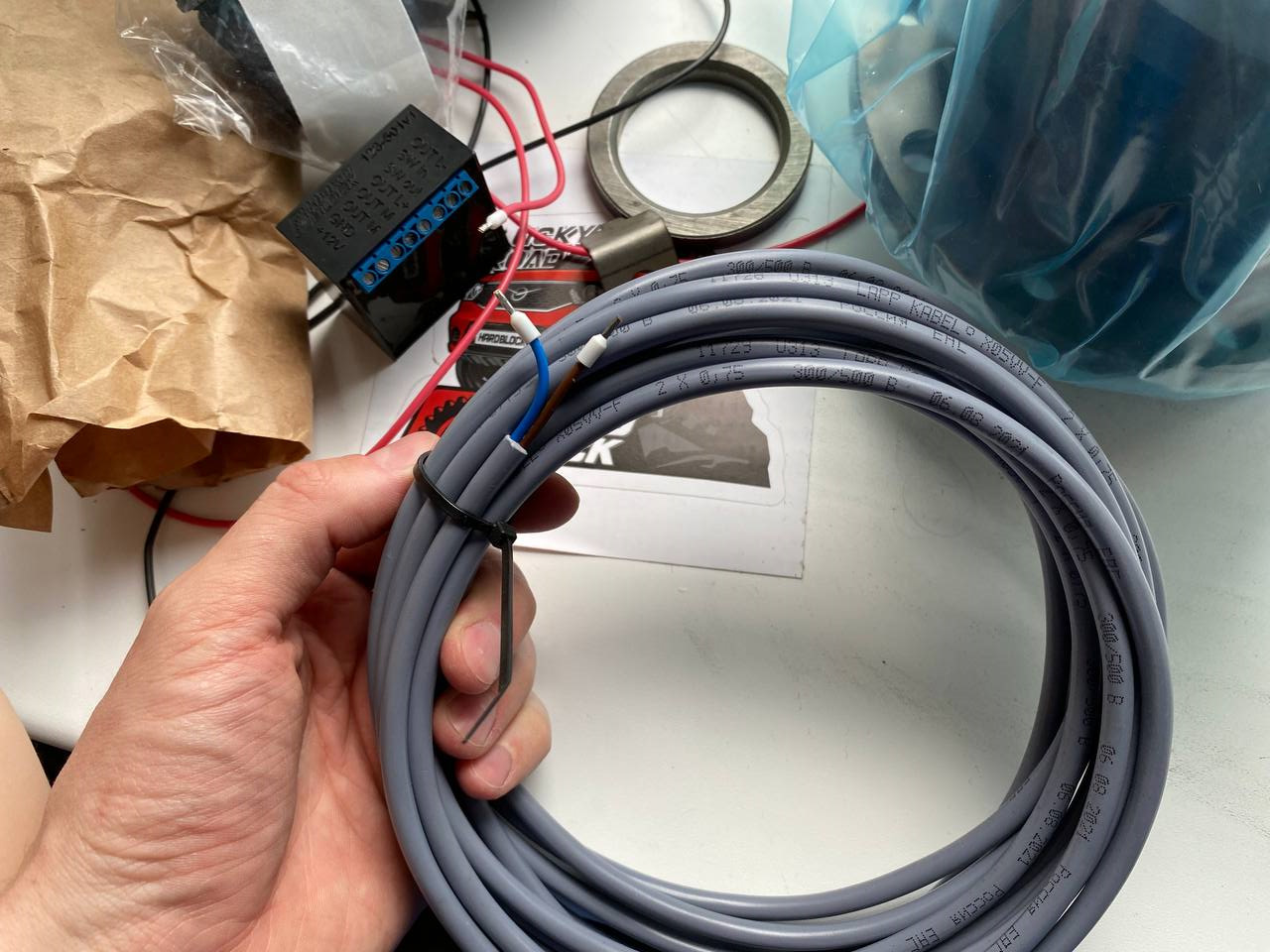

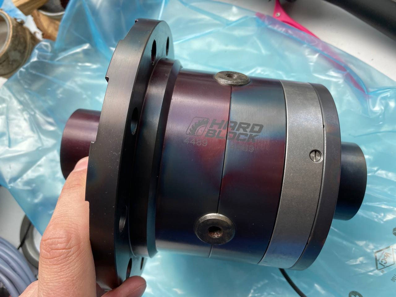

Ну, в общем. Они существуют. Принудительная блокировка дифференциала на спайсер с электро приводом. Знаю, что многие уже отчаялись ждать. Я пробыл в очереди один год и несколько месяцев. Прошлая небольшая партия была сделана ближе к лету и был выявлен какой-то косяк, который всё это время устраняли и, по словам производителя, устранили-таки. На машину поставить не успел ещё, сейчас только фотки комплектации и внешнего вида могу предоставить. Цена на изделие сильно поднялась, примерно на треть, относительно прошлого года. Я взял по 46000 за штуку. Какая будет на сайте и будет ли меняться я не знаю. Ребята зависят от внешних поставок, оборудование-то импортное. Дорого для уазика. Питаю надежду, что изделие окажется высококачественным… Бумажную инструкцию, кстати, не положили, толи забыли, толи они ещё не готовы.

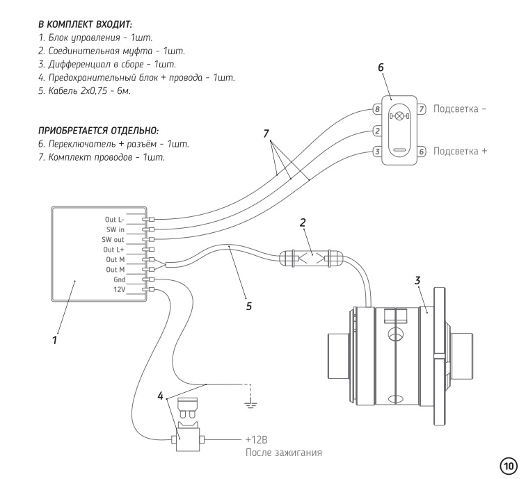

Про подключение электрики написано тут

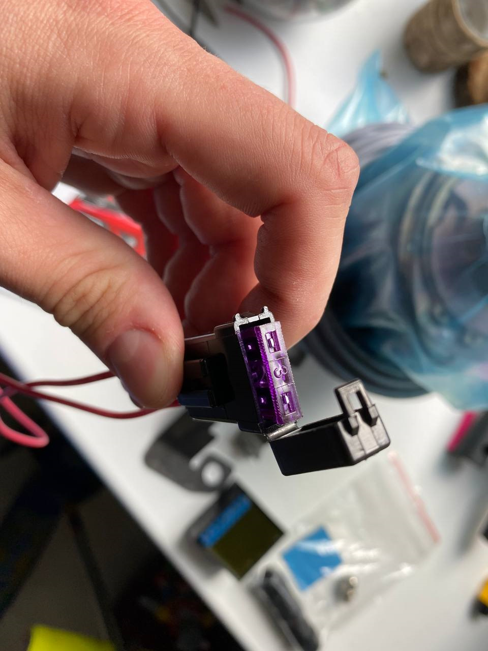

Вот держи номера для заказа предохранителей:
8JS 711 683-002 — 3 А
8JS 711 683-021 — 2 А
8JS 711 683-011 — 1 А
Спасибо

Хард как всегда шикарен
Согласен, металлообработка — огонь

Тем, что у Итон только три небольших толкателя, которые замыкают дифференциал. Конструкция с электромагнитом даёт эффект блокировки\разблокировки при смене направления движения. Итон каждый раз, когда меняется направление, разблокировывается и блокируется заново. Три толкателя на 360° дают огромный свободный ход, что приводит к ударному включению в определённых ситуациях. Поэтому Итон сугубо гражданская блокировка. У Хардблока вместо толкателей 12 шариков, это позволяет включать блокировку на ходу и угол свободного хода конструкторы сделали минимальный. Дифференциал от Хардблок уже спортивный считай.
Выглядит очень интересно. В перспективе хотел ставить блокировку Eaton. Меня там привлекает простота установки — провод уже проложен с завода, надо только установить саму блокировку, заменить блок управления в салоне и все будет работать. А эту, я так полагаю, нельзя подключать к штатной проводке? Нужно отдельную прокладывать? Насколько сложна установка по части электрики?
Сомнительный смысл подключать хардблок к штатной системе. Заводская блокировка может быть включена только после получения сигнала 4L и стоя на месте. А если так использовать этот дифференциал, то получится, что отдали деньги за неиспользуемый функционал. Я точно не знаю, но думаю что на штатной проводке работать не будет. Само подлючение не сложное, вот картинка из инструкции.
А что там электрического, каков принцип?!
Электромагнит там. Замыкание через 12 шариков происходит. Можно включать на ходу прям.

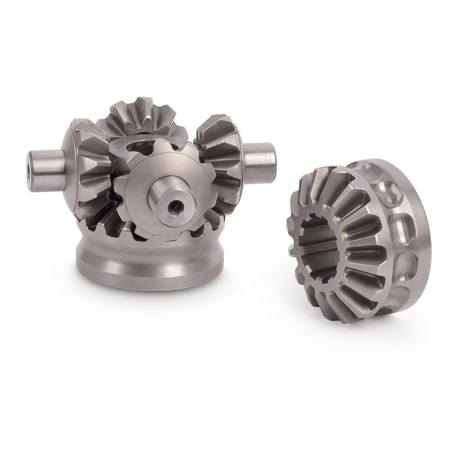

Что на фото увидел, что сквозное отверстие в блокировке, в случае поломки полуоси можно выбить через вторую полуось. Это классно!
Это да, вот картинка с сайта
У меня ИЖ-ТЕХНО принудилово пневматическое стоит, там без снятия дифа обломок не достать. А тут вторую полуось снял и выбил обломок.
Ну выбил. а от оторванной полуоси ещё и куча металлической пыли и осколков остаётся. И их тряпочкой не сотрёшь.
Всё равно приходится диф снимать и разбирать.
Благо это просто и не требуется после сборки снова регулировать.
Так что так себе преимущество, разве что на самый крайний случай, выбил обломок, вставил новую полуось, перекрестился и поехал.
