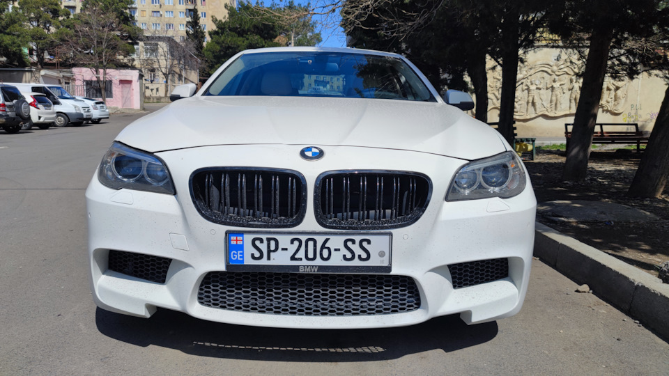

Всем привет!
Сегодня было жарко, градусов 29-30. Сел в машину после солнца, было жарко. Климат заработал и после минут 10-15 заметил такую вещь — из моих воздуховодов (слева и справа от руля) воздух идет слегка прохладный, в то время как у пассажира и задних воздуховодов хороший холодный, как и полагается.
Тыкал и так, и сяк, ничего не понял. Че за фигня и как исправить если что?
