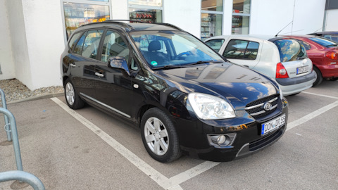

Приветствую. Может кто сталкивался с установкой коробки от Киа Рио или другой Киа, 6 ступки на Киа каренс 3? Не устраивает меня дифференциал скоростей. На 120 км.ч. 3400 оборотов. Это не дело. Если 160 еду, 4500 оборотов примерно или чуть больше. Это жесть. Может статьи есть какие то?

совсем легко переделать не получится. корейцы- такие корейцы… игрался с M56CF1 и M56 CF2. подшипники на валах разного диамерта, соответственно и шестерни передач с коробки в коробку не перекинешь. на этот мотор можно подобрать коробку в сборе, но тогда может прийдётся играться с датчиками и тросами переключения передач.
себе перекидывал внутренности от дизельной коробки, так как есть несколько версий коробки в разном исполнении: для дизельного мотора 1.5 и бензинового 1.6 с стартером перед мотором и для 2.0 ( G4GC) стартер за мотором.
otoba.ru/transmissii/hyundai-kia/m5cf3.html
На сколько помню разница между 4 и 5 скоростями примерно в 500 оборотов. Обратитесь к умельцам, которые чинят коробки, чтобы подобрали и заменили шестерни пятой передачи с более низким передаточным числом. Получите более существенную разницу в оборотах. Например: с 4 на 5 в 1000 или 1500 оборотов (как подбирут пару). Придется на четвертой побольше раскрутить движок, перед переходом на пятую, зато избежите проблем с установкой не родной коробки. Да и по деньгам точно дешевле будет.
Не знал что такое возможно. Тут в германии попробуй найди ещё такого мастера, который захочет такое поддержать. Попробую поискать. Спасибо!
В Германии наверно привыкли по инструкции работать, здесь у нас в России "кулибиных" хватает😁
Domilow
В Германистане не чинят коробки. Тупо только меняют на новую или хорошее б.у.
