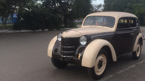

Разборка подошла к концу, разобран салон, двигатель, сняты молдинги и прочая требуха. Разбор считаю завершенным хотя всё произведено на 98%.

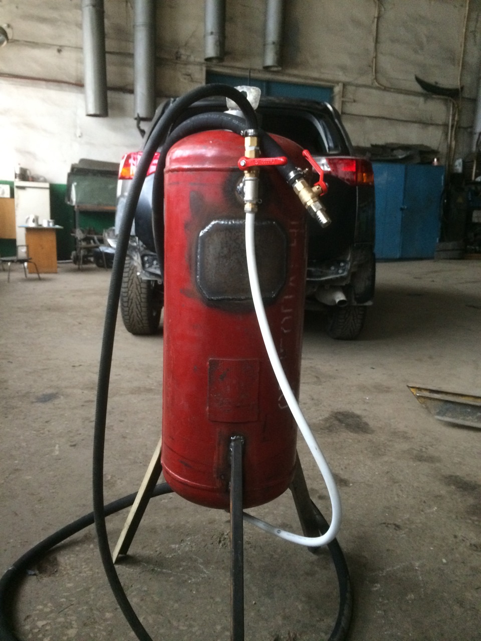

Но не об этом. Настало время содрать старое, перед тем как править косяки минувших лет. Задумался как снять "кожуру". Тащить машину и отдавать на пескоструйную обработку считаю лишней тратой времени, сил и денег. Для этой цели изготовил установку сам, а учитывая, что размениваться на мелочи не люблю то изготовил монстра, выдающего в пределах 500 литров в минуту, с приличным запасом песка. На фото. Сегодня установка прошла испытание на 401-м диске, зачистив его до бела. Теперь нужно много песка, немного времени и результат не заставит долго ждать.

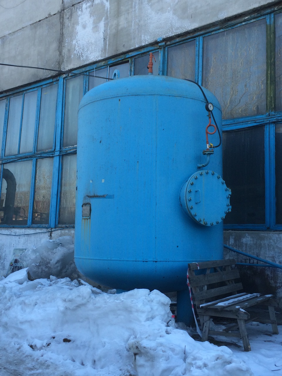

Привет коллега ! А что за сопло на выходе и с каким проходным диаметром ? Если компрессор мощный и большой ресивер, то советую не пожалеть денег и купить сопло с каналом " ВЕНТУРИ " из карбида бора . Один раз попробуеш, потом на сопло с прямым каналом и смотреть не будеш, а когда увидиш результат и скорость обработки и экономию песка до 40 % то вспомниш меня добрым словом . ( надеюсь )
Привет. Да, я уже давно думаю о вентури. Нужно заняться этим делом. У меня обычная свеча стоит. Вот если использовать свечу как суженный канал, а из металла выточить ворону вентури, вопрос как долго воронка прослужит?! Меня это беспокоит. Но учитывая что соприкосновение частиц не под прямым углом то думаю данный вариант имеет все шансы на существование.
Сколько давишь в неё? 10?
6-7
Здорово, но у нас специ рекомендуют гранулы пластмассы — от них металл не греетьса и тогда его не ведёт
Ха, все понимаю, мне тоже спецы об этом говорят, мол поведет. Но что значит греется, какая температура и тд. Я считаю что пара градусов в плюсе не даст отрицательного эффекта на каком либо участке кузова.
там, что-то с физикой связано… За что купил-за то и…
Вопрос мелочный, метал толстый и площадь большая, буду обрабатывать фрагментами, осторожность не помешает, а то вдруг правда поведет)
ты же не горелкой работаешь! Это ланос поведет или разорвет от воздуха!
не, его первые же песчинки насквозь пробьют))))
