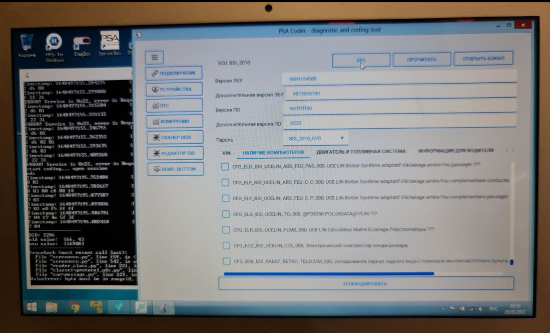

Теперь нужно было его как-то настроить откодировать вручную под мою конфигурацию. На просторах интернета все говорит, что этот тип BSI вручную не кодируется, и тут на помощь снова пришли ребята Дмитрий infizer и Александр Colobok82
Подсказали что нужно делать. Дмитрий скинул свою программу, которая умеет кодировать блоки через Ардуино и какой-то патч для DiagBox.
telecoder.ru
здесь можно подробнее узнать об этом.
Для этого нужен Ардуино с кан модулем + скетч канхакера; воткнуть это все в диагностический разъём и настраивать.
Дальше программа определяет поддерживаемые блоки и позволяет выбирать доступные параметры.
С её помощью я настроил свой новый BSI, вбил свой родной VIN, и принялся устанавливать в авто спустя какое-то время.

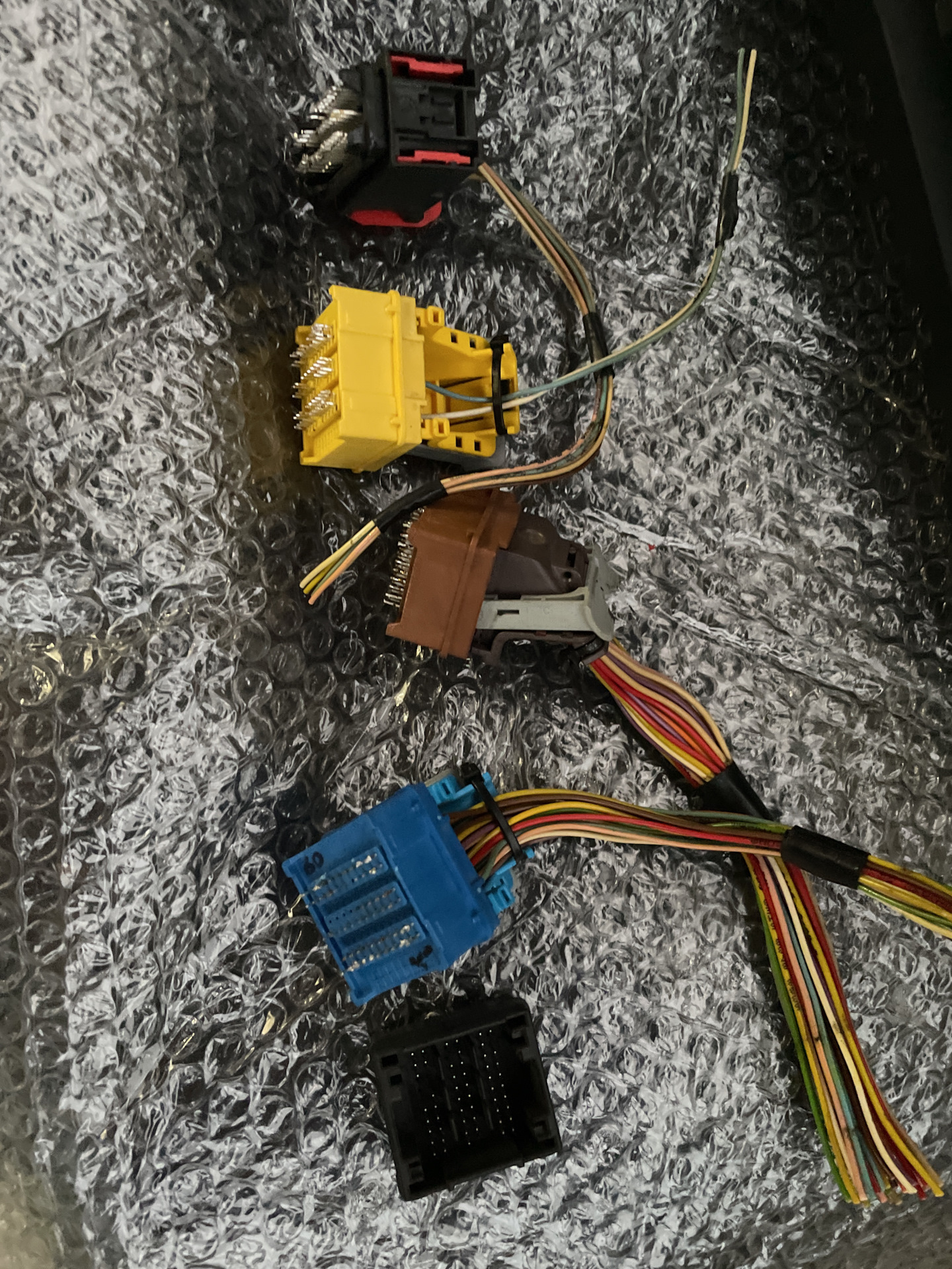

В салоне пришлось повозиться, чтобы перепиновывать основные провода, которые позволят запустить BSI уже непосредственно в авто.
BSI 2004 EV отличается от 2010 разъёмами и логикой работы некоторых функций.
Например обогревы зеркал и стёкол реализованы напрямую в блоке BSI, в то время, как в BSI 2010 работает через управляющий сигнал на выносное реле, а сами силовые выходы подключены в отдельный блок реле и предохранителей!

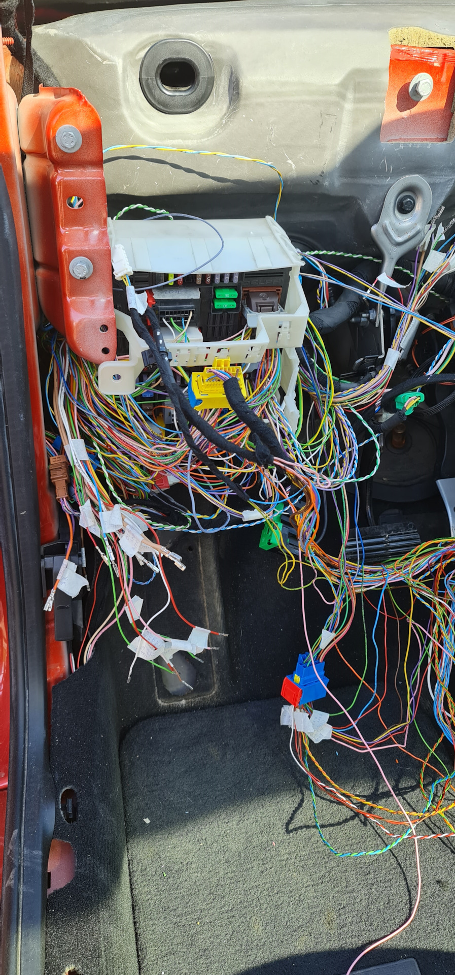

После пары дней кропотливой работы получил вот такую картину

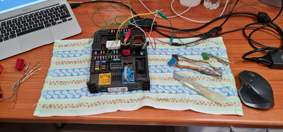

Первый запуск блока
Скрестил пальцы подал питание на авто! 🙈
До этого я только перепиновывал и подсоединял провода ко всем блокам и ждал когда закончу с BSI.
Первый глобальный тест выявил только подрулевой переключатель и BSM. Стал искать все остальное методом перетыкания в шины других разъёмов и все блоки постепенно появлялись.

Пока думаю, решил привести в порядок главный жгут под торпедой: там нужно было добавить новые шины, провода, и все как-то упорядочить.
Перепиновал разъём для мультимедиа NAC. Для этого покупал целую косу от Peugeot 508 R8;
блок ATB, добавил проводку под селектор АКПП, кнопку запуска и тд. Много работы было и остаётся.

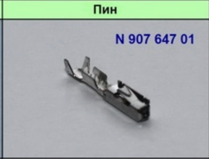

Здравия желаю!Удачи вам в доведении проекта до логического завершения.Не подскажете номера пинов папа-мама для 60 контактных разъёмов bsi?Что-то всю голову сломал с поисками.Или тут только бушную косу искать?
С уважением, Алексей.
Спасибо!
Огромное спасибо!А пин-папа, под обжим на провод, к такой мамке в природе имеется, не в курсе?В каталоге VAG у этого разъёма ответной части в виде пина-папы не имеется.Нашел вот этот номер от BMW-61131383672.Вроде-как должно подойти.Извините за назойливость.
