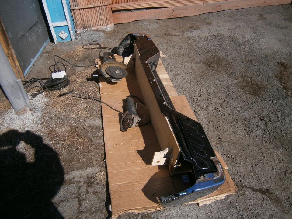

Для более глубокой посадки бампера пришлось на 2 сантиметра подрезать верхнюю планку бампера с 2х сторон. Центр оставлен.
К стати. Наелась маленькая болгарка, вроде крутит но для пропила как бы мощи не хватает. Кто в курсе, что с ней, может щетки надо менять? Короче мучился большой, благо круги тоненькие были.
В общем бампер сел плотно, на сколько это можно.
Верхнюю пластиковую накладку пришлось подрезать по высоте и по толщине. Иначе крышка кузова за нее цепляется.
