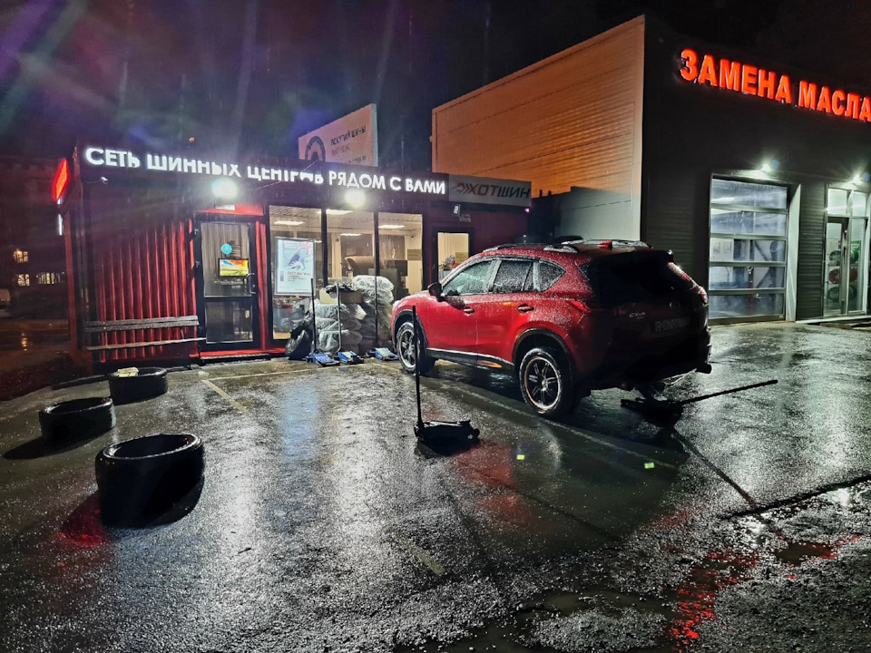

Начали мои летние колесики, после зимовки, подбивать руль на 110, и решил я заехать на сетевой, круглосуточный шиномонтаж хот-шин для их балансировки.
Мне отбалансировали, дорого конечно вышло (2,5к), но отбалансировали так, что стало только хуже.
Благо у ребят есть чеки и гарантия аж 3 дня, приехал на следующий день для ре-баланса.
Приехал вечером, чтобы не было очередей и мне все сделали без суеты.
Меня встретил другой мастер, начал проверять и оказалось: три из четырёх колес перекачены и все 4 колеса разбалансированы, а проехал максимум 20км по городу и бордюры не собирал.
Мило пообщались, посмеялись, что прошлый мастер откровенно плохой и я уехал.
Катался уже больше, но руль начал подбивать, опять. Мастер мне говорил, чтобы я приехал еще раз, мол температура через ноль еще прыгает и давление может скакать, типо приезжай когда тепло будет.
Приехал в третий раз на тот же шиномонтаж с просьбой проверить колеса, уже не по гарантии, просто проверить и понять надо ли балансировать или придираюсь.

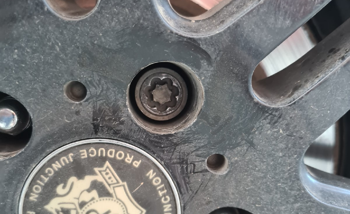

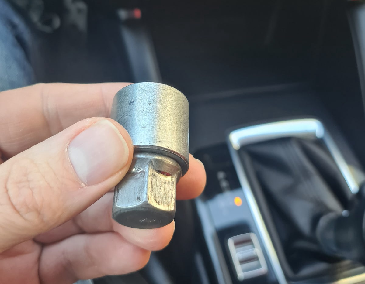

И тут начался веселый квест: новый мастер, уже третий, при откручивании секреток свернул ключ секретки.
В одно мгновение мой мир аж перевернулся и все проблемы оказались просто фигней по сравнению с этой, проблемой снятия колёс.

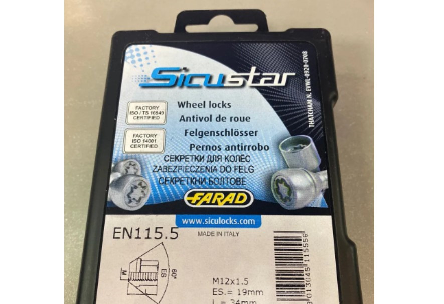

— секретки должны быть с кольцом, чтобы нельзя было снять секретку набив экстрактор (такая универсальная головка, которую набивают на любую гайку, даже слизанную и откручивают её)
— секретка должна быть сделана из качественной стали, а лучше сплава, чтобы было не так просто с ней справиться при манипуляциях
— у секретки должно быть 2 ключа для того, чтобы если вы 1 потеряете, второй вам помог
— идеально ставить 2 секретки на колесо
Вот именно такие секретки и стояли на моей машине 5 лет и не приносили ни каких хлопот. Кстати, для повышения безопасности колес у меня на машине было аж 2 комплекта таких секреток.

когда мне второй раз балансировали колеса, мне закрутили все гайки пистолетом. Мастер конечно доставал динамометрический ключ и протянул им, но это было после того как притянул все гайки пистолетом, а я это продолбал, видимо отвлекся в телефон.
Когда приехал к ним в третий раз, и мастер начал все откручивать и наткнулся на секретку, которая пистолетом не открутилась, взял длинный ключ и навалил на неё всей силой и тупо слизал ключ.

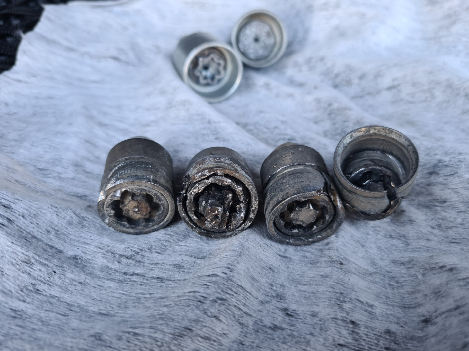

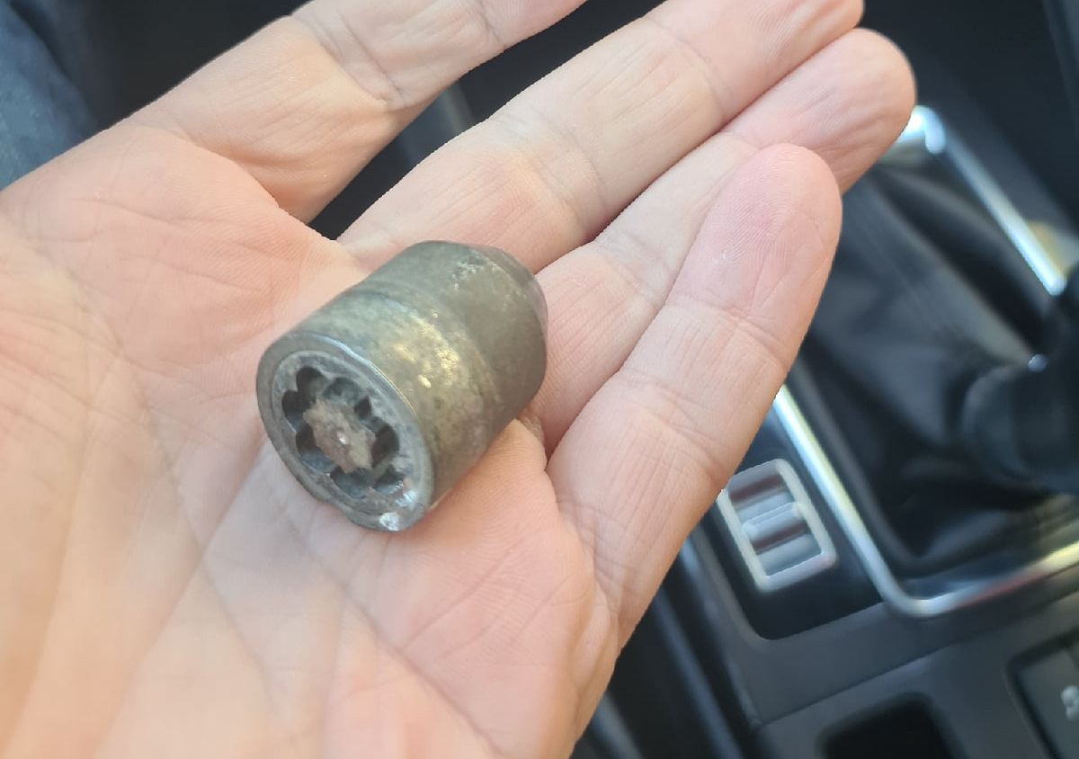

О том как снял секретки

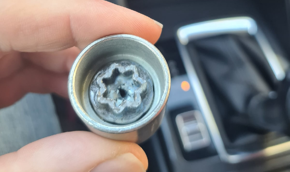

Наличие второго ключа дома не помогло, все секретки были затянуты так сильно, что даже с ключом они не давались, а лишь начинали слизываться. Кстати, второй комплект секреток снялся с трудом, но снялся. Остальные обычные гайки были тоже затянуты очень сильно, но их мы открутили.
Первым делом погуглил варианты снятия и поехал к своему товарищу Klopyra снимать, что мы только не пробовали:
— затянуть все остальные гайки и открутить эту — не вышло =(
— греть — не вышло =(
— снять все гайки и проехать 50 метров на 1 гайке на колесе — не вышло =(
— бить гайку молотом — не вышло =(
— крутить гайку и стучать по ней молотком — не вышло =(
— пытались привариться (не аргон, аргон не нашли) — не вышло, сплав такой, что к нему ничего не липнет — не вышло =(
Дальше поехал по шиномонтажкам города Сергиев Посад и мне везде отказали, сказали, что такие им не снять и если и снять, то они будут сверлить, а сверлить это минимум 6к за 1 секретку и типо долго и типо высверлят вместе со шпилькой.
Самое смешное, когда я в тех же шинках бывал ранее, мне все говорили: "тьфу, 2 секретки, да они не помогут, их снять проще пареной репы"

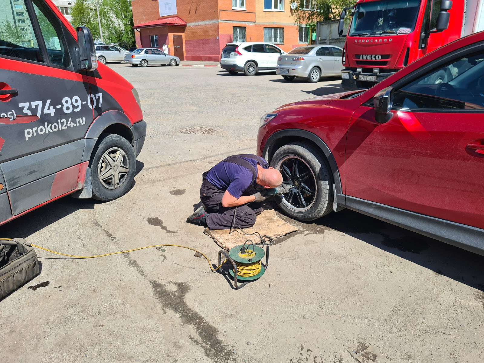

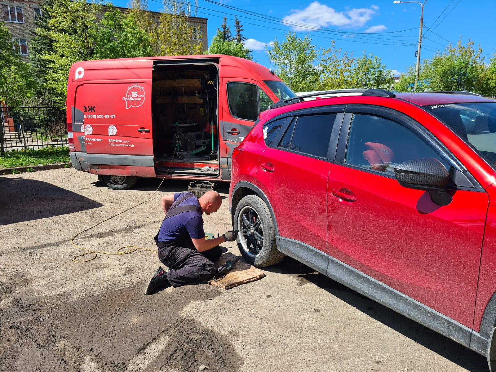

Пошёл гуглить уже не способы снятия, а именно компанию, которая снимет и нашёл вот такой сервис prokol24.ru, написал им в воццап, ответили, попросили прислать фотку секреток, прислал, и через 10 минут мне направили спец мастера, который умеет именно такие секретки открывать и он дал прув, что снимет.

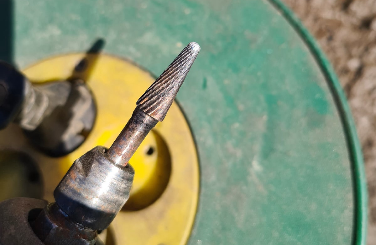

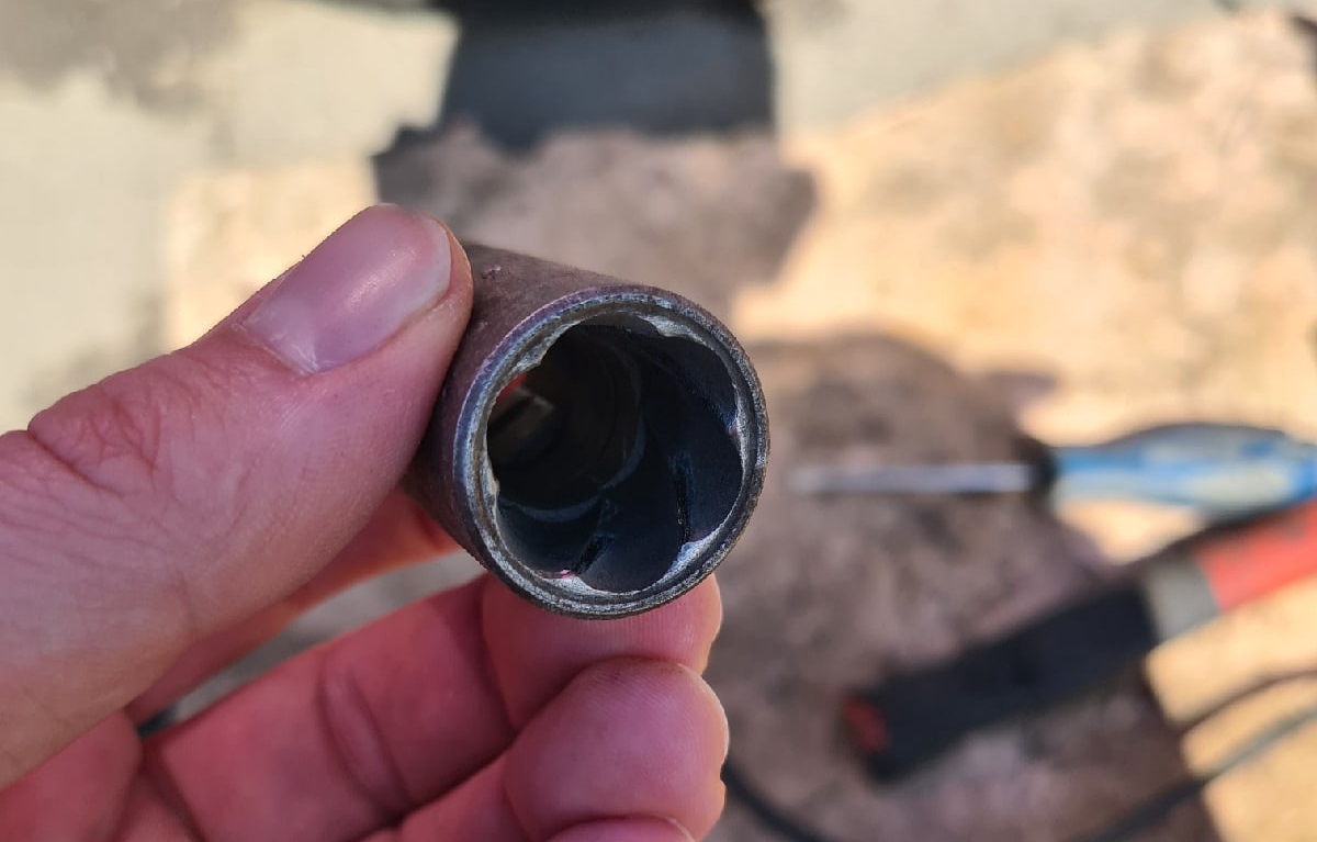

Приехал милый парень, достал все что надо и за 45 минут с 1 перекуром снял все секретки. Если честно, это было супер профессионально: раз, раз, раз, готово. Делал он все достаточно просто: сначала посверлил специальным сверлом, потом заточенной отверткой или чем-то оч похожим на неё разрезал кольцо, ударами молотка по ней, потом аккуратно вытащил кольцо щипчиками, а дальше набил экстрактор и скрутил секретку.

Что же касается той шиномонтажки, которая напортачила, то они сначала включили заднюю и сказали, ну мол срезали ключ секретки и что? у вас ключ плохой и вообще посоветовали ехать туда, где мне закрутили гайки ибо не факт, что я в другой шиномонтаже до этого не был, где мне затянули. Но мой аргумент, дык накой вы тогда полезли снимать секретку? вы же сломали вот только что, с вас и спрос — промолчали.
Говорю, давайте договариваться "по пацански", без судов, на что мне сразу дали телефон владельца всей сети и с ним уже решал вопрос. Недели полторы меня мурыжили обещаниями, что вот скоро-скоро, мне надоело ждать и как-то ездить на машине у которой любой прокол колеса автоматом превратить машину в камень не хотелось, и решил вопрос сам.
Владелец сети конечно разнервничался услышав ценник ремонта, но быстро согласился на покрытие моих затрат, хотя бы частично, за что ему лично конечно спасибо, но эту шиномонтажную я объезжаю за километр теперь и вам советую.

оригинальные хуже по качеству, чем фарад?
Не понял вопроса
у мазды нет оригинальных секреток, или почему был выбран farad?
С завода секреток нет, а покупать секретки у дилера не рационально вообще, поэтому выбирал сам
да, я вот выбираю между фактически mcgard (в оригинале у toyota) и farad.
У farad в каталогах черт ногу сломит, а про различие по названиям вообще непонятно, что лучше. Прочитал про "слизался ключ" и вообще уже что-то в сторону farad смотреть неохота).

Sicustar очень хорошие секретки, у меня на дастере такие, только болты.
На каробке с секретками есть пиктограмма, запрещено гайковертом крутить, даже если тянуть не сильно, от ударов ключ слизывается.
Когда машину делаю даже обычные болты не разрешаю гайковертом крутить.
Гайковертом это только закрутить по быстрому до упора, чтобы быстрее было, а тянуть уже руками, жаль что мало кто это понимает.
