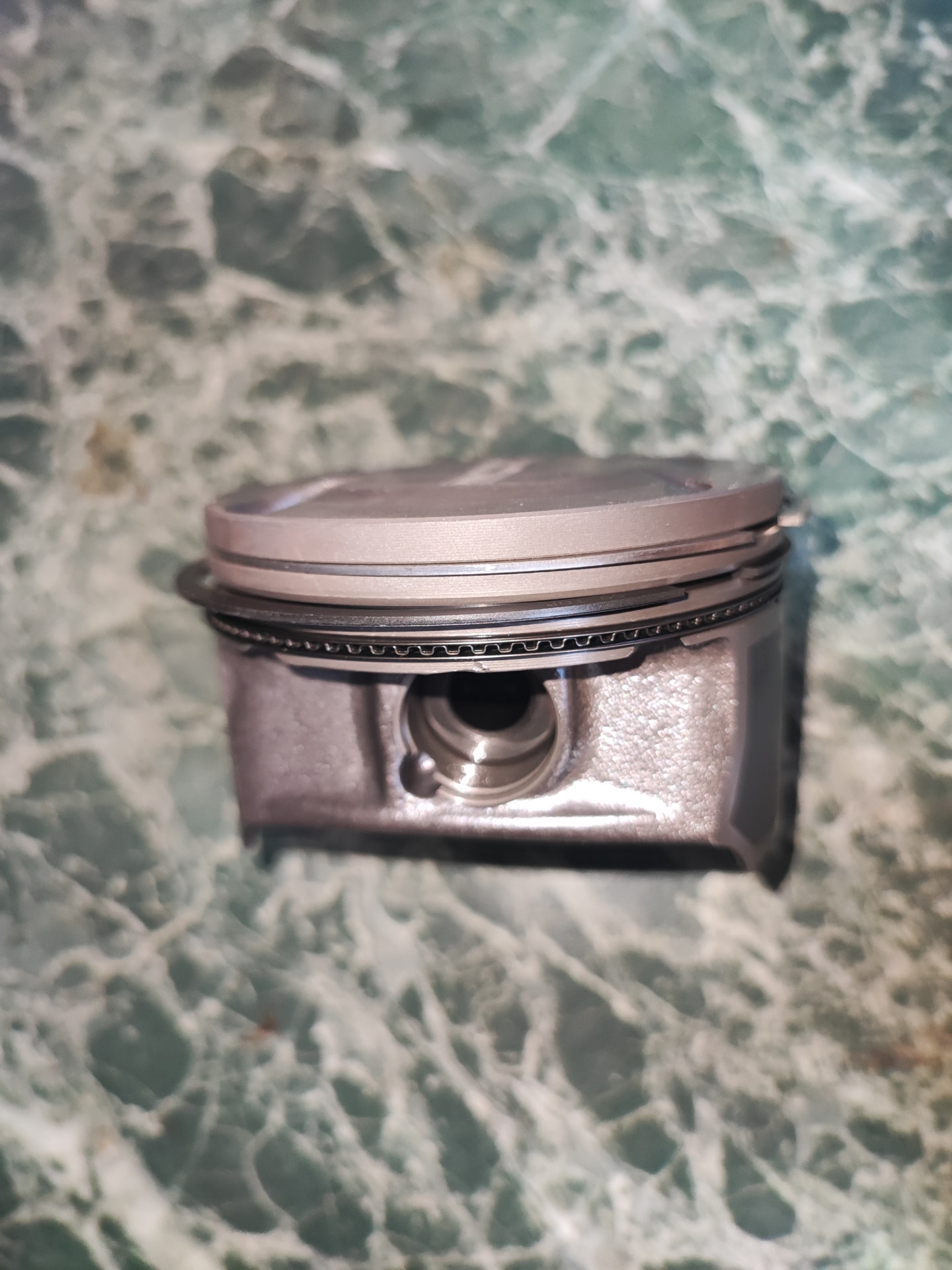

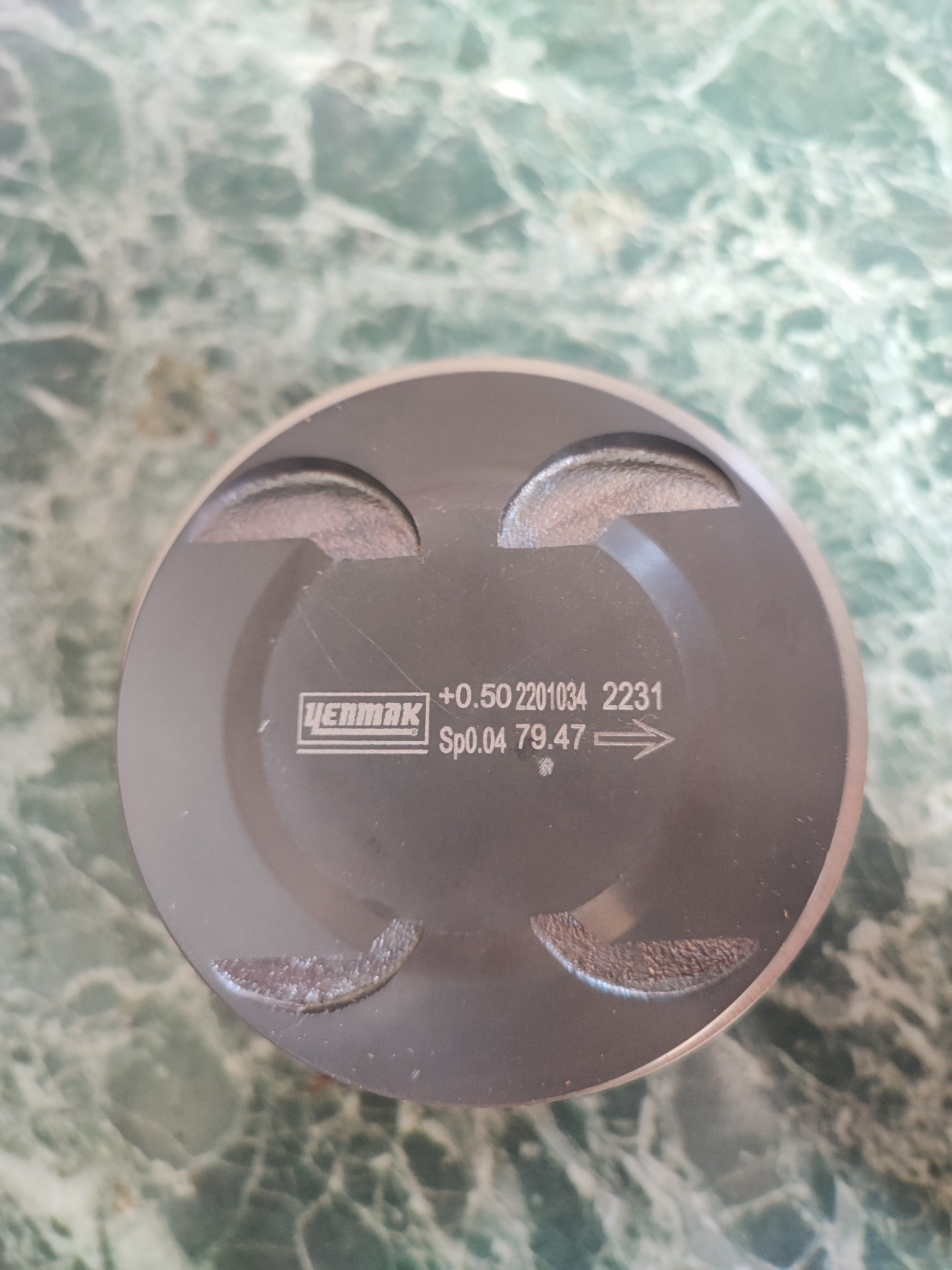

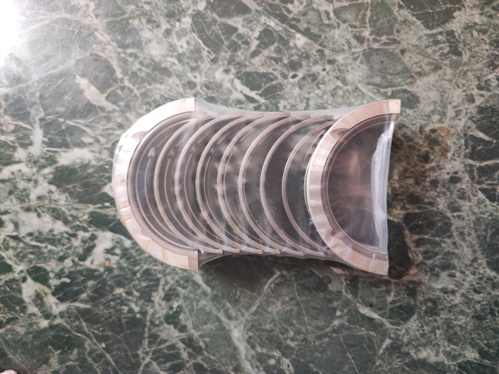

Поршня.
покупал ремонтные потому что у стандартных был зазор и кольца гуляли. Брал ремонтные 0.5, не стал покупать в экзисте Kolbenschmidt 41 492 610 уж больно цена кусалась в 56000 руб., в итоге в зял за 27000 руб., производства Турецкой фирмы Yenmak (или Чептак, как её иногда называют на русский манер), d79,50 0.50 1.2-1.2-2 31-04231-050.
В копмлеке, кольца, палец и стопора для пальцев.

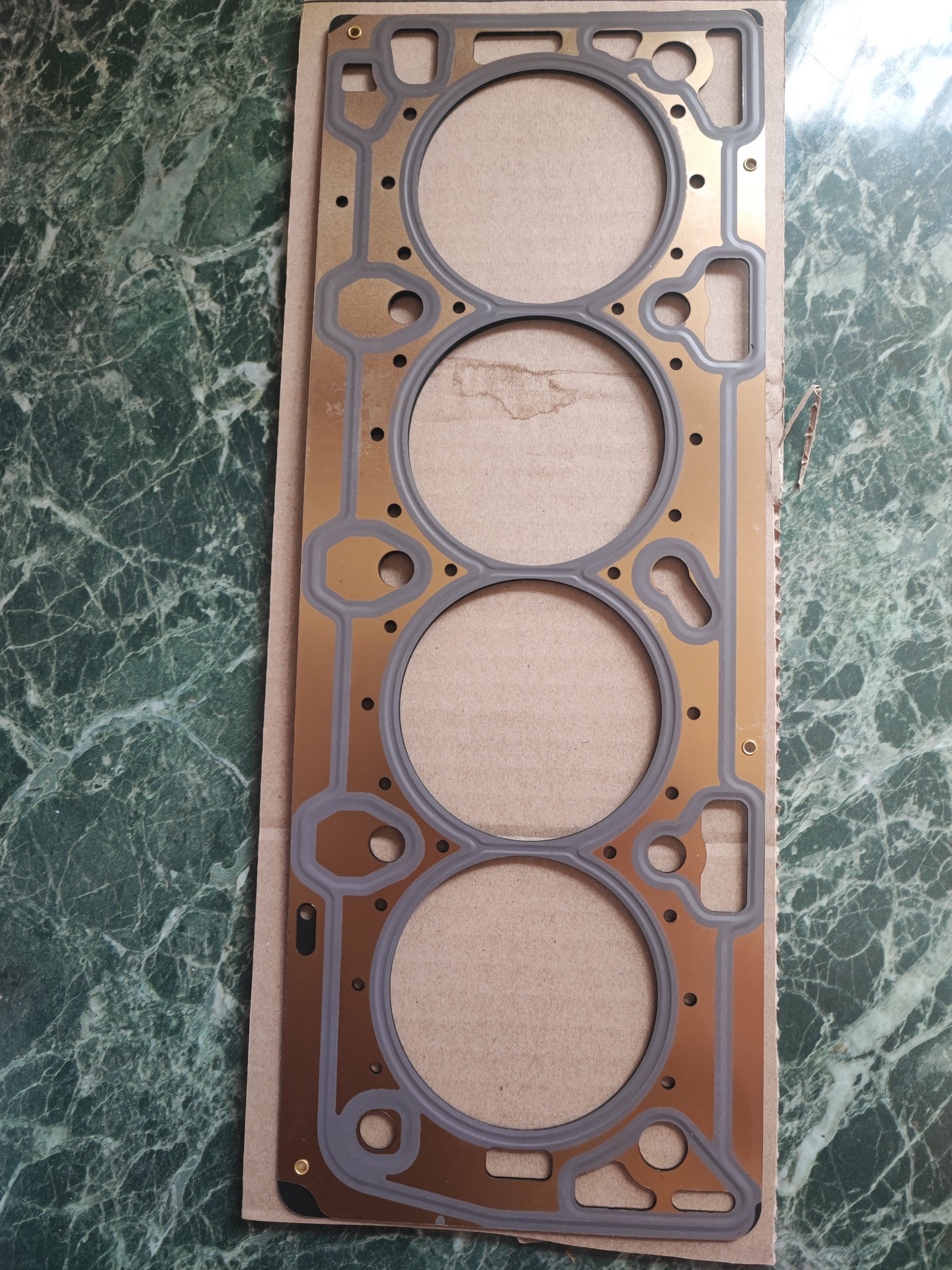

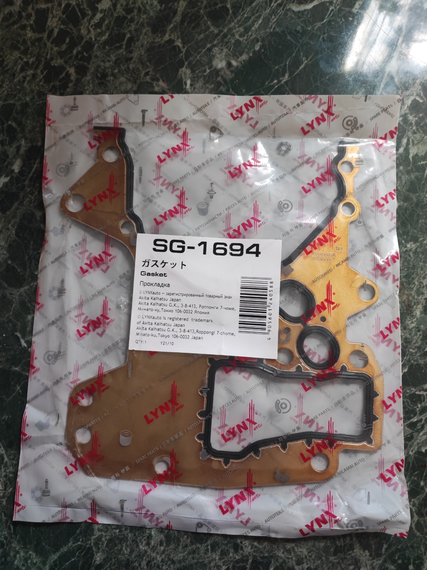

Прокладка гбц, 706 руб.
ASIN 55355578

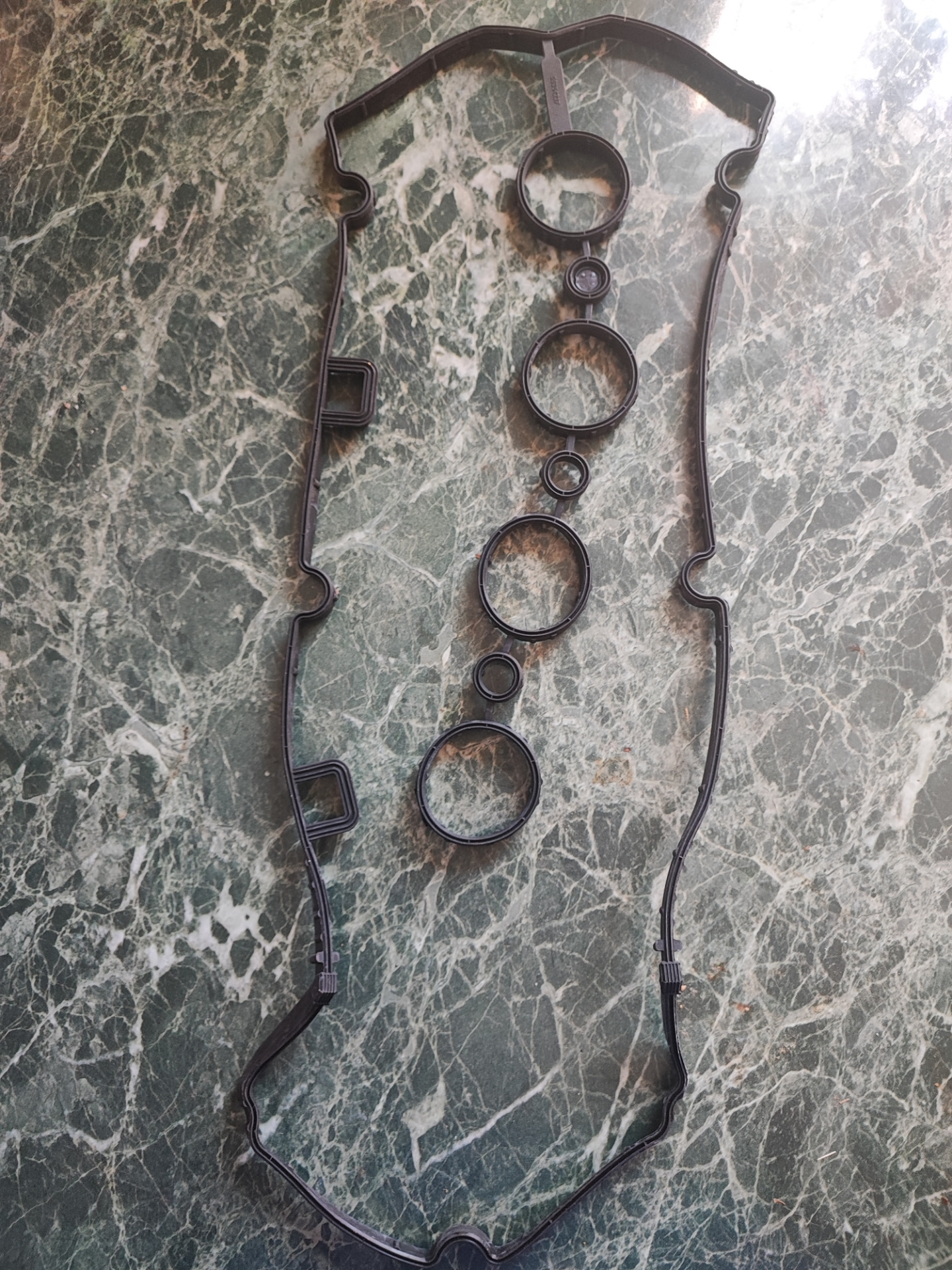

Прокладка крышки гбц.
BRAVE 55354237, 478 руб.

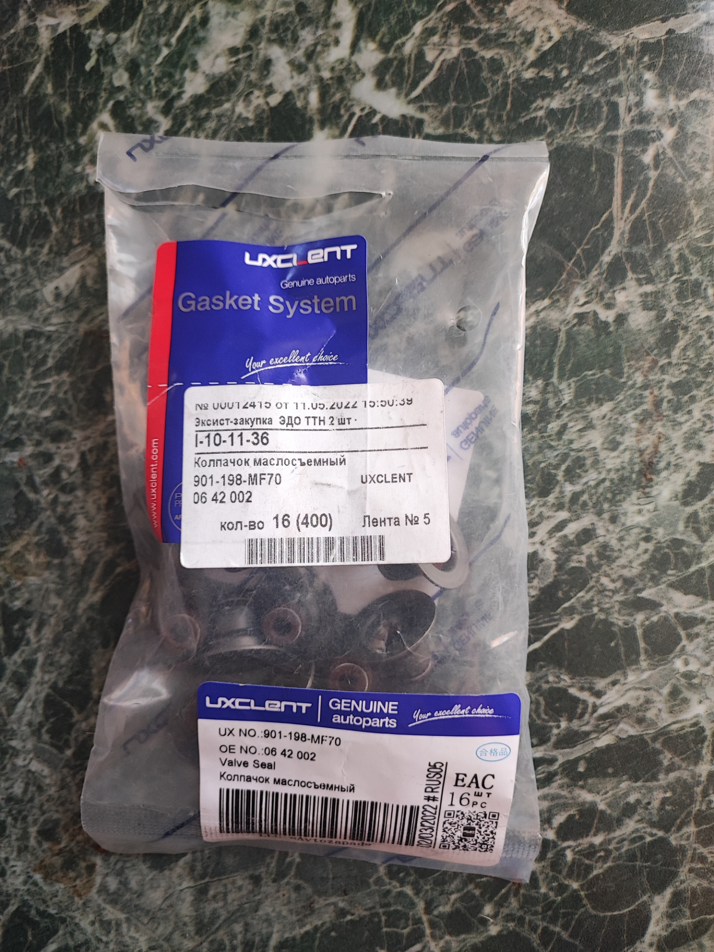

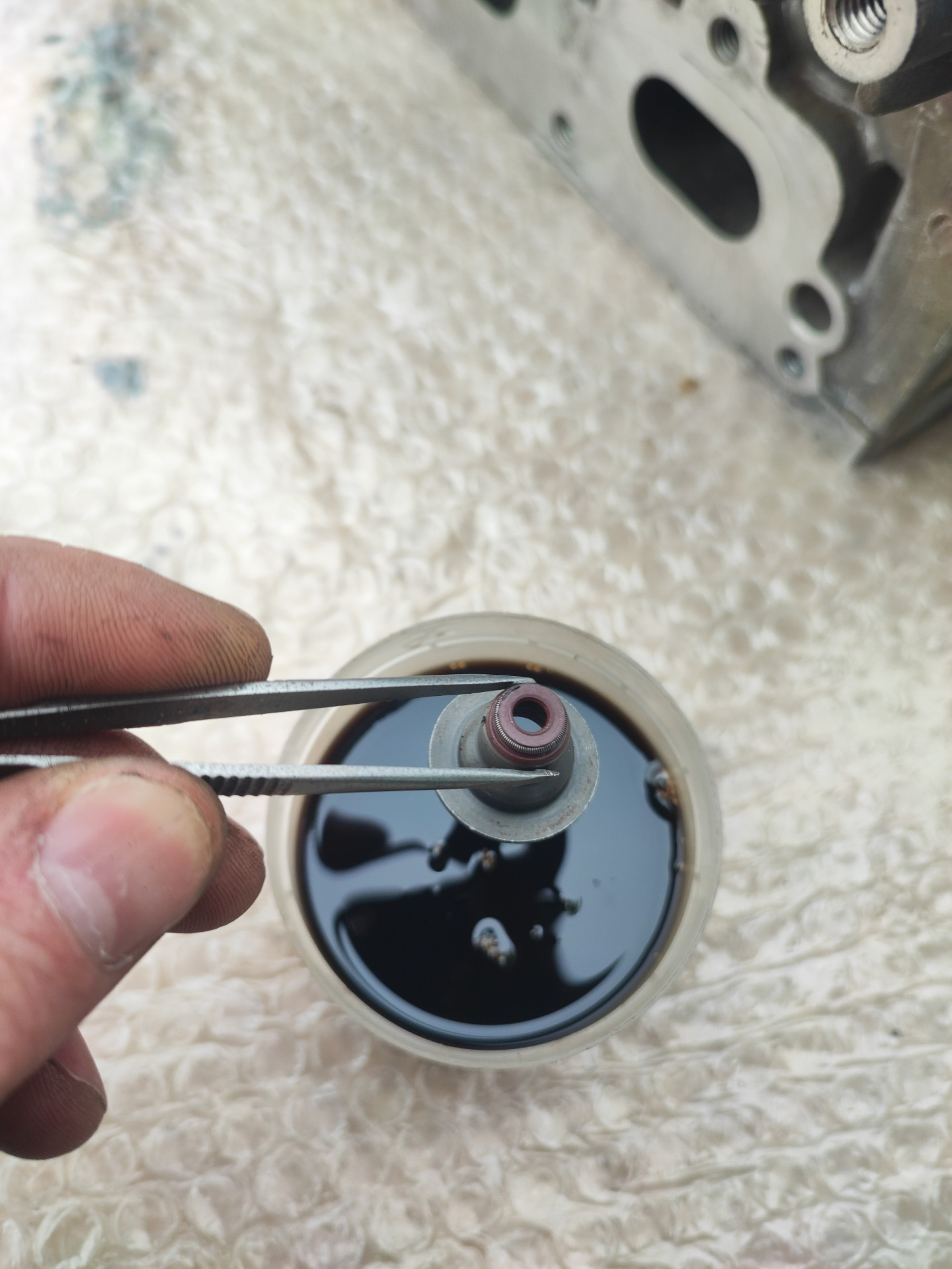

Колпачки маслосьемные.
UXCLENT 901198MF70

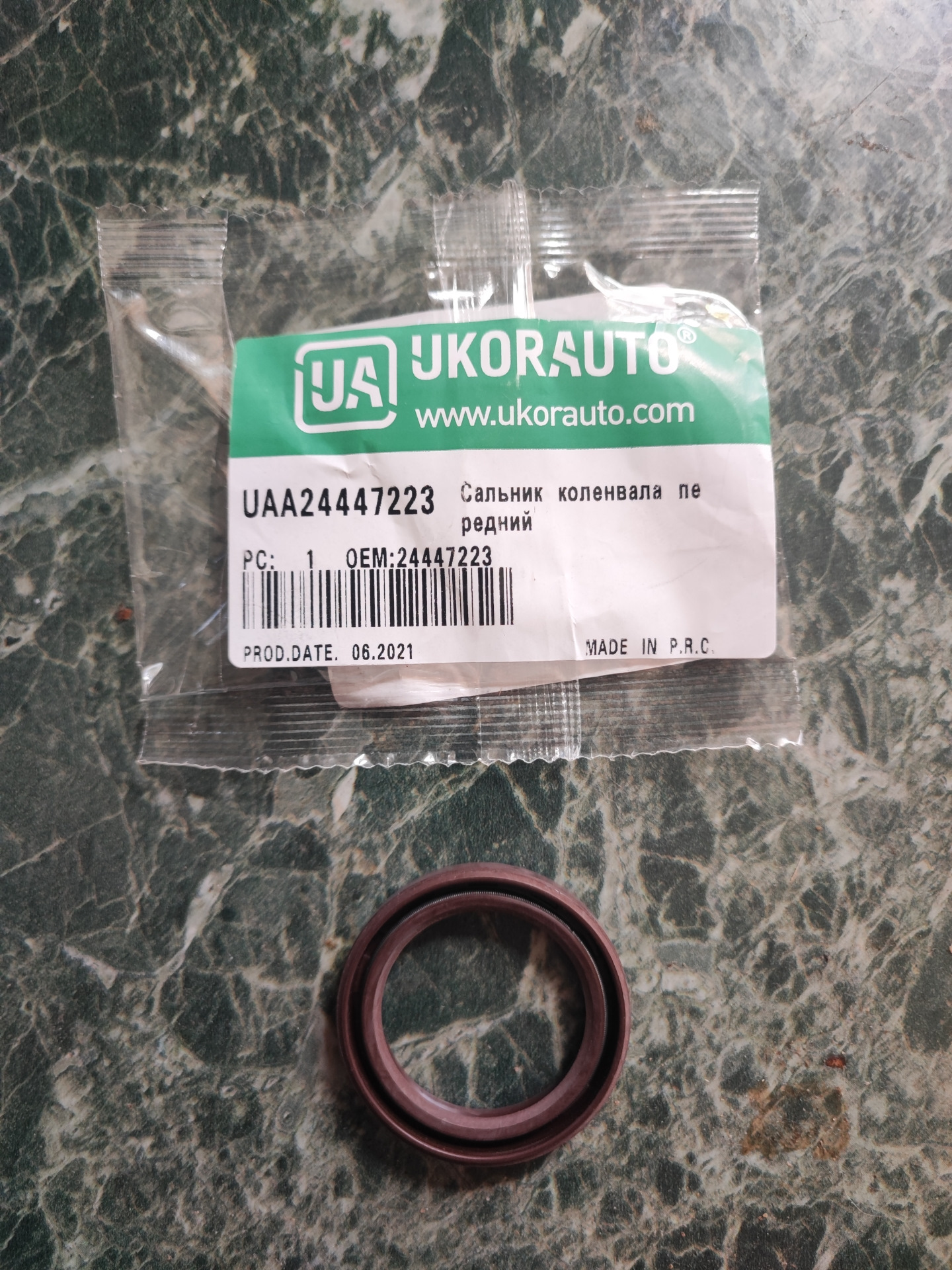

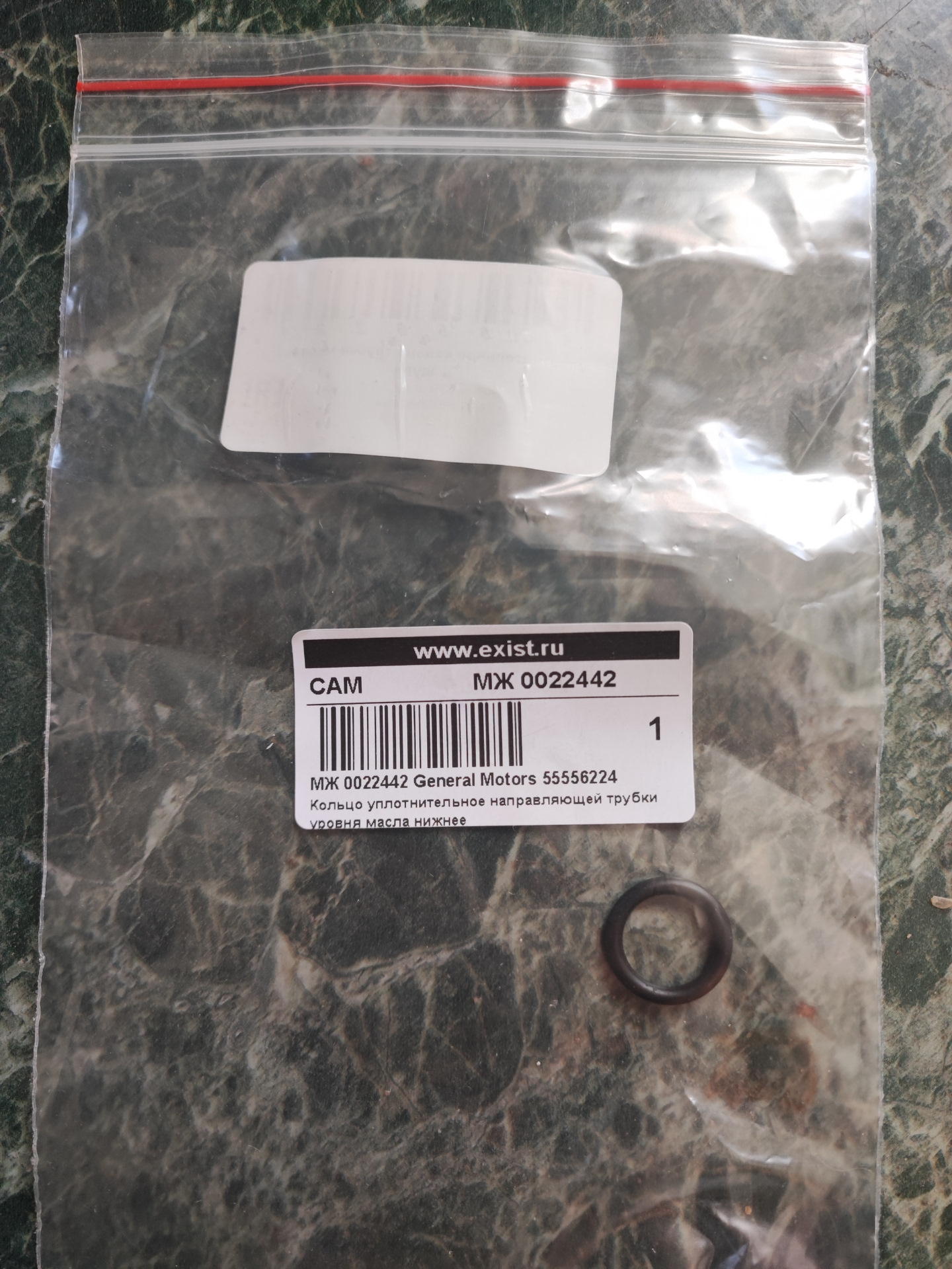

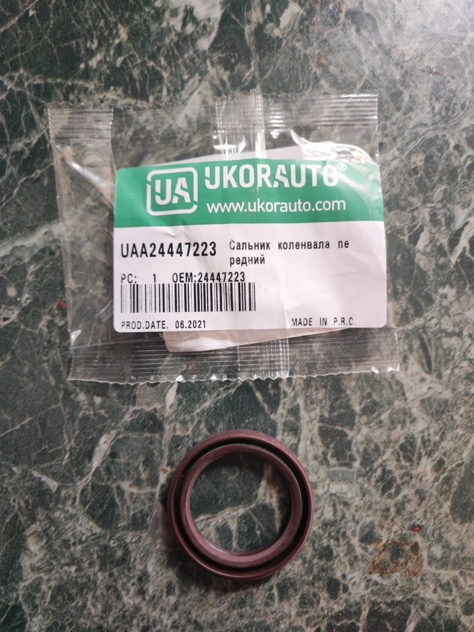

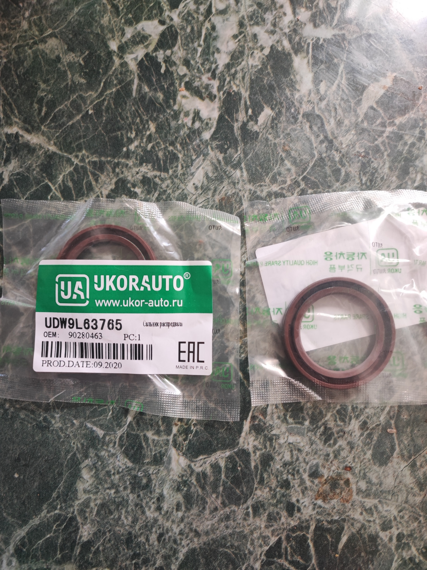

Остальное брал в экзисте, но у меня всё цены со скидкой, повезло хороший товаришь работает в экзисте, так что если кому то по близости надо будет на любую марку и модель запчасти обращайтесь.

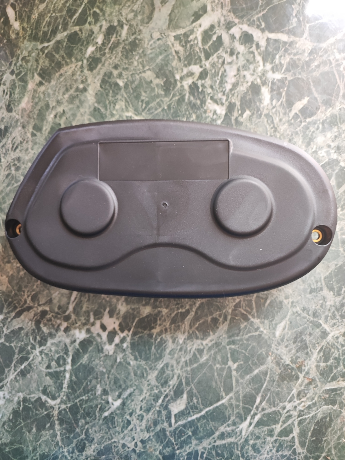

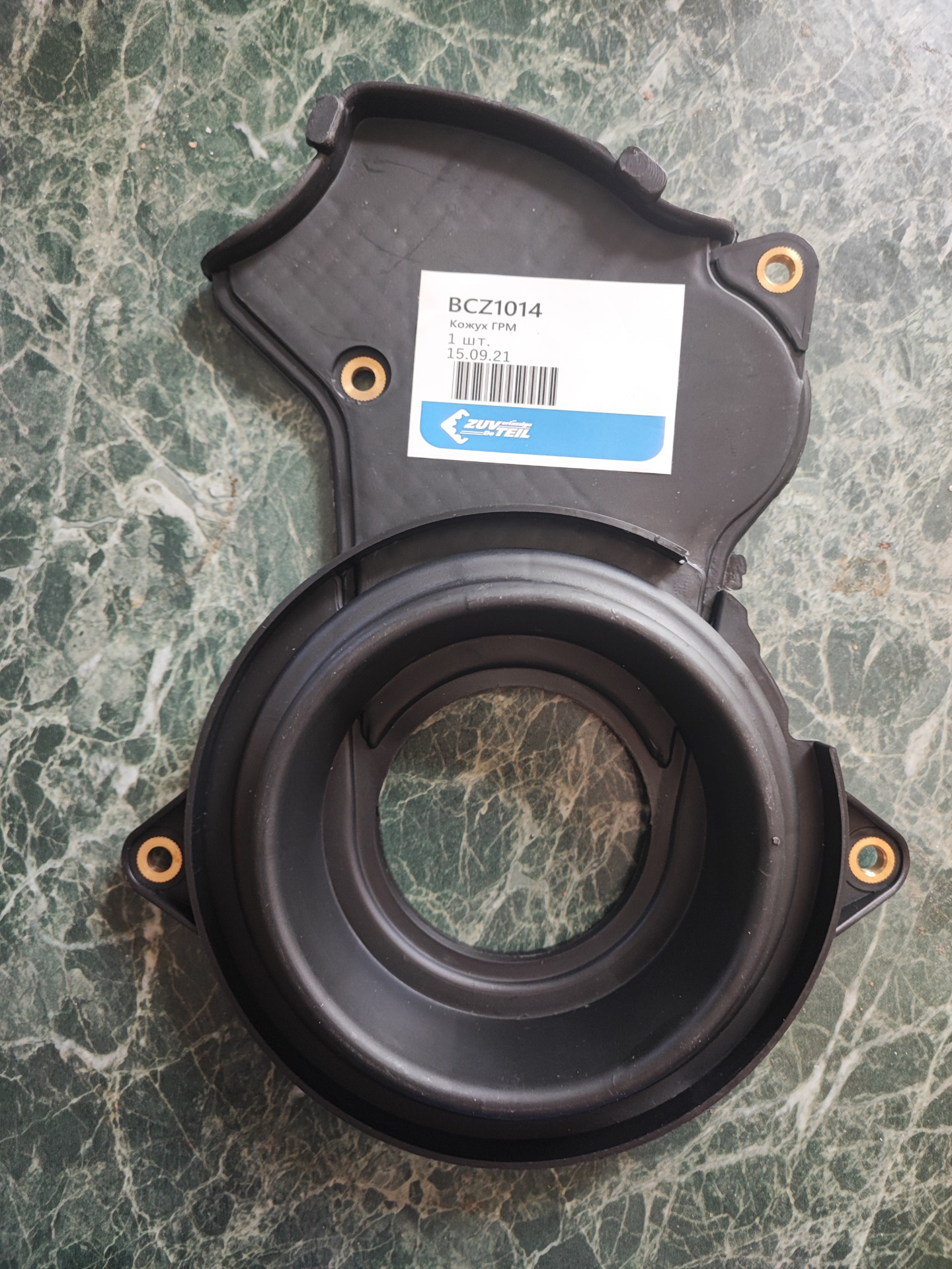

Ещё пришлось покупать кожухи ремня наружные, прошлый владелец сломал.

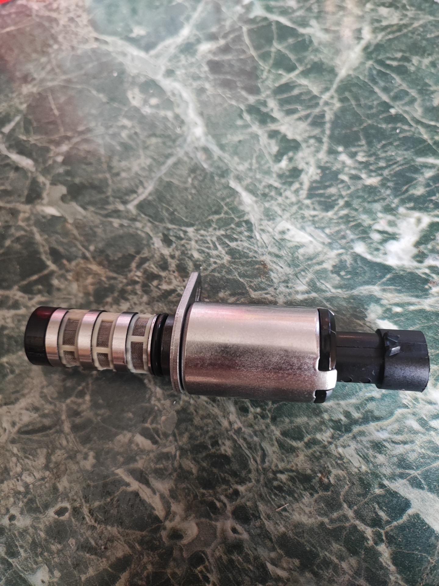

Также клапан электромагнитный, так же сломано крепления фишки, мудрить не стал купил новый.

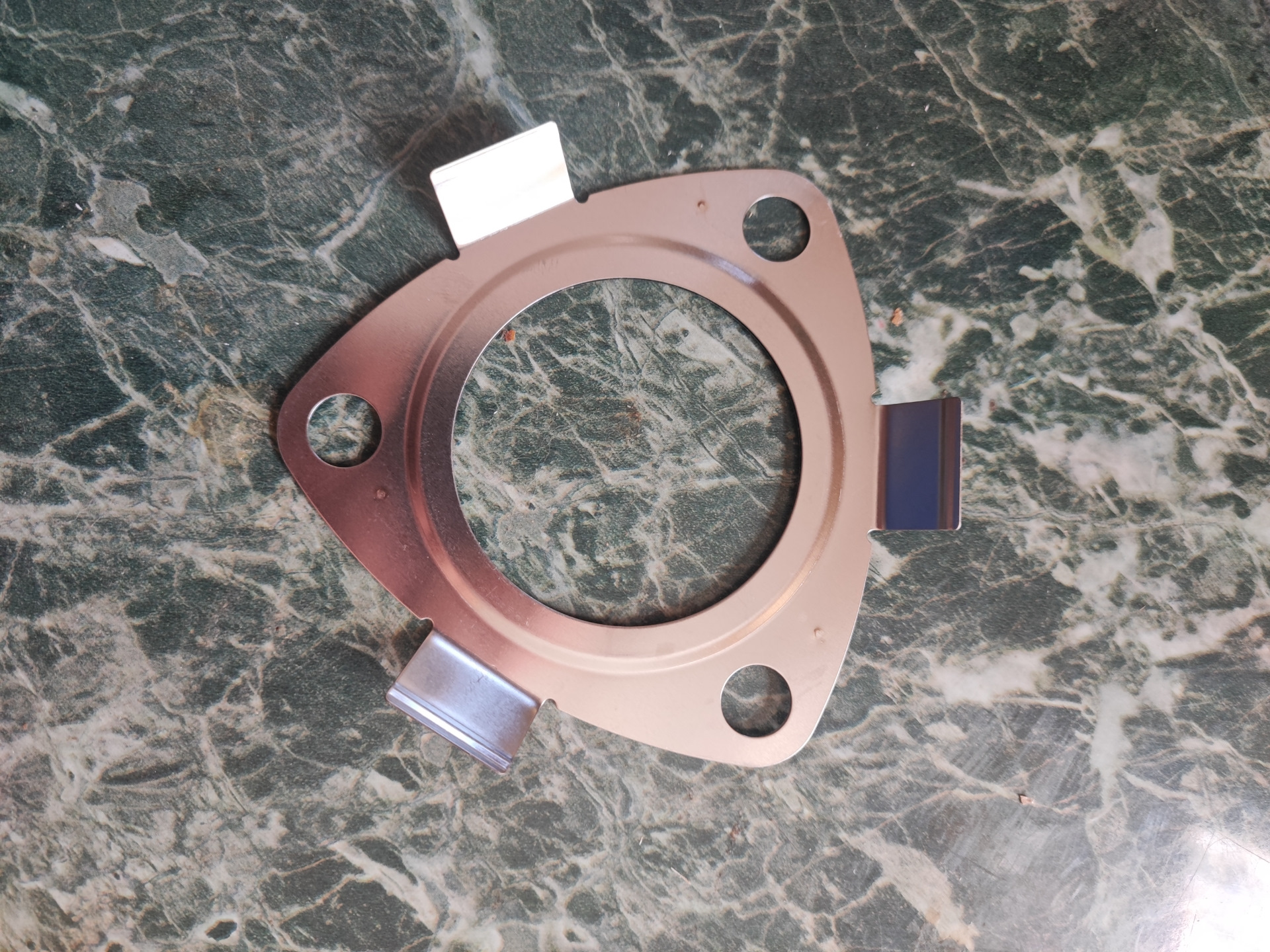

И ещё купил прокладку приёмной трубы

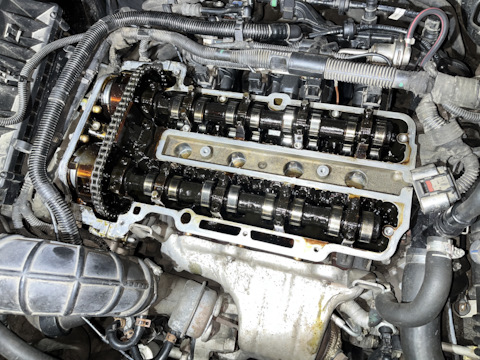

Теперь переходим к сборке.

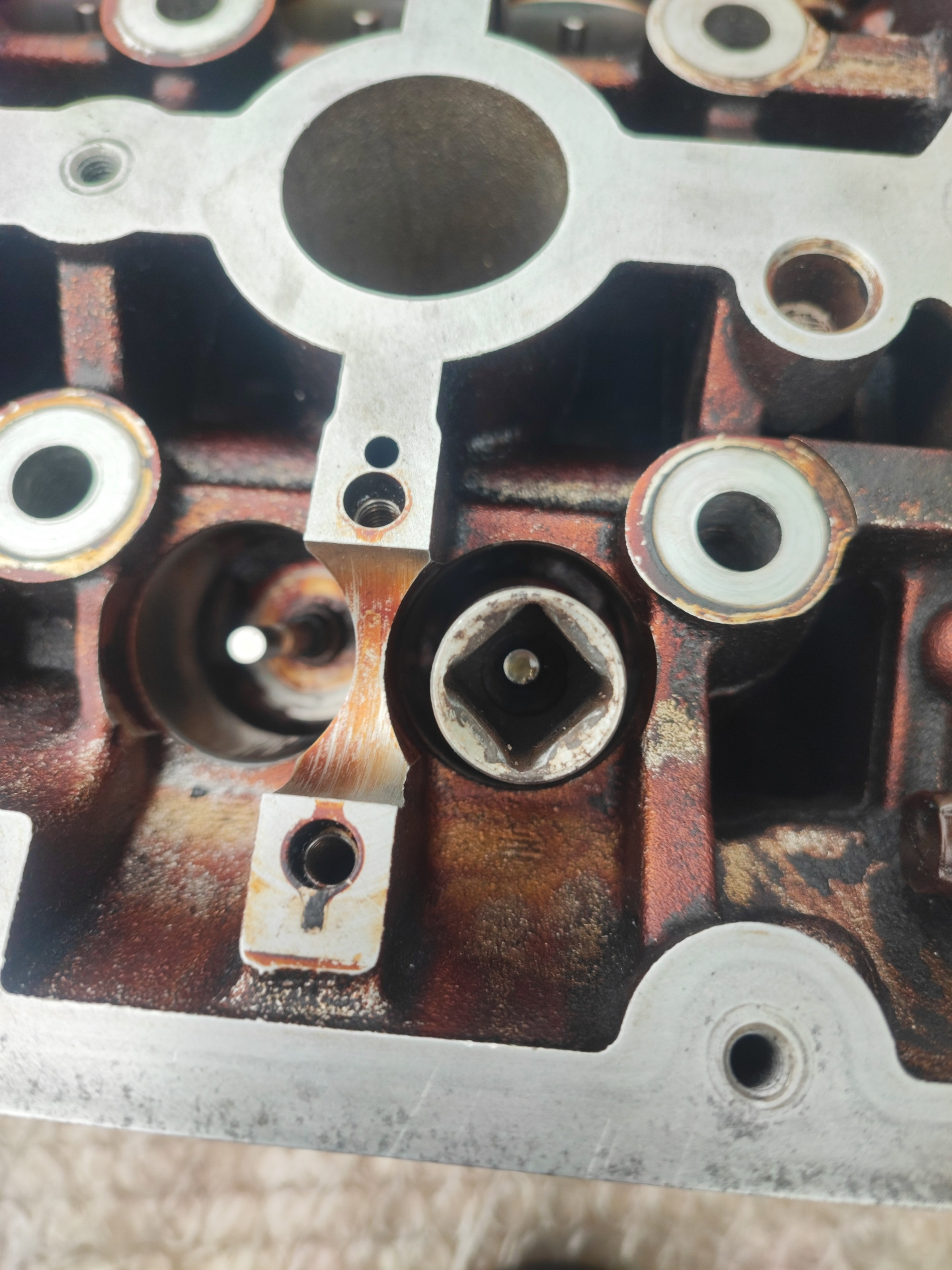

Первым делом занялся гбц, проточка обошлась в 2500, окей отдал и забрал.
Далее после проточки продул всё компрессором проверил втулки, всё олично.

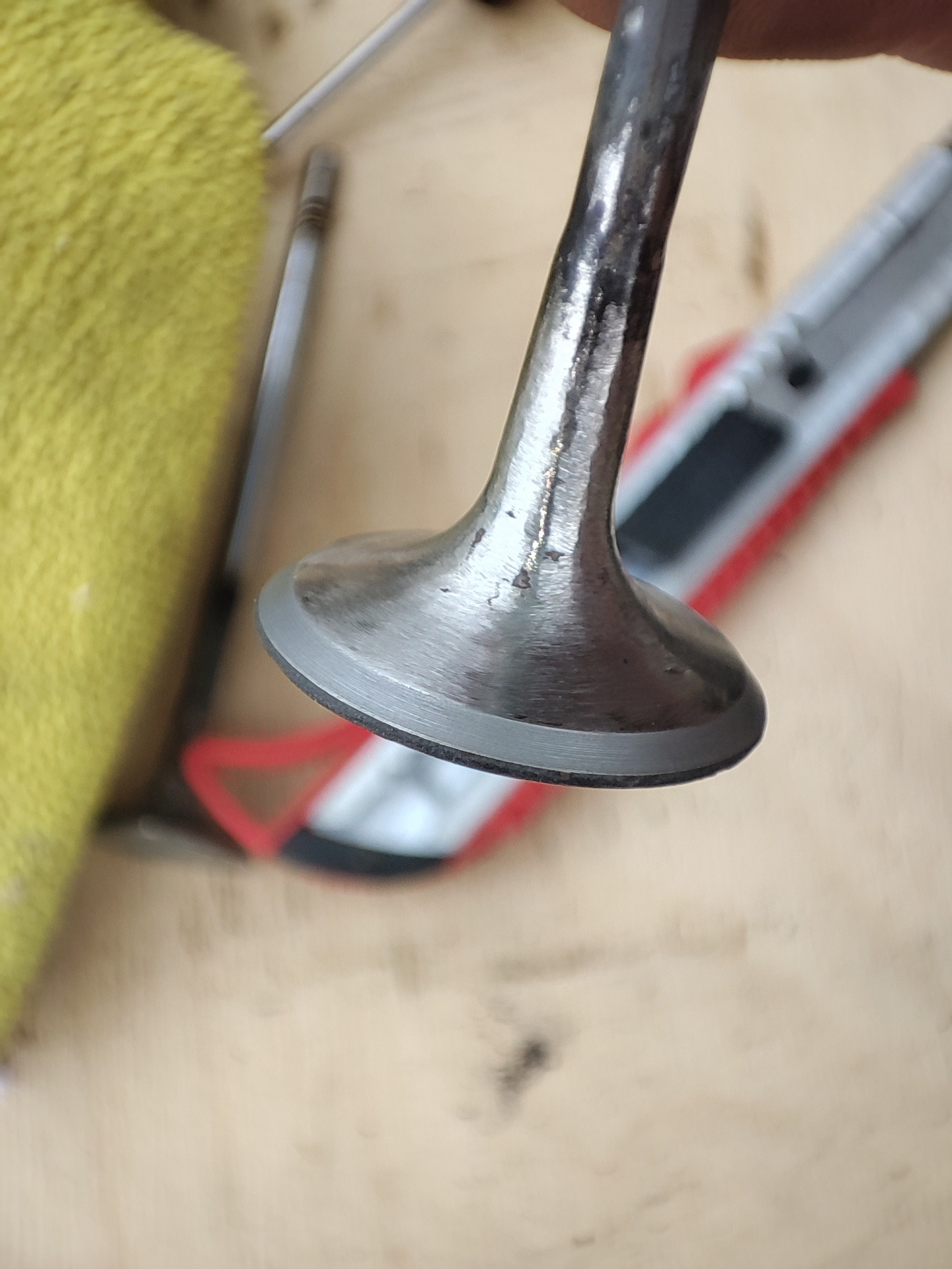

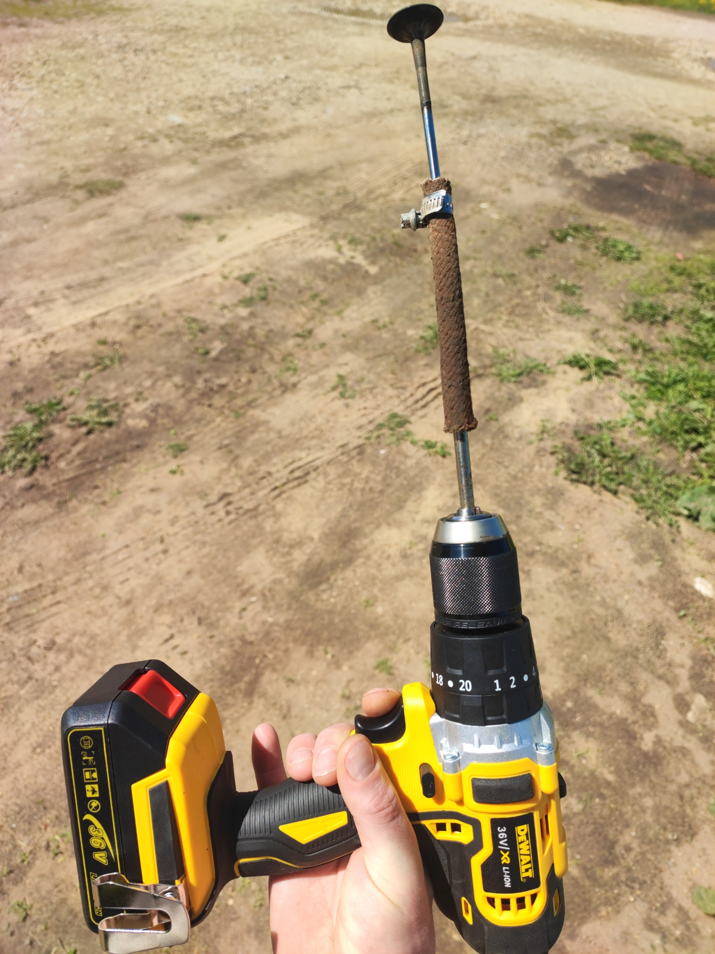

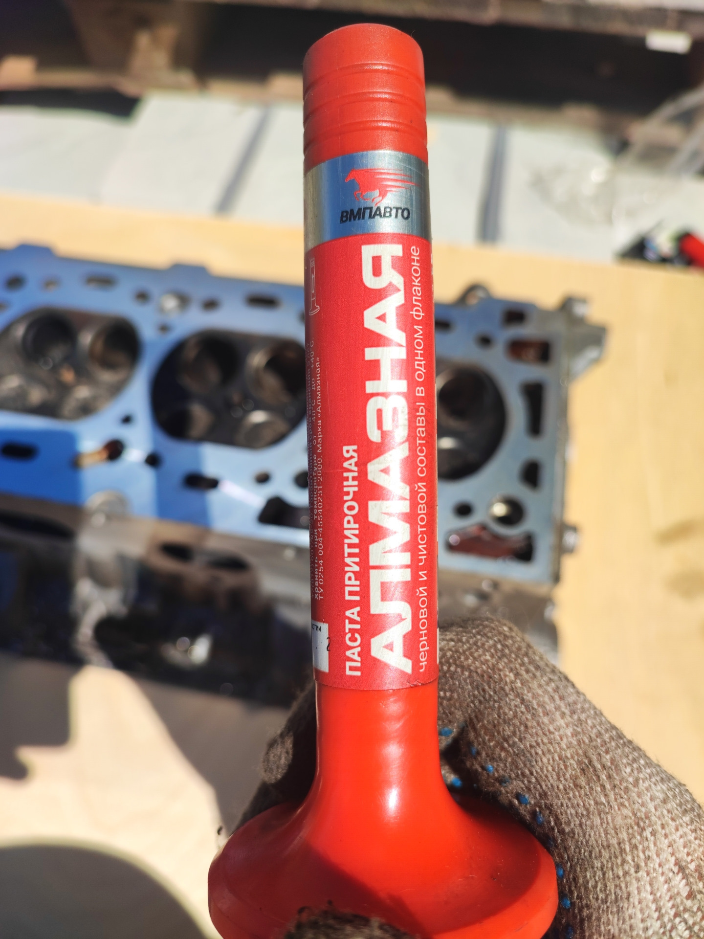

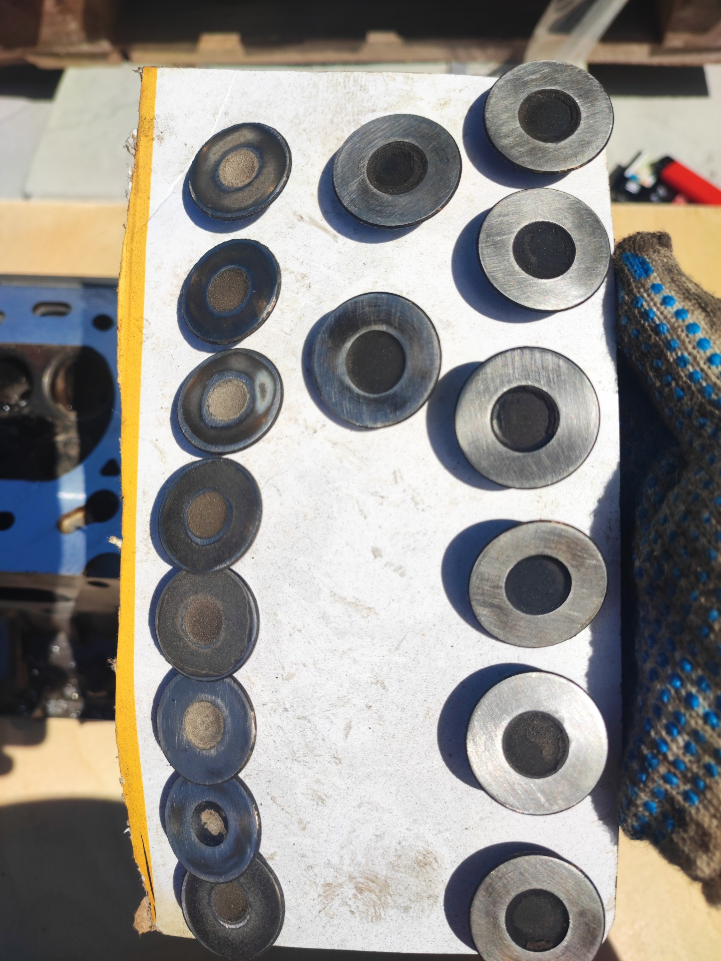

Клапана очистил от нагара.

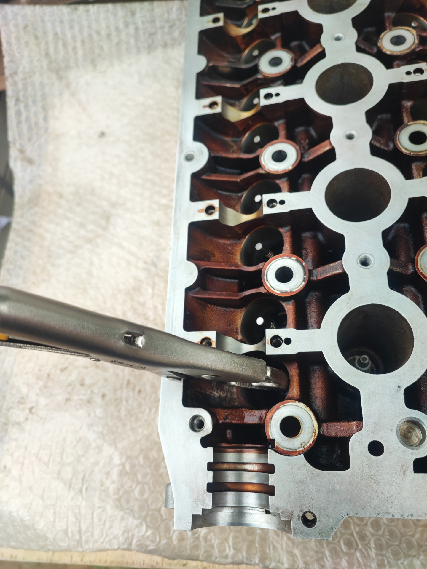

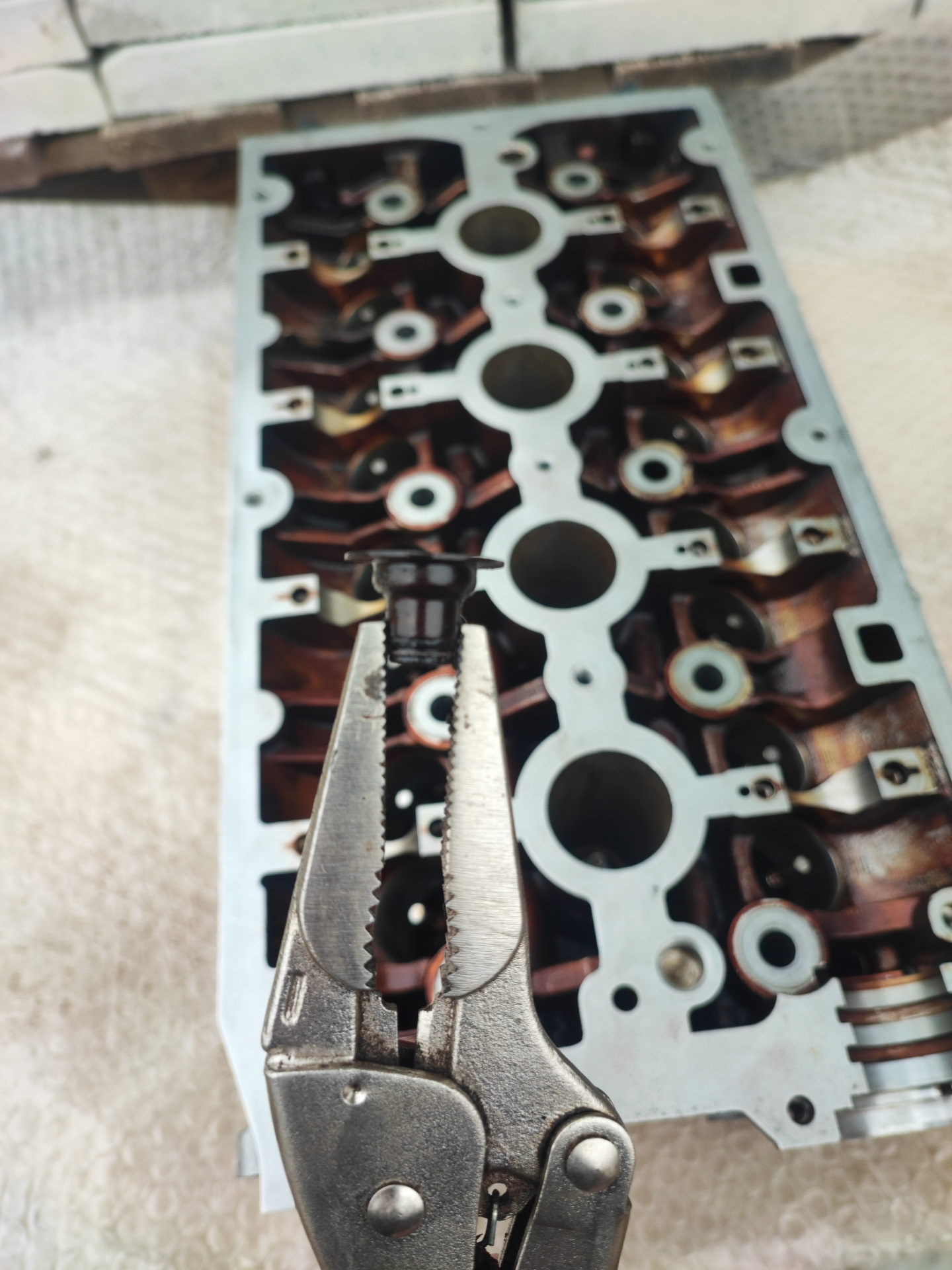

Купил алмазную притирку клапанов и претер клапана при помощи шуруповёрта

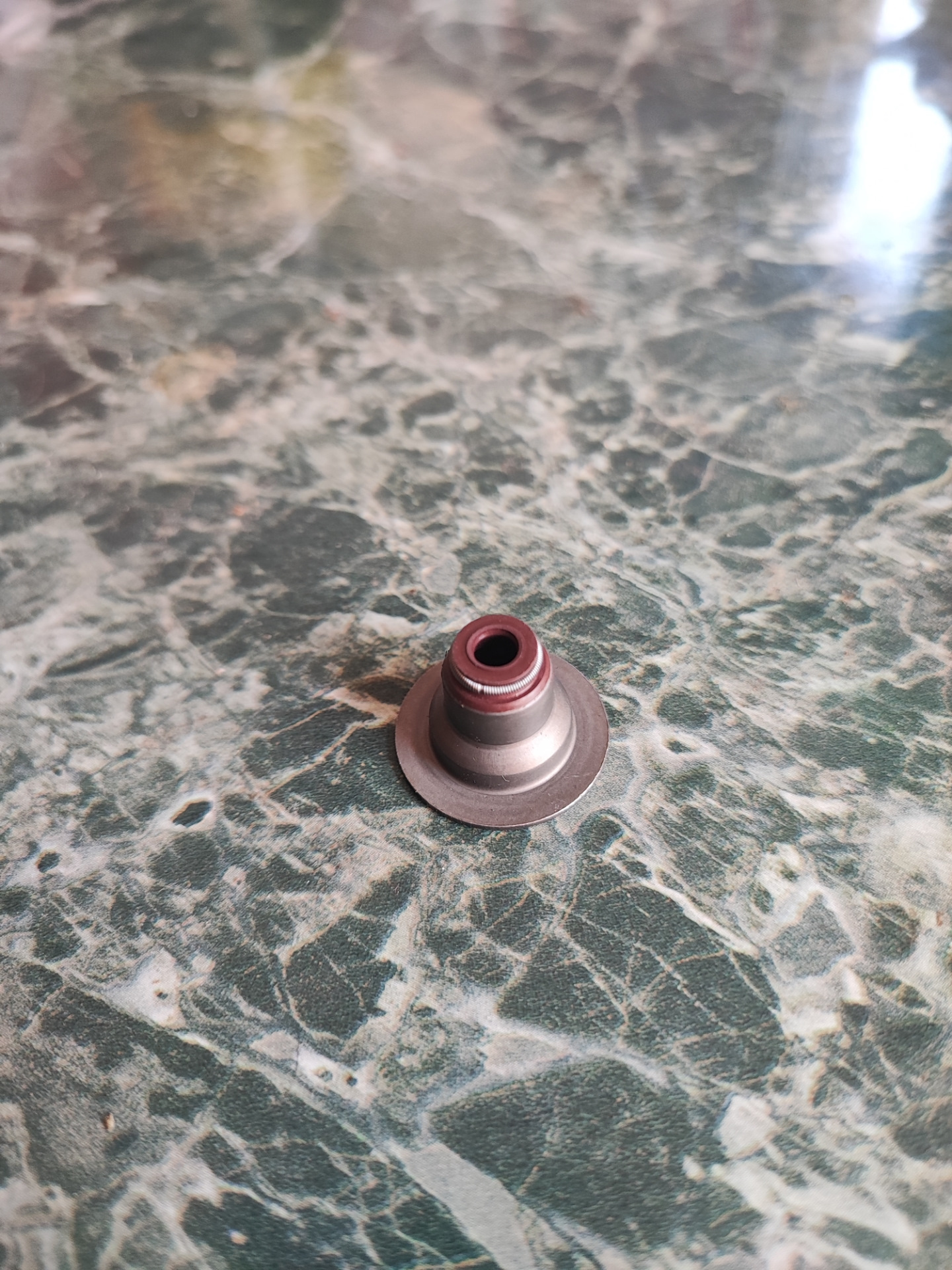

Маслосъемные колпачки.

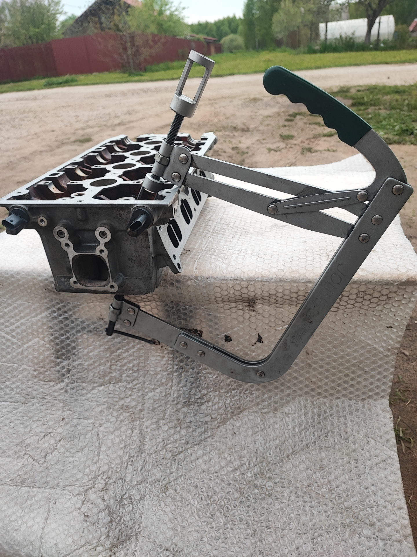

Снятие производил ручными зажимами.

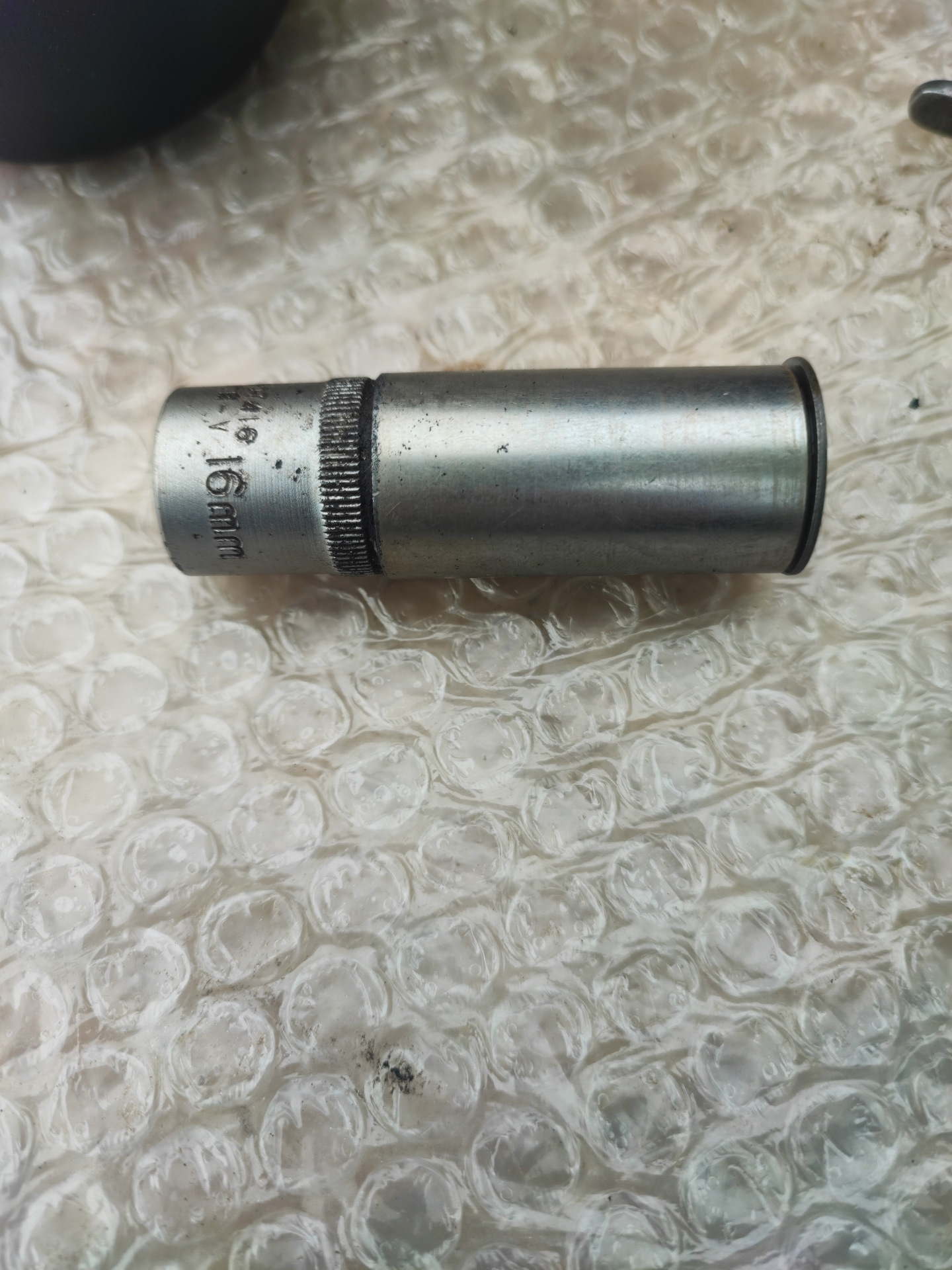

При установке новых окунул в масло что бы при установке резинку не повредить.
И осадил колпачек при помощи длинной головки на 16 пару постукивай молотком и готово.

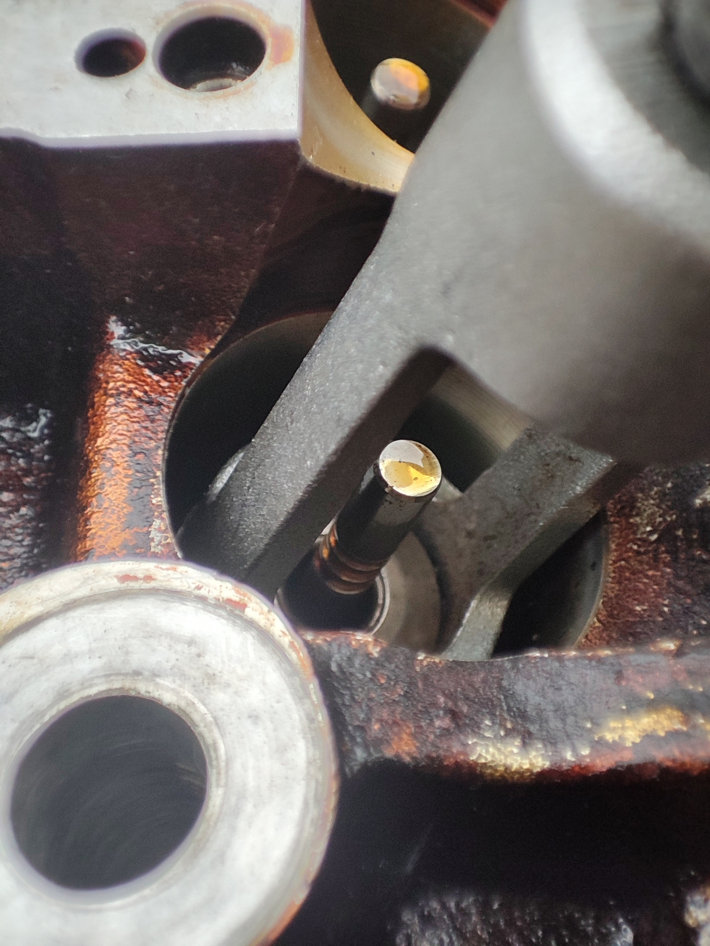

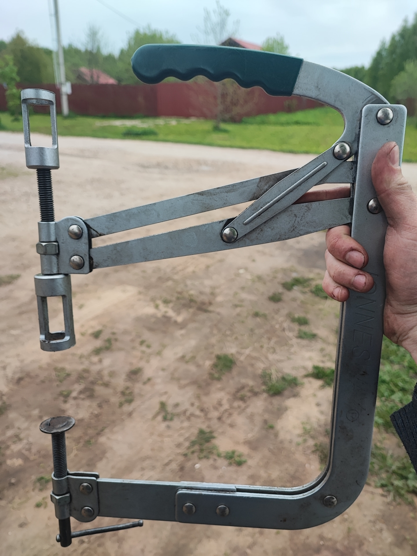

В конце засухариваю клапана и тут поможет зажим.
Голова готова. С следующий записи сборка блока.

Здравствуйте! Как после притирки клапанов регулировали тепловой зазор?
Приветсвую. Зазор был в допуске, регуровать не пришлось
Как колпачки поживают? Не жрет масло? Хочу купить такие. Как они?
По прошествию времени масло перестало уходить, ну только когда газку потдавить. А так можно брать, но не думаю что долго не прослужат как орига
Спасибо, а сколько отъездил на этих колпачках?
Примерно 15 тысяч

Я имею ввиду все бюджетно, маслосъёмные укслент хз сколько отходят
Ну по крайней мере когда был пассат то даже подвеска бюджетная за 10 к ходила по 3 года
Подскажи пожалуйста, я когда на своей менял мск, без постукиваний на место садились + колпачек пружина дожмёт или я не прав?
Вообще дожмет, но я на любой марке авто колпачек осаживаю, привычка
Понял, спасибо, ато я чуть переживать начал))) Я так то тоже осаживал, только без ударов.
Ну это чисто привычка)))
Атмо чептаки* выдерживают, но вот на турбо они сыпятся))
На турбо я бы ковку поставил
DARICH
Ну хз, тут есть кто ставил не ковку и все норм.
Я не спорю, но при мне 2 мотора на чептаках турбо померли)) разлетелись поршня. Инсигния и астра
