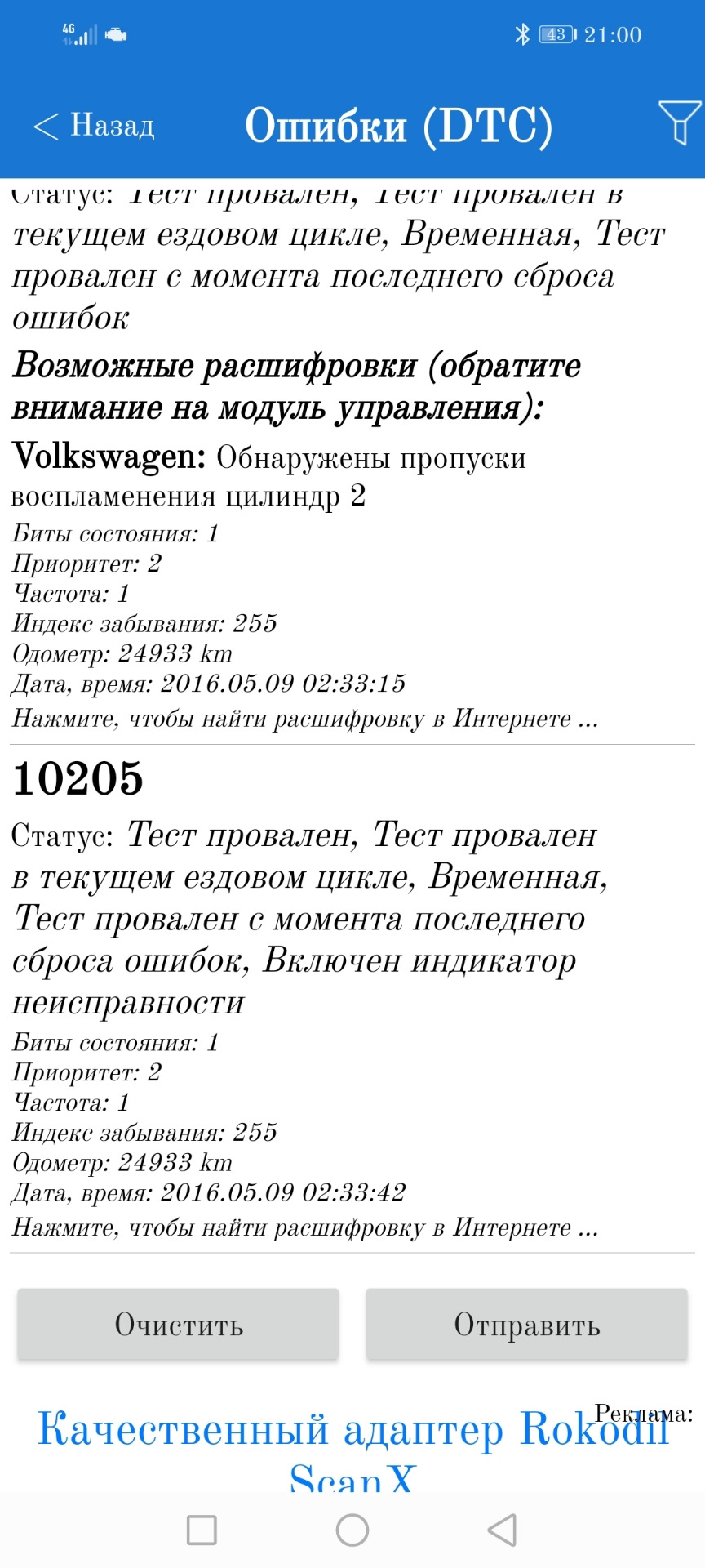

Утром завёл машину, а она троит. Подключение к ОBD2 показывает ошибку — порядок зажигания 2го цилиндра. Помогите разобраться.

Поменяйте катушки местами. Допустим с превого на второй цилиндр. Если ошибка вылезет пропуски на первом цилиндре. То меняйте катушку.
Менял, потом купил новую катушку, и ничего не поменялось
Так если вы меняли местами катушки и ничего не изменилось, зачем надо было покупать новую?
