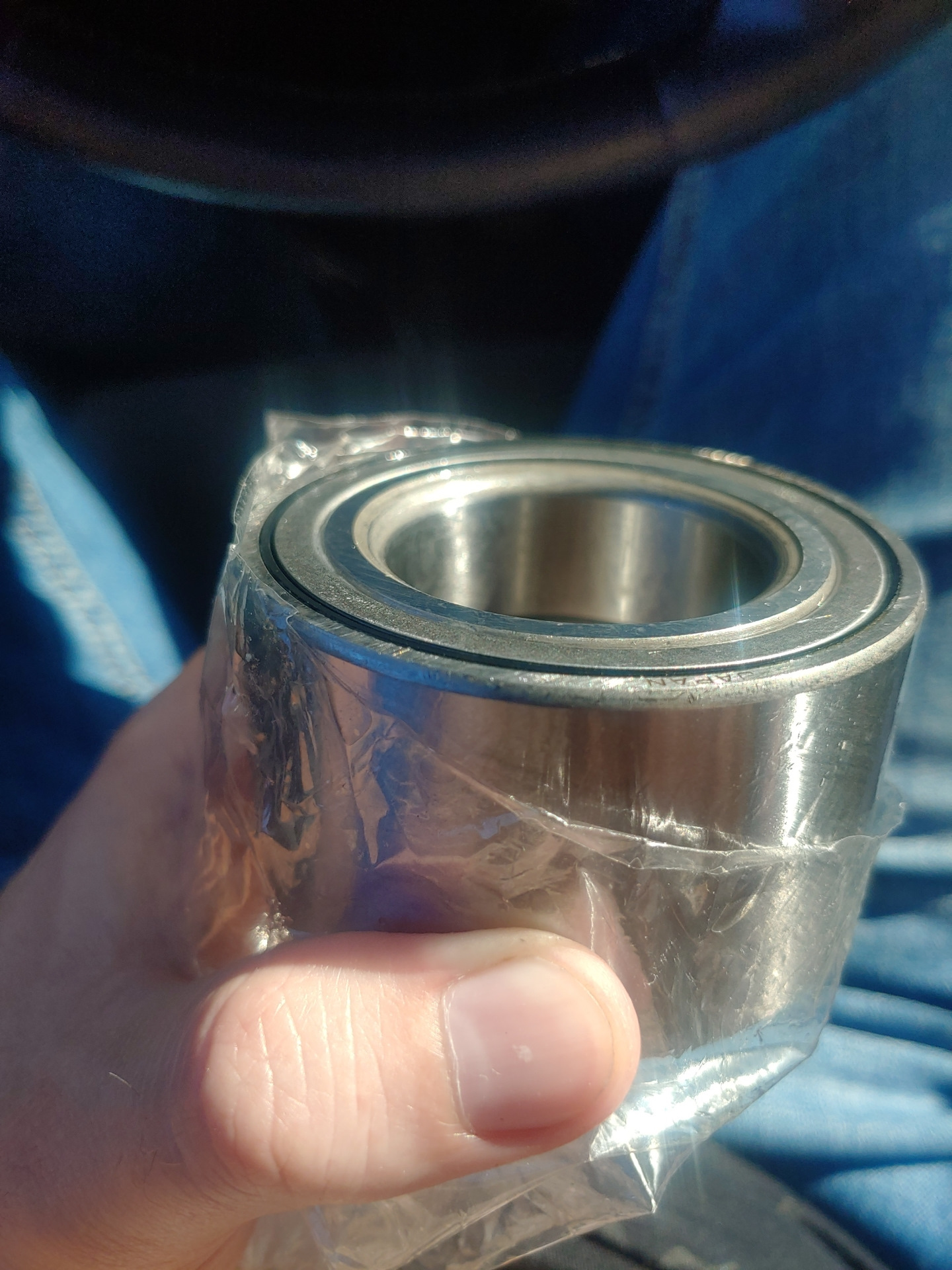

Пришел подшипник через 2 недели. В коробке лежит NSK 43WD12AJB, пришел грубо собранный, даже грани не заподлицо.
Плюс в оригинале должен быть мутный пакет, у меня прозрачный, значит, не факт, что оригинал. Надеюсь, на качестве не отразится, хотя это уже минус к репутации. По ситуации на рынке моторного масла в частности и других запчастей в целом, 90% контрафакт, быть везунчиком и купить реально оригинальную запчасть в России становится почти невозможно. Поэтому я стал меньше придираться к неоригиналу. Предыдущий подшипник NTN пробежал с 2019 года максимум 30 тысяч, это очень мало.

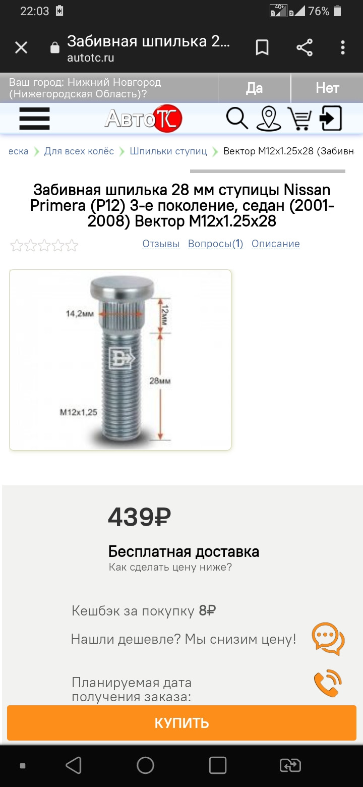

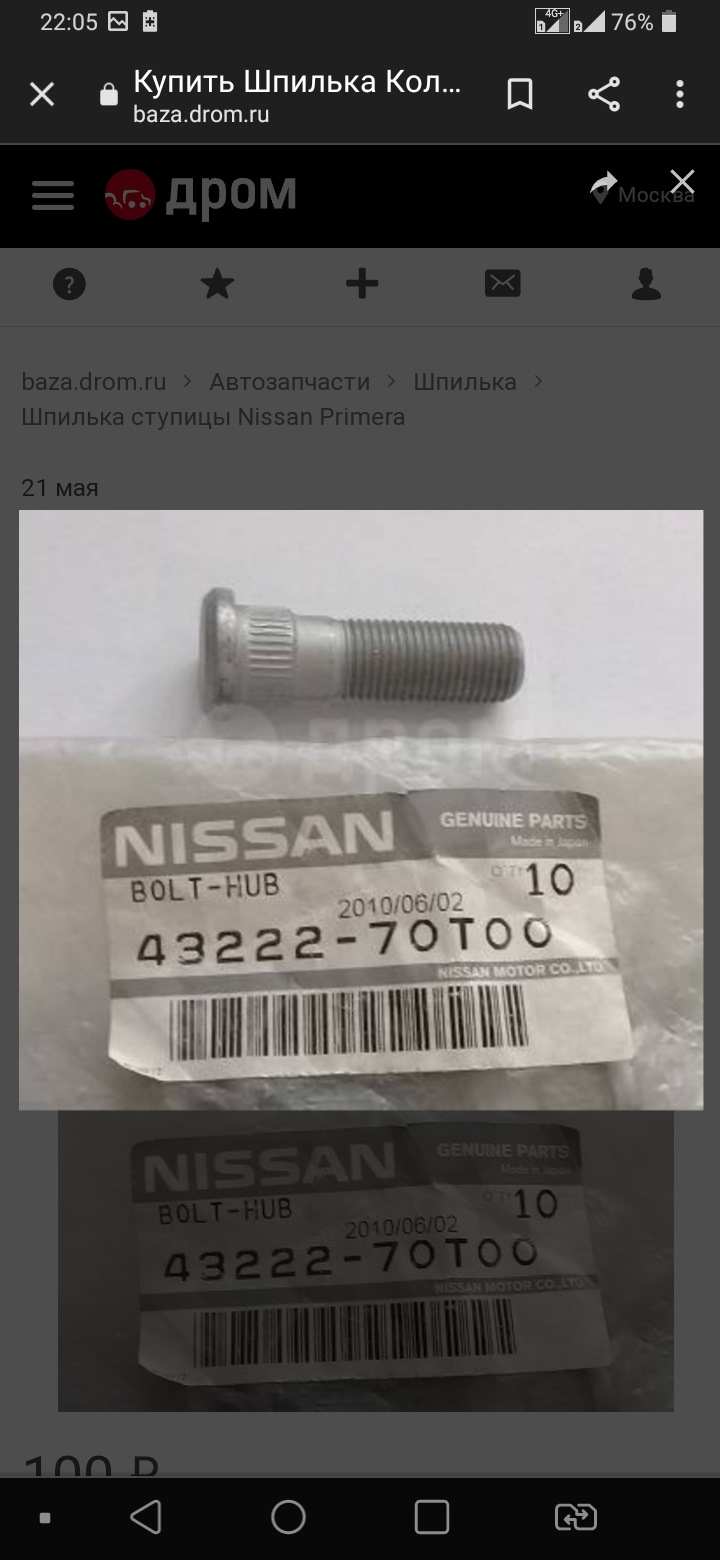

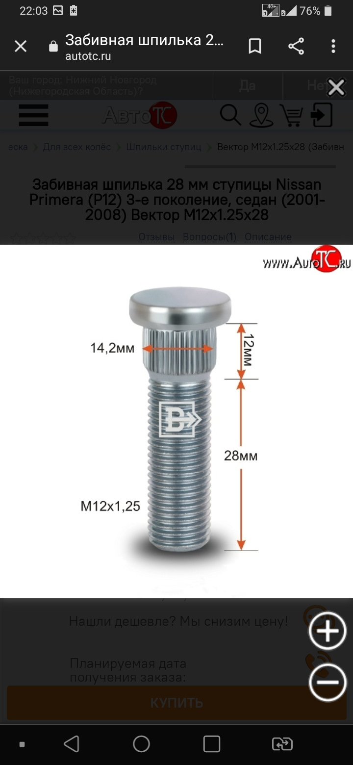

В общем, еду, подшипник гудит, я еду дальше, подшипник в багажнике, еду далеко. Потихоньку начинаю чувствовать, что руль вибрировать начал. Остановись, посмотри колесо, мелькнула мысль. Да не, не может быть, все норм! — ответил я. Вибрация стала сильнее, еще 30 км и вибрация стала ощутима. Тут уже я не выдержал и остановился. Как итог, одной шпильки нет полностью, одной гайки тоже нет. Колесо на трех гайках держится) Ну ни хрена себе! — подумал я. Достал балонник, протянул эти три гайки, а они почти откручены. Этого я ожидать вообще не ожидал! Менял колеса на летние неделю назад, но тянул хорошо. Понятия не имею, почему открутились, из-за ступичного невозможно, он только гудел. До города ближайшего 48 км, доеду! Если буду ехать аккуратно)) В принципе, после затяжки вибрация ушла, но быстро уже не ехал. По пути овца пыталась притереть меня, лезла в мой ряд на фольц пассат, я остановился, дал ей место, она не захотела, минуты три постоял, только тронулся, она опять на меня, пободались 5 минут, но машину жалко, все равно уступил, притормозил и пропустил пару машин вперед, чтобы она на меня не кидалась. Приехал, все сервисы работают до 17.00, выходной типа, воскресенье. В интернете нашел круглосуточный, приехал, а он закрыт и табличка тоже до 5😂😂😂 круглосуточный, блин)) Ладно, спать. Утром поехал, один за замену 2500 кричит, другой 2200, я дома сам хотел поменять, но пришлось уехать, не успел. В итоге, поехал по гаражам, думаю, подешевле будет. Один говорит, сьемника нет, другой пресса нет. Опять поехал в именитые сервисы. Нашел один, под вечер. Говорит, часок посиди, все сделаю за косарь! Ого, мне подходит, такую цену еще не найдешь)) говорю, шпильку почем? Да так, бесплатно. Ну всё, остаюсь. Пошел искать шпильку, в наличии не нашел, посмотрел интернет, стоимость оригинал 100 рублей, ждать 2 дня.
Не варик. В наличии нет нигде, странно, для большого города. Но в одном месте сказали на складе есть, привезут через час, если надо. Оригинал 400р,
фебест 150. Взял фебест. 2 штуки. На случай, если еще какая шпилька повреждена. Пока ждал очередь, прошло 2 часа. Привезли шпильку

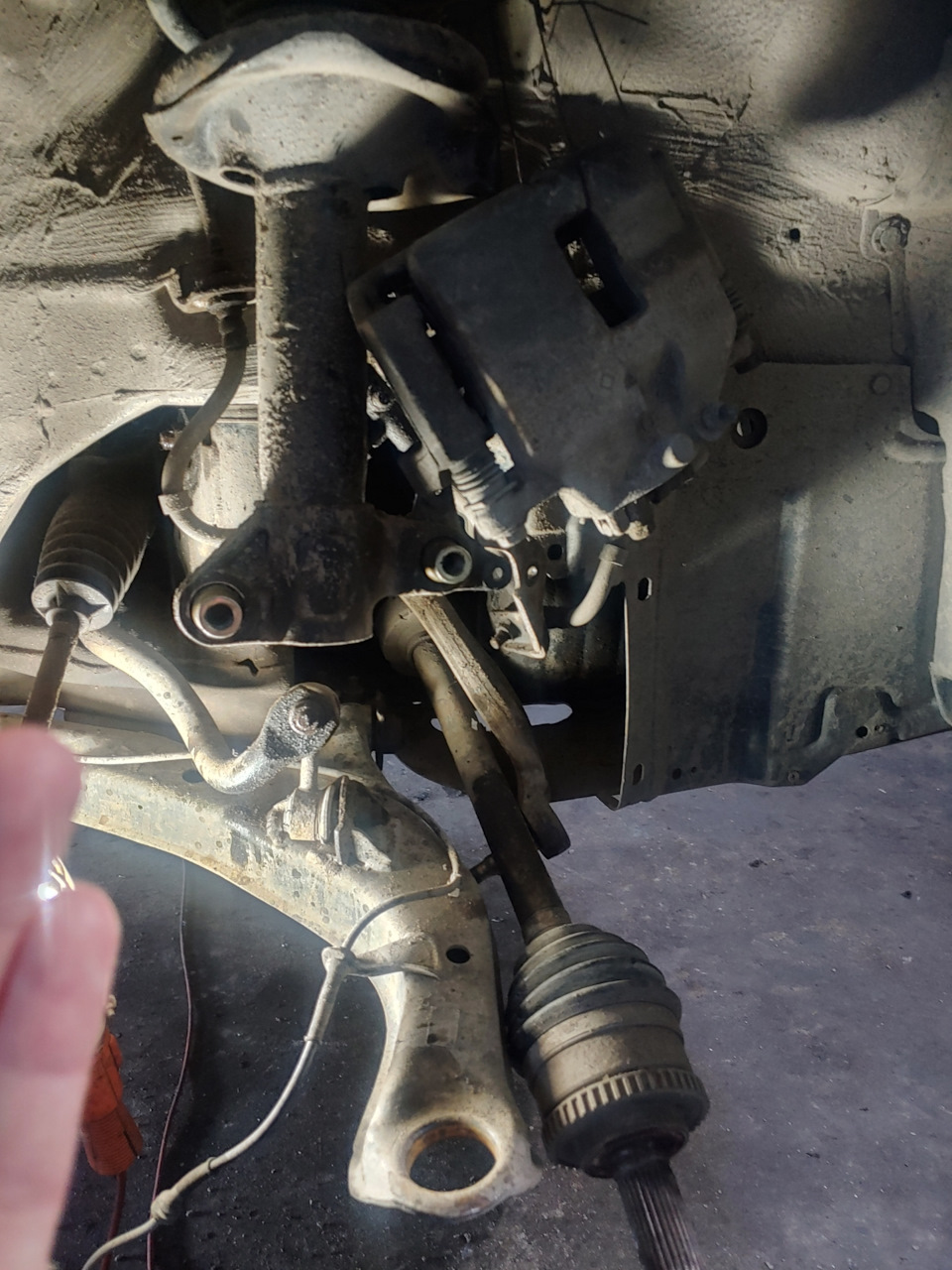

и подошла очередь. Загнал, подняли. Ну, посмотрю на будущее, что снимать, чтобы потом самому менять. Снял колесо, тормозной суппорт (2 болта с обратной стороны), подвесил его, чтоб шланг не тянул. Тормозной шланг отсоединил от стойки и корпуса. Если не присоединить, то верхний рычаг не вытащить из поворотного кулака. Открутил рулевой наконечник и выбил его, постукивая по корпусу рычага. Открутил болт крепления верхнего рычага и вынул его. Затем болты от стойки и отсоединил поворотный кулак. Затем датчик абс. Затем шрус. Шрус вышел легко от руки, стучать не пришлось.

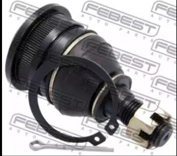

Потом отсоединил шаровую. Когда снял шаровую, я глянул, пыльник вхлам. Пошевелил, ход свободный. Стука не было, еще походила бы может быть. Но решил раз уж разобрано все, надо заменить. Но с собой не было, а дома была, новенькая CTR cbn65. Но это дома, тут нету)) Мастер говорит, чем потом разбирать, давай я тебе закажу, привезут через 2 часа, но выбор невелик. Ну, давай. Привезли за 830 рубликов FEBEST 0220P12.
Стояла лемфедер в сборе с рычагом, ставил новый рычаг в 2018 году.
После шаровой, снял тормозной диск. Потом снял ступицу с кулаком. Стопорное кольцо, пресс, подшипник развалился. Сборка в обратной последовательности. Шаровую выбивал молотком, подставив под рычаг трубу диаметром побольше шаровой. Забивал новую тоже с помощью молотка, но через оправку. Снизу труба упиралась в оправку, оправка в шаровую, шаровая в рычаг. Только пришлось пыльник снимать, чтобы шаровую просунуть в отверстие рычага. Три удара и шаровая встала на место. Пыльники поставил обратно, потом стопорное кольцо. Фоток нет, делал не я. Шпилька меняется легко, выбил легким ударом остатки шпильки, вставил новую, закрутил колесо, проехал 100 км, подкрутил гайку еще.
