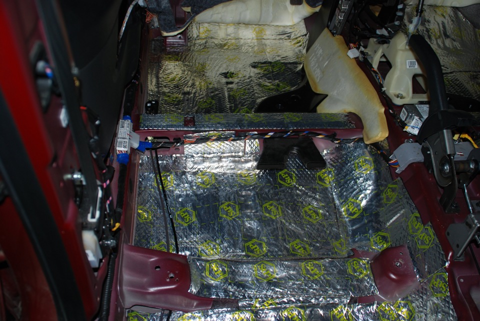

И так…
Шумоизоляция завершена на 65%
За время нашей совместной с ней дружбы, успели зашумить все 4 двери, арки, багажник(пока только STP), крышку багажника, пол.

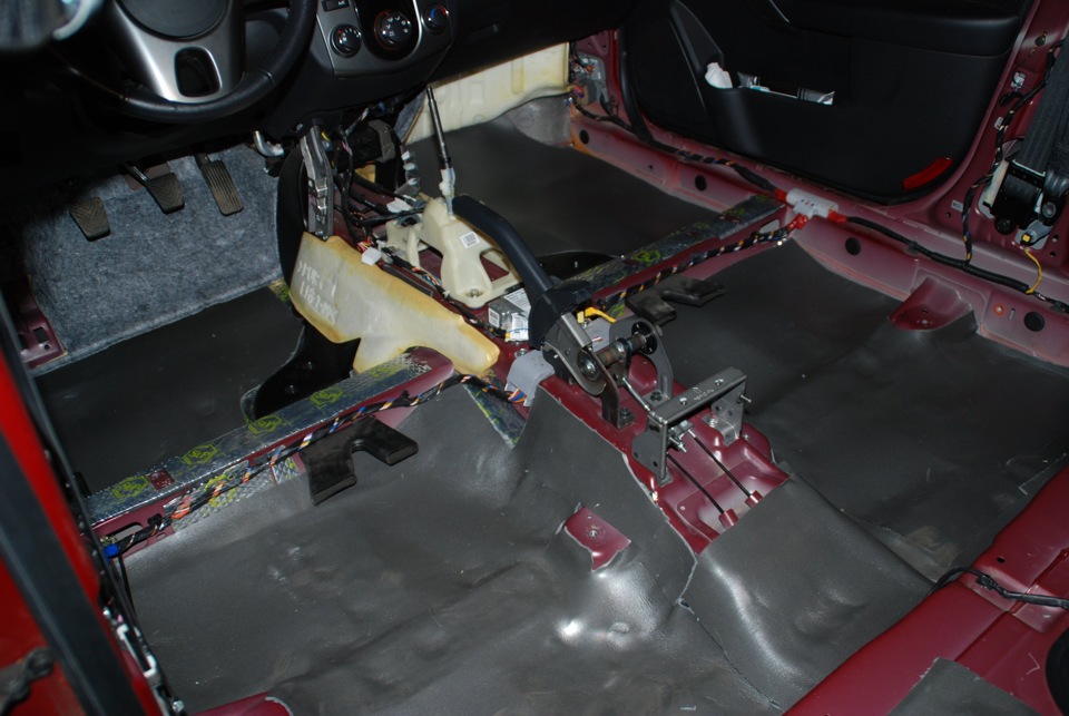

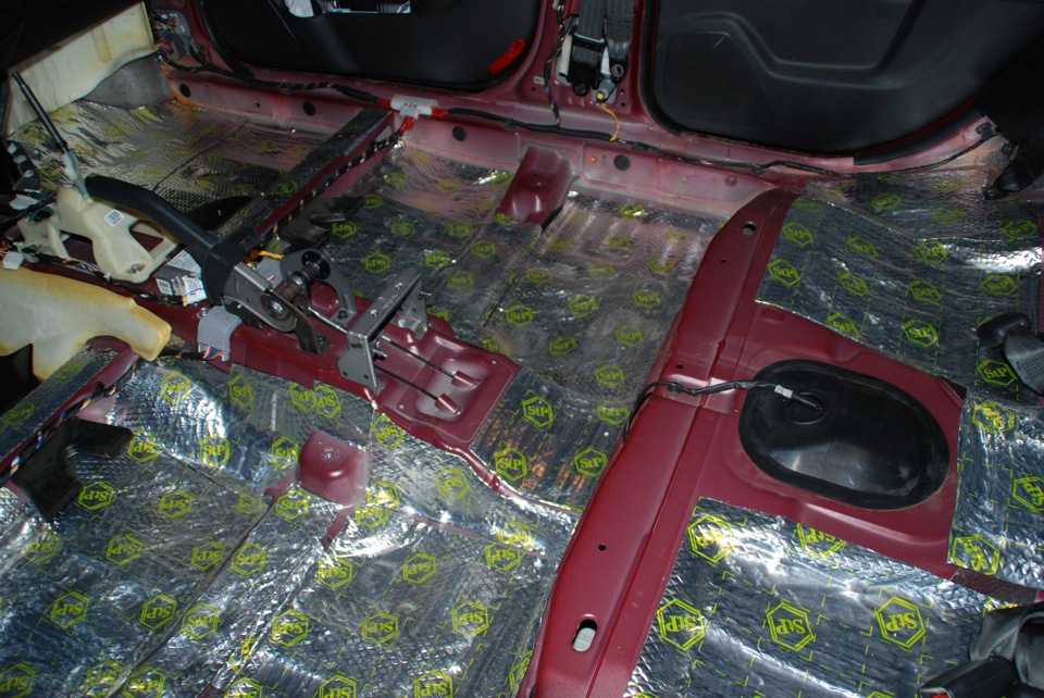

Далее все было проложено STP
Укладывание производилось с использованием строительного фена для придания полного повторения формы металла. Листы накладывались внахлест. После нагрева проглаживал самодельным валиком.
Прокладка самой шумоизоляции:

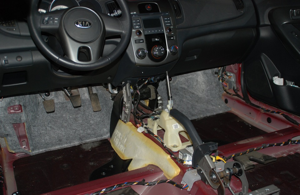

Для того, чтобы не разбирать в следующий раз заново всю обшивку и салон, была проложена проводка для подключения подогрева сидений для водителя и переднего пассажира.
Шума стало заметно меньше.
В основном остался шум от двигателя. Шипов на зимней резине по асфальту практически не слышно =)
Осталось всего немного, но придется ждать теплой весенней погоды.
