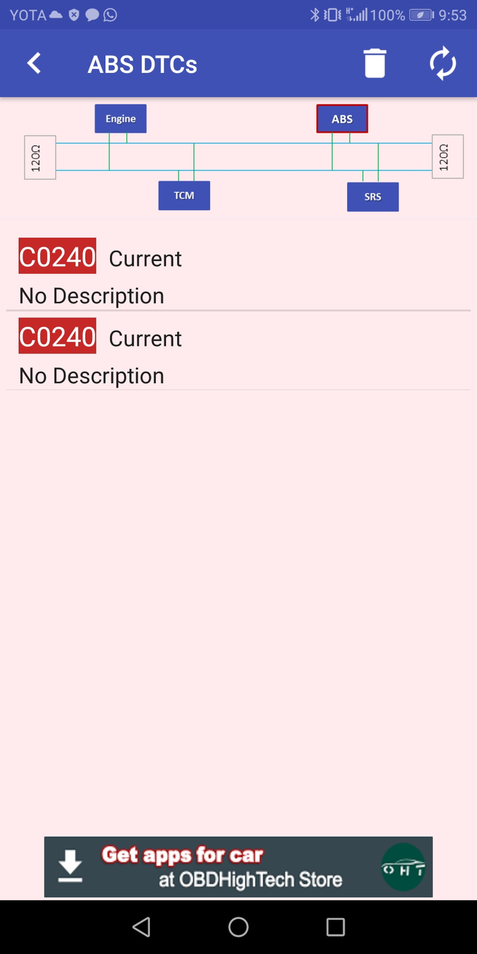

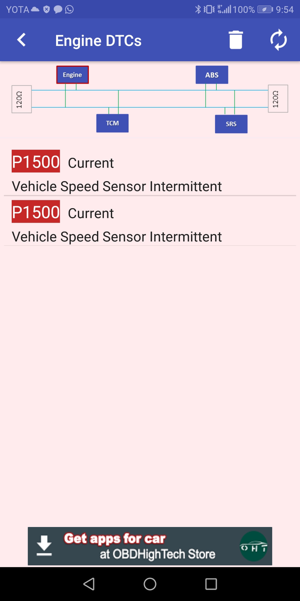

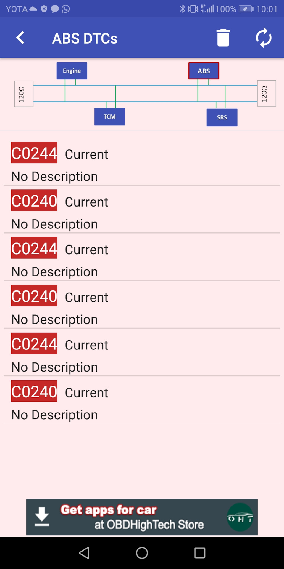

В общем такая беда, диагносты особо вникать не хотят, да и привык диагностику делать сам.
Периодически вылазят различные гирлянды ошибок P1500 и C0240 либо P0120, P0220, C0240, C0244 и машина абсолютно отказывается ехать, педаль практически не реагирует, обороты держатся на 1000
Когда все ошибки удаляю, всё в принципе радужно и весело, кроме скачащего расхода в районе 0,6-1,1 (в норме всегда было 0,8)
Куда копать, что попробовать, может кто-нибудь сталкивался
Грешу либо на дроссель, либо на ЭБУ
Запчасти на фото: C0244

Что за прога такие красивые блоксхемы показывает?
ChevroSys scan, кстати рекомендую, можно и АБС и трансмиссию и даже подушек ошибки смотреть
Сначала вымой дроссель и ищи мозги на свой мотор Класика жанра для моторов с ЭБУ БОШ
Тоже на мозги грешу

Подскажи пожалуйста, ЭБУ обязательно искать идентичный или есть какие-то допуски
ЭБУ делятся по системам впрыска по ним и подбирай
Забыл добавить, когда скачет расход на хх, обороты держатся в норме, но двигатель вибрацию даёт.
Началось всё с того, что в дроссель кидануло масло.
Двигатель Z14XEP
