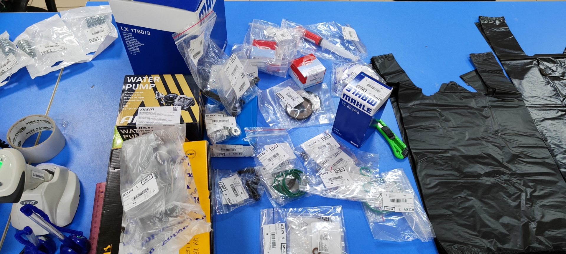

— Шлифовка и доработка головы
— Новый комплект полный ГРМ без помпы CT979K2 CONTITECH
— Новые ремни приводные 5PK847 / 5PK890 CONTITECH
— Новая помпа WV001D AISIN
— Новый термостат на 82 градуса
1) TH6311.82J CALORSTAT BY VERNET
2) корпус с прокладкой TX20290D MAHLE/KNECHT
— Новые усиленные шпильки выпуска производства AlexTyagin
— Новые болты головы 143215202 VICTOR REINZ
— Новые прокладки
1) выпуска 8699467
2) впуска 30677190
3) даунпайпа 31430420 VOLVO
4) ГБЦ AG8320 PAYEN
— Новые резинки на все что снималось,
1) Прокладка свечного колодца (говно) 407674100 VICTOR REINZ
2) Прокладка форсунки 6002ER1003 BOSCH
3) 30612805 VOLVO Кольцо уплотнител VTT клапанов
4) 30637439 VOLVO ПРОКЛАДКА ДРОССЕЛЬНОЙ ЗАСЛОНКИ
5)
6)
7)
впуск, форсунки, свечи.
— Закреплён и нормально уложен
1) термоэкран выпуска, использовались новые болты 985374 VOLVO
2) провода, трубки топливные и охлаждения P371942 PATRON

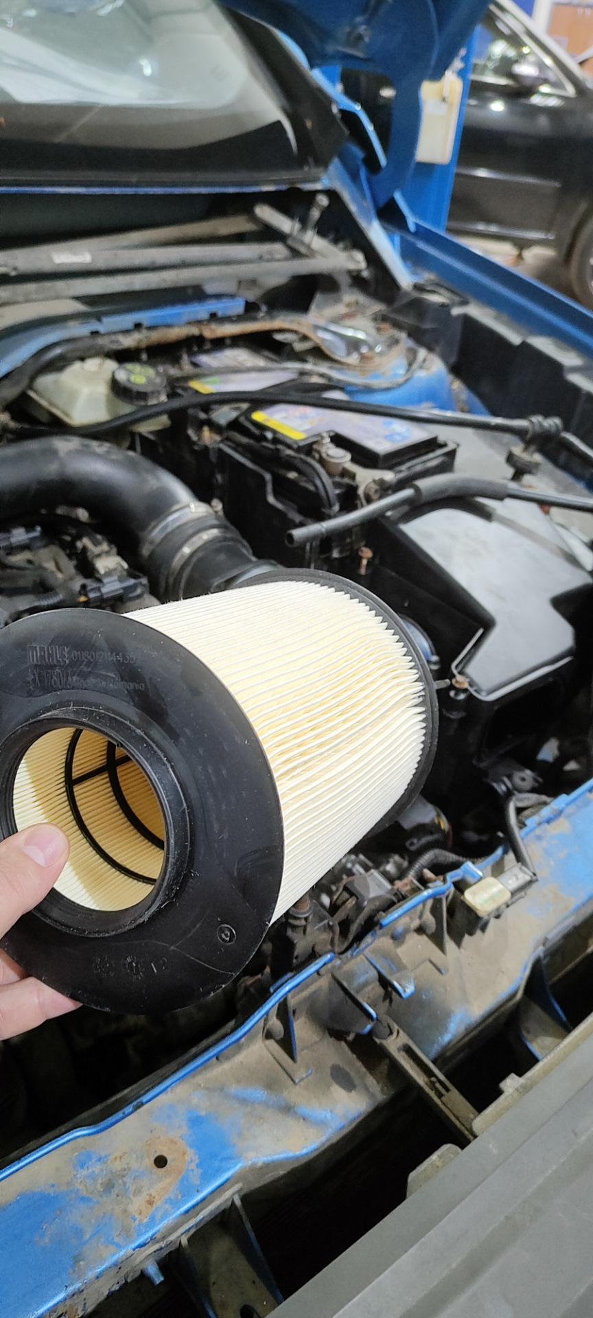

— Измененный впуск и новый фильтр
1) Гофра 4698102063 УАЗ
1) Опора аккомулятора
1) Корпус фильтра
1) LX17803 MAHLE/KNECHT
1) Пайп от газели
— Естественно антифриз, масло, фильтр масло, ну и прочие расходники.
1) Герметик 246593 LOCTITE
2) Фильтр 30646228 VOLVO
3) Защита 8699501 VOLVO (просто обновил в итоге)
4) заглушка распредвала VO30646228
5) Болт М12х68 мм шестигранный 983641 VOLVO
6) Сальник распредвала передний 20026695B CORTECO
7) Сальник коленвала 20019851B CORTECO
8) 1397381 VOLVO Заглушка
9) Маслосьемные колпачки 19036115 CORTECO

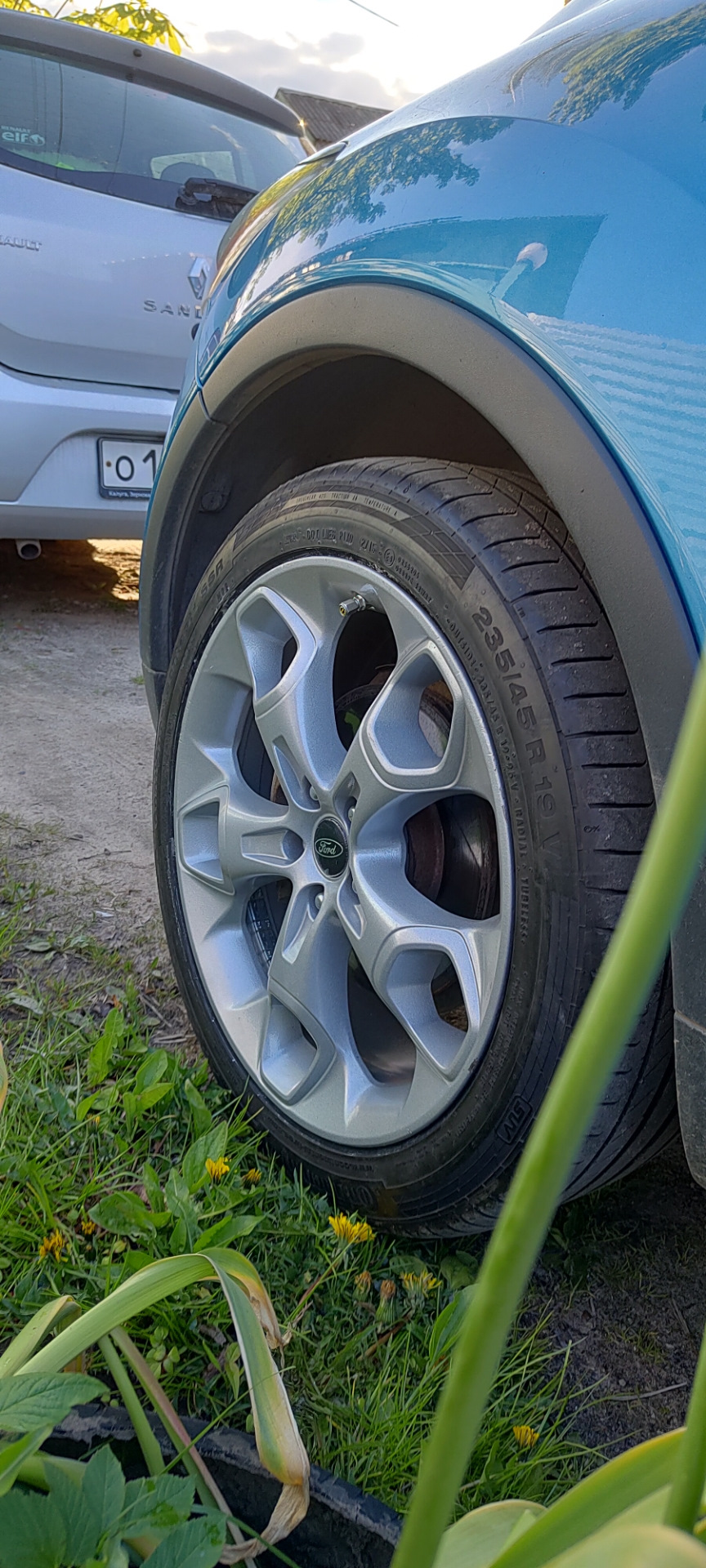

— И конечно переобуться на 19 марсоходы с датчиками давления, ибо Run Flat

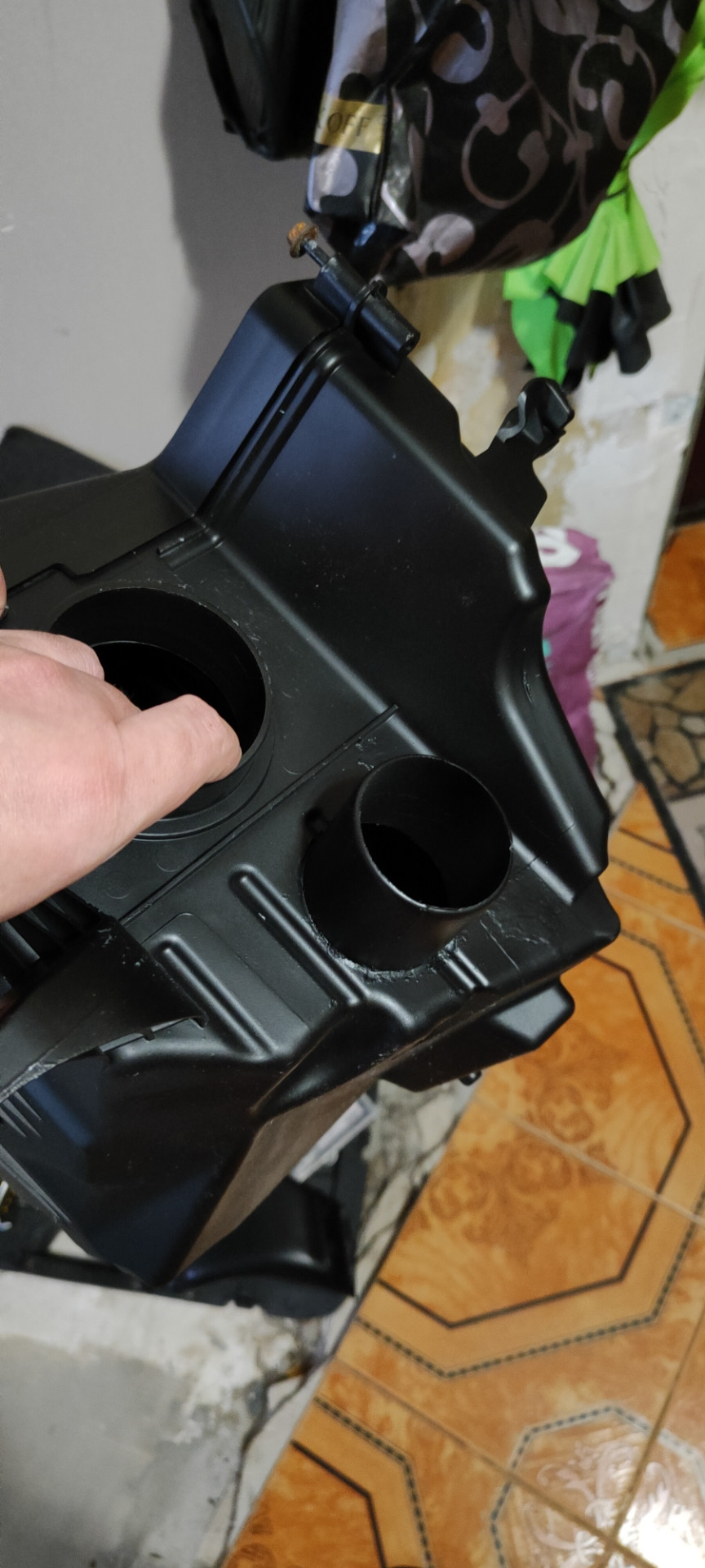

Что там с корпусом, от Фокуса сток?
Да, немного доработанный, я правда заморочился и сделал красиво, но эт не обязательно.
Давай пост об этом или есть фото
Очередной переделанный овощной корпус фильтра и приборка.
50 профиль на эти диски вообще огонь будет. Новый корпус воздушного фильтра к стоковой впускной трубе будет приделан?
Пока стоковая труба, после соберу на пайпах, после о там много идей)
На механике есть куда пофантазировать)
А по профилю над 245/45 ставить, но пока не стал из за веса и уставших подкрылков.
235/50 тоже хорошо смотрится. Колесо больше
Тизеров это Dash+? Я правильно понимаю?!
Флешер+Даш+визуальный тюнинх
Марсоходы — огонь, жаль их нет в 18"". На 19" "жопомеру" доставаться будет(
Есть на 18, реплика правда. WHS129415 / FD10, видел и с рук их.
не, эта стремная((
Кстати, намного жестче с 19 лаптями стало?
Разницы я и не заметил особо и дороги у нас ой не московские)
Рулежка лучше, и "тежелее", особенно после жука, там руль от балды крутится.
А ямы должна подвеска отрабатывать, а не резина на колесах
Да у нас тоже местами "танкодром" стыки асфальта, "ямочный ремонт" и т п, и больше всего не ям а таких вот "участков ремонта", на них то и "глымцает" сильнее всего, + руль и так не легкий, после Киянки (там ЭУР, и можно настроить на "кручение пальцем"). Тут ЭУР как ГУР тяжеловат. На любителя, я люблю "среднее усилие"
У меня регулируется, 3 уровня усилия. Чтоб нрнзина работала, над профиль минимум 60) а все что ниже уже другое)
а еще лучше 65))
На сразу луноход)
