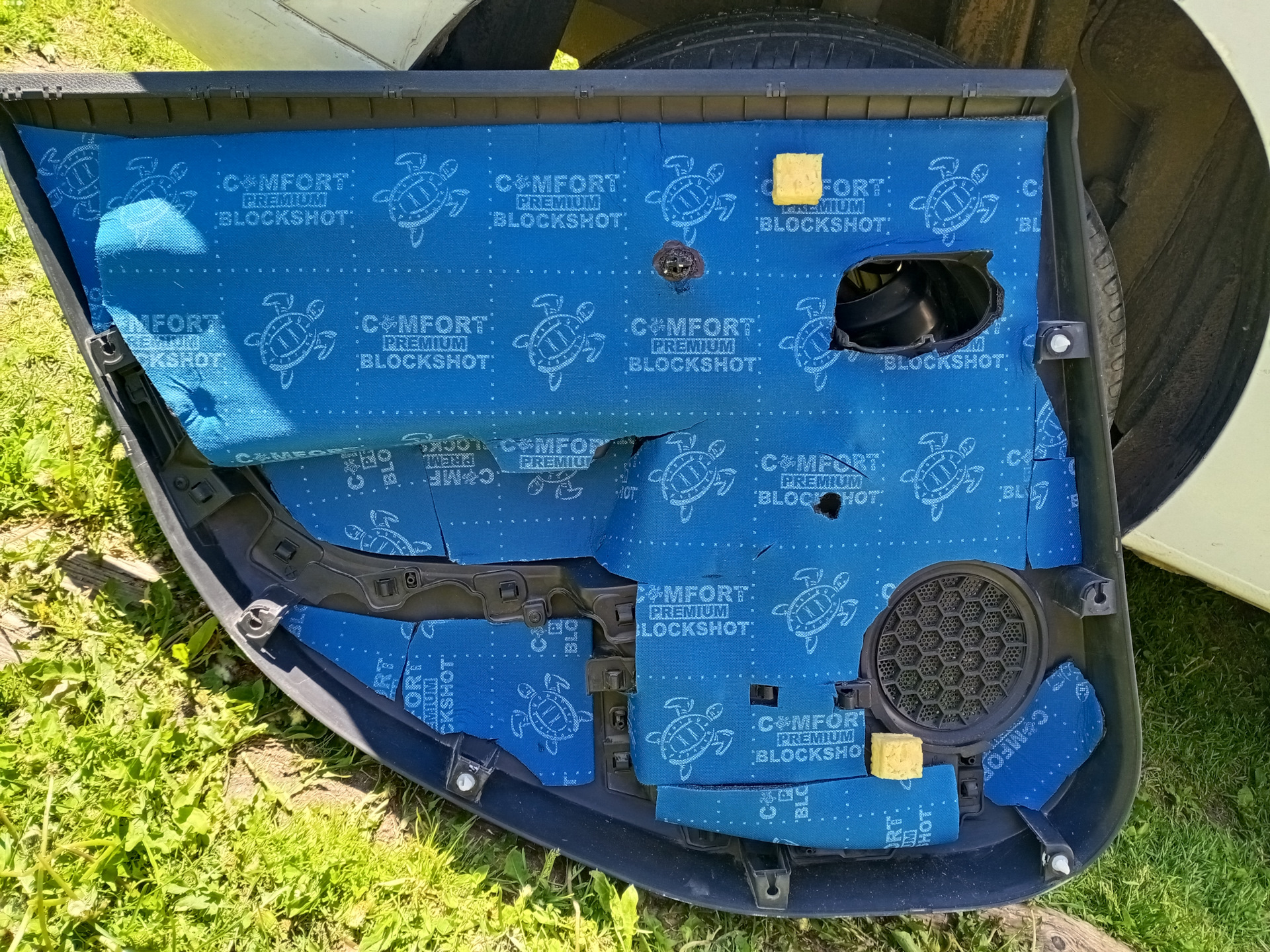

Пересмотрел несколько часов видео по обесшумливанию дверей и машины в целом, и руки зачесались…
Купил 2 комплекта шумоизоляции и виброизоляция от Шумoff.
Разобрал двери, прочистил все дренажные отверстия, помыл их внутри,
высушил строительным феном, обезжирил и нарезал кусками виброизоляцию.
Дальше приклеил все доступные места в дверях, прокатал их валиком (роликом), предварительно хорошо прогрев феном.
Далее все отверстия в двери, которые были закрыты белым пористым материалом заклеил виброизоляцией и прокатал.
Заменил колонки на "нормальные".
Дверные карты изнутри проклеил большими листами шумоизоляции и установил их обратно на штатные места.
Работал с 10 утра до 8 вечера.
Результат такой:
+ стало тише, особенно на скорости и в дождь
+ звук стал лучше, басы глубже
+ пропали все скрипы, дребезжания и звуки из области обшивки дверей
+ двери закрываются с более интересным звуком и проще, без необходимости "хлопанья ими" (не плюс конечно, но субъективно стало лучше)
— теперь более отчетливо слышно двигатель ))), придется остатками материалов проклеивать перегородку между салоном и двигателем
Из особенностей: дверные карты передних дверей внизу по периметру прилегания пластика протерли краску и появились предпосылки к образованию ржавчины. На задних дверях таких потертостей нет. Все указанные потертости при собраных дверях не видны, так как находятся внутри. Я их обработал и покрасил акриловым белым лаком для ногтей, который был куплен для устранения сколов в магазине fix…
Дальше в планах проклеить капот и перегородку у моторного отсека.
Расход материала виброизоляции — по 4 листа на задние двери и по 5 на передние.
Для диванных экспертов добавлю — двери не потяжелели настолько чтоб петли стали прямо на глазах прописать и появились прочие страшилки из форумов…
Фото не раскрывает весь процесс работы и не показывает результат в целом…

Динамики высверливал, чтобы снять, а то хочу ограничитель двери поменять, а доступ как я понял только через отверстие под динамики?
Я когда менял динамики высверливал, они на клетках и перед и зад
19762905
Ничего не высверливал, просто открутил динамики от "подиумов" заводских (которые на заклепках) и прикрутил теми же шурупами 16е новые. Сзади вообще динамиков не было, ранее в пустые отверстия установил 13е.
