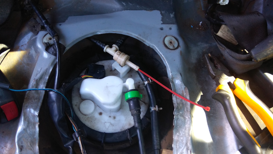

Запах бензина так и не ушёл, поставил ещё один новый фильтр и насос на всякий случай, заводиться с пол тычка теперь чаще, но не всегда и также пахнет бензином у водительской двери, но нигде течей нет, адсорбер сухой и я его понюхал, от него не пахнет
Но при открывании крышки бака шипит, в чем может быть проблема?
Двигатель не троит, не пердит, не стреляет во впуск и выпуск, форсунки сухие, ошибки только по лямбде, но у моего друга на такой же мазде такие же ошибки и заводится нормально и не пахнет бензином
Запах бензина и снова плохо о заводится

Неделю назад победил проблему с запахом, просто дотянув кольцо . Затягивали знатно, но оказалось что не достаточно, да и не видели отметок на баке ) сейчас дотянули, запаха нет . Скорей всего проблема где то на поверхности . А касательно плохого старта, было такое, заменил все прокладки на фильтре, благо магазины автоваза никто не отменял, резинки с форсунок 2115 пришлись как нельзя к стати, и теперь давляк норм, и заводится с первого раза . Хомуты на трубках тож ставил, но они не помогли.
У меня колечки новые, открывал крышку в салоне к фильтру, сидел друг и нюхал, от туда не пахнет, пахнет где-то под водителем, фильтр опять же, новый
Думаю поставить хомута и проверить метку на фильтре и баке
Гайку на фильтре погружном дотяни или прокладку под ней смени если дотянута. Там метки есть. Запах. Не заводится, скорее всего трубки на самом корпусе фильтра пропускают они термоусажены, может в них проблема, у меня так было хомуты накинул на них железные с первого раза стала заводится.
Гайка дотянута и у бака не пахнет топливом

Такая же херня, уже насос новый поставил. По началу вролое норм завелась, покатался некоторое время и снова на горячую стала херово заводиться, надо секунд 5 крутить и это как то через раз проявляется
Очень похоже на адсорбер
Дело в том, что когда я стою у водительской двери — пахнет, обхожу — не особо
У бака — не пахнет, у задних дверей тоже нет, у капота не особо
У меня глушак где-то сифонит в районе каталика, тоже бензом запахло)
А у меня переварено там
Шипит наружу(Бак не кажется раздутым?) или внутрь(засасывает — бак вогнут)?
В первом случае крышка топливного бака, во втором адсорбер, микрощель в линии питания из-за высокого давления можно не заметить бензин там будет сразу испаряться, а не течь струйкой. А в движении если и натечет то потоком воздуха сдует. Есть ли запах бензина если ездишь с «приоткрытой» крышкой бензобака(из неё точно не будет тянуть сильно)? Покури эти три темы.

то есть избыточное давление стравливается в атмосферу через крышку бака, не через адсорбер?
Ну у меня тут мысль, что с адсорбером что-то не так в принципе он не работает. А прои крышку тут на драйве можно такую проблему найти.
Есть здесь занятная статья за разбором shurik-auto на эту тему. Поищите.
А адсорбер стравливает давление, только когда срабатывает его клапан, просто так туда давление не уйдёт.

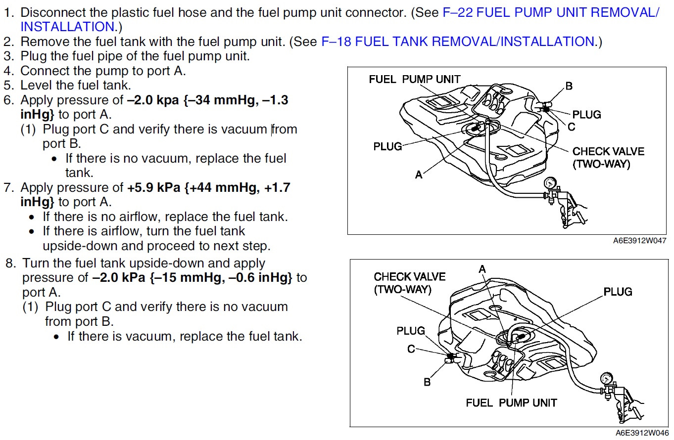

Я пытался разобраться в этой схеме, на выходе из бака стоит обратный клапан, который запирает воздух в баке, делает невозможным вентиляцию через адсорбер. Отсюда вопросы, как пары бензина из бака попадают в адсорбер?
пс: походу отдельную тему запилить надо для обсуждения
Вообще маловероятно. Может клапан сторонами перепутан? Либо он не пропускает только топливо. Поищи статью Шурика, он там вроде все объясняет.
я ему уже писал, парень впал в раздумья. клапан перепутать невозможно, и там стрелочка нарисована, воздух пускает только внутрь бака. я проверял, если хомутиком нажать на клапан (как на фото), то воздух стравливается
По талмуду должен сосать наружу. Что-то где-то в вашей схеме перепутано. Может вообще не тот клапан стоит.
А палочкой вы это не проверите, потому-что там по центру все равно клапан с пружинкой. Это ртом сосать надо.
У стрелочки написано TANK то есть "к баку". Все верно. Не вводите в заблуждение товарищей.
я по всякому пробовал, из бака воздух выкачать не получилось
клапан сломан значит.
он в обе стороны открывается что ли?
Написано же, чтвыдержать не пропускать до 6 атмосфер в обратку. Вы столько ртом не сделаете. А сосать наверняка должен на 2-х (что логично, учитывая что в цилиндрах у нас в районе -0,6). Тем не менее не понятно, должен ли он при низком вакууме засасывать, может и не должен.
