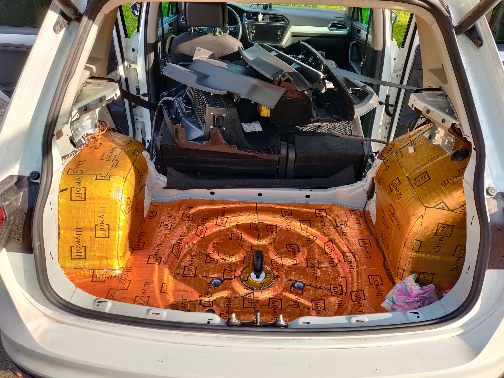

Отпуск. Руки чесались убрать лишние звуки от багажника)
Стало лучше, тем более по деревенским дорогам было с чем сравнить ;)

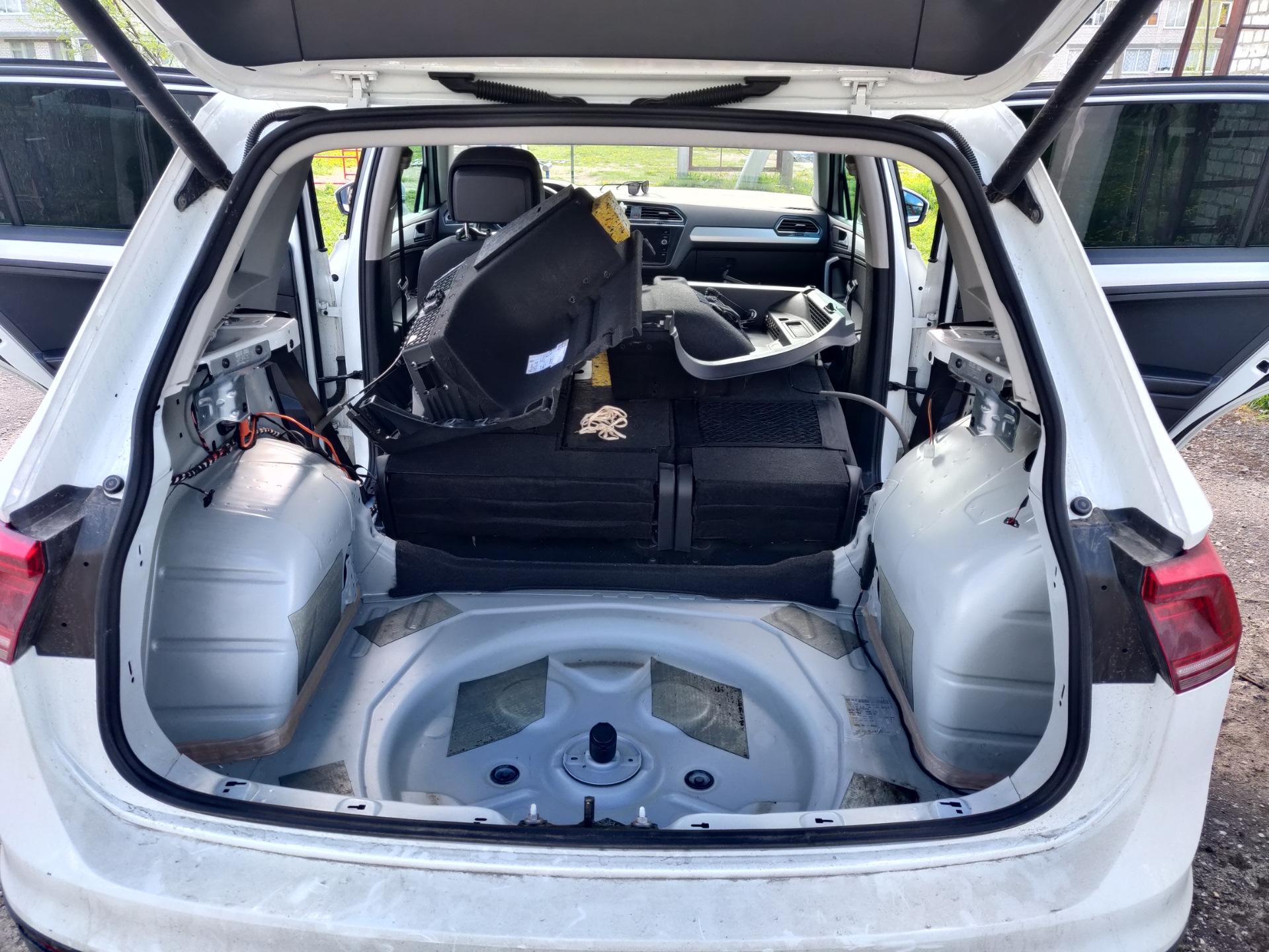

Единственный момент, у меня не получилось собрать всё обратно, как многие пишут тут, типа всё собирается без всяких проблем…

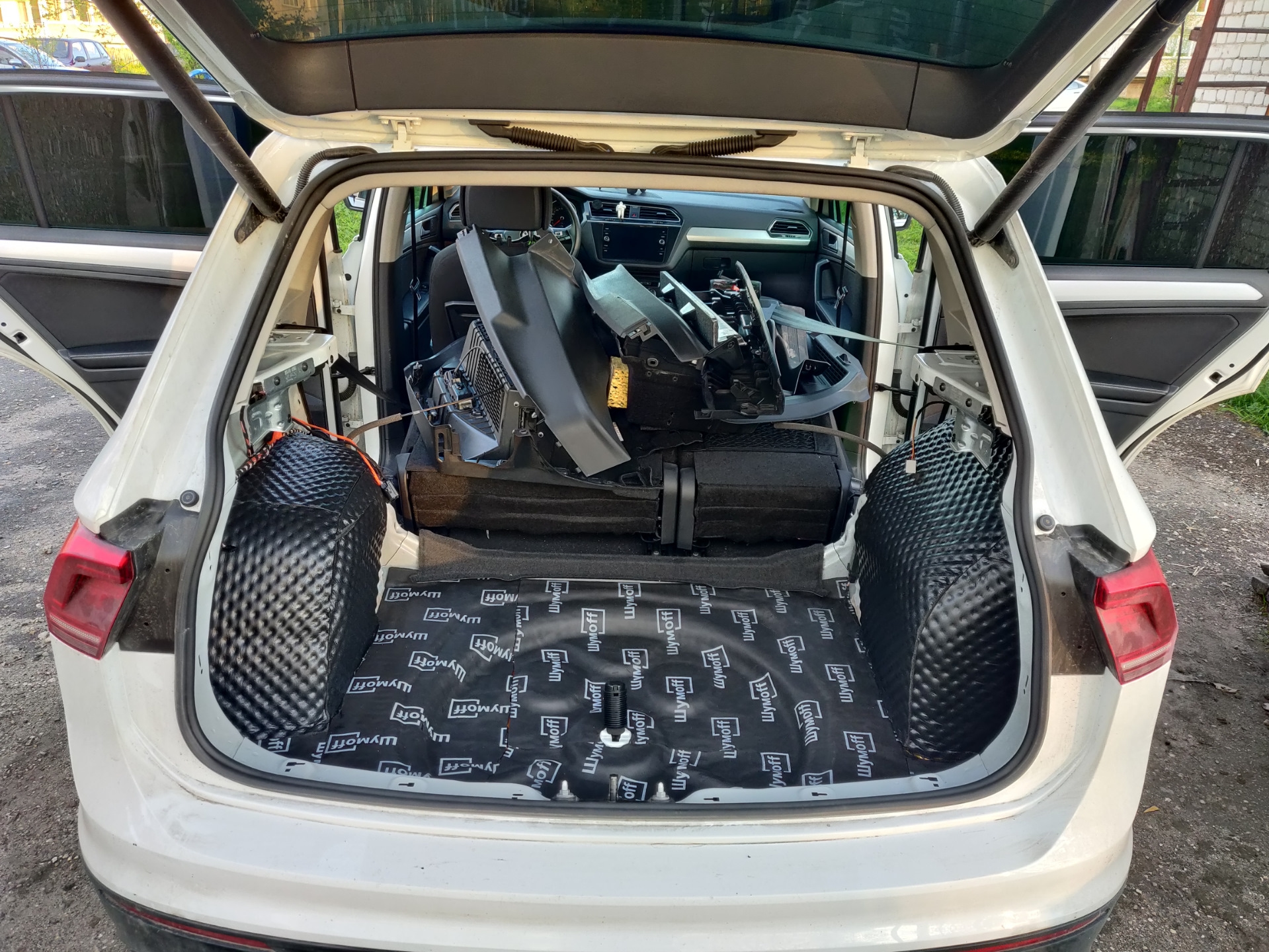

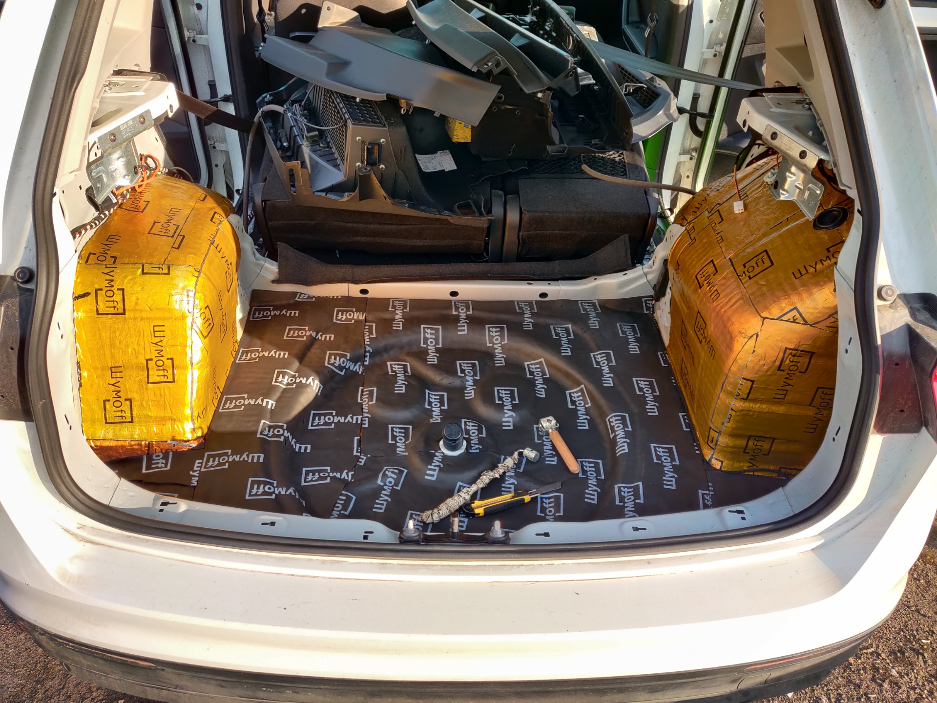

Вибра Шумофф M4 лист 370*270 мм (ушло 21 лист — пол, арки, частично на крылья, где можно подобраться), на пол Шумофф Комфорт 6 лист 750*1000 мм (надо два листа, если клеить с карманами расход примерно полтора листа), на арки Шумофф Герметон А15Л 750*1000 мм (одного листа мне не хватило, но если не клеить арки сверху, то хватит).
Боковые элементы багажника встали с трудом, но встали)
Особенно зае***ся ставить пластик под полку багажника (это где по три винта надо закрутить с каждой стороны), заводской органайзер запихал так же с большим трудом… ( Едет на замену его органайзер в докатку).
В планах ещё закатать карпетом пол.
В общем не делайте так. Основной момент ошибок:
Вплотную к аркам и поперечному усилителю НЕ НУЖНО катать!
Оставить 2-3см.
Шумопоглатитель ни в коем случае не накатывать на поперечный усилитель между арок! Иначе заводской органайзер надо устанавливать с матюгами)
Поверх арок тоже нежелательно катать герметон, либо удалять стоковый уплотнитель с внутренней стороны обшивки.
Зато нашёл вредный сверчок вбагажнике:
Сидит в пластиковых направляющих облицовки, где замок двери. Оклеив их ворсовой изолентой, звук совсем ушёл!) Рекомендую! ;)
Как-то так. Потратил на всё часов 10 с обедом и перекурами. Ну и дети вокруг машины бегали всё это время, кроме тихого часа))

А можно на картинке красными линиями показать, где клеить нельзя?
Клеить можно везде, просто неудобно потом собирать)
Разбирать будешь, смотри куда родная обшивка и пластик прилегает, вот туда можно и не клеить, чтоб норм собирать обратно))
класс, так то проще, спасибо

Как понял грани не обклеивать, на арки максимум 5мм, Так?
По периметру лучше отступить от арок и поперечины 2-3см, туда встаёт родная обшивка вплотную к полу.
На арки сложно сказать сколько надо по высоте материалов, но у меня прям очень плотно теперь там))
