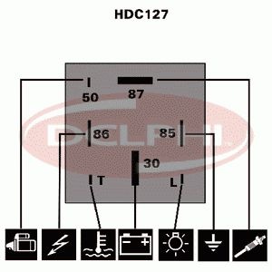

Ну вот и я столкнулся с проблемой запуска в морозец, при детальном рассмотрении было выяснено что две из трех хитрых (кто в теме, тот поймет) свечей пробивают на корпус.Немного по паниковав и побившись в истерике я попытался привести систему в чуство, советы по поводу принудительного включения свечей я отмел сразу, потому что так быть не должно. Купив новые свечи, в том числе и хитрые, я понял что проблема не только в них. Попрыгав на морозе вокруг машины неделю, я понял что моего образования мне не хватает, но проблему нужно как-то решать. Погрузившись в дебри интернета я наткнулся на алгоритм розжига свечей автомобилей фольцваген, посмотрев цены на их запчасти я просто заплакал от умиления, мне бы их проблемы!
Короче, мною было принято волевое решение полностью переделать систему подогрева.Купил реле, моток проводов, пару клемм и еще один комплект новых свечей, только на этот раз на 11 вольт.По привычке немного по паниковав приступил к переделкам, которые заняли всего сорок минут!

можете подсказать популярно на схеме как лампочку поцепить чтобы преднакал показывала.
Сначала нужно определить что выходит из реле(+или-) и исходя из этого подключать лампу
прошу прощения я не электрик поэтому разобратся сложно подцепил реле лампочка неработае и получается заводится нормально но через две три секунды начинает башкой трясти нет посленакала отчего это зависит
Я уже не помню, но возможно с реле на лампу идет минус. Датчик температуры подключен? Свечи все рабочие?
датчик подключил один провод на реле другой на массу свечи новые
Если так, то возможен брак самого реле
крышку с реле снемаю преднокал прошёл я завёл а контакты больше несмыкаются

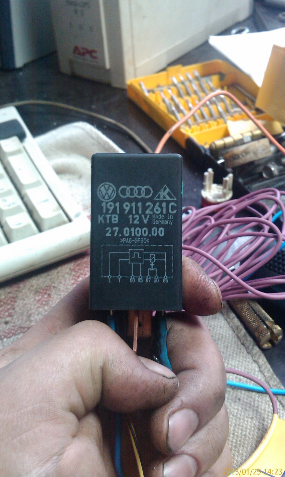

Читал-перечитывал этот пост и статью g1forum.ru/showthread.php?t=2506, в итоге заказал Monark 090290002 (ибо экономия), релюха провалялась год, недавно таки поставили, НО:
1. лампочка самостоятельно не тухнет (тухнет только после подачи питания на 50 контакт)
2. свечи продолжают греть и после заведения двигателя (ждал несколько минут, так и не потухли)
Не думаю, что реле 090290002 и 191911261C имеют принципиальное различие в алгоритме работы.
Есть мысли, почему работает некорректно?)
Похоже на неисправное реле.

Поставил себе гольфовское реле и простые свечки. Старт теперь уверенный, но никак не получается заставить контрольную лампу гореть. В статье по ссылке обещали, что контакт L будет минусовым (коммутироваться на массу?), а вместо этого на контакте половина напряжения питания.
Ты для лампочки ничего дополнительно не мастерил? Или мне случайно попалось дефектное реле.
нет, никаких доп реле не ставил, просто переделал проводку штатной лампы, теперь у нее постоянный + и подключаемый минус
Значит мне так не повезло с реле. А ведь новым покупал.
Стоп, погоди. Ты плюсовой провод тоже отдельно тянул? А разве разводка штатной лампы не была такой изначально? В патрон входят два провода: коричневый — постоянный + 12В и жёлто-зелёный контрольный. Я что-то не догадался их прозвонить перед демонтажом старой схемы, но предполагал, что управления контрольной лампой тоже велось по минусу.

Привет, сейчас тоже переделываю на фольциковскую схему. Подскажи пожалуйста распиновку родного реле, а то у меня в книжке по свечкам ни гу-гу.
disk.yandex.ru/public/?ha…vuExv1m04l1XJO2MyiU9hM%3D

Алгоритм работы этого реле не расскажете? Насколько я помню, у Т4 2.4Д, в котором я как-то чинил проводку, тоже была функция послестартового подогрева свечей, но я не вникал, как и что там происходит и от чего зависит.
На сколько я знаю у тд42 постнакал реализован через сопротивление стоящее во впускном коллекторе.
Это реле работает просто, в зависимости от сопротивления ДТОЖ меняется время работы свечей.
У Вольксвагена тоже есть послепусковой подогрев. Но он не может работать на всю катушку всё время, пока не прогреется охлаждайка — перегреет свечи. Например, у наших RD28T послепусковой подогрев обрубается по оборотам и по чему-то ещё, по скорости, что-ли. Не помню сейчас. Если гонять на холостых, то работает пока не придёт сигнал с ДТОЖ, но работает в полнакала. У Вольсвагена тоже должен обрубаться по чему-то и на всю мощность долго работать не должен.
