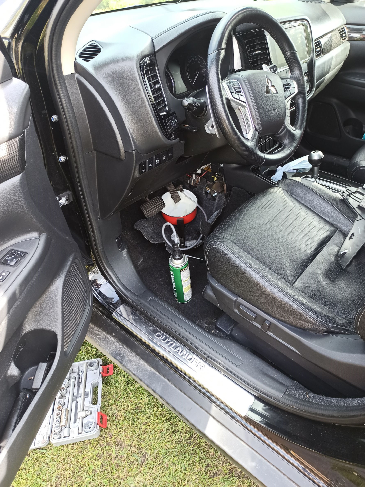

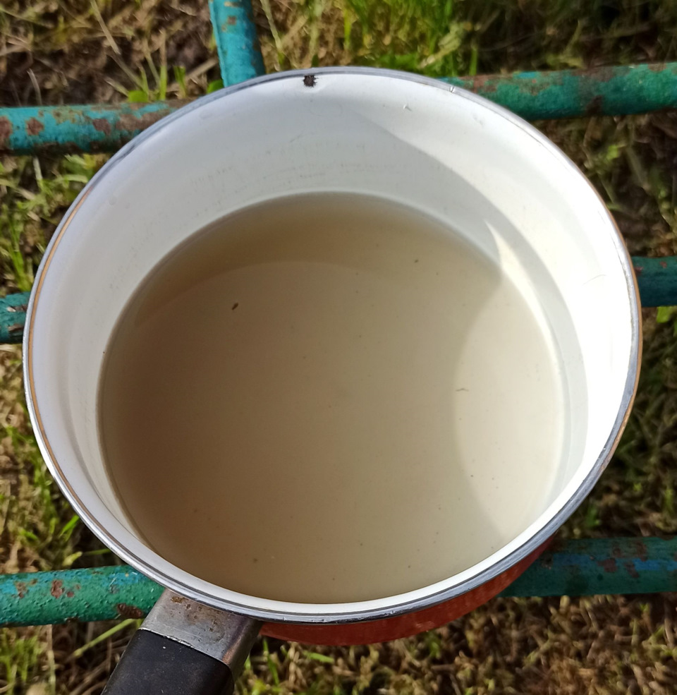

Далее почистил испаритель кондиционера. Делаю это 1 раз в 2 года.
Вот расходники
— пенный очиститель кондиционера STEP UP SP5152;
— шланг — удлинитель STEP UP SP5154K;
— освежитель автокондиционера STEP SP5150N.
Дальше использовал дымовую шашку-освежитель, и через полчаса запах всей химии исчез.
