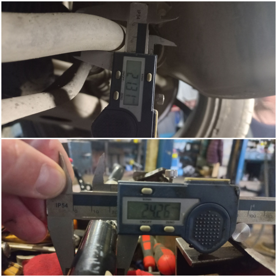

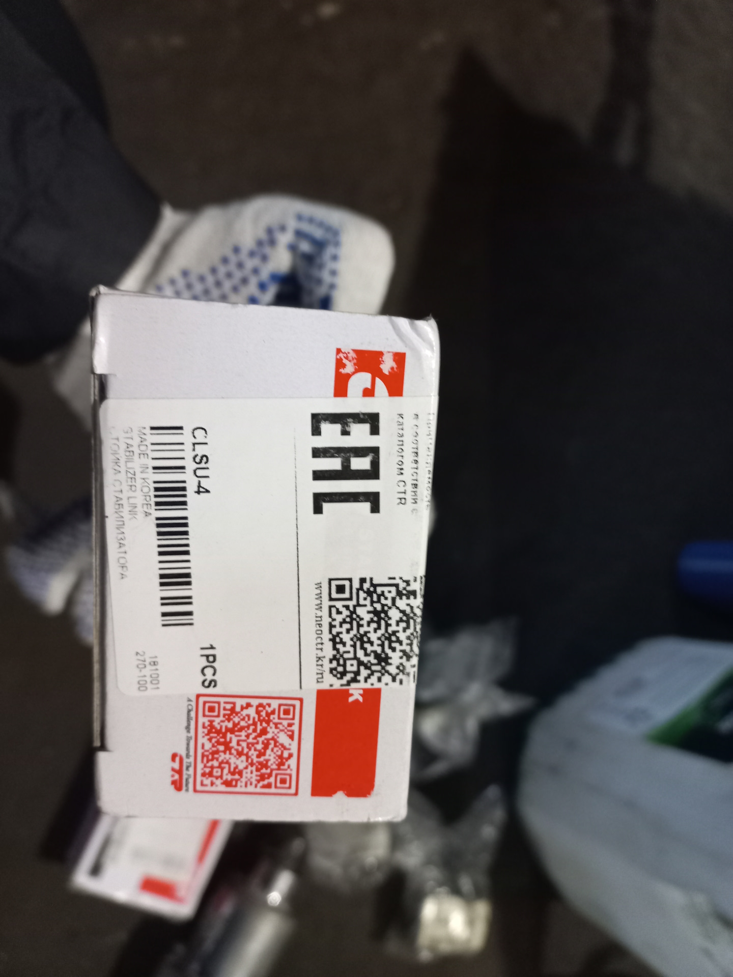

Дошла так сказать очередь и до них, всё как у все. Для перехода потребовалось — стабилизатор от сти 2014+ перед/зад (20401VA000/20451VA000), втулки стаба перед/зад, скобы втулок передних, стойки стаба передние, задние скобы втулок и стойки стаба остаются стоковые. В передних рычагах расширить отверстие под крепление, новые стойки стаба имеют болт большего диаметра. В купе с Бильтами/пружины сти от BR рулежка стала чётче, подвеска по ощущениям более упругая по неровностям. Закладывать в повороты стало интереснее😁. Данная доработка в купе с подвеской (стойки/пружины) самая продуктивная на мой взгляд, особенно если подкрепить всё это распорками…

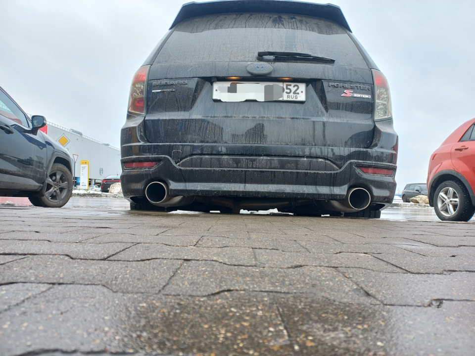

Ну и дошли наконец то руки до симметрии задних фонарей — раздражал прям белый кусок заднего хода, или его не симметрия с туманкой больше, не понятно🤦♂️ выход фонарь от пруля левый/правый-туманка/задний. Мой выбор вторая туманка, по мне интереснее с красным вид, чем с белым. Задний ход реализован в поворотниках лампами от PROBright, их лампы использую давно, дорого, но результативно и надёжно👍 В итоге теперь 4габарита/2стопа/2туманки/2задних и отсутствие нервного тика😂😂😂. Плёнку на фонарях заменил на гибридный полик — результат прям 🔥🔥🔥 на своей фото разницы не сделал, но покажу на примере Теаны, фонари прям начинают блЯстеть с ней😁 Теперь у другана массово пошла переклейка фонарей, всем пленочка зашла👍

И 3мм разницы стабов так сильно влияют на движение?
Ты даже не представляешь как) к тому же стоковые вроде пустотелые, но могу ошибаться… ранее точно были…

той же дорогой иду, едут скобы бу с сж форя да поеду ставить.
многие, судя по д2, ставят с ваб скобы, а они все одинаковые оказались))
Дорожки разные у нас с тобой))) в покрайней мере пока не занизишь🤭 без занижения не то) на счёт скоб я хз если честно, ничего не изобретал так сказать, всё от одного🤷♂️

Я подтонировал стопари и раздражение ушло))
Я всегда сразу клею лёгкой плёнкой фонари, но мне не помогло🙃глаз все равно дергался)
Что за плёнка на фото?) купил оракал, слишком тёмная, а эффект дымчатости нужен)
На этом фото оракал, гуано по сравнению с новой))) новая какой то гибридный оракал, по поведению и внешке как полик👍
Где такое чудо продают?)
Если бы в Нижнем был, то подсказал бы))) а так должна быть в конторах, кто пленками занимается 🤷♂️ желательно авто…
Понял, спасибо) Попробую в таком магазине объяснить что мне нужно)
С этой плёнкой фонари светят лучше чем без неё))) по фото с Теаной разница прям видна👍 на своих чёт не сделал, не до этого прям было…

красиво жить не запретишь. я с распила от эксиги взял задний 20 и перед 24, зад ок норм перед пока не ставил, но по виду такой же. хз подойдёт нет. но мне его в довесок к заднему отдали за 500 руб.
На турбо иная форма, поэтому не все встают, на сколько понимаю от врх даже не подходит🤷♂️
да. не подходит и с форя турбо на атмо, но на эксиге передняя балка как я понимаю такая же как на форике атмосферном, по форме стаб похож, но не факт что встанет. короче видно будет. пока не до этого.
С турбо должен подходить, на Легаси к примеру точно от турбо на атмо встают стабы, а вот наоборот нет…
