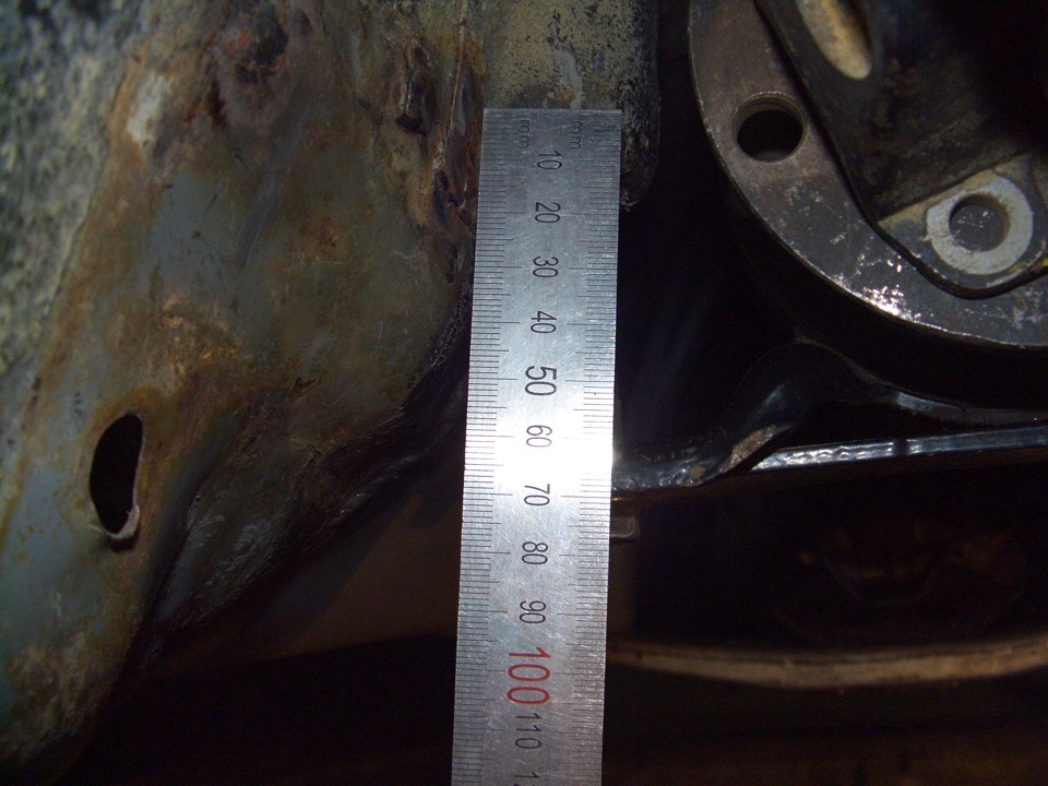

В общем мой подвесной явно не тот, что требуется =D
если его ставить то нужно проставку в 7см
Кардан при таком конфиге в коробке стоит вот так:
Можно ещё мотор вдвинуть немного в базу!
Заметил ещё следующее, если подвесной прикручивать по центру креплений подвесного, то кардан немного смещён в бок и линия коробка, кардан, редуктор, получается немного ломаной, так что учту это при установке другого подвесного и смещу его немного в бок на креплениях, дабы сделать прямую линию.
По кардану осталось сделать следующее:
1) Подобрать другой подвесной и закрепить его на кузов
2) Просверлить дырки во флянце под карданные болты кардана S13

АХАХАХАХАХ прям как у меня башня на проставках на сотом получилась ) Инженерная мысль в строю ))))) Красава )))
Это я просто мерил =D для наглядности =) будет по другому
Посмотри у меня в бж на скотом марке я столкнулся с таким же подвесным, на поставки его посадил и вообще норм вышло и геометрия уровней стала чем на стоке, усаживал ему, держак нормальный, качественный колхоз)))))&
щас гляну
Зачем денежные затраты? Перевари подвесное просто. Сделай на нем новые крепления. Прямая линия и к кузову без проставок.
думаю уже об этом =)
