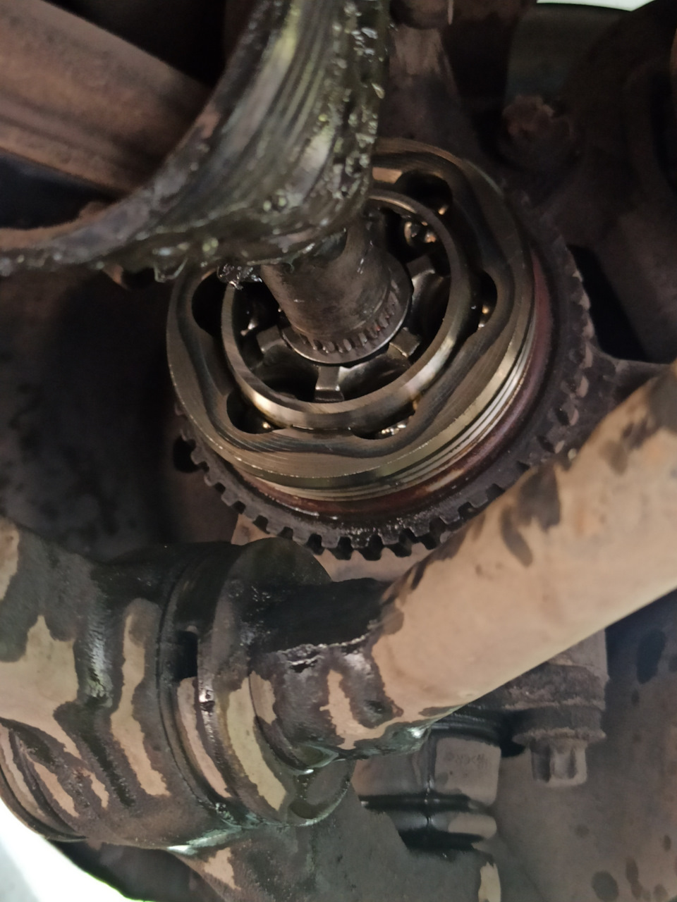

Неделю назад резко для себя обнаружил что при вывороте колес в левую сторону появился скрип, не хруст гранаты, а именно скрип и он только при вывороте колес, сегодня обслужил гранаты смазки конечно там с гулькин гулюлю))) вычистил до состояния епать как чисто и забил смазкой конкрЭтно. Важно, скрип увеличивается с увеличением оборота колес в движении.
Я был уверен что скрип в шрусе, но я ошибся и че делать я не знаю
Колеса подтянул, если была б шаровая она скрипела бы всегда…
Не знаю, дайте совет, тачка не на гарантии так как подвеска занижена

Разобрался. Это был болт, который был не сильно закручен, отчего между шагами образовалась ржавчина и так скрежетало. Смазал-закрутил и все чики пики

Такую же процедуру сделал и все болты проверил и подтянул, но у меня стуки как будто были, при трогании и вывороте руля на половину в разные сторону. Еще разобрал подшипник опоры, думал в нем дело, но криминала нет, вычистил и смазал. Сейчас тихо, но все равно как будто слабое что то есть. На выходных хочу одеть на нижние прутки пружины силиконовую трубку.

Скрипят тяги рулевые где они прикручены к рейке вот эти резинки в тягах скрипят, побрызгай вд шкой или маслом немножко, скрип уйдёт
Д нее, колесо вращается быстрее и скрип быстрее
Опорники
Опорники я знаю как скрипят
На месте руль крутишь — тишина
А это снизу с одной стороны скрипит?
Такое чувство что скрипит из самого колеса
Колесо то, которым поймал волну? Вывешивай крути, смотри на люфт, может ступичный взял на себя удар🤔
Нееее, тут левое колесо, а то было правое и тем более заднее разорвало резину
Шаровые, такая же беда ща на рабочей машине, на сто шаровые приговорили
Тогда я знаю как проверить, шаровые или нет, через шприц загоню туда масло там и видно будет
Пыльники отпусти и также смазки набей. Не надо масло, пыльники испортишь
